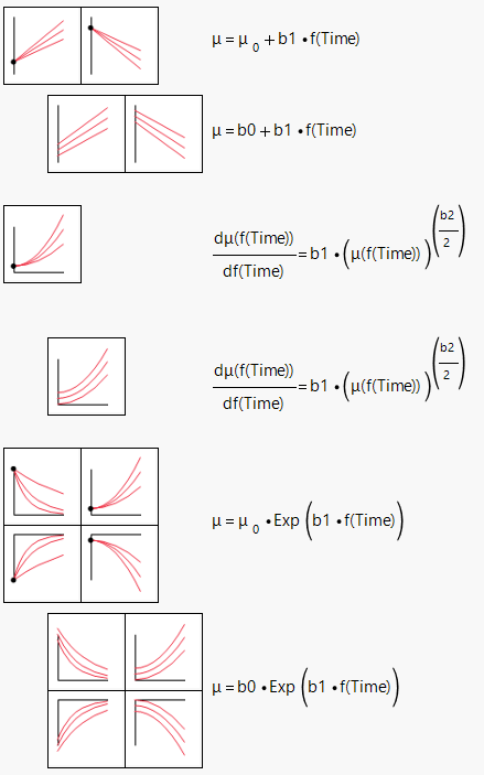

若未在启动窗口中指定 X 变量,则共有 6 个模型可用。这些模型列在Figure 8.9 中。这些模型成对出现,其中每对中的第一个具有固定截距,每对中的第二个具有随机截距。
图 8.9 不含 X 变量的模型
此处显示图片

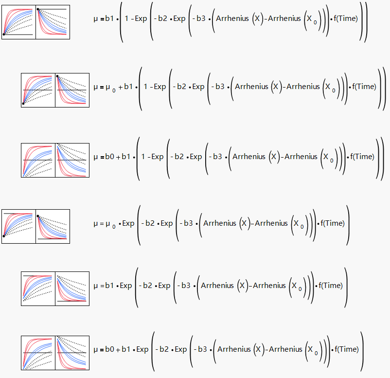

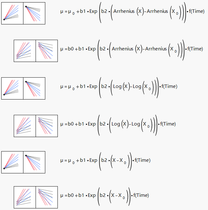

在启动窗口中指定 X 变量时,“路径定义”面板中会提供其他模型。Figure 8.10 显示了一阶动力学模型。Figure 8.11 显示了恒定比率模型。
注意:缩进模型是其之前紧邻的未缩进模型的变化形式。变化是指初始条件发生了偏移,或者初始条件是随机的。
图 8.10 一阶动力学模型

图 8.11 恒定比率模型
