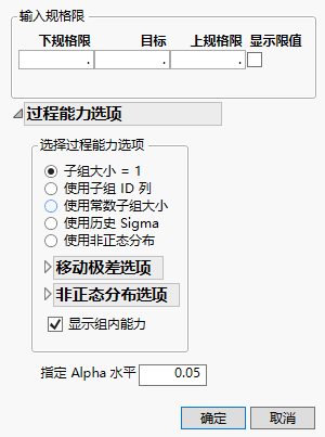

“过程能力分析”窗口
从分析变量名称旁边的红色小三角中选择“过程能力”选项时,将显示“过程能力分析”窗口。
使用“过程能力分析”窗口指定能力分析选项,包括规格限、分析所基于的分布以及 sigma 估计方法。过程能力要求您选择如何评估 sigma,组内(短期)变异。根据您选择的过程能力选项,将显示不同的子选项。
图 3.12 “过程能力分析”窗口
此处显示图片
输入规格限
指定过程能力分析的下规格限、目标和上规格限。以上至少有一个必为非缺失值。若选择“显示限值”选项,则规格限将显示在“分布”平台报表中的直方图上。
