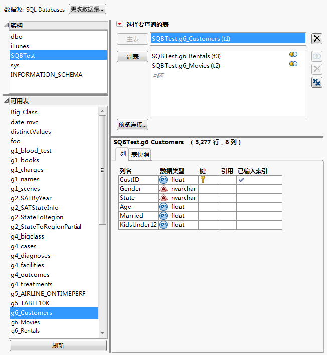

3. 在“选择要查询的表”窗口中,选择“可用表”列表中的 g6_Customers,然后点击主表。
“列”选项卡显示 CustID 是主键。数据已编入索引,可加快查询速度。
4. 从“可用表”列表中选择 g6_Movies 和 g6_Rentals,然后点击副表。
“左连接”图标 此处显示图片 指示这些表已自动连接(Figure 3.36)。CustID 是 g6_Customers 中的主键,且与另外一个表的外键匹配。
提示:添加主表或副表后,点击添加相关表可添加包含匹配列的表。当未找到相关表或者未选择主表或副表时,该按钮不可用。
Figure 3.36 中显示了完成的窗口。
图 3.36 选择主表和副表
此处显示图片
提示:要在长列表中查找架构,请在架构上方的搜索框中输入名称。您还可以在表的列表上方搜索表。红色小三角菜单提供了用于区分大小写和使用正则表达式进行搜索的选项。

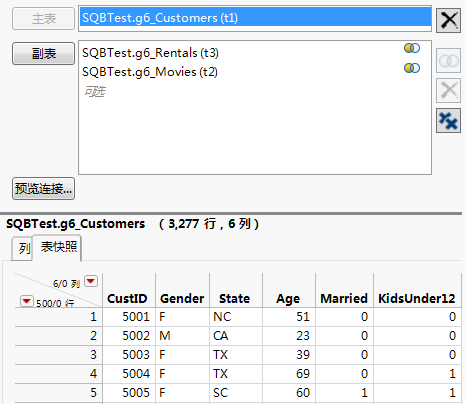

5. 点击每个表的表快照选项卡以预览数据。
图 3.37 “表快照”选项卡
此处显示图片
6. 在主表和副表下方,点击预览连接以查看从指定连接创建的表预览。

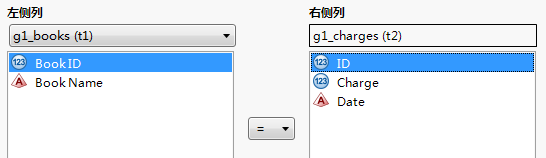

3. 选择“副表”窗格中的 g1_charges,然后点击编辑连接 此处显示图片。
随即显示“添加条件”窗口。
4. 在“左侧列”列表中,选择 g1_books。
5. 从“左侧列”框中选择 Book ID。
6. 从“右侧列”框中选择 ID。
7. 确保在两个框之间选择了等号。
图 3.38 “添加条件”窗口
此处显示图片
8. 点击下一步。
“编辑连接”窗口显示 g1_books 中的不匹配行将包含在数据表中。仅忽略 g1_charges 中出现的行。
要进行完全连接并导入所有行,您需要选择包括下表中的不匹配行: g1_charges。若仅有一个不匹配选项可用,数据库将不支持完全连接。
9. 点击确定。
