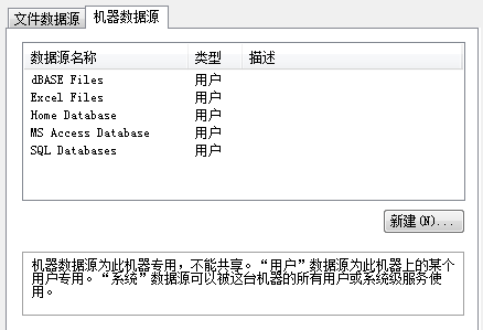

3. (Windows) 在“选择数据源”窗口(Figure 3.54)中,点击“机器数据源”选项卡,选择数据源,点击确定,输入用户名和密码,然后点击确定。

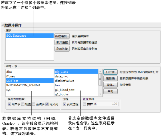

1. 选择文件 > 数据库 > 打开表。
随即显示“从数据库打开表”窗口(Figure 3.55)。
2. 若您已连接至数据库,请在“连接”框中选择该数据库。请按照使用“打开表”连接至数据库中的步骤进行操作。
“连接”框列出 JMP 所连接的数据源。“架构 - 表”框列出了支持这些数据库的架构。

3. 若所需数据源未列在“连接”框中,请点击新建连接以选择一个数据源。选择数据源的方法取决于您的操作系统。
4. 在“连接”框内选择所需的数据源。“表”框内的表列表随之更新。更新可能需要几秒钟的时间,具体取决于表的数量和连接至数据库的速度。若数据库支持架构,将为列表中的第一个架构加载表,点击其他架构时也会为其他架构加载表。
5. 通过选择表列表中包含复选框组中的选项控制所列出的表。

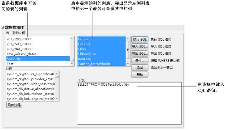

3. 在“从数据库打开表”窗口中,点击高级按钮,打开特定的表子集。
4. 键入有效的 SQL 语句或修改默认语句。Figure 3.56 显示适用于选定文件的默认 SQL Select 语句。有关可以使用的 SQL 语句的说明,请参见结构化查询语言 (SQL):参考。
相反,您可以点击 Where 按钮并使用 WHERE 子句编辑器创建表达式,以此来添加表达式。请参见使用 WHERE 子句编辑器。
图 3.56 读取存储在 Excel 文件的 Solubility 表中的所有变量
此处显示图片
5. 点击执行 SQL。随即显示一个包含选定列的 JMP 数据表。请参见使用数据表变量。
