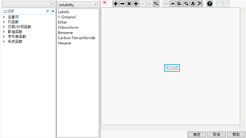

使用 WHERE 子句编辑器从工作面板添加以下任何内容:表达式、函数和项。这些内容应用于突出显示的蓝框。
1. 点击“表名浏览器”选择某个表。该表中的列显示在列表中。
2. 点击“SQL 供应商名称浏览器”选择要使用的 SQL 的类型:GenericSQL、Access、DB2、MySQL、Oracle、SQL Server 或以上全部类型。通过点击列表中的某个函数或运算符并从出现的列表中选择运算符,执行所需操作。
注意:不支持以下 SQL Server 数据类型:二进制、地理和几何图形。
3. 通过点击公式编辑区域中的空公式元素将其选中。出现红色外框时即被选中。相对于所点击位置的最小嵌套框内的所有项都将被选中。后续操作应用于这些组合元素。
4. 通过点击小键盘上的按钮向表达式添加运算符。
5. (可选)要定制 WHERE 子句,请从公式编辑器中的红色小三角菜单中选择一个选项:

显示Figure 3.57 中所示的面板。
WHERE 子句编辑器与“公式编辑器”(在在 JMP 中创建公式中介绍)的工作方式类似。
图 3.57 WHERE 子句编辑器
