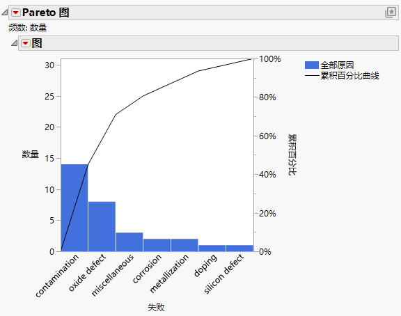

Pareto 图同时显示一个显示数据中变量百分比的条形图以及一个显示变量累积百分比的线图。
图 15.6 Pareto 图示例
此处显示图片
Pareto 图可对单个 Y(过程)变量绘图,可不带任何 X 分类变量,也可带有一个 X 变量或两个 X 变量。Pareto 图不区分数值和字符变量,也不区分建模类型。所有值都被视为离散值,直条代表计数或百分比。下面的列表说明 Pareto 图的布局构成:
• 不带 X 分类变量的 Y 变量生成单个图,其中每个 Y 变量值都对应一个直条。有关示例,请参见“Pareto 图”平台示例。
• 带有一个 X 分类变量的 Y 变量生成一排 Pareto 图。X 变量的每个水平都对应一个图,每个 Y 水平都对应一个直条。这些图称为比较 Pareto 图的单元格。X(分类)变量的每个水平都对应一个单元格。由于只有一个 X 变量,所以这称为单因子比较 Pareto 图。有关示例,请参见单因子比较 Pareto 图的示例。
• 带有两个 X 变量的 Y 变量生成按行列排列的 Pareto 图。第一个 X 变量的每个水平都对应一行,第二个 X 变量的每个水平都对应一列。由于有两个 X 变量,所以这称为双因子比较 Pareto 图。在行中,第一个 X 变量的每个值都有一个 Pareto 图(如前所述)。左上角单元格称为关键单元格。其中的直条按降序排列。其他单元格中的直条采用与关键单元格中的直条相同的顺序。您可以重新排列单元格的行列顺序。移至左上角的单元格变为新的关键单元格,所有其他单元中的直条都随之重新排列。有关示例,请参见双因子比较 Pareto 图的示例。
您可以使用“Pareto 图”和“图”红色小三角菜单中的选项更改尺度类型和直条排列方式,还可以将这些直条转换为饼图。请参见“Pareto 图”平台选项。
