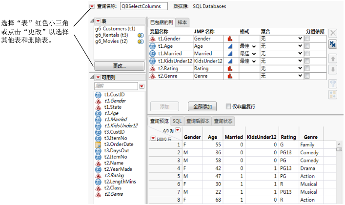

从数据库表中选择列
假设您想按电影类型、分级和人口统计数据(例如,婚姻状况和年龄)来查看电影租赁情况。
注意:“查询生成器”示例基于的数据库并未随 JMP 安装。
1. 选择文件 > 新建 > 数据库查询,连接至数据库,然后选择 SQBTest 架构。
请参见使用“打开表”连接至数据库。
2. 在“选择要查询的表”窗口中,选择 g6_Customers,然后点击主表。
3. 选择 g6_Movies 和 g6_Rentals,然后点击副表。
4. 点击生成查询以显示“查询生成器”窗口。
5. 在“可用列”框中,选择 t1.Gender、t1.Age、t1.Married、t1.KidsUnder12、t2.Rating 和 t2.Genre。
6. 在“已包括的列”选项卡上点击添加。
图 3.39 选定列
Selected Columns

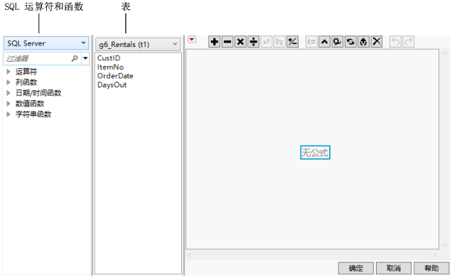

4. 点击“可用列”红色小三角并选择添加计算列。
随即显示“计算列”窗口。该窗口包含“JMP 公式编辑器”。
图 3.40 包含公式编辑器的“计算列”窗口
Computed Column Window with Formula Editor
注意:
‒ “公式编辑器”左侧的列表中提供了运算符和函数(Figure 3.40)。在某些实例中,您需要基于数据库更改服0务器类型。
‒ “运算符”列表不提供拼接 (||) 运算符。您必须在“公式编辑器”框中输入公式。

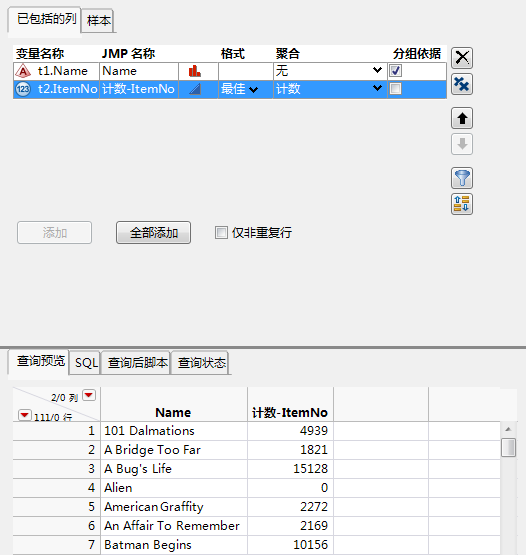

对常用值进行分组
将数据导入 JMP 前,您可以合并列中的常用值(或对其进行分组)。要对常用值进行分组,请选择“聚合”函数以确定如何计算常用值。
注意:聚合支持基于您的数据库。请参见数据库文档。
假设您关注特定电影的租赁次数。在本例中,将计算每一个项目编号的计数,并将常用电影值分组至单个行中。
请参见使用“打开表”连接至数据库。
2. 在“选择要查询的表”窗口中,选择 g6_Movies 作为主表,g6_Rentals 作为副表。
3. 点击生成查询以显示“查询生成器”窗口。
4. 在“可用列”框中,选择 t1.Name 和 t2.ItemNo,然后点击添加。
5. 选择 t2.ItemNo,然后从“聚合”列表中选择计数。
t1.Name 对应的“分组依据”复选框已选中。特定电影名称的所有实例将被分组在一行中。
图 3.44 分组列
Grouped Columns
6. 点击运行查询以导入数据。

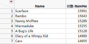

7. 在数据表中,右击计数-ItemNo 列,然后选择排序 > 降序。
“Scarface”租借频率最高。

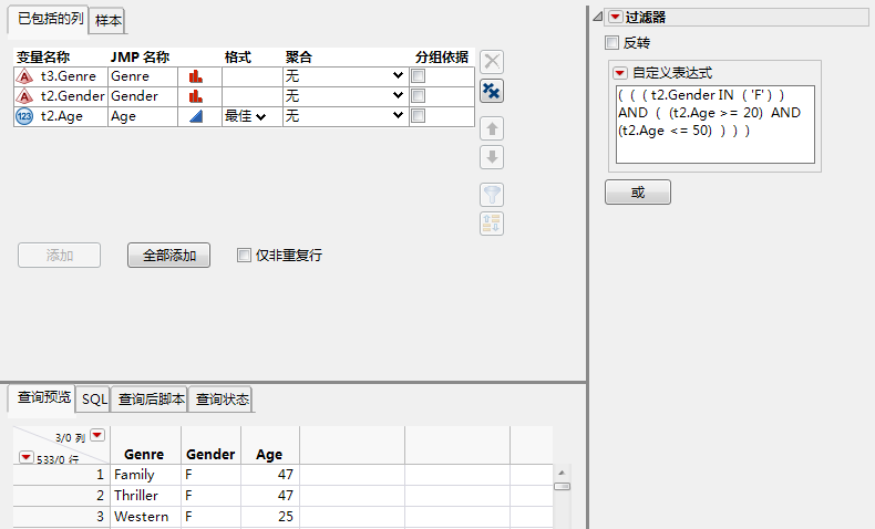

支持您自行编写 SQL 表达式。例如,以下代码匹配 F 性别。它还匹配 20-50 岁之间的年龄:
(  (  ( t2.Gender IN  ( 'F' )  )  AND  (  (t2.Age >= 20)  AND  (t2.Age <= 50)  )  )  )

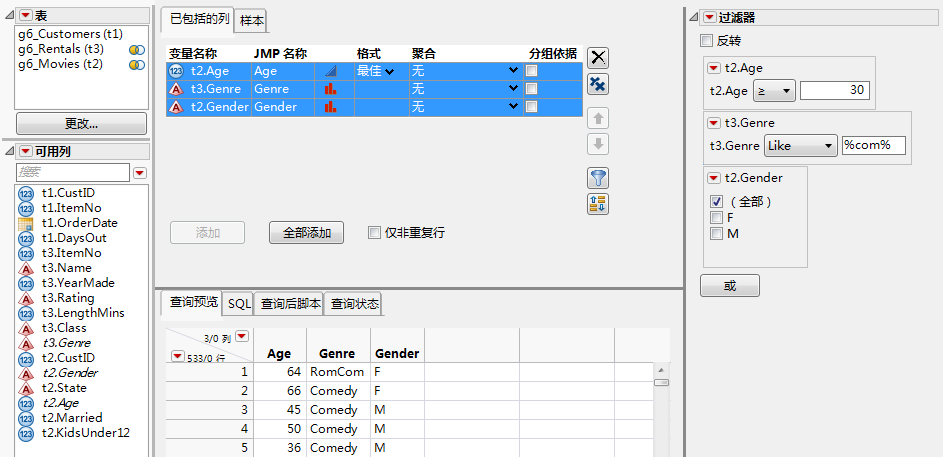

匹配指定的列值。先选择表,再选择列。选择非匹配选项支持您过滤除选定行之外的所有行。有关示例,请参见从现有数据表中导入匹配数据。
本例显示如何导入满足以下条件的数据:年龄为 30 岁以上(包括 30 岁)的客户,类型为 RomCom 和 Comedy 的电影。
请参见使用“打开表”连接至数据库。
2. 在“选择要查询的表”窗口中,选择“可用表”列表中的 g6_Rentals,然后点击主表。
3. 选择 g6_Customers 和 g6_Movies,然后点击副表。
5. 在“可用列”框中,选择 t2.Gender、t2.Age 和 t3.Genre,然后点击“已包括的列”选项卡中的添加。
6. 选择“已包括的列”选项卡中的所有列,然后点击将选定项添加至过滤器 (Image shown here)。
适用于这些列的过滤器随即出现在“过滤器”分级显示项中。
7. 将 t2.Age 过滤器设置为“≥ 30”。
8. 点击 t3.Genre 红色小三角并选择 Like,键入 %com%,然后按 Enter 键。
% 通配符与“com”之前和之后的任意字符数匹配。在“查询预览”选项卡中,注意到类型为“RomCom”和“Comedy”的电影会显示出来。

编写自定义表达式以导入数据子集
若不想通过选择所提供的过滤器来生成数据子集,您还可以编写自定义 SQL 表达式来生成数据子集。
1. 选择您想过滤的列(在选择过滤器以导入数据子集中有相关说明)。
2. 点击“过滤器”红色小三角并选择添加自定义表达式。
3. 在“自定义表达式”框中键入以下文本:
4. 在“自定义表达式”框外部点击,以更新“查询预览”选项卡。
该表达式匹配 F 性别。它还匹配 20-50 岁之间的年龄。

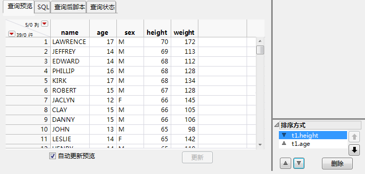

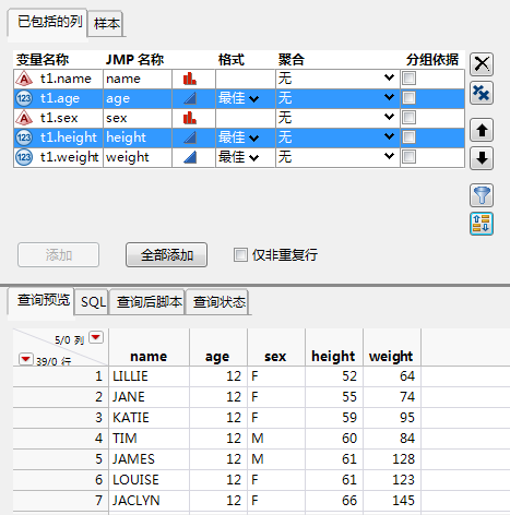

对选定数据进行排序
您可以将特定列中的行按值排序,以控制数据在数据表中的显示方式。在本例中,您对“Married”列按降序排序,然后先后按年龄和身高对数据进行排序。
请参见使用“打开表”连接至数据库。
2. 在“选择要查询的表”窗口中,选择 g4_bigclass 作为主表。
4. 在“已包括的列”选项卡中,点击全部添加。
5. 选择 t1.age 和 t1.height,然后点击按选定项排序 (Image shown here)。
这些列显示在右侧列的“排序方式”分级显示项中。
这些列首先按 age(从小到大)排序,然后按 height(从低到高)排序。
图 3.48 选择“排序方式”列
Selecting the Order By Columns
6. 在“排序方式”分级显示项中,选择 t1.height,然后点击这些列下方的将值按降序排序 (Image shown here)。
Height 列按从高到低进行排序。
7. 选择 t1.height,然后点击在列表中上移选定项 (Image shown here)。
Height 列先排序。Age 列中的值在 height 的每个水平内排序。若 height 为 68,则 age 从 14 到 17 进行排序。
图 3.49 列重新排序后的结果
Result of Reordering Columns
