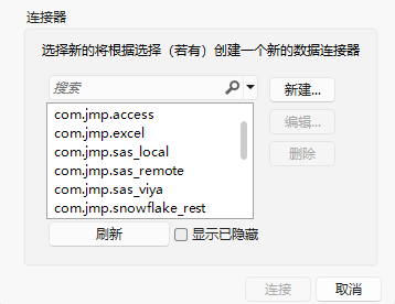

3. 从内置连接器、组织提供的插件连接器和用户创建的连接器的注册表中选择一种数据连接器。
内置连接器的前缀为 com.jmp,插件连接器的前缀带有插件 ID,用户创建的连接器没有前缀。新连接器必须使用配置数据连接器中列出的配置选项进行配置。
4. 选定某个已配置的数据连接器后,点击连接。

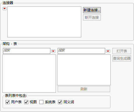

1. 选择文件 > 连接至 > 数据连接器。
随即显示“选择数据连接器”窗口(Figure 3.52)。
2. 若您已连接至数据库,请在“连接”框中选择该数据库。
“连接器”框列出 JMP 所连接的数据源。“架构 - 表”框列出了支持这些数据库的架构。
图 3.52 建立任何连接之前的“选择数据连接器”窗口
Select Data Connector Window Before Establishing Any Connections
3. 若所需数据源未列在“连接器”框中,请点击新建连接以选择一个数据连接器。
请按照配置数据连接器中的步骤进行操作。
4. 在“连接器”框内选择所需的数据源。
“表”框内的表列表随之更新。更新可能需要几秒钟的时间,具体取决于表的数量和连接至数据库的速度。若数据库支持架构,将为列表中的第一个架构加载表。点击其他架构时也会为其他架构加载表。
5. 通过选择表列表中包含复选框组中的选项控制所列出的表。
注意:不同驱动程序对这些标签的解释各有不同。
用户表 点击该选项后,将在“表”列表中显示所有可用的用户表。用户表特定于登录到该计算机的用户。
视图 点击该选项后,将在“表”列表中显示视图以及其他所有可以打开的文件类型。“视图”是一些虚拟表,即每次打开时都更新的查询结果集。视图用于获取和组合一个或多个表中的信息。
系统表 点击该选项后,将显示“表”列表中的所有可用系统表。系统表是可供所有用户或系统范围内的服务使用的表。
同义词 点击该选项后,将在“表”列表中显示所有可用的 ORACLE 同义词。
6. 从“表”列表中选择所需表。
7. 点击打开表可导入选定表中的所有数据,点击查询生成器可指定要导入的表子集。

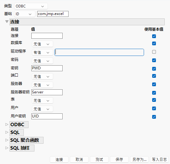

配置数据连接器
在“选择数据连接器”窗口中选择新建后,“数据连接器编辑器”窗口随即显示。在该窗口中配置用于连接数据库的选项,如登录凭证和 SQL 格式。
对于“连接”组中与 ODBC 连接字符串键相对应的字段,将其设置为“无值”对应于不在连接字符串中指定它们。接受布尔值的选项接受值开和关。
图 3.53 “数据连接器编辑器”窗口
The Data Connector Editor Window
“数据连接器编辑器”窗口选项

连接
提供用于连接数据库的选项。
连接
指定 ODBC 连接字符串。
数据库
指定用于连接的数据库的名称。
驱动程序
指定驱动程序的名称。
密码
指定用于访问数据库的密码。
密码键
指定用于映射到密码字段的值的连接字符串键。
端口
指定端口值。
服务器
指定服务器实例的名称。
服务器键
指定用于映射到服务器字段的值的连接字符串键。
表
指定要打开的表的名称。
用户
指定服务器登录名。
用户键
指定用于映射到用户名字段的值的连接字符串键。

2. 选择新建连接以选择一个数据连接器。
3. 在出现的对话框中,从可用数据连接器列表中选择 com.jmp.excel。
4. 选择新建。

5. 在“连接”字段中,按以下格式提供要连接的文件的路径:
DBQ={C:\Users\YourName\Documents\data.xslx};
6. 选择连接连接至提供的 XSLX 文件。
