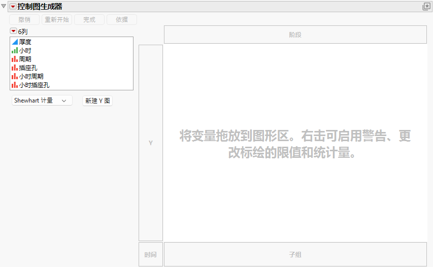

要开始以交互方式创建控制图,请将变量从选择列框拖入工作区。若将变量放置在中心位置,“­控制图生成器”会根据是连续变量还是分类变量来猜测其放置位置。
图 3.4 交互式“控制图生成器”窗口
Interactive Control Chart Builder Window
有关“选择列”红色小三角菜单中选项的详细信息,请参见《使用 JMP》中的“­“列过滤器”菜单­”。
