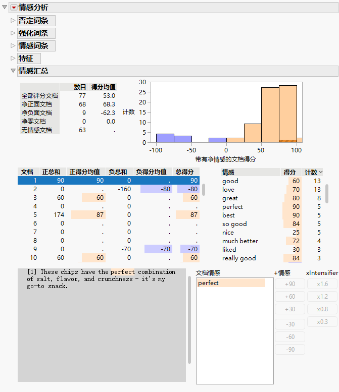

默认情况下,“文本分析器”平台中的“情感分析”报表包含一个打开的报表:“情感汇总”报表。其他报表最初是关闭的。
图 12.13 “情感分析”报表
Sentiment Analysis Report

情感汇总
“情感汇总”报表包含基于当前设置的情感分析结果。该报表包含一个“汇总”表及直方图、一个“文档得分”表、一个“情感词条”表、一个文本框,以及一个支持您添加更多情感和强化词条的控制面板。
汇总表显示了按文档的评分方式细分的文档的计数和得分均值。得分均值由“得分”选项的设置确定。请参见“情感分析”报表选项。汇总直方图显示文档的总情感得分的分布。该直方图是交互式的,因此您可以点击一个直条来突出显示“文档得分”表中的相应文档。
“文档得分”表显示了正负情感得分总和和均值,以及每个文档的总情感得分。若选择表中的一行,则相应文档的文本将显示在表下方的文本框中。若指定“得分列”,则表中包含评分列中的值。
提示:您可以悬停在“文档得分”表中的单元格上方,以查看用于生成表结果的得分计算。
“情感词条”表列出每个情感词条、其得分值以及该词条在语料库中出现的次数。
提示:对于含有多个单词的情感词条,可以悬停在“得分”列中的单元格上方,以查看用于生成得分的计算。
文本框显示在“文档得分”表中选择的文档的文本或在“情感词条”表中选择的词条的上下文。在“文档得分”表中选择某个文档时,文本框右侧将显示该文档中的情感列表。
提示:当您悬停在文本框中被分类为否定词条、强化词条或情感词条的词条上方时,将出现一个框,其中显示该分类并包含一个“删除”按钮。点击删除按钮可从否定词条、强化词条或情感词条列表中快速删除该词条。
在文本框中选择某个词条后,控制面板将激活。要将某个词条添加为情感词条,请在文本框中选择该词条,然后点击“+情感”下面的按钮之一。要将某个词条添加为强化词条,请在文本框中选择该词条,然后点击“×强化”下面的按钮之一。
