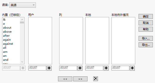

“词条选项”管理窗口是四个类似的窗口,您可以使用它们来管理停止词、重新编码、短语和词干例外情况的集合。Figure 12.9 显示“管理停止词”窗口。“管理短语”和“管理词干例外情况”窗口与“管理停止词”窗口相同。“管理重新编码”窗口略有不同。请参见管理重新编码。
图 12.9 “管理停止词”窗口
Manage Stop Words Window
管理停止词
“管理停止词”窗口包含停止词的多个列表,它们表示指定停止词的不同作用域(或位置)。每个列表下面有一个文本编辑框和一个“添加”按钮。使用这些控件可以将定制停止词添加到每个作用域。您可以通过拖动停止词将它们从一个作用域移到另一作用域。可以将项从一个列表复制并粘贴到另一列表。窗口底部的两个按钮用于将选定项从一个作用域移到另一个(左边或右边)作用域。X 按钮用于将选定项从当前作用域中删除。您可以通过双击某个项并更改文本来编辑列表中的现有项。
