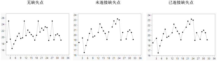

忽略缺失值进行连接
在某些样本包含缺失值时连接各点。在Figure 13.10 中,左图没有缺失点。中间图样本 2、11、19 和 27 缺失,相应地也未连接这些点。若您选择了忽略缺失值进行连接选项(默认设置),则会显示右图。
图 13.10 “忽略缺失值进行连接”选项的示例
Example of Connected through Missing Option

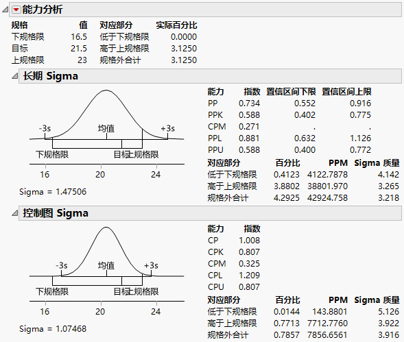

能力
(指定“阶段”变量时不可用。)对数据执行“能力分析”。首先会显示一个弹出窗口,您可在其中输入过程变量的“下规格限”、“目标”和“上规格限”的值。
图 13.11 “能力分析”窗口
Capability Analysis Window
Coating.jmp 的“能力分析”报表示例显示在Figure 13.12 中,其中的“下规格限”设置为 16.5、
“­目标”设置为 21.5,“上规格限”设置为 23。
图 13.12 Coating.jmp 的“能力分析”报表
Capability Analysis Report for Coating.jmp
更多信息,请参见能力分析的统计详细信息。
