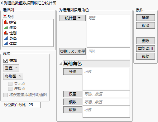

“图表”启动窗口
在“图表”启动窗口中,您可以指定以下变量:
• 可多达两个 X 变量,它们按照在启动窗口中的指定顺序显示在 x 轴上。
• 任意数量的 Y 变量(统计量)。若数据已经汇总,则将数据选作统计量选项。
提供以下选项:
为选定列指定角色
统计量
使用该菜单可以选择要为每个 Y 变量绘制的统计量。
请参见标绘 Y 变量的统计量。
类别,X,水平
选择最多两个 X 变量,它们的水平是 x 轴上的类别。“图表”平台为 X 变量的每个水平或每个水平组合生成一个直条。若未指定 X 变量,图表中将为数据表中的每行生成一个直条。
请参见使用分类变量。
其他角色
分组
对于一个或多个分组变量,将为分组变量的每个水平或每个水平组合生成独立结果。这些结果显示在同一报表窗口的不同图中。请参见使用分组变量。
权重
分配某个变量,赋予观测不同的权重。
频数
指定一个频数变量。这对分析已经完成汇总的数据非常有用。
依据
“依据”变量导致分别在分级显示节点中创建图。
选项
叠加
若选定该选项,所有 Y 变量都标绘在一个图形中。若未选定该选项,每个 Y 变量都标绘在各自的图形中。默认选定该选项(若该选项可用)。
该选项可用于饼图之外的所有图表类型。
图表方向
为垂直图选择“垂直”,为水平图选择“水平”。“垂直”是默认选项。
该选项可用于饼图之外的所有图表类型。
图表类型
选择所需的图表类型。可用的图表类型包括:条形图、线图、饼图、针状图和点图。选择某一图表可控制其他可用的选项。
您始终可以在图表显示后更改这些选项。请参见Y 选项。
显示点
在图中显示点。默认选定该选项(若该选项可用)。
该选项可用于条形图和饼图之外的所有图表类型。
连接点
连接图中的点。不必选定“显示点”也可连接点。默认选定该选项(若该选项可用)。
该选项仅可用于线图。
将误差条添加到均值上
在为至少一个 Y 变量选定了均值统计量并且至少指定了一个 X 变量时添加误差条。默认未选定该选项。
该选项可用于线图和条形图,并且会在“图表”启动窗口中添加附加选项。请参见添加误差条。
分位数百分比
在为至少一个 Y 变量选定了分位数统计量时设置特定分位数。默认值为 25。请指定不同的分位数:
1. 在分位数百分比框中键入值。
2. 选择一列。
3. 点击统计量。
4. 从统计量菜单中选择分位数。
有关启动窗口的详细信息,请参见《使用 JMP》中的启动窗口。
点击确定后,将显示“图表”报表窗口。请参见“图表”报表。
