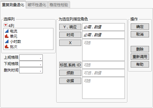

通过选择分析 > 可靠性和生存 > 退化来启动“退化”平台。“退化”启动窗口 显示了使用 GaAs Laser.jmp 数据表(位于 Reliability 文件夹下)的“退化”启动窗口。有关“选择列”红色小三角菜单中选项的详细信息,请参见《使用 JMP》中的“列过滤器”菜单。
“退化”启动窗口
分析类型
启动窗口拆分为三个选项卡,表示三种不同类型的分析:
重复测量退化
执行线性或非线性退化分析。该选项仅允许使用一个“Y,响应”变量。不允许删失。
破坏性退化
若单元在测量过程中遭到破坏,则选择该分析类型。该选项允许删失。请参见破坏性退化。
注意:“破坏性退化”平台为破坏性检验提供一系列灵活的预定义模型。请参见破坏性退化。
稳定性检验
为设置医药产品的失效日期执行稳定性分析。该选项仅允许使用一个“Y,响应”变量。请参见稳定性分析。
启动窗口选项
启动窗口包含以下选项:
Y,响应
分配包含退化测量值的列。
时间
分配包含时间值的列。
X
(仅适用于“重复测量退化”选项卡和“破坏性退化”选项卡。)分配说明变量。使用该角色可指定加速退化模型中的加速因子。
标签,系统 ID
(仅适用于“重复测量退化”选项卡和“稳定性检验”选项卡。)分配指定单元 ID 的列。
频数
分配提供每行频数的列。
删失
(仅适用于“破坏性退化”选项卡。)分配指定某个单元是否删失的列。
依据
分配一个变量,以便为该变量的每个水平生成单独的分析。
删失代码
(仅适用于“破坏性退化”选项卡。)指定“删失”列中用来指定右删失观测的值。选定某个“删失”列后,JMP 会尝试自动检测删失代码并在框中显示该代码。要对此进行更改,您可以点击红色小三角并从值列表中进行选择。您还可以在框中输入不同值。若“删失”列包含“值标签”列属性,值标签将显示在值列表中。缺失值会从分析中排除。
上规格限
指定上规格限。(除“稳定性检验”选项卡外均可选。)
下规格限
指定下规格限。(除“稳定性检验”选项卡外均可选。)
删失时间
(仅适用于“重复测量退化”选项卡和“稳定性检验”选项卡。)分配在您使用“逆预测”时表示伪失效删失的时间值。请参见逆预测。
