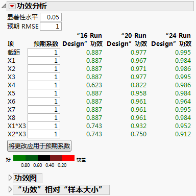

三个设计的“功效分析”分级显示项
三个设计的“功效分析”分级显示项 显示在试验规模不同的设计中构造的三个设计的“功效分析”分级显示项。两个双因子交互作用已添加到“模型”分级显示项。
“功效分析”报表
为“显著性水平”和“预期 RMSE”指定值时,这些值用于计算模型参数的检验功效。输入系数值,这些值反映您想要检测的“预期系数”的差值。要更新所有设计的结果,请点击“将更改应用于预期系数”。

功效值将根据“将更改应用于预期系数”按钮下显示的颜色梯度来着色。您可以使用“功效分析”红色小三角菜单中的选项控制颜色图例。请参见颜色仪表板。

针对各个参数的检验
“项”列包含模型项的列表。对于每个项,“预期系数”列包含该项的值。“功效”值是以下检验的功效:在给定设计和“模型”分级显示项中的项的前提下,若预期系数给定了系数的真实值,该项的系数为 0。
项
与要检测的系数相关的模型项。
预期系数
与模型项相关的系数的值。该值用于功效的计算。当您在“预期系数”列中设置新值时,点击将更改应用于预期系数可更新“功效”计算。
注意:预期系数对于连续效应的默认值为 1。它们对于分类效应具有交替值 1 和 –1。
功效
当指定的预期系数给出真实系数值时拒绝“无效应”原假设的概率。
‒ 对于与数值因子相关的系数,从高设置变为低设置时响应均值的变化量(基于模型)是系数值的两倍。
‒ 对于与分类因子相关的系数,因子各个水平上响应均值的变化量(基于模型)是预期系数的绝对值的两倍。有关分类因子的功效的详细信息,请参见针对具有两个以上水平的分类效应的检验
计算中使用指定的“显著性水平”和“预期 RMSE”。有关功效计算的详细信息,请参见单个参数的功效。
将更改应用于预期系数
当您在“预期系数”列中设置新值时,点击将更改应用于预期系数可更新“功效”值。

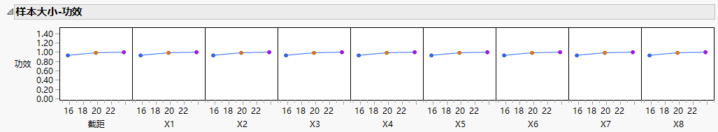

样本大小-功效
仅当您比较的设计的试验规模不同时,才会显示“样本大小-功效”图。这些图支持您查看样本大小如何影响模型中每个效应的功效。它还传达与“功效图”中相同的信息,只不过形式不同。整数样本大小处的功效值使用线段连接。
三个设计的“样本大小-功效”刻画器
