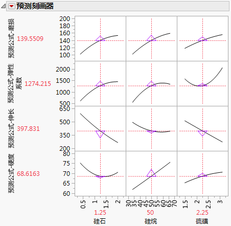

显示或隐藏一个紫色三角,其高度和方向对应于刻画函数取当前值时的偏导数值。该指示符能够快速发现敏感单元,所以在众多刻画中非常有用。
灵敏度指示符
