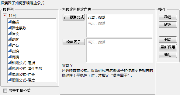

“刻画器”启动窗口
通过“图形”菜单将刻画器作为一个平台而不是通过拟合平台调用时,含公式的列将作为“Y,预测公式”列提供。这些公式可能已经在拟合平台中保存。
“刻画器”启动窗口
有关“选择列”红色小三角菜单中选项的详细信息,请参见《使用JMP》中的“列过滤器”菜单。
公式中引用的列成为 X 列(除非该列同时也是 Y)。
Y,预测公式
包含公式的响应列。
噪声因子
仅用在对导数建模的特殊情况下。有关噪声因子的详细信息,请参见噪声因子。
展开中间公式
若公式的成分列本身就含有公式,只要它引用了其他列,就让 JMP 替换内部公式。为防止成分列展开,请添加“其他”列属性,将其命名为“展开公式”,然后指定值为 0。请参见展开中间公式。
