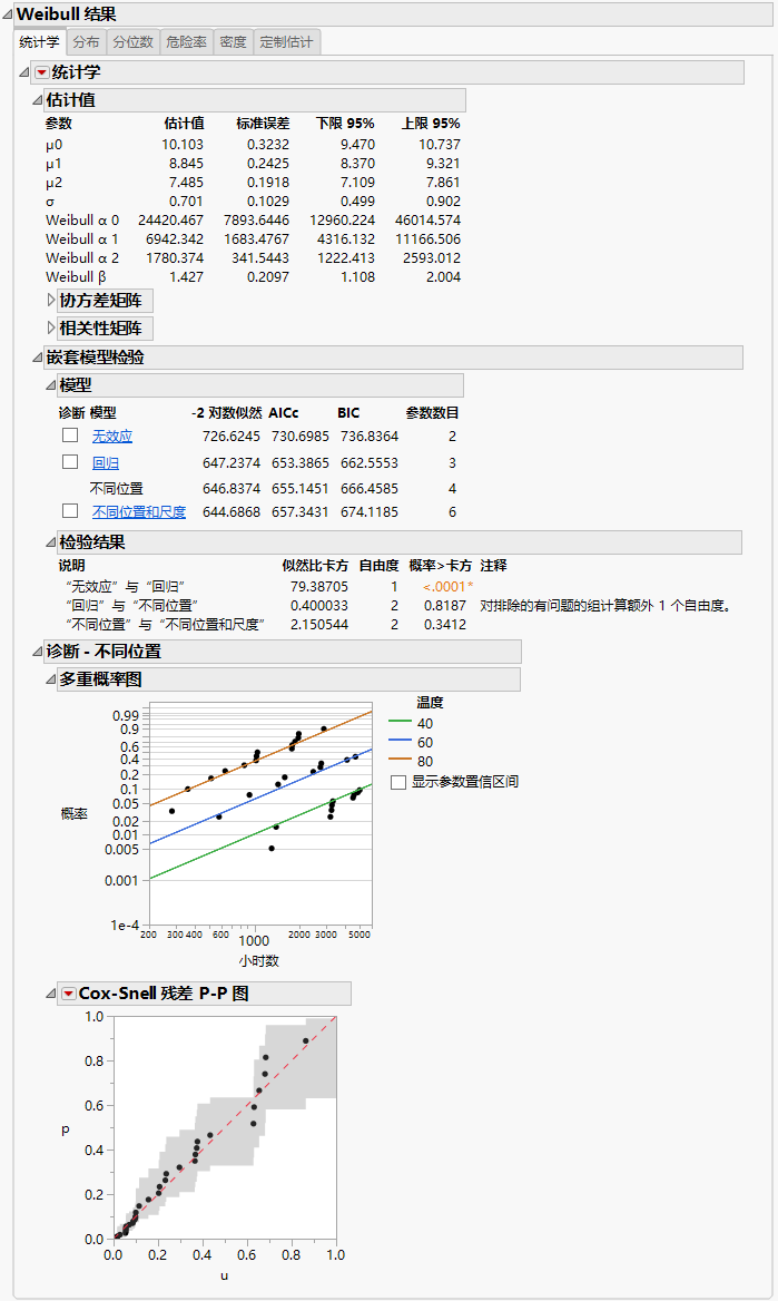

报表窗口的“结果”部分显示了比“比较”报表更为详细的统计学和预测刻画器。为每个选定分布都显示单独的结果部分。Devalt.jmp 数据的 Weibull 分布嵌套模型检验 显示了 Devalt.jmp 的 Weibull 结果、嵌套模型检验和诊断图的一部分内容。

统计量
对于每个参数分布,都有一个“统计学”部分显示参数估计值、协方差矩阵、置信区间、汇总统计量和诊断图。您可以通过从每个参数分布的“统计学”红色小三角菜单中选择以上任意或全部选项,从而保存概率、分位数和危险率估计值。估计值以及相应的置信上限和下限会另存为数据表中的列。参数分布的保存选项 显示了可用于任何参数分布的保存选项。
参数分布的保存选项

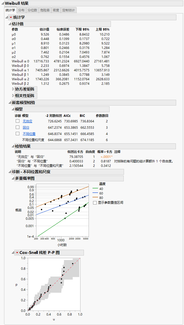

不同位置和尺度
假定位置和尺度参数对于解释变量的所有水平都不同。该选项等同于依据解释变量的水平来拟合分布。不同位置和尺度模型包含多个位置参数和多个尺度参数(Devalt.jmp 数据 Weibull 分布的不同位置和尺度模型)。

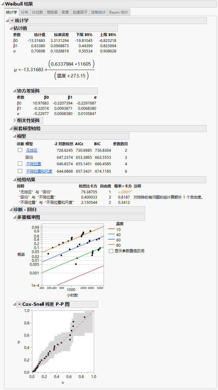

回归
显示在初始“以 X 拟合寿命”报表窗口中的默认模型(Devalt.jmp 数据 Weibull 分布的回归模型)。

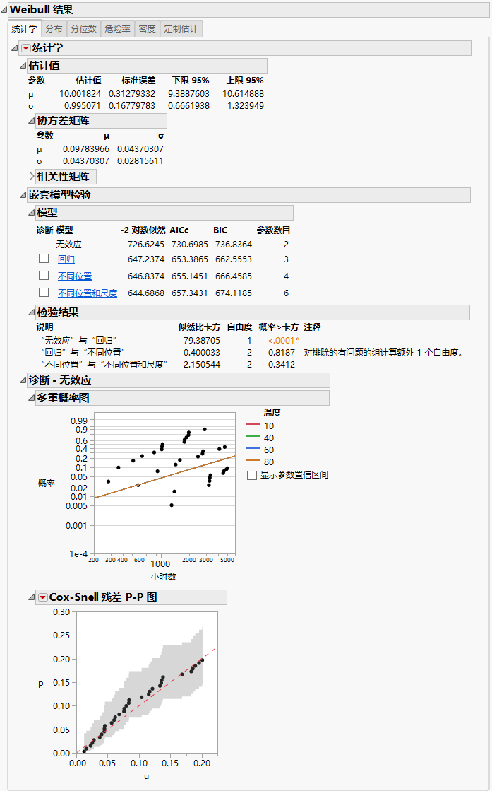

无效应
假定解释变量不影响响应。该选项等同于使用选定分布拟合所有数据值。无效应模型有一个位置参数和一个尺度参数(Devalt.jmp 数据 Weibull 分布的无效应模型)。

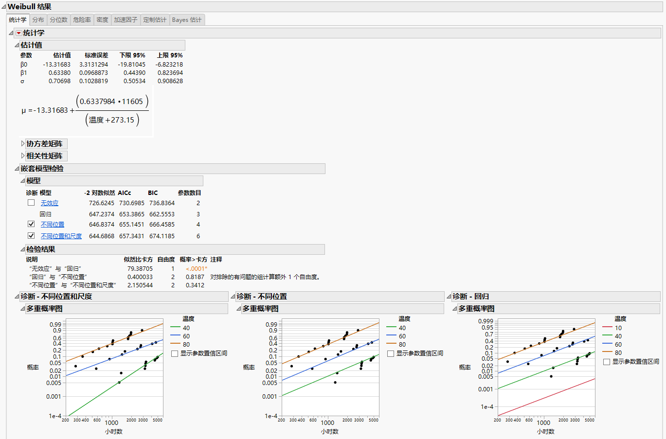

默认显示不同位置和尺度、不同位置和回归分析结果。回归参数估计值和位置参数公式默认显示在“估计值”部分下方。通过选中嵌套模型检验标题下方的无效应左侧的复选框可显示无效应模型的诊断图。
要独立于其他模型查看每个模型的结果,请点击所关注的加下划线的模型(列在嵌套模型检验下方),然后取消选中其他模型的复选框。

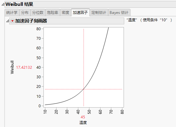

该报表窗口还包括标记为加速因子的选项卡。点击加速因子选项卡可显示“加速因子刻画器”。该刻画器显示的是该报表窗口的“比较”部分中加速因子选项卡下方显示的 Weibull 图的放大版本。Devalt.jmp 的 Weibull“加速因子刻画器” 显示了 Devalt.jmp 的 Weibull 分布的“加速因子刻画器”。通过从“以 X 拟合寿命”红色小三角菜单中选择设置时间加速使用条件选项,可以修改解释变量的使用条件水平。
