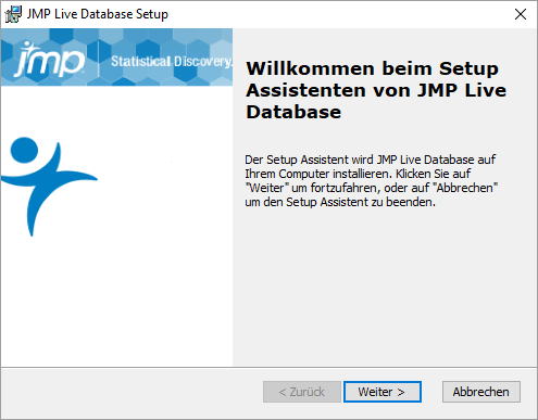

Doppelklicken Sie auf JMPLiveDatabase.msi.
Diese Datei befindet sich in der Zip-Datei, die Sie von JMP heruntergeladen haben.
Abbildung 1.1 Setup-Assistent für die JMP Live-Datenbank
Klicken Sie auf Weiter.

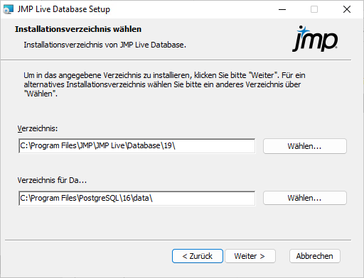

Abbildung 1.2 Installationsordner angeben
Geben Sie an, wo die JMP Live-Datenbank und die PostgreSQL-Datenbank installiert werden sollen:
Klicken Sie auf Weiter, um den Standardspeicherort zu übernehmen.
Klicken Sie auf Durchsuchen, um den Standard-Installationsordner zu ändern.
Hinweis: Vergewissern Sie sich, dass Sie in dem Verzeichnis, in dem Sie die PostgreSQL-Datenbank installieren, ausreichend Platz haben.

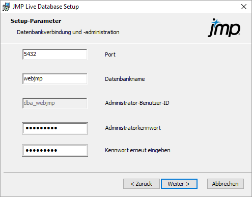

Abbildung 1.3 Datenbankparameter angeben
Geben Sie diese Parameter ein:
Hinweis: Wenn Sie ein Upgrade ausführen, stellen Sie sicher, dass diese Parameter mit denen in Ihrer JMP Live-Umgebungsdatei übereinstimmen. Einzelheiten finden Sie unter (Optional) Erweiterte Einstellungen konfigurieren.
Port: Der TCP-Port, der von PostgreSQL für die Kommunikation mit anderen Datenbanken verwendet wird. Üblicherweise ist das Port 5432. Wenn Sie ein Upgrade von PostgreSQL 14 durchführen, muss sich dieser Port von der vorherigen Datenbank-Portnummer unterscheiden. In einem solchen Fall ist 5433 empfohlen.
Datenbankname: Der Name der Standard-Datenbank, die von JMP Live verwendet wird. Es ist empfehlenswert, hierfür die Einstellung webjmp beizubehalten. Die Administrator-Benutzerkennung ist dba_webjmp und kann nicht geändert werden.
Administratorkennwort: Das Administratorkennwort ist standardmäßig Password1. Es wird unbedingt empfohlen, dieses Kennwort zu ändern.
Hinweis: Zulässige Zeichen sind A-Z, a-z, 0-9 und ;,/?:@&=+$#-_.!~*'().

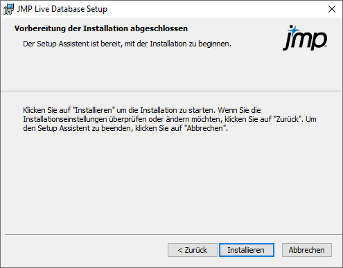

Abbildung 1.4 Installation der JMP Live-Datenbank starten
5.
Klicken Sie auf Installieren.

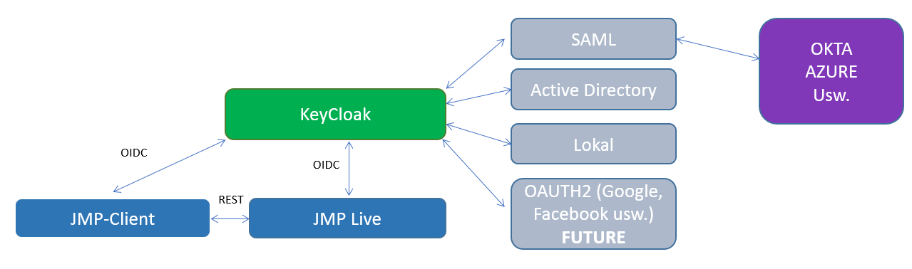

Keycloak installieren
Hinweis: Installieren Sie die JMP Live-Datenbank unbedingt, bevor Sie Keycloak installieren, und installieren Sie JMP Live nach der Installation von Keycloak.
JMP Live nutzt Keycloak für die Verwaltung der Authentifizierung, etwa für das Identitätsmanagement und den Zugriff. Im Hintergrund werden Benutzer, die sich bei JMP Live anmelden, von Keycloak authentifiziert. Keycloak bietet föderiertes Single-Sign-on bei vielen verschiedenen Identitäts-Providern und ermöglicht Benutzern von JMP Live somit in vertrauter Weise Zugriff auf das Produkt.
Tipp: Die Installation von Keycloak ist unkompliziert. Der Großteil der benutzerspezifischen Anpassung für die Verbindung mit Identitäts-Providern erfolgt über Keycloak, nachdem es installiert und in Betrieb genommen wurde.

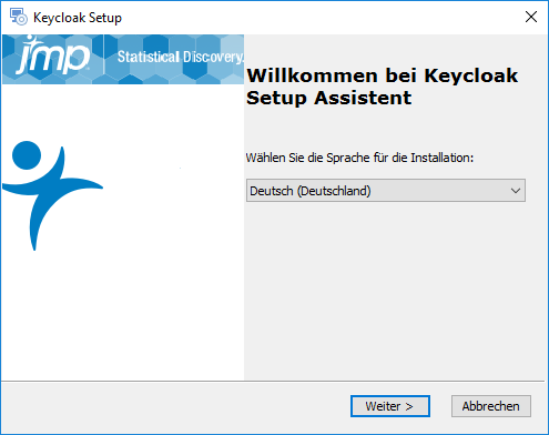

Abbildung 1.5 Ihre Setup-Sprache wählen
Wählen Sie Ihre Setup-Sprache aus und klicken Sie dann auf Weiter.

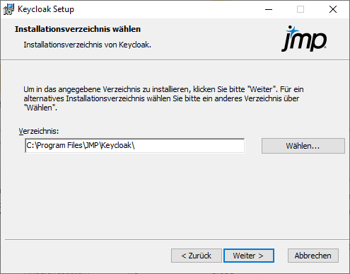

Abbildung 1.7 Speicherort für die Keycloak-Installation angeben
Geben Sie an, wo Sie die Keycloak-Installationsdateien ablegen möchten, und klicken Sie dann auf Weiter.
Hinweis: Die Keycloak-Dateien werden in einem Unterordner im Installationsverzeichnis abgelegt. Dieser Unterordner kann nicht verschoben oder geändert werden.

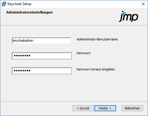

Abbildung 1.8 Keycloak-Administrator einrichten
5.
Geben Sie die Benutzerdaten für den Administrator an und klicken Sie dann auf Weiter.
Standardmäßig ist der Benutzername keycloakadmin und das Kennwort lautet password. Es wird empfohlen, das Kennwort zu ändern.

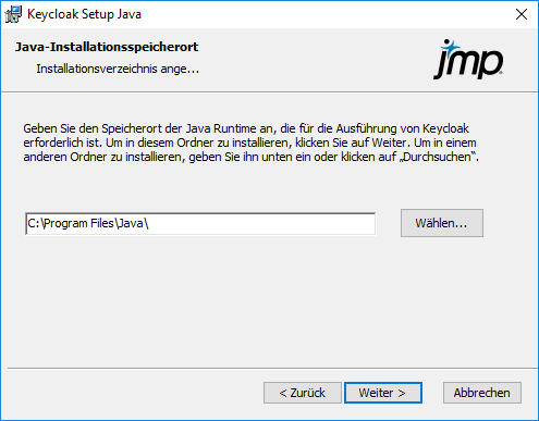

Abbildung 1.9 Speicherort für die Java-Installation angeben
Während der Installation von Keycloak wird auch die Azul Java-Verteilung installiert. Wenn diese bei Ihnen bereits installiert ist, werden an Ihrer aktuellen Installation keine Änderungen vorgenommen.
6.
Geben Sie das Verzeichnis an, in dem Sie Java installieren möchten, und klicken Sie dann auf Weiter.

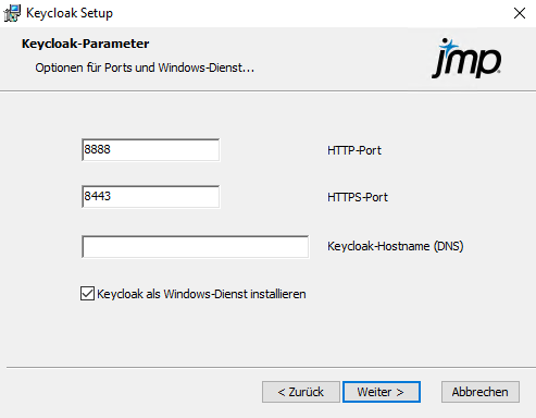

Abbildung 1.10 Ports und Dienste konfigurieren
7.
Geben Sie diese Keycloak-Details an:
HTTP-Port: Geben Sie den HTTP-Netzwerk-Port ein. Der Standardport ist 8888. Dieser Port muss für den Keycloak-Server offen sein.
HTTPS-Port: Geben Sie den HTTPS-Netzwerk-Port ein. Der Standardport ist 8443. Dieser Port muss für den Keycloak-Server offen sein.
Keycloak Host Name (DNS): Geben Sie den Hostnamen des Keycloak-Servers ein.
Keycloak als Windows-Dienst installieren: Wählen Sie diese Option aus, um Keycloak als Windows-Dienst zu installieren. Das bedeutet, dass Keycloak automatisch gestartet wird, und wenn der Rechner neu gestartet wird, wird Keycloak ebenfalls neu gestartet, so dass es stets läuft. Wenn Sie diese Option nicht auswählen, müssen Sie Keycloak beim ersten Mal und bei jedem Neustart des Rechners manuell starten. Diese Option ist standardmäßig ausgewählt, und es wird empfohlen, sie aktiviert zu lassen.

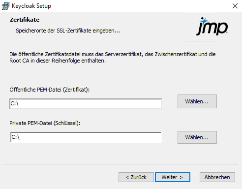

Abbildung 1.11 Keycloak-Zertifikate angeben
Keycloak benötigt SSL-Zertifikate für die Garantie der Authentizität Ihrer Organisation und um sichere Verbindungen zwischen Keycloak und Identitäts-Providern zu gestatten.
Vorsicht: Die Installation schlägt fehl, wenn Sie diese Zertifikate nicht angeben.
9.
Geben Sie den Speicherort der SSL-Zertifikate Ihrer Organisation an. Diese müssen von einem autorisierten Provider angefordert werden.
SSL-Zertifikate sind Textdateien mit kryptografischen Schlüsseln, die einem Browser und dem Webserver die sichere Kommunikation ermöglichen. Diese Schlüssel sind organisationsspezifisch und werden von Drittanbietern wie DigiCert, Symantec oder Network Solutions bereitgestellt. JMP Live kann ohne diese Zertifikate nicht ausgeführt werden.
Der öffentliche Schlüssel muss auf eine Datei mit dem Zertifikat, Zwischenzertifikat und Stammzertifikat zeigen, die in dieser Reihenfolge verkettet sind.
Die Datei mit dem privaten Schlüssel wird von dem Drittanbieter geliefert, der auch das Zertifikat mit dem öffentlichen Schlüssel bereitgestellt hat.
10.

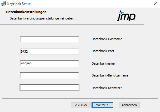

Abbildung 1.12 Datenbankparameter konfigurieren
Keycloak speichert Informationen über Benutzer und Clients in einer Datenbank.
11.
Geben Sie die Datenbankinformationen an:
Hinweis: Die folgenden Informationen müssen denen entsprechen, die Sie bei der Installation der JMP Live-Datenbank eingegeben haben. Siehe JMP Live-Datenbank installieren.
Datenbank-Hostname: Geben Sie den Alias oder DNS-Namen des Rechners an, auf dem sich die JMP Live-Datenbank befindet.
Datenbank-Port: Geben Sie den Port an, auf dem die Datenbank hört.
Datenbankname: Geben Sie den Namen der JMP Live-Datenbank an.
Datenbank-Benutzername: Geben Sie den Benutzernamen des Datenbank-Administrators an.
Datenbank-Kennwort: Geben Sie das Kennwort des Datenbank-Administrators an.
12.

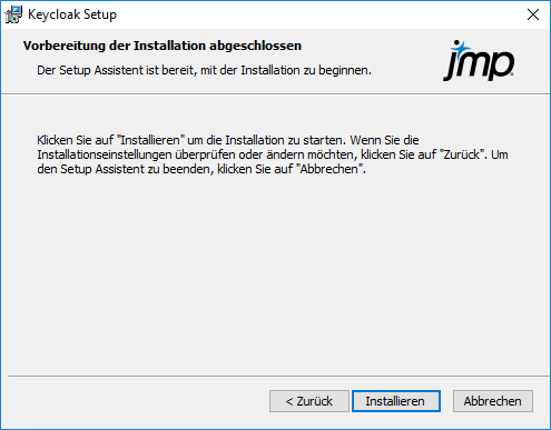

Abbildung 1.13 Bereit für die Installation von Keycloak
13.
Klicken Sie auf Installieren, um fortzufahren.

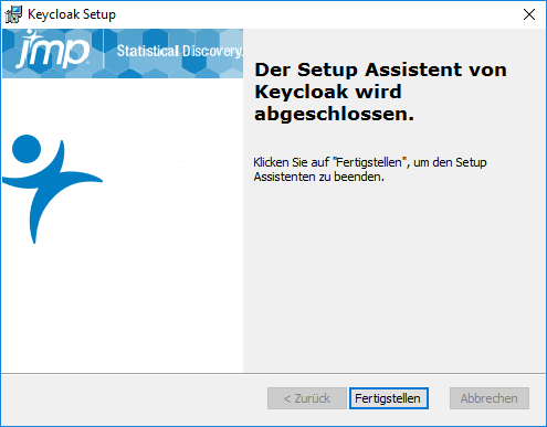

Abbildung 1.14 Abschlussfenster
14.
Klicken Sie auf Fertigstellen.

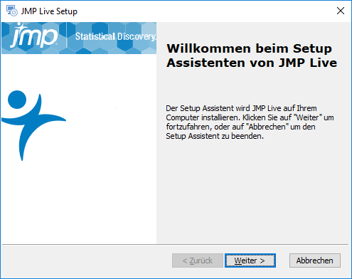

Doppelklicken Sie auf JMPLive.exe.

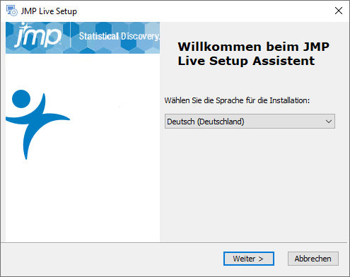

Abbildung 1.16 Ihre Setup-Sprache wählen

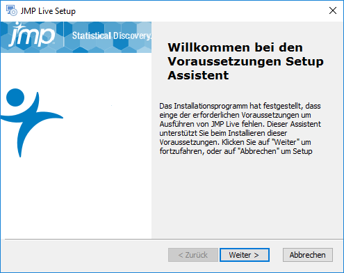

Abbildung 1.17 Setup-Assistent für JMP Live-Voraussetzungen

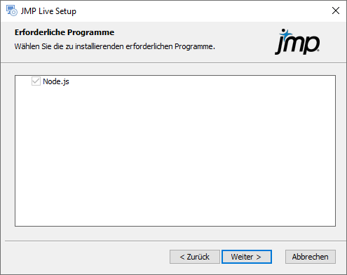

Abbildung 1.19 Voraussetzungen für die Installation auswählen
Node.js ist standardmäßig ausgewählt und muss installiert werden.
6.

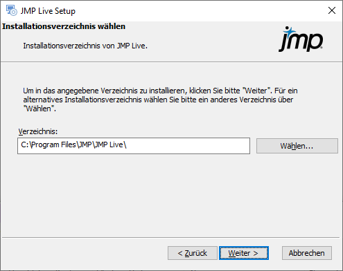

Abbildung 1.21 Installationsordner angeben
8.
Geben Sie an, wo JMP Live installiert werden soll:
Klicken Sie auf Weiter, um den Standardspeicherort zu übernehmen (empfohlen).
Wenn Sie den Standardspeicherort ändern, beachten Sie Folgendes:
Der geänderte Ordner enthält die JMP Live-Installationsdateien, doch PostgreSQL wird stets an seinem Standardspeicherort installiert.

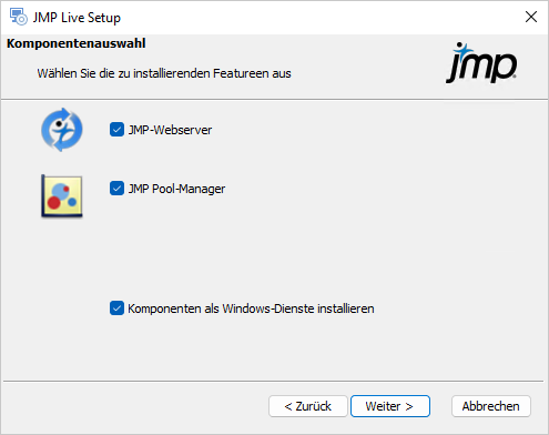

Abbildung 1.22 Fenster für die Komponentenauswahl
9.
Wählen Sie die Komponenten aus, die Sie auf diesem Rechner installieren möchten (Sie müssen mindestens eine auswählen):
Wenn Sie beide Komponenten auf diesem Rechner installieren möchten, lassen Sie beide ausgewählt.
Wenn Sie die Komponenten auf verschiedene Rechner verteilen möchten, wählen Sie die Komponente aus, die Sie auf diesem Rechner installieren möchten. Sie müssen das Installationsprogramm dann auch auf dem anderen Rechner ausführen, um dort die andere Komponente zu installieren.
Hinweis: Wenn Sie die Installation für die Worker-Pool-Architektur durchführen, wählen Sie die Komponente „JMP Pool-Manager“ aus und fahren mit Schritt 16 fort. Weitere Informationen finden Sie unter Infos zur Architektur und Authentifizierung von JMP Live.
10.
(Optional) Wählen Sie, ob Sie die ausgewählten Komponenten als Windows-Dienste installieren möchten.
Wenn Sie diese Option auswählen, beachten Sie Folgendes:
JMP Live läuft im Hintergrund, unabhängig davon, ob Sie angemeldet sind oder nicht.
Wird ein Rechner neu gestartet, werden die Dienste für JMP Live automatisch neu gestartet.
Informationen werden in Protokolldateien (Textdateien) und nicht in die Windows-Konsole geschrieben. Achten Sie darauf, dass für die Protokolldateien ausreichend Speicherplatz vorhanden ist und löschen Sie sie regelmäßig, um Speicherprobleme zu vermeiden. Die Protokolldateien werden (standardmäßig) hier gespeichert:
C:\Program Files\JMP\JMP Live\JMPLive\build\daemon\webjmpsvc.out.log
C:\Program Files\JMP\JMP Live\JMPPool\build\daemon\jmppoolsvc.out.log

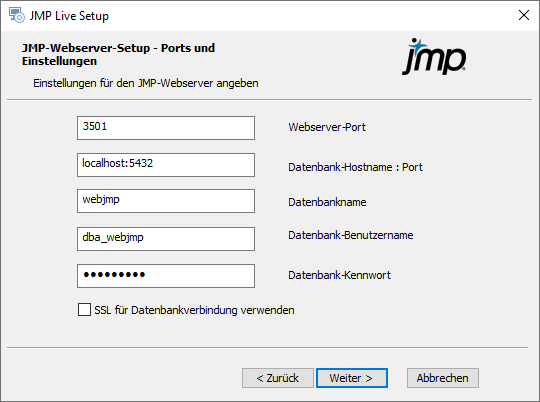

Abbildung 1.23 Ports und Datenbankdetails angeben
11.
Geben Sie die folgenden Einstellungen für den JMP-Webserver an:
Webserver-Port: Geben Sie den HTTPS-Port ein, der Requests von einem Browser annimmt. Standardmäßig ist für diesen Port 3501 eingestellt. Sie können Port 443 (den Standard-HTTPS-Port) angeben, doch es ist empfehlenswert, für einfachere Überwachung und Zugriffskontrolle einen dedizierten Port zu verwenden. Wenn Sie vor der Webserver-Komponente einen Load Balancer für die Anwendung installieren, geben Sie diesen Port an.
Datenbank-Hostname : Port:
Geben Sie den DNS-Namen des Rechners an, auf dem die PostgreSQL-Datenbank für JMP Live läuft. Der Standardname ist „localhost“ (der Installationsrechner), doch üblicherweise handelt es sich eher um einen dedizierten Server für PostgreSQL. Dieser Rechner kann sich innerhalb oder außerhalb der Firewall eines Unternehmens oder in einem Cloud-Dienst befinden.
Geben Sie den Port ein, der während der Installation von PostgreSQL für die Kommunikation von außen angegeben wurde. Der Standard-PostgreSQL-Port ist 5432. Siehe Abbildung 1.3.
Datenbankname: Geben Sie den Namen ein, der der JMP Live-Datenbank in PostgreSQL zugewiesen ist. Diesen Namen können Sie ändern. Das ist jedoch nicht empfehlenswert, da im Installationsprogramm der Datenbank standardmäßig webjmp eingestellt ist.
Datenbank-Benutzername und Datenbank-Kennwort: Geben Sie die Benutzerkennung und das Kennwort des Administrators ein, die Sie bei der Installation der JMP Live-Datenbank angegeben haben. Bei dem Datenbank-Benutzernamen müsste es sich um dba_webjmp handeln, doch das Kennwort haben Sie wahrscheinlich geändert (das Standardkennwort ist Password1). Geben Sie das Kennwort hier ein.
SSL für Datenbankverbindung verwenden: Wählen Sie diese Option, wenn Ihre PostgreSQL-Datenbank SSL-verschlüsselte Kommunikation erfordert.

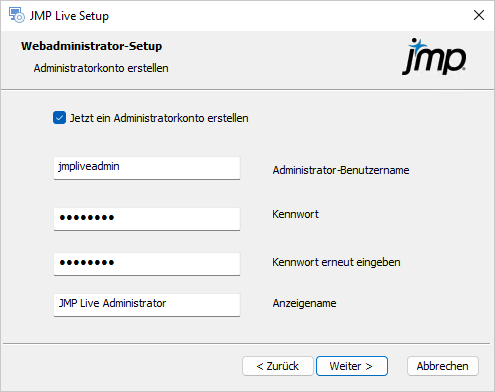

Abbildung 1.24 Administratorkonto erstellen
Hinweis: Es wird unbedingt empfohlen, ein Administratorkonto zu erstellen. Wenn Sie jedoch JMP Live von einer Vorgängerversion aktualisieren und bereits ein Administratorkonto in der Datenbank haben, können Sie diesen Schritt problemlos überspringen, indem Sie das Kästchen Jetzt ein Administratorkonto erstellen deaktivieren.
12.
Geben Sie den Administrator-Benutzernamen ein, mit dem Sie sich bei JMP Live anmelden. Geben Sie ein Kennwort (Standard ist password) und einen Anzeigenamen ein, der erscheint, wenn Sie Inhalte in JMP Live veröffentlichen. Beachten Sie Folgendes:
Der Administrator-Benutzername darf keine Leerzeichen enthalten und muss aus Kleinbuchstaben bestehen.
Sobald Sie ein Administratorkonto erstellt haben, können Sie sich mit diesem Konto anmelden und andere Benutzer als Administratoren ernennen.
Über eine Befehlszeilenschnittstelle können Sie jederzeit ein Administratorkonto erstellen. Siehe JMP Live-Datenbank pflegen.

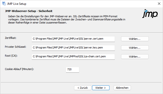

Abbildung 1.25 SSL-Zertifikate angeben
13.
Navigieren Sie zu den SSL-Zertifikaten für Ihre Organisation oder geben Sie sie ein.
Das primäre Zertifikat und der private Schlüssel werden für den Käufer konfiguriert. Die kombinierte Zertifizierungsstelle stammt von einem Drittanbieter und besteht aus einer einzigen Datei, die das Zwischen- und das Stammzertifikat (in dieser Reihenfolge) enthält.
Das JMP Live-Installationsprogramm bietet einen Zertifikatssatz, mit dem minimales Testen auf einem Localhost-Setup möglich ist. Es werden jedoch Warnungen generiert, wenn die Website im lokalen Browser angezeigt wird, und die Website lässt sich von Browsern außerhalb des Installationsrechners nicht aufrufen.
Tipp: Sie können die SSL-Zertifikate nach Abschluss der Installation von JMP Live validieren. Siehe SSL-Zertifikate für JMP Live validieren. Um das Dienstprogramm für die Validierung der SSL-Zertifikate von einer node.js-Kommandozeile auszuführen, geben Sie folgendes Verzeichnis und folgenden Befehl ein: C:\Program Files\JMP\JMP Live\JMPLive>npm run check-ssl.
14.
Cookie-Ablauf: Geben Sie an, wie lange die JMP-Webkomponente speichern soll, dass Sie sich bei JMP Live angemeldet haben.
Der Standardwert sind 720 Minuten (12 Stunden), doch Sie können diesen Zeitraum verkürzen, um die Sicherheit zu erhöhen.
Der Cookie-Ablauf ist nicht dasselbe wie ein Timeout bei Inaktivität. Sie können die Website konstant nutzen, doch durch den Cookie-Ablauf werden Sie gezwungen, sich nach Ablauf des Zeitraums erneut anzumelden.

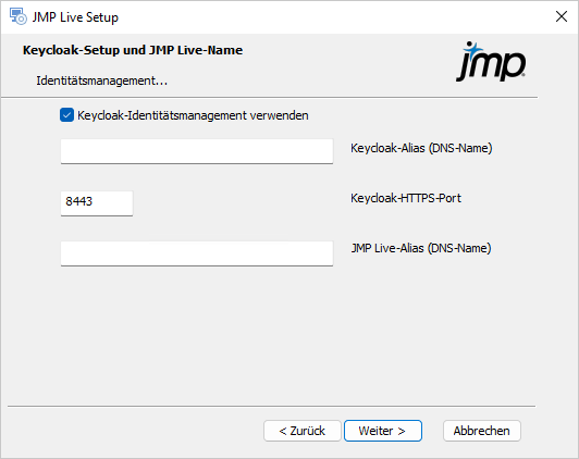

Abbildung 1.26 Keycloak einrichten
15.
Geben Sie die folgenden Keycloak-Einstellungen an:
Keycloak-Identitätsmanagement verwenden: Aktiviert das Keycloak-Authentifizierungssystem. Wenn Sie diese Option abwählen, wird die lokale Authentifizierung verwendet. Dann müssen die Benutzer Konten in JMP Live erstellen. Diese Benutzer werden gegenüber anderen Identitäts-Providern nicht authentifiziert. Einzelheiten zum Verbinden von Keycloak mit Ihrem Identitäts-Provider finden Sie in der Dokumentation von Keycloak.
Keycloak-Alias (DNS-Name): Geben Sie den Namen des Serverrechners an, auf dem der Keycloak-Authentifizierungsdienst läuft.
Keycloak-HTTPS-Port: Geben Sie die Nummer des Ports an, an dem Keycloak den Empfang von Requests erwartet. Der Standardport ist 8443.
JMP Live-Alias (DNS-Name): Geben Sie den Namen des Rechners an, auf dem die Haupt-Website von JMP Live ausgeführt werden wird.

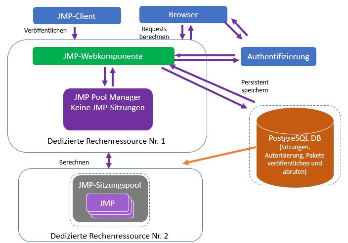

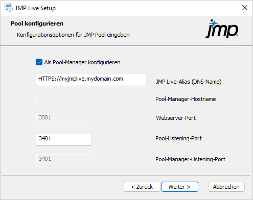

Abbildung 1.27 Pool-Manager konfigurieren
16.
Wenn Sie auf diesem Rechner den Pool Manager ausführen möchten, wählen Sie das Kontrollkästchen Als Pool-Manager konfigurieren aus:
Wenn Sie einen Rechner für alle Komponenten verwenden oder einen Rechner für den Pool-Manager und JMP-Sitzungen, wählen Sie diese Option aus.
Wenn Sie diesen Rechner nur für einen Worker-Pool verwenden, wählen Sie diese Option nicht aus.
17.
Geben Sie die Optionen für den Pool-Manager an:
JMP Live-Alias (DNS-Name): Geben Sie den DNS-Namen ein, der üblicherweise wie folgt aussieht: Rechnername.Domänename.com. Beachten Sie Folgendes:
Sofern Sie nicht alle Komponenten über die Localhost-Option installieren, müssen Sie den Web-Hostnamen angeben.
Selbst wenn Sie alle Komponenten auf einem Rechner haben, möchten Sie wahrscheinlich die SSL-Zertifikate Ihrer Organisation für eine sichere Verbindung nutzen. Geben Sie dann den Rechnernamen als Web-Hostnamen an, da die Zertifikate üblicherweise an den Rechner gebunden sind.
Pool-Manager-Hostname: (Deaktiviert, wenn Sie Als Pool-Manager konfigurieren ausgewählt haben.) Wenn Sie einen Worker-Pool auf einem getrennten Rechner einrichten, geben Sie den DNS-Namen des Rechners an, der die Pool-Manager-Aufgaben verarbeitet.
Webserver-Port: (Deaktiviert, wenn Sie alle Komponenten auf einem Rechner installieren, da die Portnummer bereits in der JMP-Webkomponente angegeben ist.) Wenn Sie lediglich die JMP Pool-Komponente installieren, geben Sie den Port ein, den Sie bei der Installation der JMP-Webkomponente auf einem anderen Rechner verwendet haben.
Pool-Listening-Port: Geben Sie den Port ein, auf dem dieser Pool auf Kommunikation vom JMP Pool-Manager und JMP-Webkomponenten hört.
Pool-Manager-Listening-Port: (Nur aktiviert, wenn Sie einen Worker-Pool konfigurieren.) Geben Sie den Port ein, der bei der Einrichtung des JMP Pool-Managers als Pool-Listening-Port angegeben wurde. Der Worker-Pool muss diesen Port kennen, um dem JMP Pool-Manager mitzuteilen, dass er verfügbar ist.

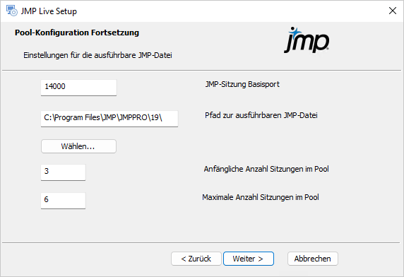

Abbildung 1.28 JMP-Einstellungen konfigurieren
JMP muss mit seinem eigenen Installationsprogramm auf allen Rechnern installiert werden, die die Erstellung von JMP-Sitzungen unterstützen, unabhängig davon, ob dies als Teil des JMP Pool-Managers oder des Worker-Pools geschieht. Diese Sitzungen von JMP werden gestartet, um für JMP Live zu arbeiten, wenn Berichte geändert werden.
18.
Geben Sie diese JMP-Details an:
JMP-Sitzung Basisport: Geben Sie den von den JMP-Sitzungen für die Kommunikation mit dem JMP Pool-Manager verwendeten Basisport ein. Jede Instanz von JMP hat eine eindeutige Nummer, die mit dieser Basisnummer beginnt.
Pfad zur ausführbaren JMP-Datei: Geben Sie den Pfad zum Speicherort von JMP Pro ein. Es wird der Standard-Installationspfad angezeigt. Sie müssen ihn nur ändern, wenn sich der Speicherort von JMP Pro an anderer Stelle befindet.
Anfängliche Anzahl Sitzungen im Pool: Geben Sie die Anzahl von JMP-Sitzungen ein, die bei der ersten Ausführung des Pools gestartet wird.
Maximale Anzahl Sitzungen im Pool: Geben Sie die Obergrenze für die Anzahl von JMP-Sitzungen ein, die auf diesem Rechner als Teil dieses Pools ausgeführt werden darf. Die Sitzungen werden hinzugefügt, wenn die unter anfängliche Anzahl angegebenen Sitzungen alle verwendet werden.

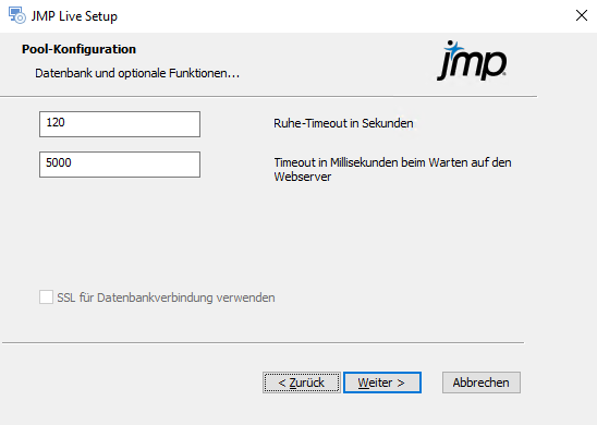

Abbildung 1.29 JMP-Einstellungen konfigurieren
19.
Ruhe-Timeout in Sekunden: Geben Sie den Zeitraum an, den eine JMP-Instanz auf weitere Arbeit wartet, bevor sie die Verbindung mit der JMP-Webkomponente beendet und auf einen neuen Request wartet.
Timeout in Millisekunden beim Warten auf den Webserver: Geben Sie ein, wie lange eine Instanz während einer bestehenden Transaktion auf weitere Kommunikation wartet, bevor sie aufgibt und der bestehende Arbeits-Request verworfen wird.

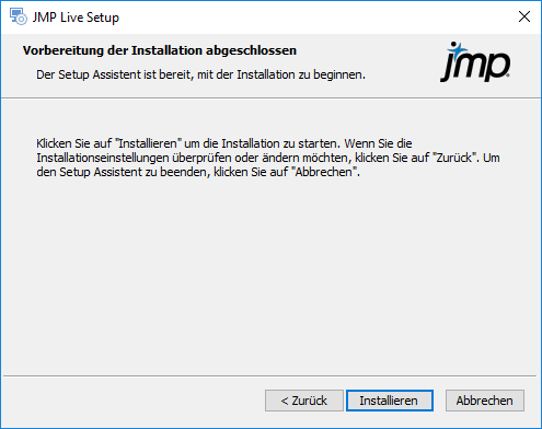

Abbildung 1.30 Installation von JMP Live starten
20.
Klicken Sie auf Installieren, um die Installation von JMP Live zu starten, und auf Fertigstellen, wenn das Installationsprogramm beendet ist.
JMP Live stellt automatisch eine Verbindung zu Keycloak her.

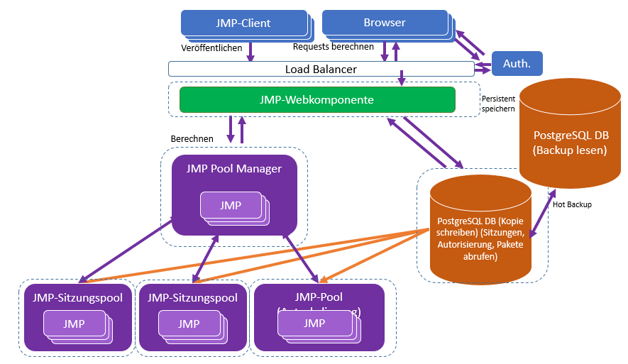

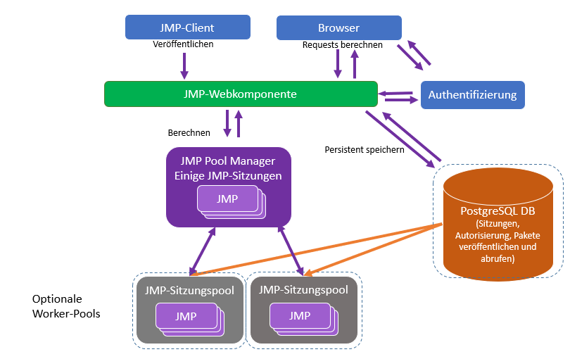

Übersicht über die Architektur

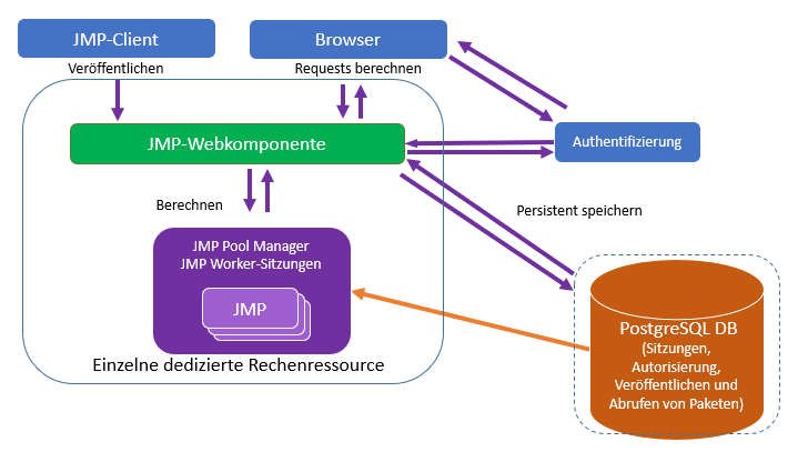

JMP Live besteht aus mehreren Modulen, die miteinander kommunizieren. Diese Architektur macht es möglich, die Arbeitslast über verschiedene Rechenressourcen zu verteilen, um größere Request-Lasten zu verarbeiten.
Abbildung 1.31 Architektur von JMP Live
Sie können JMP Live auf einer einzelnen Rechenressource ausführen, doch wird dieser Aufbau nicht empfohlen. Empfohlen wird ein Aufbau, bei dem die Datenbank getrennt von den anderen Komponenten von JMP Live gehalten wird, und es wird empfohlen, der Datenbank eine dedizierte Recheninstanz zur Verfügung zu stellen, die häufig gesichert wird, um die Sicherheit der Inhalte in JMP Live zu gewährleisten. Die Datenbank kann sich auf einem gehosteten Service befinden, und der Rest der Komponenten können in Ressourcen am Standort gehostet werden. Bei diesem Szenario würden Sie das Installationsprogramm für die JMP Live-Datenbank nicht verwenden, doch Sie würden eine mit PostgreSQL 16.6 kompatible Instanz auf dem gehosteten Service einrichten müssen. Halten Sie sich dafür an die Anweisungen in JMP Live mit einer bestehenden Datenbank installieren.

Kleine Bereitstellung
Bei einer kleinen Bereitstellung von JMP Live (etwa 100 Benutzer) ist es möglich, alles bis auf die Datenbank auf einem einzelnen dedizierten Rechner zu installieren.
Abbildung 1.32 Empfohlene Konfiguration für eine kleine Bereitstellung
Bei diesem Szenario werden die JMP-Web- und die JMP Pool-Komponenten auf demselben Rechner installiert. Während der Installation wählen Sie die Option „Als Pool-Manager konfigurieren“. Die Anzahl von JMP-Instanzen bei diesem JMP Pool-Manager ist die Gesamtzahl von JMP-Instanzen, die für den Standort ausgeführt werden.
Für die Leistungsfähigkeit dieser Rechenressource ist mehr immer besser, und viel hängt vom Prozessortyp, von den Netzwerkgeschwindigkeiten usw. ab. Als absolutes Minimum gilt ein Rechner mit 4 Kernen und mindestens 16 Gigabyte dediziertem RAM-Speicher. Die Speichergröße ist am wichtigsten für die Datenbank und hängt von der Anzahl der gespeicherten Berichte ab. Ein Terabyte Speicherplatz ist Minimum.

Bei einer mittleren Bereitstellung von JMP Live (etwa 500 Benutzer) gibt es zwei mögliche Konfigurationen, je nach Art der abgerufenen Berichte:
Wenn Sie eine große Anzahl von Berichtsabrufen haben, die abgerufenen Berichte selbst jedoch keine Datenfilter und auch keine Anforderungen zur Neuberechnung von Statistiken enthalten, ist der primär bedeutende Bereich die JMP-Webkomponente.
Sind viele Berichtsberechnungen erforderlich, ist der primär bedeutende Bereich der JMP Pool-Manager.
In Fällen, bei denen die JMP-Webkomponente von primärer Bedeutung ist, oder wenn Sie nicht wissen, ob Sie eine rechenintensive Umgebung haben werden, finden Sie die empfohlene Konfiguration nachfolgend.
Abbildung 1.33 Empfohlene Konfiguration für eine mittlere Bereitstellung
Bei einer Standardkonfiguration, in der die JMP-Webkomponente optimale Leistung benötigt, hat der JMP Pool-Manager keine eigenen JMP-Sitzungen. Sie richten für die Anzahl von JMP-Sitzungen im JMP Pool-Manager den Wert „null“ ein. Alle JMP-Sitzungen befinden sich auf der zweiten Rechenressource, dem JMP-Sitzungspool.
Wenn Sie eine rechenintensivere Umgebung benötigen, weisen Sie dem JMP Pool-Manager Sitzungen zu (etwa fünf). Das kann die Leistung der JMP-Webkomponente reduzieren, stellt jedoch zusätzliche Rechenleistung für Berichte bereit.

Überlegungen im Hinblick auf Authentifizierung
Die Möglichkeiten, die JMP Live für die Authentifizierung bereitstellt, basieren auf dem Standort der Installation. Bei einer Installation an Ihrem Standort kann JMP Live eine Verbindung mit einem Microsoft Active Directory-Endpunkt herstellen, wenn Ihre Organisation Active Directory oder LDAP (Lightweight Directory Access Protocol) unterstützt.
Die hier erwähnten Authentifizierungsverfahren beziehen sich darauf, wie JMP Live eine Verbindung mit den Identitäts-Providern des Benutzers herstellt. Die Kommunikation zwischen JMP und JMP Live unterscheidet sich davon.
Abbildung 1.35 Optionen und Ablauf bei der Authentifizierung in JMP Live
Anwendung Keycloak
Die Anwendung Keycloak fungiert als Brücke zu verschiedenen Authentifizierungsverfahren. OpenID Connect (OIDC) wird zwischen JMP Client, JMP Live und Keycloak verwendet, um diese Transaktionen zu sichern. Die Verbindung zwischen Keycloak und den verschiedenen Authentifizierungsverfahren ist von dem jeweiligen Verfahren abhängig, doch häufig handelt es sich um TLS.
Keycloak stellt für JMP Live und JMP Authentifizierungssitzungs-Token bereit. Diese Token geben an, ob der Benutzer JMP Live nutzen darf. Die Token teilen JMP Live außerdem mit, wenn die Authentifizierungssitzung abgelaufen ist.
Active Directory oder LDAP verwenden

JMP Live-Cluster
Wenn nach der Installation JMP Live mit dem Befehl npm start gestartet wird, startet nur eine Instanz des JMP Live-Servercodes. Wird JMP Live jedoch mit dem Befehl npm run cluster gestartet, starten mehrere Instanzen des JMP Live-Servercodes. Ist im Clustermodus eine Instanz ausgelastet, kann ein Client dennoch eine Antwort von einer anderen Instanz erhalten. Normalerweise wird der Clustermodus verwendet. Die Anzahl von JMP Live-Serverinstanzen in einem Cluster entspricht ungefähr der Anzahl der auf dem Server vorhandenen Cores.
