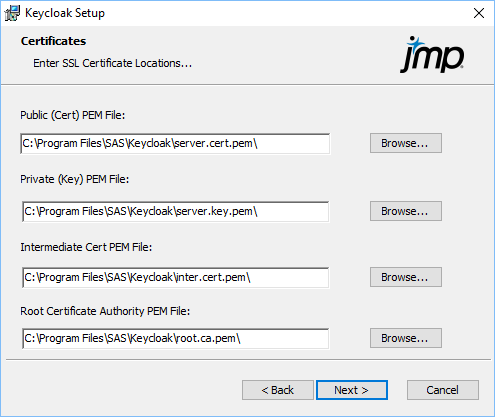

Figura 1.20 Especificar certificados de Keycloak
Specify Keycloak Certificates
Keycloak requiere certificados SSL para garantizar la autenticidad de su organización y permitir conexiones seguras entre Keycloak y los proveedores de identidad.
Precaución: No se llevará a cabo la instalación si no especifica estos certificados.
9.
Especifique las ubicaciones de los certificados SSL de su organización. Debe obtenerlos a través de un proveedor autorizado.
Los certificados SSL son archivos de texto que contienen claves criptográficas que permiten la comunicación segura entre un navegador y el servidor web. Estas claves son específicas de una organización y las facilitan proveedores externos como DigiCert, Symantec y Network Solutions. JMP Live no puede ejecutarse sin estos certificados.
El certificado principal y la clave se configuran para el comprador. El certificado raíz (de CA) procede del proveedor externo.
10.
Haga clic en Siguiente.

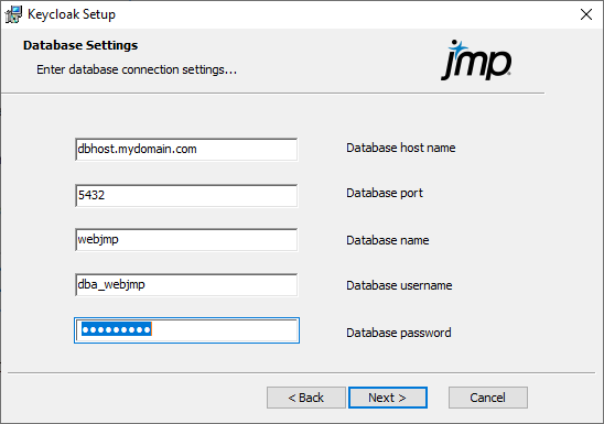

Figura 1.21 Configurar los parámetros de la base de datos
Configure Database Parameters
Keycloak almacena información acerca de los usuarios y clientes en una base de datos.
11.
Especifique la información de la base de datos:
Nota: La siguiente información debe coincidir con los datos introducidos al instalar la base de datos de JMP Live. Consulte Instalación o actualización de la base de datos de JMP Live.
Nombre de host de la base de datos: especifique el alias o nombre de DNS del equipo que tiene la base de datos de JMP Live.
Puerto de la base de datos: especifique el puerto al que escucha la base de datos.
Nombre de la base de datos: especifique el nombre de la base de datos de JMP Live.
Nombre de usuario de la base de datos: especifique el nombre de usuario del administrador de la base de datos.
Contraseña de la base de datos: especifique la contraseña del administrador de la base de datos.
12.

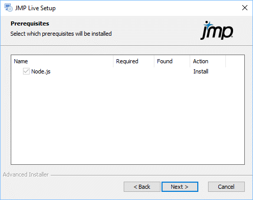

Figura 1.29 Seleccione los requisitos previos que quiera instalar
Select Prerequisites to Install
Node.js aparece seleccionado de forma predeterminada y debe instalarlo.
6.

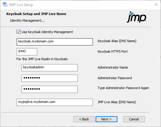

Figura 1.36 Configurar Keycloak
Set Up Keycloak
Nota: En lugar de usar Keycloak, es posible agregar una conexión directa a Active Directory de Microsoft. Consulte Configuración avanzada. Tenga en cuenta que este método no será compatible con las versiones futuras de JMP Live.
15.
Especifique los siguientes ajustes de Keycloak:
Usar gestión de identidad de Keycloak: habilita el sistema de autenticación de Keycloak. Si deselecciona esta opción, se utiliza la autenticación local. En este caso, los usuarios tienen que crearse cuentas en JMP Live. Estos usuarios no se autenticarán mediante proveedores de identidad distintos. Para obtener más información acerca de cómo conectar Keycloak con su proveedor de identidad, consulte la documentación de Keycloak.
Alias de Keycloak (nombre DNS): especifique el nombre del equipo servidor en el que se está ejecutando el servicio de autenticación de Keycloak.
Puerto HTTPS de Keycloak: especifique el número de puerto por el que Keycloak espera recibir las solicitudes. El puerto predeterminado es 8443.
Nombre del administrador: especifique el nombre del administrador para el dominio de JMP Live en Keycloak. El dominio separa las credenciales de JMP Live de las de cualquier otra aplicación de software que pueda estar utilizando la autenticación de Keycloak.
Contraseña del administrador: especifique la contraseña del administrador para el dominio de JMP Live en Keycloak.
Alias de JMP Live (nombre DNS): especifique el nombre del equipo en el que se ejecutará el sitio principal de JMP Live.

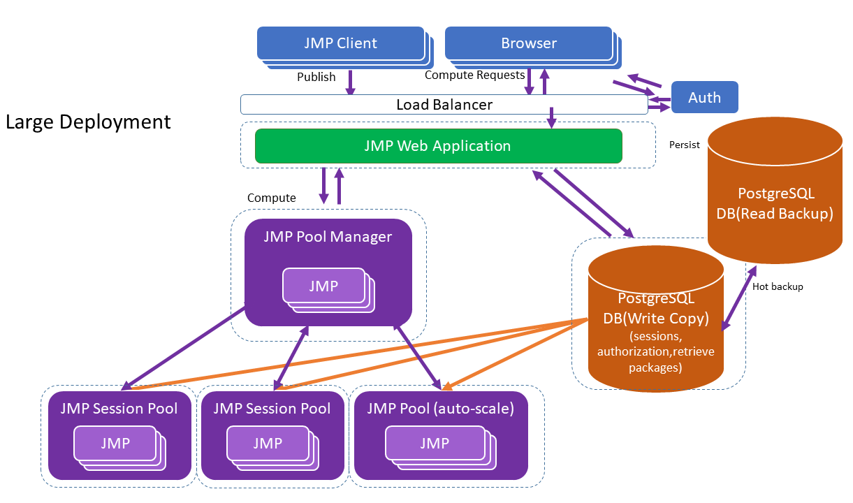

16.
Si quiere ejecutar Pool Manager en este equipo, seleccione la casilla Configurar como Pool Manager:
Si está utilizando un equipo para todos los componentes, o un equipo para las sesiones de Pool Manager y JMP, seleccione esta opción.
Si está utilizando este equipo solo para un grupo de trabajadores, no seleccione esta opción.

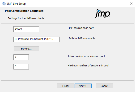

18.
Especifique estos datos de JMP:
Puerto base de la sesión JMP: introduzca el puerto base utilizado por las sesiones de JMP para comunicarse con JMP Pool Manager. Cada instancia de JMP tiene un número exclusivo que comienza por este número base.
Ruta de acceso al ejecutable de JMP: introduzca la ruta de acceso a la ubicación de JMP Pro. Se muestra la ruta de instalación predeterminada, y solo tiene que cambiarla si JMP Pro se encuentra en una ubicación distinta.
Número inicial de sesiones en pool: introduzca el número de sesiones de JMP que se iniciarán cuando este grupo se ejecute por primera vez.
Número máximo de sesiones en pool: introduzca el límite máximo para el número de sesiones de JMP que está permitido ejecutar en este equipo como parte de este grupo. Estas sesiones se agregan si el número especificado en el número de sesiones inicial ya está en uso.
Nota: Si está instalando el Pool Manager y solo quiere que gestione la asignación de recursos a otros grupos de trabajadores, puede establecer en cero tanto el número inicial como el máximo. En este caso, el sitio no funcionará hasta que los grupos de trabajadores estén configurados y se ejecuten.

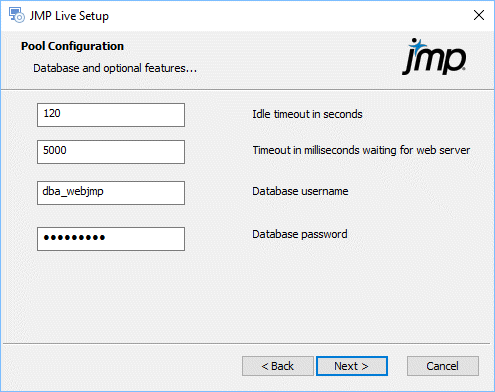

19.
Tiempo de espera de inactividad en segundos: introduzca el periodo de tiempo que espera una instancia de JMP por el trabajo adicional antes de finalizar la conexión con el componente web de JMP y esperar una nueva solicitud.
Tiempo de espera en milisegundos esperando al servidor web: introduzca el periodo de tiempo que espera una instancia para continuar la comunicación durante una transacción existente antes de abandonar y descartar la solicitud de trabajo existente.
Certificado raíz SSL: (aparece si está instalando solo el componente JMP Pool Manager). Especifique la ubicación del archivo de autoría de certificado de su organización.

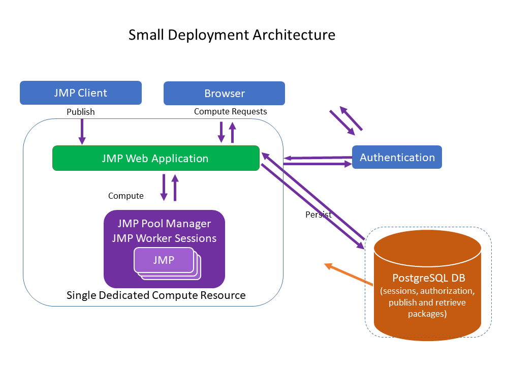

Implementación pequeña
En una implementación pequeña (de 100 usuarios) de JMP Live, es posible instalarlo todo excepto la base de datos en un único equipo dedicado.
Figura 1.44 Configuración recomendada para una implementación pequeña
Recommended Configuration for a Small Deployment
En este escenario, los componentes web de JMP y JMP Pool se instalan en el mismo equipo. Durante la instalación, seleccione la opción Configurar como Pool Manager. El número de instancias de JMP asociadas a este JMP Pool Manager son el número total de instancias de JMP que se ejecutan para el sitio.

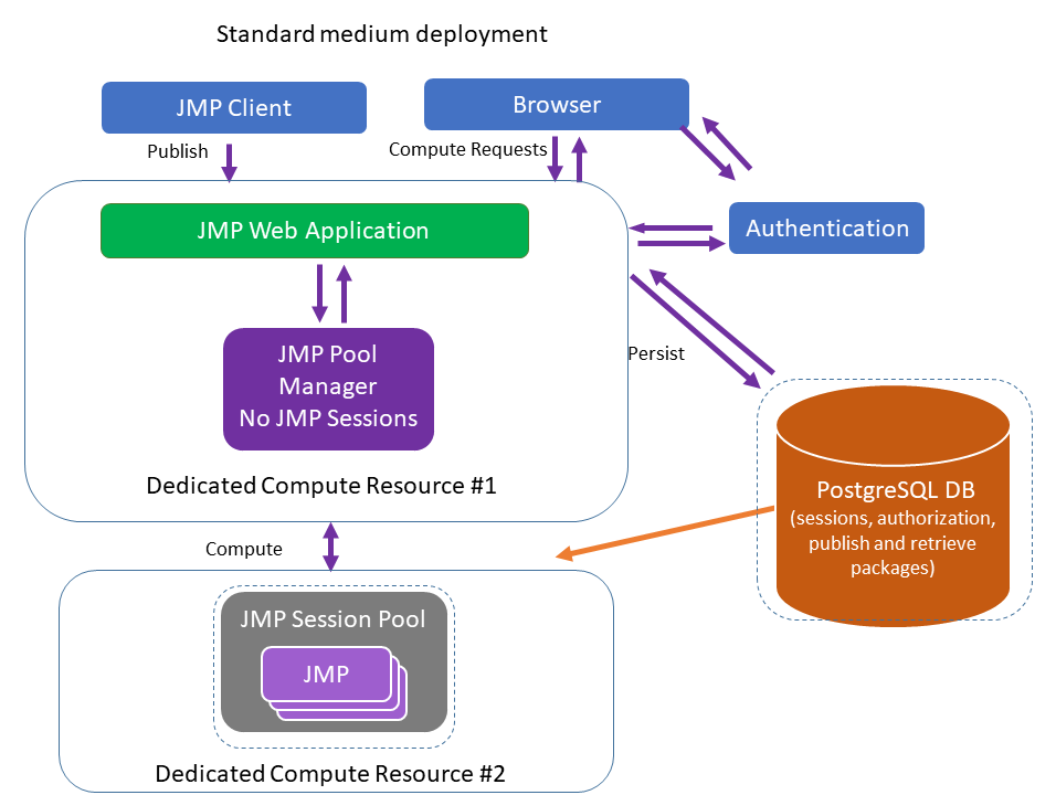

Implementación mediana
En una implementación mediana (de 500 usuarios) de JMP Live, son dos las configuraciones que puede plantearse, en función del tipo de informes que se recuperen:
Si tiene un alto número de recuperaciones de informes, pero los informes en sí no contienen filtros de datos ni la necesidad de volver a calcular los estadísticos, la principal preocupación es el componente web de JMP.
Si es necesario realizar un alto número de cálculos en los informes, la principal preocupación es JMP Pool Manager.
En los casos en los que el componente web de JMP es de vital importancia, o si no sabe si tendrá un entorno que realice un uso intensivo de los recursos informáticos, la configuración recomendada es la siguiente.
Figura 1.45 Configuración recomendada para una implementación mediana
Recommended Configuration for a Medium Deployment
En una configuración estándar en la que el componente web necesita un rendimiento óptimo, JMP Pool Manager no tiene sesiones de JMP propias. Usted establece el número de sesiones de JMP en JMP Pool Manager a cero. Todas las sesiones de JMP residen en el segundo recurso informático, JMP Session Pool.

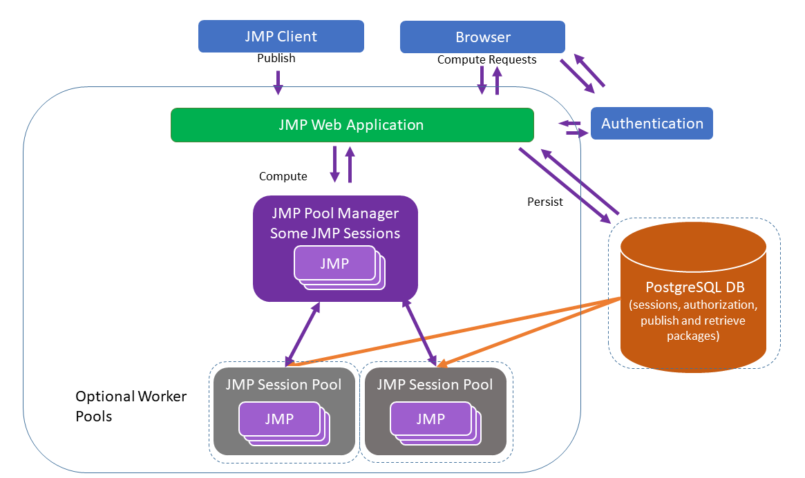

Implementación grande
En una implementación grande (de 2000 usuarios) de JMP Live, puede que necesite varios JMP Session Pools y un recurso informático dedicado independiente para JMP Pool Manager.
Figura 1.46 Configuración recomendada para implementación grande
Recommended Configuration for a Large Deployment
El componente web de JMP, el componente JMP Pool Manager, los JMP Session Pools y las bases de datos PostgreSQL son todos instancias dedicadas. El número de sesiones de JMP que puede tener depende en la potencia informática y la capacidad de memoria de cada instancia.
A continuación le mostramos algunas sugerencias para cada instancia:
Instancias del componente web de JMP y JMP Session Pool: equipos de 4 núcleos como mínimo, pero preferiblemente equipos de 8 núcleos con 32 gigabytes de RAM.
JMP Pool Manager: un equipo de 4 núcleos como mínimo con 16 gigabytes de RAM.
Bases de datos PostgreSQL: los equipos deben anticiparse a los requisitos de almacenamiento basados en el volumen de publicación de su organización. Lo mejor sería una instancia escalable; si no, cinco terabytes de almacenamiento es el mínimo que le sugerimos.
También le recomendamos los siguientes elementos:
Un equilibrador de carga para proporcionar un único punto de entrada para gestionar la seguridad de las solicitudes HTTP y HTTPS.
Una copia de seguridad de lectura de la base de datos PostgreSQL para poder cambiar rápidamente en caso de que se produzca un fallo o un problema de conectividad con la base de datos principal. La copia de seguridad debería actualizarse con frecuencia.
Consideraciones para los servicios de hospedaje
En el caso de algunos servicios de hospedaje como Amazon Web Services o Microsoft Azure, es posible configurar el escalado automático para los JMP Session Pools. Funciona de la siguiente forma:
Un desencadenador, como una hora del día o un nivel de utilización de la CPU en un nodo de Session Pool, puede provocar que se inicie un recurso informático adicional.
JMP Session Pool depende de Pool Manager cuando se habilita en el recurso recién iniciado.
Para utilizar el escalado automático, durante la instalación de Session Pool en la imagen que se replicará durante el escalado, debe haber seleccionado la opción de instalar componentes como los servicios de Windows. De este modo, se inicia automáticamente el componente Session Pool cuando se crea la instancia informática. Session Pool depende de Pool Manager y registra su disponibilidad para ofrecer servicios informáticos.
Consideraciones acerca de la autenticación
Las funciones que ofrece JMP Live para la autenticación están basadas en la ubicación de la instalación. En el caso de una instalación en el entorno local, JMP Live puede conectarse al punto de conexión de Active Directory de Microsoft si su organización admite Active Directory o LDAP (protocolo ligero de acceso a directorios). De lo contrario, los usuarios tendrán que tener un perfil SAS. Entonces podrán autenticarse en JMP Live con esas credenciales.
Los mecanismos de autenticación que se contemplan aquí hacen referencia a cómo se conecta JMP Live a los proveedores de identidad del usuario. La comunicación entre JMP y JMP Live es distinta.
Figura 1.47 Opciones y flujo de autenticación de JMP Live
JMP Live Authentication Options and Flow
Aplicación Keycloak
La aplicación Keycloak actúa de puente a diversos mecanismos de autenticación. Se utiliza OpenID Connect (OIDC) entre el cliente JMP, JMP Live y Keycloak para garantizar que esas transacciones sean seguras. La conexión entre Keycloak y los diversos mecanismos de autenticación depende de dicho mecanismo, pero a menudo es TLS.
Keycloak proporciona tokens de sesión de autenticación a JMP Live y JMP. Estos tokens determinan si se permite al usuario utilizar JMP Live. Los tokens también indican a JMP Live si la sesión de autenticación ha caducado.
Uso de Active Directory o LDAP
Para habilitar la autenticación en el entorno local mediante Active Directory o LDAP, es necesario que especifique determinados parámetros en el archivo de entorno para el componente web de JMP.
Abra el archivo de entorno del componente web de JMP, ubicado aquí (de forma predeterminada): C:\Archivos de programa\SAS\JMP Live\JMPLive\.env.
Si ha instalado el componente web de JMP como servicio de Windows, utilice el Administrador de tareas para detener el servicio antes de actualizar el archivo de entorno.
Especifique estos parámetros en el archivo .env:
AUTH_SCHEME=ldap
Este parámetro especifica el método de autenticación, como por ejemplo LDAP o Active Directory.
LDAP_URL="ldap://site_ldap_endpoint.mycompany.com:port#"
Se trata del punto de conexión de comunicación para las solicitudes de Active Directory, donde port# es el puerto de cuatro dígitos utilizado para las comunicaciones de Active Directory. La conexión debe ser directa a la instancia de Active Directory o LDAP.
LDAP_BIND_DN="CN=COMPANY LDAP-Read,OU=Generic and Shared Accounts,OU=Admin,DC=mydepartment,DC=mycompany,DC=com"
Es la cuenta del administrador para el enlace con Active Directory. Es específica del sitio. Si su sitio no permite realizar enlaces anónimos, puede que sea una cuenta específica del dominio.
LDAP_SEARCH_BASE="DC= mydepartment,DC= mycompany,DC=com"
Se trata del dominio base desde el que buscar usuarios por nombre de usuario.
LDAP_BIND_CRED="abcd1234efgh"
Es la contraseña de la cuenta del administrador.
LDAP_SEARCH_FILTER=(samAccountName={{username}})(memberOF=CN=JMP Live User Group,OU=Groups,DC=mydepartment,DC=mycompany,DC=com))
El filtro utilizado para buscar el usuario. El nombre de usuario en {{}} se interpola como el nombre de usuario facilitado. Puede utilizar la opción memberOF para validar que un usuario esté en el grupo.
Guarde el archivo .env.
5.
Si ha instalado el componente web de JMP como servicio de Windows, utilice el Administrador de tareas para reiniciar el servicio una vez que haya actualizado el archivo de entorno.

Actualización de los certificados SSL para Keycloak
Puede utilizar una interfaz de línea de comandos (CLI) en el servidor de Keycloak para realizar cualquiera de estas acciones:
actualizar certificados SSL
verificar nuevos archivos de certificado
cambiar las opciones de conexión de la base de datos
mostrar la información de conexión de la base de datos
probar la conectividad de la base de datos
De forma predeterminada, la CLI se instala aquí: C:\Archivos de programa\SAS\Keycloak\keycloak\keycloak-cli.bat
Una vez abierta la CLI, puede obtener ayuda sobre su uso ejecutando este comando: help.
