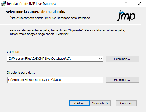

Figura 1.2 Especificar carpetas de instalación
Especifique dónde quiere instalar la base de datos de JMP Live y la base de datos PostgreSQL:
Haga clic en Siguiente para aceptar la ubicación predeterminada.
Haga clic en Examinar para cambiar la carpeta de instalación predeterminada.
Nota: Asegúrese de contar con espacio suficiente en el directorio donde quiera instalar la base de datos PostgreSQL.

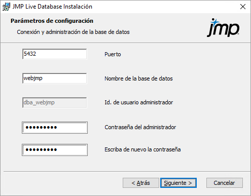

Figura 1.3 Especificar los parámetros de la base de datos
Introduzca estos parámetros:
Nota: Si está implementando una actualización, asegúrese de que estos parámetros coincidan con el contenido de su archivo de entorno de JMP Live. Para obtener más detalles, consulte “Configuración avanzada”.
Puerto: el puerto TCP que utiliza PostgreSQL para comunicarse con otras bases de datos. Por lo general, es el 5432. Si está actualizando desde PostgreSQL 11, este puerto debe ser distinto del número de puerto de la base de datos anterior. En este caso, se recomienda 5433.
Nombre de la base de datos: el nombre de la base de datos predeterminada que utiliza JMP Live. Le recomendamos que lo deje establecido como webjmp. No puede usar un Id. de usuario administrador que no sea dba_webjmp.
Contraseña del administrador: la contraseña del administrador, que es Password1 de forma predeterminada. Es muy importante que cambie esta contraseña.
Nota: Los caracteres permitidos son A-Z, a-z, 0-9 y ;,/?:@&=+$#-_.!~*'().

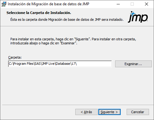

Figure 1.11 Especifique la carpeta de instalación
8.
Especifique dónde quiere instalar el instalador de JMP Live Database Update:

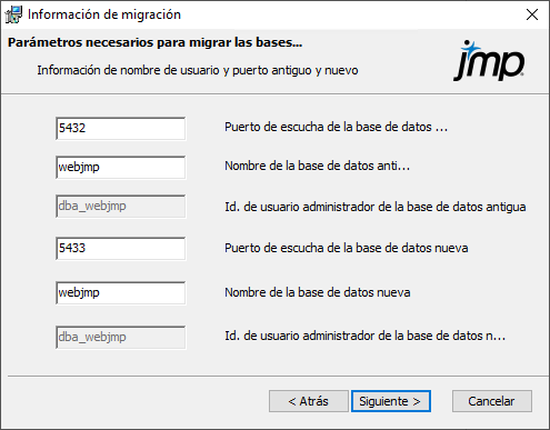

Figure 1.12 Especificar los parámetros de la base de datos
9.
Puerto de escucha para la base de datos antigua: el puerto TCP que utiliza PostgreSQL 11 para comunicarse con la versión anterior de la base de datos de JMP Live.
Nombre de la base de datos antigua: el nombre de la base de datos predeterminada que utiliza la versión anterior de JMP Live. No puede usar un Id. de usuario administrador de la base de datos antigua que no sea dba_webjmp.
Puerto de escucha para la base de datos nueva: el puerto TCP que utiliza PostgreSQL 13 para comunicarse con la nueva versión de la base de datos de JMP Live. Este puerto debe ser distinto del Puerto de escucha para la base de datos antigua.
Nombre de la base de datos nueva: el nombre de la base de datos predeterminada que utiliza la nueva versión de JMP Live. Le recomendamos que lo deje establecido como webjmp. No puede usar un Id. de usuario administrador de la base de datos nueva que no sea dba_webjmp.

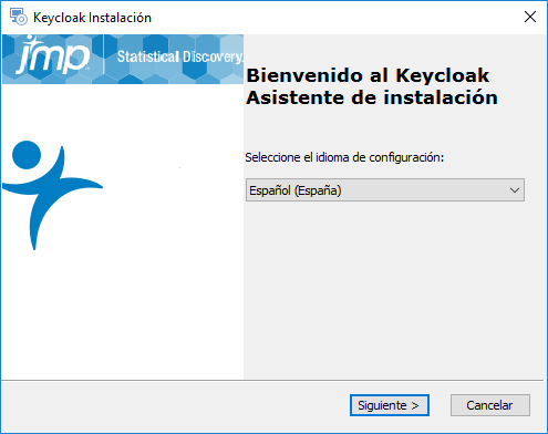

Figure 1.14 Seleccionar el idioma de instalación
Seleccione un idioma de configuración y, a continuación haga clic en Siguiente.

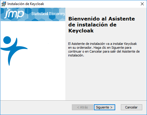

Figure 1.15 Ventana de bienvenida de Keycloak
Haga clic en Siguiente.

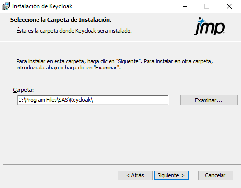

Figure 1.16 Especificar la ubicación de instalación de Keycloak
Especifique dónde quiere colocar los archivos de instalación de Keycloak y, a continuación, haga clic en Siguiente.
Note: Los archivos de Keycloak se colocan en una subcarpeta en el directorio de instalación. No puede mover ni modificar esta subcarpeta.

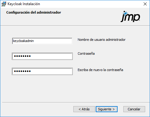

Figure 1.17 Configurar el administrador de Keycloak
5.
Especifique las credenciales del administrador y, a continuación, haga clic en Siguiente.
De forma predeterminada, el nombre de usuario es keycloakadmin y la contraseña es password. Le recomendamos que cambie la contraseña.

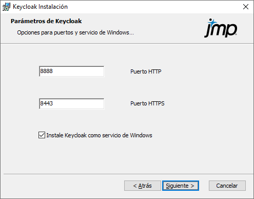

Figure 1.19 Configurar puertos y servicios
7.
Especifique los datos de Keycloak:
Puerto HTTP: introduzca el puerto de red HTTP. El puerto predeterminado es 8888. Es necesario que este puerto esté abierto para el servidor Keycloak.
Puerto HTTPS: introduzca el puerto de red HTTPS. El puerto predeterminado es 8443. Es necesario que este puerto esté abierto para el servidor Keycloak.
Instale Keycloak como servicio de Windows: seleccione esta opción para instalar Keycloak como servicio de Windows. Esto significa que Keycloak se inicia automáticamente y que si se reinicia el equipo, se vuelve a iniciar automáticamente, por lo que Keycloak siempre está en ejecución. Si no selecciona esta opción, tendrá que iniciar Keycloak manualmente la primera vez y cada vez que reinicie el equipo. Esta opción aparece seleccionada de forma predeterminada, y le recomendamos que la deje así.
8.

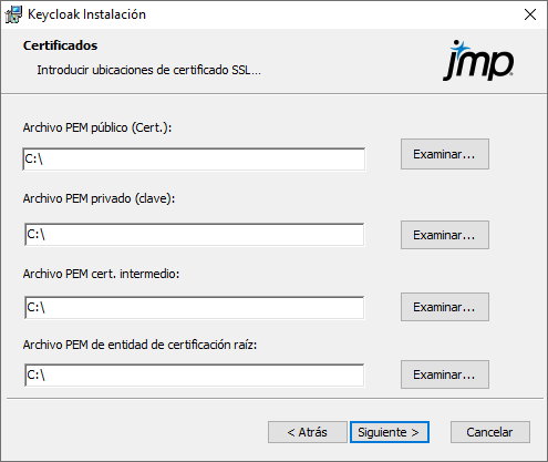

Figure 1.20 Especificar certificados de Keycloak
Keycloak requiere certificados SSL para garantizar la autenticidad de su organización y permitir conexiones seguras entre Keycloak y los proveedores de identidad.
Caution: No se llevará a cabo la instalación si no especifica estos certificados.
9.
Especifique las ubicaciones de los certificados SSL de su organización. Debe obtenerlos a través de un proveedor autorizado.
Los certificados SSL son archivos de texto que contienen claves criptográficas que permiten la comunicación segura entre un navegador y el servidor web. Estas claves son específicas de una organización y las facilitan proveedores externos como DigiCert, Symantec y Network Solutions. JMP Live no puede ejecutarse sin estos certificados.
El certificado principal y la clave se configuran para el comprador. El certificado raíz (de CA) procede del proveedor externo.
10.

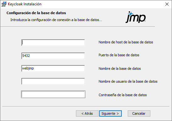

Figure 1.21 Configurar los parámetros de la base de datos
Keycloak almacena información acerca de los usuarios y clientes en una base de datos.
11.
Especifique la información de la base de datos:
Note: La siguiente información debe coincidir con los datos introducidos al instalar la base de datos de JMP Live. Consulte Instalación o actualización de la base de datos de JMP Live.
Nombre de host de la base de datos: especifique el alias o nombre de DNS del equipo que tiene la base de datos de JMP Live.
Puerto de la base de datos: especifique el puerto al que escucha la base de datos.
Nombre de la base de datos: especifique el nombre de la base de datos de JMP Live.
Nombre de usuario de la base de datos: especifique el nombre de usuario del administrador de la base de datos.
Contraseña de la base de datos: especifique la contraseña del administrador de la base de datos.
12.

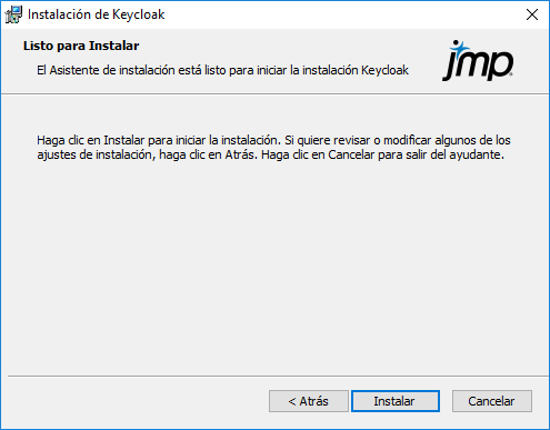

Figure 1.22 Todo listo para instalar Keycloak
13.
Haga clic en Instalar para continuar.

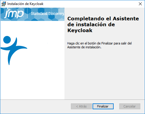

Figure 1.23 Ventana de finalización
14.
Haga clic en Finalizar.

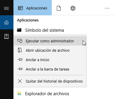

(Obligatorio solo si está utilizando el escritorio remoto de Windows para instalar JMP Live; si no, proceda al paso 2). Asegúrese de que esté habilitada la opción no usar las carpetas temporales por sesión:
a.
En su equipo de Windows, abra un símbolo del sistema.
b.
Introduzca cd %temp%.
Si obtiene C:\Users\<Id. de usuario>\AppData\Local\Temp\2>, eso significa que la opción No usar las carpetas temporales por sesión está deshabilitada. Tiene que habilitar esta opción para poder continuar con la instalación de JMP Live.
Si obtiene C:\Users\<Id. de usuario>\AppData\Local\Temp>, eso significa que la opción No usar las carpetas temporales por sesión está habilitada y puede continuar con la instalación de JMP Live.

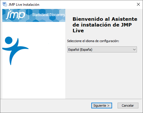

Figure 1.26 Seleccionar el idioma de instalación

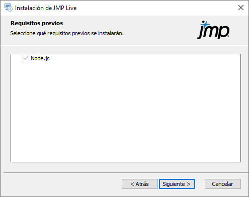

Figure 1.29 Seleccione los requisitos previos que quiera instalar
Node.js aparece seleccionado de forma predeterminada y debe instalarlo.
6.

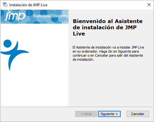

Figure 1.30 Asistente para la instalación de JMP Live
7.

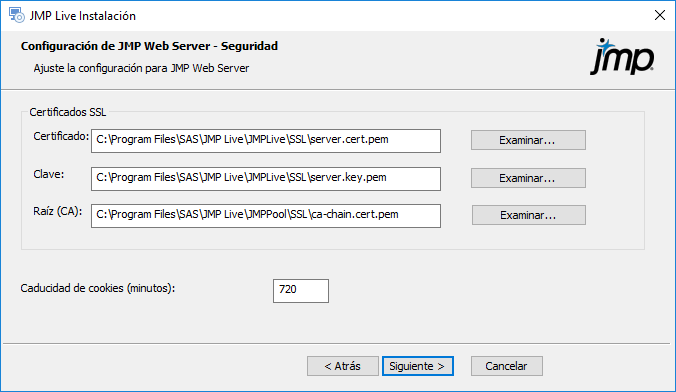

Figure 1.35 Especificar certificados SSL
13.
Navegue hasta los certificados SSL de su organización o introdúzcalos.
El instalador de JMP Live proporciona una serie de certificados que permite realizar pruebas mínimas en una configuración localhost. No obstante, genera advertencias cuando se visualiza el sitio en el explorador local, y no se puede acceder al sitio desde navegadores externos al equipo de instalación.
Tip: Puede validar los certificados SSL una vez finalizada la instalación de JMP Live. Consulte Validar certificados SSL para JMP Live. Para ejecutar la utilidad de validación de certificados SSL, introduzca el siguiente directorio y comando desde una línea de comandos de node.js: C:\Program Files\SAS\JMP Live\JMPLive>npm run check-ssl.
14.
Caducidad de cookies: especifique durante cuánto tiempo quiere que el componente web de JMP recuerde que ha iniciado sesión en JMP Live.
El valor predeterminado es de 720 minutos (12 horas), pero puede acortar este tiempo para una mayor seguridad.
La caducidad de cookies no es lo mismo que el tiempo de espera de inactividad. Puede utilizar el sitio de forma continuada, pero la caducidad de cookies le obliga a volver a iniciar sesión una vez transcurrido el tiempo establecido.

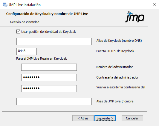

Figure 1.36 Configurar Keycloak
Configurar Keycloak
Note: En lugar de usar Keycloak, es posible agregar una conexión directa a Active Directory de Microsoft. Consulte Configuración avanzada. Tenga en cuenta que este método no será compatible con las versiones futuras de JMP Live.
15.
Especifique los siguientes ajustes de Keycloak:
Usar gestión de identidad de Keycloak: habilita el sistema de autenticación de Keycloak. Si deselecciona esta opción, se utiliza la autenticación local. En este caso, los usuarios tienen que crearse cuentas en JMP Live. Estos usuarios no se autenticarán mediante proveedores de identidad distintos. Para obtener más información acerca de cómo conectar Keycloak con su proveedor de identidad, consulte la documentación de Keycloak.
Alias de Keycloak (nombre DNS): especifique el nombre del equipo servidor en el que se está ejecutando el servicio de autenticación de Keycloak.
Puerto HTTPS de Keycloak: especifique el número de puerto por el que Keycloak espera recibir las solicitudes. El puerto predeterminado es 8443.
Nombre del administrador: especifique el nombre del administrador para el dominio de JMP Live en Keycloak. El dominio separa las credenciales de JMP Live de las de cualquier otra aplicación de software que pueda estar utilizando la autenticación de Keycloak.
Contraseña del administrador: especifique la contraseña del administrador para el dominio de JMP Live en Keycloak.
Alias de JMP Live (nombre DNS): especifique el nombre del equipo en el que se ejecutará el sitio principal de JMP Live.

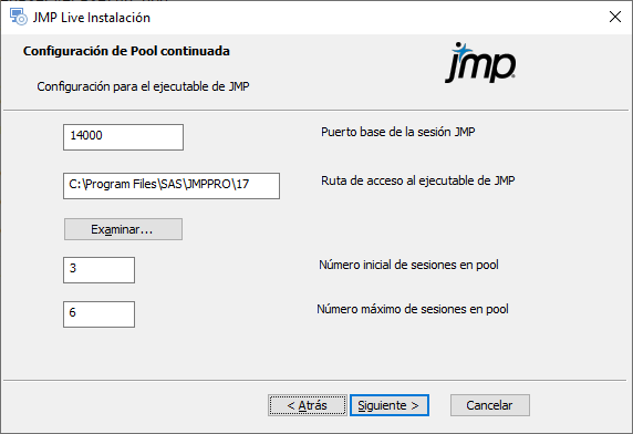

18.
Especifique estos datos de JMP:
Puerto base de la sesión JMP: introduzca el puerto base utilizado por las sesiones de JMP para comunicarse con JMP Pool Manager. Cada instancia de JMP tiene un número exclusivo que comienza por este número base.
Ruta de acceso al ejecutable de JMP: introduzca la ruta de acceso a la ubicación de JMP Pro. Se muestra la ruta de instalación predeterminada, y solo tiene que cambiarla si JMP Pro se encuentra en una ubicación distinta.
Número inicial de sesiones en pool: introduzca el número de sesiones de JMP que se iniciarán cuando este grupo se ejecute por primera vez.
Número máximo de sesiones en pool: introduzca el límite máximo para el número de sesiones de JMP que está permitido ejecutar en este equipo como parte de este grupo. Estas sesiones se agregan si el número especificado en el número de sesiones inicial ya está en uso.
Note: Si está instalando el Pool Manager y solo quiere que gestione la asignación de recursos a otros grupos de trabajadores, puede establecer en cero tanto el número inicial como el máximo. En este caso, el sitio no funcionará hasta que los grupos de trabajadores estén configurados y se ejecuten.

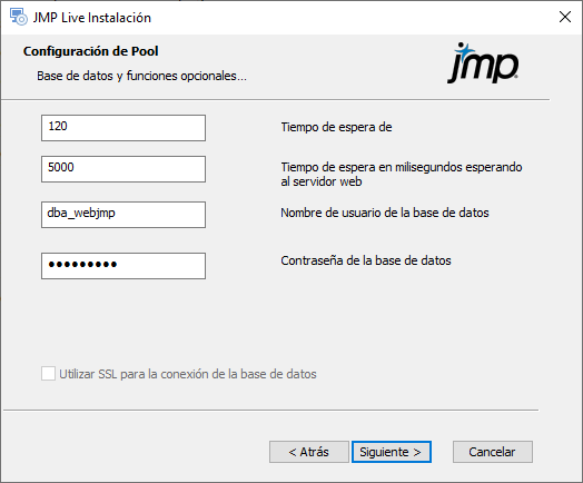

Figure 1.39 Configurar JMP
Configurar JMP
19.
Tiempo de espera de inactividad en segundos: introduzca el periodo de tiempo que espera una instancia de JMP por el trabajo adicional antes de finalizar la conexión con el componente web de JMP y esperar una nueva solicitud.
Tiempo de espera en milisegundos esperando al servidor web: introduzca el periodo de tiempo que espera una instancia para continuar la comunicación durante una transacción existente antes de abandonar y descartar la solicitud de trabajo existente.
Certificado raíz SSL: (aparece si está instalando solo el componente JMP Pool Manager). Especifique la ubicación del archivo de autoría de certificado de su organización.

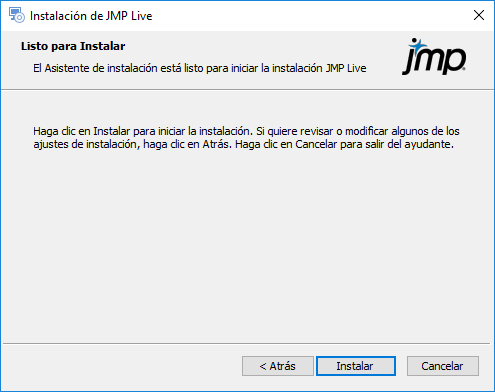

Figure 1.40 Iniciar la instalación de JMP Live
20.
Haga clic en Instalar para iniciar la instalación de JMP Live y Finalizar una vez completada la instalación.
JMP Live debería conectarse automáticamente a Keycloak, y usted debería poder iniciar sesión en JMP Live utilizando el alias de JMP Live que proporcionó en paso 15. Si tiene problemas al iniciar sesión en JMP Live, puede que tenga que realizar la conexión manualmente. Consulte Conexión manual a Keycloak e inicio de JMP Live.

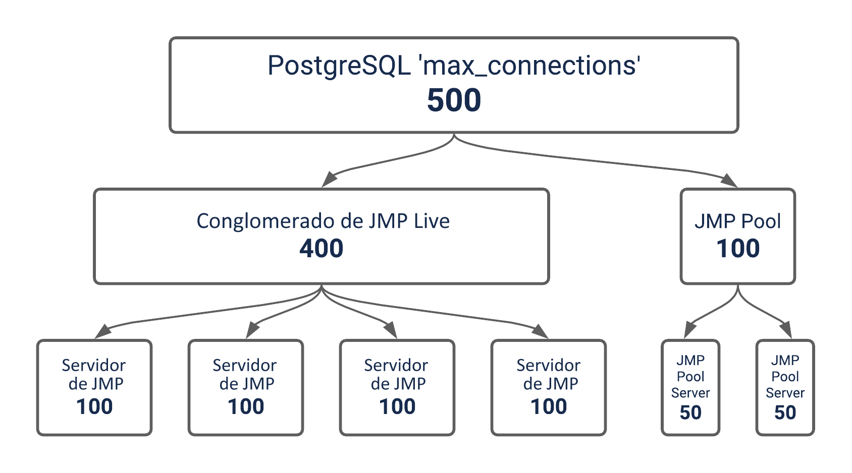

DB_MAX_CONN_JMP_LIVE
El número máximo de conexiones concurrentes a la base de datos que cualquier instancia de JMP Live intenta mantener. El valor predeterminado es 25. Al determinar un valor para este ajuste, recuerde:
La propia base de datos tiene un presupuesto de max_connections (conexiones máximas), definido en postgresql.conf, que no debería superar.
Puede haber más de una instancia de JMP Live ejecutándose en un conglomerado.
El presupuesto de max_connections debe ser compartido entre JMP Live y JMP Pool (se recomienda una partición de 80 % y 20 %).

Desde el menú Inicio de Windows, abra un símbolo del sistema.
Diríjase a la carpeta de JMP Live, ubicada aquí (de forma predeterminada): C:\Archivos de programa\SAS\JMP Live\JMPLive\.
Introduzca el siguiente comando:
node bin/jmplive-cli createAdminUser -d displayname -p password -u user

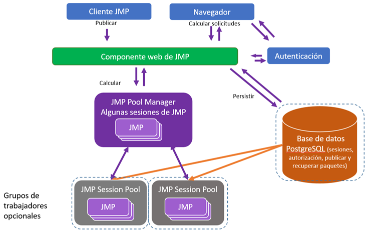

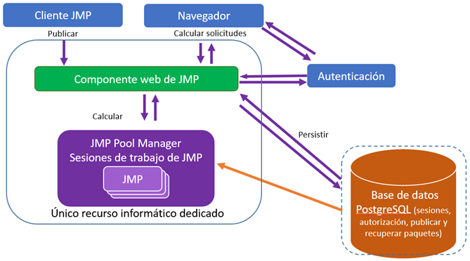

Descripción general de la arquitectura
JMP Live está compuesto por varios módulos que se comunican entre ellos. Esta arquitectura permite la distribución de la carga de trabajo en distintos recursos informáticos para gestionar cargas de solicitudes de mayor volumen.
Figure 1.43 Arquitectura de JMP Live
Puede ejecutar JMP Live en un único recurso informático, pero esta configuración no es la recomendada. La configuración recomendada es mantener la base de datos independiente de los demás componentes de JMP Live, y proporcionar a la base de datos una instancia informática dedicada de la que se realice frecuentemente una copia de seguridad para garantizar la seguridad del contenido de JMP Live. La base de datos puede estar en un servicio hospedado, y el resto de los componentes se puede hospedar en los recursos del entorno local. En este escenario, no utilizaría el instalador de JMP Live Database, pero necesitaría configurar una instancia de PostgreSQL 13 compatible en el servicio hospedado. Siga las instrucciones en Instalar JMP Live usando una base de datos existente.
Determinar el tamaño de la instalación
Determinar el tamaño de la instalación no es sencillo, puesto que pueden intervenir factores desconocidos en las ubicaciones de instalación individuales que pueden afectar al rendimiento. La velocidad de red es un factor importante, y la decisión de utilizar equipos dedicados o equipos virtuales también influye en el rendimiento. SAS no puede garantizar que todas las configuraciones que se describen aquí funcionen de forma óptima en todas las ubicaciones.
El criterio principal a la hora de analizar el tamaño de instalación posible es el número de usuarios:
Se considera implementación pequeña aquella que tiene 100 usuarios.
Se considera implementación mediana aquella que tiene 500 usuarios.
Se considera implementación grande aquella que tiene 2000 usuarios.
En cualquier caso, se asume que cada usuario utiliza el sitio de forma ocasional, visita varios informes y realiza un uso bastante distribuido. Un uso ocasional podría ser 10 veces al día.
Si tiene usuarios que realicen un uso intensivo y constante del sitio, necesitará una configuración mucho más robusta.
Si tiene usuarios que accedan con frecuencia solo a algunos informes, cobrará importancia tanto la robustez del recurso informático dedicado al componente web de JMP como la base de datos.
Implementación pequeña
En una implementación pequeña (de 100 usuarios) de JMP Live, es posible instalarlo todo excepto la base de datos en un único equipo dedicado.
Figure 1.44 Configuración recomendada para una implementación pequeña
En este escenario, los componentes web de JMP y JMP Pool se instalan en el mismo equipo. Durante la instalación, seleccione la opción Configurar como Pool Manager. El número de instancias de JMP asociadas a este JMP Pool Manager son el número total de instancias de JMP que se ejecutan para el sitio.
En cuanto a las capacidades de este recurso informático, cuanto más mejor, y depende en gran medida del tipo de procesador, las velocidades de red, etc. El mínimo absoluto que debería plantearse es un equipo de cuatro núcleos con al menos 16 gigabytes de RAM dedicada. La cantidad de almacenamiento es sumamente importante para la base de datos y depende del número de informes almacenados. Un terabyte de almacenamiento es lo mínimo.

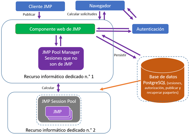

Implementación mediana
En una implementación mediana (de 500 usuarios) de JMP Live, son dos las configuraciones que puede plantearse, en función del tipo de informes que se recuperen:
Si tiene un alto número de recuperaciones de informes, pero los informes en sí no contienen filtros de datos ni la necesidad de volver a calcular los estadísticos, la principal preocupación es el componente web de JMP.
Si es necesario realizar un alto número de cálculos en los informes, la principal preocupación es JMP Pool Manager.
En los casos en los que el componente web de JMP es de vital importancia, o si no sabe si tendrá un entorno que realice un uso intensivo de los recursos informáticos, la configuración recomendada es la siguiente.
Figure 1.45 Configuración recomendada para una implementación mediana
En una configuración estándar en la que el componente web necesita un rendimiento óptimo, JMP Pool Manager no tiene sesiones de JMP propias. Usted establece el número de sesiones de JMP en JMP Pool Manager a cero. Todas las sesiones de JMP residen en el segundo recurso informático, JMP Session Pool.
Si necesita un entorno que soporte un uso intensivo de los recursos informáticos, asigne sesiones a JMP Pool Manager (quizá cinco). Esto podría reducir el rendimiento del componente web de JMP, pero aporta capacidad informática adicional para los informes.

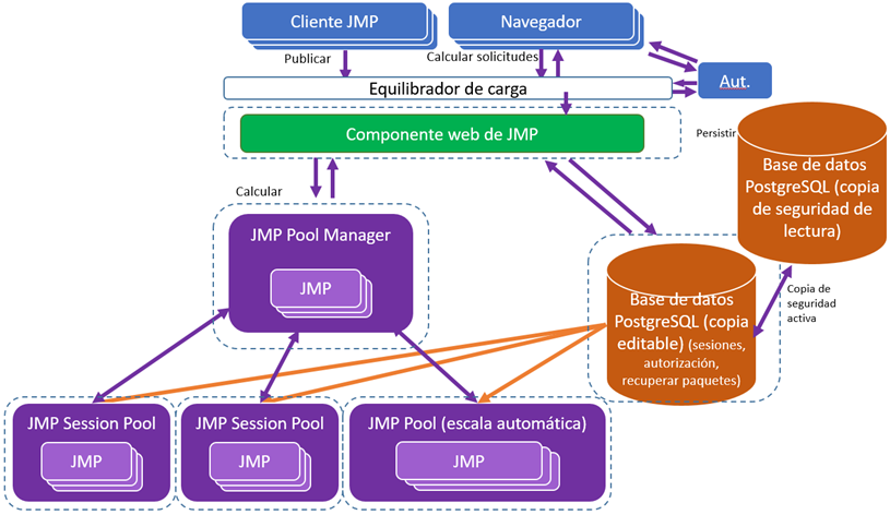

A continuación le mostramos algunas sugerencias para cada instancia:
Instancias del componente web de JMP y JMP Session Pool: equipos de 4 núcleos como mínimo, pero preferiblemente equipos de 8 núcleos con 32 gigabytes de RAM.
JMP Pool Manager: un equipo de 4 núcleos como mínimo con 16 gigabytes de RAM.
Bases de datos PostgreSQL: los equipos deben anticiparse a los requisitos de almacenamiento basados en el volumen de publicación de su organización. Lo mejor sería una instancia escalable; si no, cinco terabytes de almacenamiento es el mínimo que le sugerimos.
También le recomendamos los siguientes elementos:
Un equilibrador de carga para proporcionar un único punto de entrada para gestionar la seguridad de las solicitudes HTTP y HTTPS.
Una copia de seguridad de lectura de la base de datos PostgreSQL para poder cambiar rápidamente en caso de que se produzca un fallo o un problema de conectividad con la base de datos principal. La copia de seguridad debería actualizarse con frecuencia.
Consideraciones para los servicios de hospedaje
En el caso de algunos servicios de hospedaje como Amazon Web Services o Microsoft Azure, es posible configurar el escalado automático para los JMP Session Pools. Funciona de la siguiente forma:
Un desencadenador, como una hora del día o un nivel de utilización de la CPU en un nodo de Session Pool, puede provocar que se inicie un recurso informático adicional.
JMP Session Pool depende de Pool Manager cuando se habilita en el recurso recién iniciado.
Para utilizar el escalado automático, durante la instalación de Session Pool en la imagen que se replicará durante el escalado, debe haber seleccionado la opción de instalar componentes como los servicios de Windows. De este modo, se inicia automáticamente el componente Session Pool cuando se crea la instancia informática. Session Pool depende de Pool Manager y registra su disponibilidad para ofrecer servicios informáticos.
Consideraciones acerca de la autenticación
Las funciones que ofrece JMP Live para la autenticación están basadas en la ubicación de la instalación. En el caso de una instalación en el entorno local, JMP Live puede conectarse al punto de conexión de Active Directory de Microsoft si su organización admite Active Directory o LDAP (protocolo ligero de acceso a directorios). De lo contrario, los usuarios tendrán que tener un perfil SAS. Entonces podrán autenticarse en JMP Live con esas credenciales.
Los mecanismos de autenticación que se contemplan aquí hacen referencia a cómo se conecta JMP Live a los proveedores de identidad del usuario. La comunicación entre JMP y JMP Live es distinta.
Figure 1.47 Opciones y flujo de autenticación de JMP Live
Aplicación Keycloak
La aplicación Keycloak actúa de puente a diversos mecanismos de autenticación. Se utiliza OpenID Connect (OIDC) entre el cliente JMP, JMP Live y Keycloak para garantizar que esas transacciones sean seguras. La conexión entre Keycloak y los diversos mecanismos de autenticación depende de dicho mecanismo, pero a menudo es TLS.
Keycloak proporciona tokens de sesión de autenticación a JMP Live y JMP. Estos tokens determinan si se permite al usuario utilizar JMP Live. Los tokens también indican a JMP Live si la sesión de autenticación ha caducado.

Escriba Símbolo del sistema en la barra de búsqueda de Windows. Asegúrese de ejecutar el símbolo del sistema como administrador (haga clic con el botón derecho en Símbolo del sistema y seleccione Ejecutar como administrador).
Figure 1.48 Ejecutar el símbolo del sistema de Windows como administrador

Grupo de conexiones de la base de datos de JMP Live
JMP Live Database no puede aceptar un número infinito de conexiones, es decir, no puede satisfacer un número infinito de solicitudes al mismo tiempo. La propia base de datos tiene un número máximo de conexiones que viene definido por el valor max_connections en el archivo postgresql.conf. Si utilizó el instalador de JMP Live para instalar la base de datos PostgreSQL, este valor está establecido en 500 de forma predeterminada. Puede considerar que este valor es su presupuesto global para conexiones a la base de datos. Tiene el control sobre el tamaño de su presupuesto y a qué destinarlo.
Cambiar el tamaño de su presupuesto
El tamaño de su presupuesto viene definido por el valor max_connections en el archivo postgresql.conf. Si quiere cambiarlo, tan solo tiene que modificar el valor max_connections y reiniciar el servicio PostgreSQL. Tenga en cuenta que las conexiones no son gratuitas y que suponen un coste en el uso de memoria. Para obtener directrices, consulte la documentación de PostgreSQL y otras fuentes de confianza.
Modificar a qué destinar su presupuesto
Tiene el control sobre dos valores:
El valor de DB_MAX_CONN_JMP_LIVE en C:\Archivos de programa\SAS\JMP Live\JMPLive\.env.
Este valor representa el número máximo de conexiones concurrentes a la base de datos que una única instancia de JMP Live intenta mantener.
Encontrará consejos básicos para modificar este valor en C:\Archivos de programa\SAS\JMP Live\JMPLive\.env.example.
Si prevé que la mayor parte del tráfico consistirá en leer y comentar publicaciones, es posible que quiera aumentar la proporción del presupuesto de JMP Live.
El valor de DB_MAX_CONN_JMP_POOL en C:\Archivos de programa\SAS\JMP Live\JMPPool\.env.
Este valor representa el número máximo de conexiones concurrentes a la base de datos que una única instancia de JMP Pool intenta mantener.
Encontrará consejos básicos para modificar este valor en C:\Archivos de programa\SAS\JMP Live\JMPPool\.env.example.
Si prevé que la mayor parte del tráfico consistirá en volver a publicar informes e interactuar con los informes (por ejemplo utilizando el Cambiador de columnas o los Filtros de datos locales), es posible que quiera aumentar la proporción del presupuesto de JMP Pool.
Conglomerado de JMP Live
Después de la instalación, si ha iniciado JMP Live utilizando el comando npm start, solo se inicia una instancia del código del servidor de JMP Live. Sin embargo, si ha iniciado JMP Live con el comando npm run cluster se iniciarán varias instancias del código del servidor de JMP Live. Al utilizar el modo de conglomerado, si una instancia está ocupada, se puede seguir dando respuesta a un cliente desde otra instancia. Lo habitual es usar el modo de conglomerado. El número de instancias del servidor de JMP Live en un conglomerado equivale aproximadamente al número de núcleos presentes en el servidor.
Presupuesto de muestra
A continuación le mostramos un ejemplo sencillo de un presupuesto total con 500 conexiones, 4 servidores de JMP Live en el conglomerado de JMP Live y 2 JMP Pools. En este ejemplo, DB_MAX_CONN_JMP_LIVE está establecido en 100, y DB_MAX_CONN_JMP_POOL en 50.
Figure 1.49 Ejemplo de presupuesto de muestra
