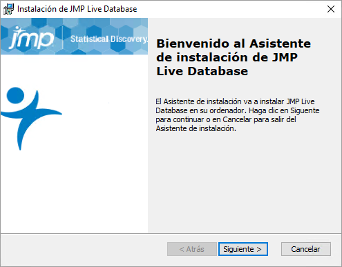

Figura 1.1 Asistente para la instalación de JMP Live Database
JMP Live Database Setup Wizard
Haga clic en Siguiente.

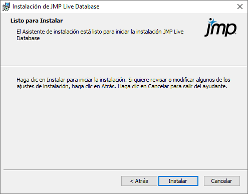

Figura 1.4 Iniciar la instalación de JMP Live Database
Start JMP Live Database Installation
5.
Haga clic en Instalar.
6.
Haga clic en Finalizar una vez completada la instalación.

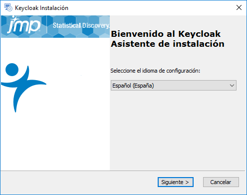

Figura 1.5 Seleccionar el idioma de instalación
Select Your Setup Language
Seleccione un idioma de configuración y, a continuación haga clic en Siguiente.

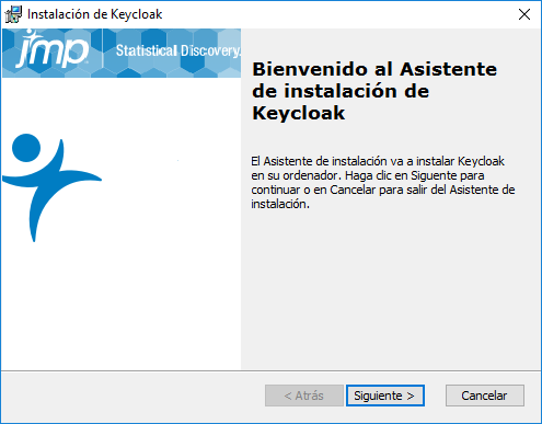

Figura 1.6 Ventana de bienvenida de Keycloak
Keycloak Welcome Window

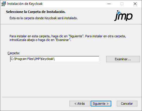

Figura 1.7 Especificar la ubicación de instalación de Keycloak
Specify the Keycloak Install Location
Especifique dónde quiere colocar los archivos de instalación de Keycloak y, a continuación, haga clic en Siguiente.
Nota: Los archivos de Keycloak se colocan en una subcarpeta en el directorio de instalación. No puede mover ni modificar esta subcarpeta.

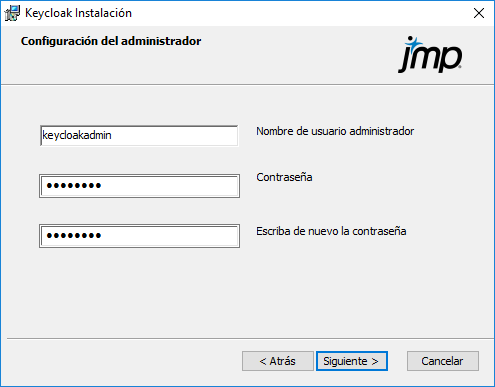

Figura 1.8 Configurar el administrador de Keycloak
Set Up the Keycloak Administrator
5.
Especifique las credenciales del administrador y, a continuación, haga clic en Siguiente.
De forma predeterminada, el nombre de usuario es keycloakadmin y la contraseña es password. Le recomendamos que cambie la contraseña.

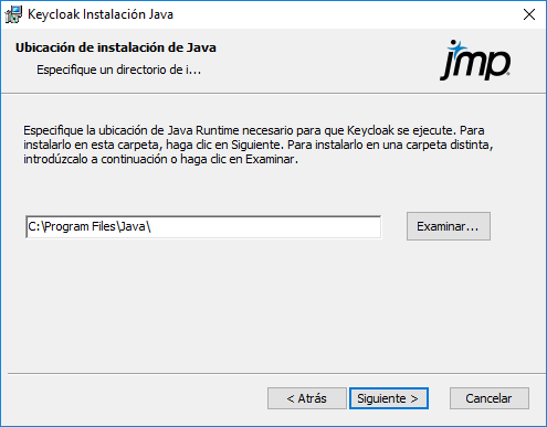

Figura 1.9 Especificar la ubicación de instalación de Java
Specify the Java Install Location
Durante la instalación de Keycloak, también se instala la distribución de Azul Java. Si ya la tiene instalada, no se realizan cambios en su instalación actual.
6.
Especifique el directorio en el que quiere instalar Java y, a continuación, haga clic en Siguiente.

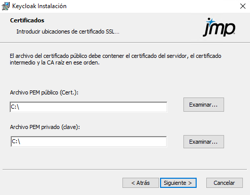

Figura 1.11 Especificar certificados de Keycloak
Specify Keycloak Certificates
Keycloak requiere certificados SSL para garantizar la autenticidad de su organización y permitir conexiones seguras entre Keycloak y los proveedores de identidad.
Precaución: No se llevará a cabo la instalación si no especifica estos certificados.
9.
Especifique las ubicaciones de los certificados SSL de su organización. Debe obtenerlos a través de un proveedor autorizado.
Los certificados SSL son archivos de texto que contienen claves criptográficas que permiten la comunicación segura entre un navegador y el servidor web. Estas claves son específicas de una organización y las facilitan proveedores externos como DigiCert, Symantec y Network Solutions. JMP Live no puede ejecutarse sin estos certificados.
La clave pública debe apuntar a un archivo que contenga el certificado, el certificado intermedio y el certificado raíz, concatenados en este orden.
El archivo de clave privada lo suministra el proveedor externo que proporcionó el certificado de clave pública.
10.

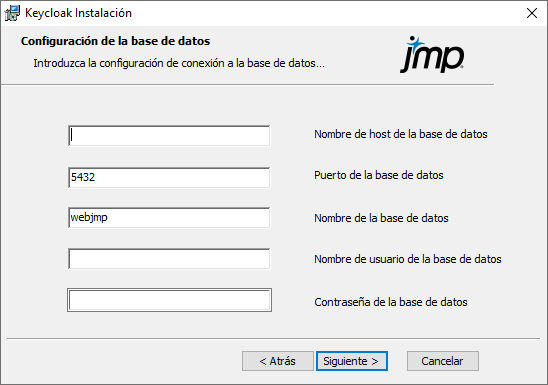

Figura 1.12 Configurar los parámetros de la base de datos
Configure Database Parameters
Keycloak almacena información acerca de los usuarios y clientes en una base de datos.
11.
Especifique la información de la base de datos:
Nota: La siguiente información debe coincidir con los datos introducidos al instalar la base de datos de JMP Live. Consulte Instalación de JMP Live Database.
Nombre de host de la base de datos: especifique el alias o nombre de DNS del equipo que tiene la base de datos de JMP Live.
Puerto de la base de datos: especifique el puerto al que escucha la base de datos.
Nombre de la base de datos: especifique el nombre de la base de datos de JMP Live.
Nombre de usuario de la base de datos: especifique el nombre de usuario del administrador de la base de datos.
Contraseña de la base de datos: especifique la contraseña del administrador de la base de datos.
12.

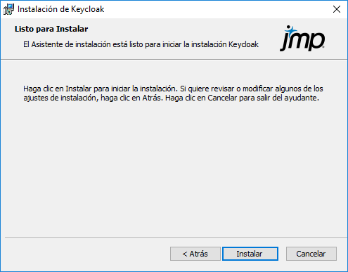

Figura 1.13 Todo listo para instalar Keycloak
Ready to Install Keycloak
13.
Haga clic en Instalar para continuar.

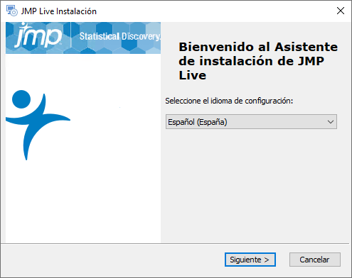

Figura 1.17 Seleccionar el idioma de instalación

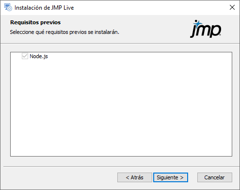

Figura 1.20 Seleccione los requisitos previos que quiera instalar
Select Prerequisites to Install
Node.js aparece seleccionado de forma predeterminada y debe instalarlo.
6.

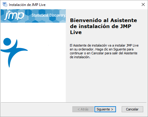

Figura 1.21 Asistente para la instalación de JMP Live
JMP Live Setup Wizard
7.

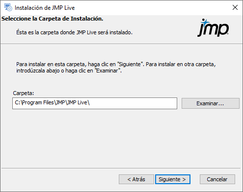

Figura 1.22 Especifique la carpeta de instalación
Specify Installation Folder
8.
Especifique dónde quiere instalar JMP Live:
Haga clic en Siguiente para aceptar la ubicación predeterminada (recomendado).
Haga clic en Examinar para cambiar la carpeta de instalación predeterminada.
Si cambia la ubicación predeterminada, tenga en cuenta lo siguiente:
La nueva ubicación contiene los archivos de instalación de JMP Live, pero PostgreSQL siempre se instala en su ubicación predeterminada.

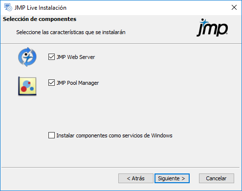

Figura 1.23 Ventana Selección de componentes
Component Selection Window
9.
Seleccione los componentes que quiera instalar en este equipo (debe seleccionar al menos uno):
Si quiere instalar ambos componentes en este equipo, déjelos seleccionados.
Si quiere distribuir los componentes en distintos equipos, seleccione el componente que quiera instalar en este equipo. Deberá ejecutar el instalador en el otro equipo para instalar la otra opción.
Nota: Si está realizando la instalación para la arquitectura de grupo de trabajadores, seleccione el componente JMP Pool Manager y proceda con el paso 16. Para obtener más información, consulte Acerca de la arquitectura y autenticación de JMP Live.
10.
(Opcional) Elija dónde quiere instalar los componentes seleccionados como servicios de Windows.
Si elige esta opción, tenga en cuenta lo siguiente:
JMP Live se ejecuta en un segundo plano tanto si ha iniciado sesión como si no.
Si reinicia el equipo, los servicios de JMP Live vuelven a iniciarse automáticamente.
La información se guarda en archivos de registro (texto) en lugar de en la consola de Windows. Asegúrese de que haya espacio suficiente para los archivos de registro y elimínelos periódicamente para evitar problemas de almacenamiento. Los archivos de registro se encuentran aquí (de forma predeterminada):
C:\Program Files\JMP\JMP Live\JMPLive\build\daemon\webjmpsvc.out.log
C:\Program Files\JMP\JMP Live\JMPPool\build\daemon\jmppoolsvc.out.log

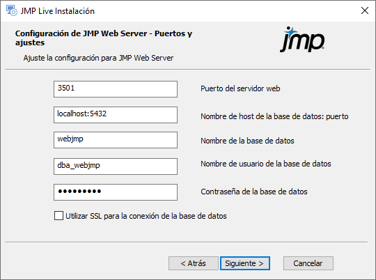

Figura 1.24 Especifique los puertos y los detalles de la base de datos
Specify Ports and Database Details
11.
Especifique los siguientes ajustes del servidor web de JMP:
Puerto del servidor web: introduzca el puerto HTTPS que obtendrá las solicitudes de un navegador. De forma predeterminada, este puerto está configurado como 3501. Puede especificar el puerto 443 (el puerto HTTPS predeterminado), pero le recomendamos que utilice un puerto dedicado para una supervisión y un control de acceso más sencillos. Si instala un equilibrador de carga de aplicaciones en presencia del componente del servidor web, especifique este puerto.
Nombre de host de la base de datos: puerto:
Introduzca el nombre DNS del equipo en el que se esté ejecutando la base de datos PostgreSQL para JMP Live. El nombre predeterminado es localhost (el equipo de instalación), pero especificaría, por lo general, un servidor dedicado para la ejecución de PostgreSQL. Este equipo se encontraría dentro un firewall corporativo, fuera del firewall o en un servicio en la nube.
Introduzca el puerto que ha especificado durante la instalación de PostgreSQL para la comunicación desde el exterior. El puerto PostgreSQL predeterminado es 5432. Consulte Figura 1.3.
Nombre de la base de datos: introduzca el nombre asignado a la base de datos de JMP Live dentro de PostgreSQL. Se puede cambiar este nombre, pero no se recomienda, ya que el instalador de la base de datos utiliza webjmp como valor predeterminado.
Nombre de usuario de la base de datos y Contraseña de la base de datos: introduzca el Id. de usuario administrador y la contraseña que ha especificado durante la instalación de JMP Live Database. El nombre de usuario de la base de datos debería ser dba_webjmp, pero probablemente haya cambiado la contraseña predeterminada (Password1). Introduzca aquí esa contraseña.
Utilizar SSL para la conexión de la base de datos: seleccione esta opción si su base de datos PostgreSQL requiere comunicaciones cifradas con SSL.

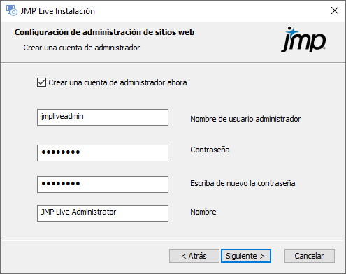

Figura 1.25 Crear una cuenta de administrador
Create an Administrator Account
Nota: Es muy importante que cree una cuenta de administrador. Sin embargo, si está actualizando JMP Live desde una versión anterior y ya tiene una cuenta de administrador en la base de datos, puede omitir este paso deseleccionando la casilla Crear una cuenta de administrador ahora.
12.
Introduzca el nombre de usuario administrador con el que iniciará sesión en JMP Live. Especifique una contraseña (la predeterminada es password) y un nombre de visualización que aparecerá cuando publique contenido en JMP Live. Tenga en cuenta lo siguiente:
El nombre de usuario administrador no debe contener espacios ni mayúsculas.
Cuando haya creado una cuenta de administrador, puede iniciar sesión con esta cuenta y nombrar administradores a otros usuarios.
Puede crear una cuenta de administrador en cualquier momento utilizando una interfaz de la línea de comandos. Consulte Mantenimiento de JMP Live Database.

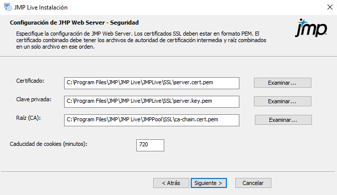

Figura 1.26 Especificar certificados SSL
Specify SSL Certificates
13.
Navegue hasta los certificados SSL de su organización o introdúzcalos.
El certificado principal y la clave privada se configuran para el comprador. La autoridad de certificación combinada procede de un proveedor externo y es un archivo que contiene el certificado intermedio y raíz (en ese orden).
El instalador de JMP Live proporciona una serie de certificados que permite realizar pruebas mínimas en una configuración localhost. No obstante, genera advertencias cuando se visualiza el sitio en el explorador local, y no se puede acceder al sitio desde navegadores externos al equipo de instalación.
Consejo: Puede validar los certificados SSL una vez finalizada la instalación de JMP Live. Consulte Validar certificados SSL para JMP Live. Para ejecutar la utilidad de validación de certificados SSL, introduzca el siguiente directorio y comando desde una línea de comandos de node.js: C:\Program Files\JMP\JMP Live\JMPLive>npm run check-ssl.
14.
Caducidad de cookies: especifique durante cuánto tiempo quiere que el componente web de JMP recuerde que ha iniciado sesión en JMP Live.
El valor predeterminado es de 720 minutos (12 horas), pero puede acortar este tiempo para una mayor seguridad.
La caducidad de cookies no es lo mismo que el tiempo de espera de inactividad. Puede utilizar el sitio de forma continuada, pero la caducidad de cookies le obliga a volver a iniciar sesión una vez transcurrido el tiempo establecido.

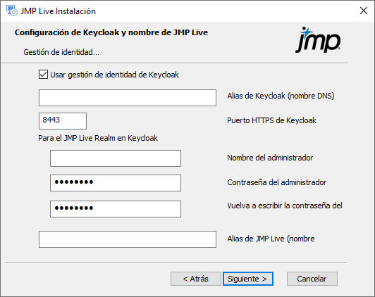

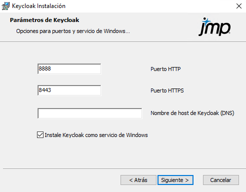

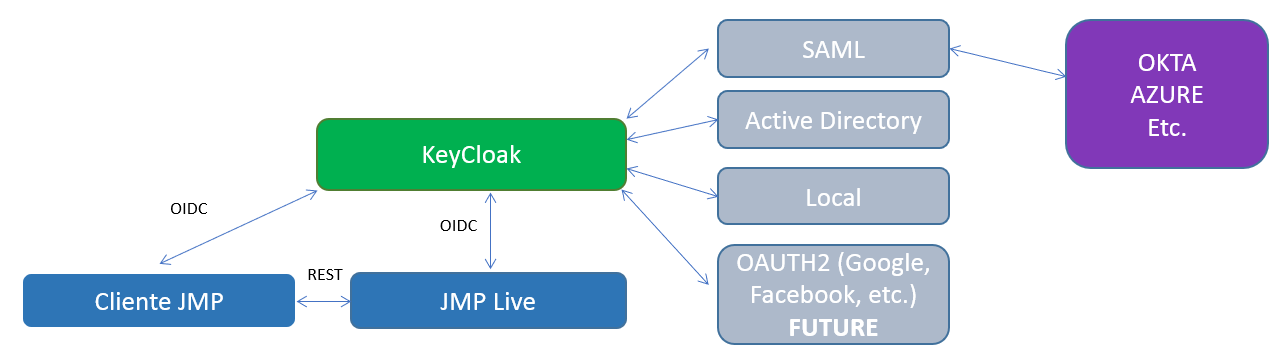

Figura 1.27 Configurar Keycloak
Set Up Keycloak
Nota: En lugar de usar Keycloak, es posible agregar una conexión directa a Active Directory de Microsoft. Consulte Uso de Active Directory o LDAP. Tenga en cuenta que este método no será compatible con las versiones futuras de JMP Live.
15.
Especifique los siguientes ajustes de Keycloak:
Usar gestión de identidad de Keycloak: habilita el sistema de autenticación de Keycloak. Si deselecciona esta opción, se utiliza la autenticación local. En este caso, los usuarios tienen que crearse cuentas en JMP Live. Estos usuarios no se autenticarán mediante proveedores de identidad distintos. Para obtener más información acerca de cómo conectar Keycloak con su proveedor de identidad, consulte la documentación de Keycloak.
Alias de Keycloak (nombre DNS): especifique el nombre del equipo servidor en el que se está ejecutando el servicio de autenticación de Keycloak.
Puerto HTTPS de Keycloak: especifique el número de puerto por el que Keycloak espera recibir las solicitudes. El puerto predeterminado es 8443.
Nombre del administrador: especifique el nombre del administrador para el dominio de JMP Live en Keycloak. El dominio separa las credenciales de JMP Live de las de cualquier otra aplicación de software que pueda estar utilizando la autenticación de Keycloak.
Contraseña del administrador: especifique la contraseña del administrador para el dominio de JMP Live en Keycloak.
Alias de JMP Live (nombre DNS): especifique el nombre del equipo en el que se ejecutará el sitio principal de JMP Live.

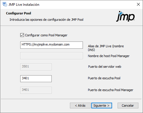

Figura 1.28 Configurar Pool Manager
Configure the Pool Manager
16.
Si quiere ejecutar Pool Manager en este equipo, seleccione la casilla Configurar como Pool Manager:
Si está utilizando un equipo para todos los componentes, o un equipo para las sesiones de Pool Manager y JMP, seleccione esta opción.
Si está utilizando este equipo solo para un grupo de trabajadores, no seleccione esta opción.
17.
Especifique las opciones de Pool Manager:
Alias de JMP Live (nombre DNS): introduzca el nombre DNS, que por lo general tiene este formato: nombre del equipo.nombre del dominio.com/org. Tenga en cuenta lo siguiente:
A menos que quiera instalar todos los componentes utilizando la opción localhost, tiene que especificar el nombre del host de web.
Incluso si tiene todos los componentes en un equipo, es probable que quiera utilizar los certificados SSL de su organización para una conexión segura. En tal caso, especifique el nombre del equipo como nombre del host de web, puesto que los certificados están normalmente vinculados al equipo.
Nombre de host Pool Manager: (deshabilitada si ha seleccionado Configurar como Pool Manager). Si está configurando un grupo de trabajadores en un equipo distinto, introduzca el nombre DNS del equipo que esté gestionando las funciones de Pool Manager.
Puerto del servidor web: (deshabilitada si está instalando todos los componentes en el mismo equipo, puesto que el número de puerto ya lo ha especificado en el componente web de JMP). Si solo quiere instalar el componente JMP Pool, introduzca el puerto que ha utilizado al instalar el componente web de JMP en otro equipo.
Puerto de escucha Pool: introduzca el puerto al que escucha este grupo para la comunicación procedente de los componentes web de JMP y JMP Pool Manager.
Puerto de escucha Pool Manager: (habilitado solo si está configurando un grupo de trabajadores). Introduzca el puerto que ha especificado como puerto de escucha del grupo para la configuración de JMP Pool Manager. El grupo de trabajadores necesita saber qué puerto es para decirle a JMP Pool Manager que está disponible.

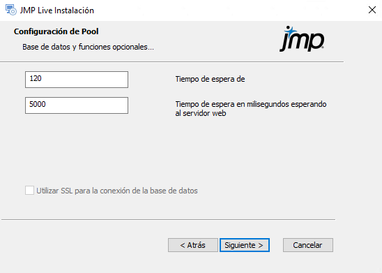

Figura 1.30 Configurar JMP
Configure JMP Settings
19.
Especifique estos datos de JMP:
Tiempo de espera de inactividad en segundos: introduzca el periodo de tiempo que espera una instancia de JMP por el trabajo adicional antes de finalizar la conexión con el componente web de JMP y esperar una nueva solicitud.
Tiempo de espera en milisegundos esperando al servidor web: introduzca el periodo de tiempo que espera una instancia para continuar la comunicación durante una transacción existente antes de abandonar y descartar la solicitud de trabajo existente.
Archivo de certificados SSL intermedio y raíz combinados en formato PEM (aparece si solo va a instalar el componente JMP Pool Manager): especifique la ubicación del archivo de certificado donde se encuentra la combinación de los certificados intermedio y raíz (en ese orden).

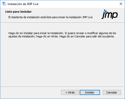

Figura 1.31 Iniciar la instalación de JMP Live
Start JMP Live Installation
20.
Haga clic en Instalar para iniciar la instalación de JMP Live y Finalizar una vez completada la instalación.
JMP Live debería conectarse automáticamente a Keycloak, y usted debería poder iniciar sesión en JMP Live utilizando el alias de JMP Live que proporcionó en paso 15. Si tiene problemas al iniciar sesión en JMP Live, puede que tenga que realizar la conexión manualmente. Consulte Conexión manual a Keycloak e inicio de JMP Live.

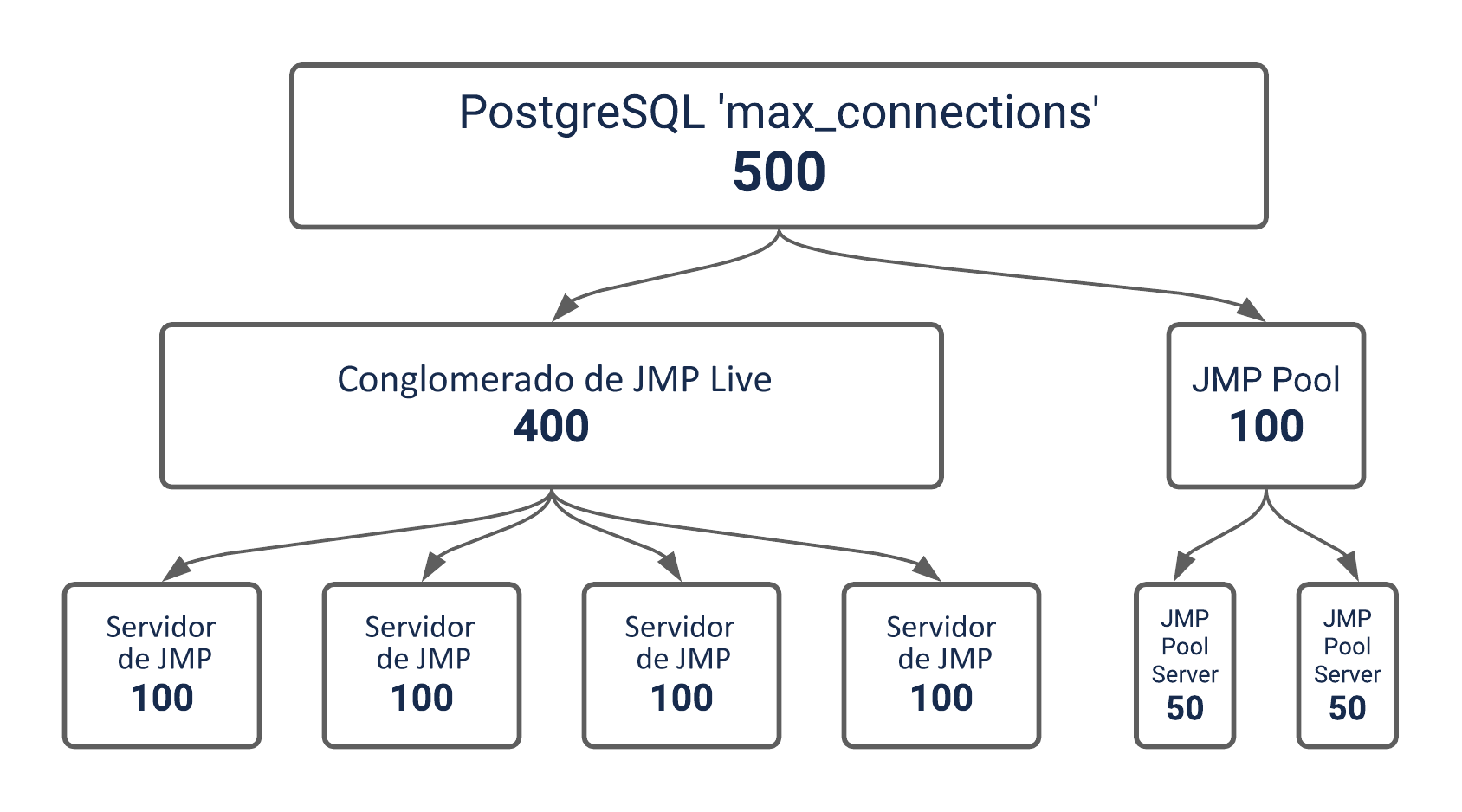

DB_MAX_CONN_JMP_LIVE
El número máximo de conexiones concurrentes a la base de datos que cualquier instancia de JMP Live intenta mantener. El valor predeterminado es 25. Al determinar un valor para este ajuste, recuerde:
La propia base de datos tiene un presupuesto de max_connections (conexiones máximas), definido en postgresql.conf, que no debería superar.
Puede haber más de una instancia de JMP Live ejecutándose en un conglomerado.
El presupuesto de max_connections debe ser compartido entre JMP Live y JMP Pool (se recomienda una partición de 80 % y 20 %).

DB_MAX_CONN_JMP_POOL
El número máximo de conexiones concurrentes a la base de datos que esta instancia de JMP Pool intenta mantener. El valor predeterminado es 10. Al determinar un valor para este ajuste, recuerde:
Puede haber más de una instancia de JMP Pool.

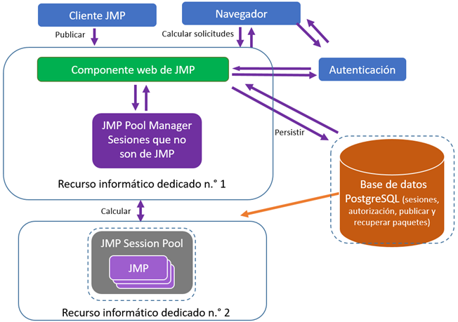

Si está instalando el servidor de JMP Live en el entorno local, debería estar familiarizado con la arquitectura del sistema JMP Live y las configuraciones posibles para la autenticación con proveedores de identidad externos.

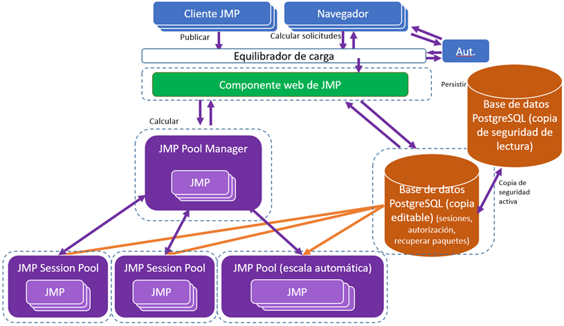

Descripción general de la arquitectura
JMP Live está compuesto por varios módulos que se comunican entre ellos. Esta arquitectura permite la distribución de la carga de trabajo en distintos recursos informáticos para gestionar cargas de solicitudes de mayor volumen.
Figura 1.32 Arquitectura de JMP Live
JMP Live Architecture
Puede ejecutar JMP Live en un único recurso informático, pero esta configuración no es la recomendada. La configuración recomendada es mantener la base de datos independiente de los demás componentes de JMP Live, y proporcionar a la base de datos una instancia informática dedicada de la que se realice frecuentemente una copia de seguridad para garantizar la seguridad del contenido de JMP Live. La base de datos puede estar en un servicio hospedado, y el resto de los componentes se puede hospedar en los recursos del entorno local. En este escenario, no utilizaría el instalador de JMP Live Database, pero necesitaría configurar una instancia de PostgreSQL 14.11 compatible en el servicio hospedado. Siga las instrucciones en Instalar JMP Live usando una base de datos existente.

Implementación pequeña
En una implementación pequeña (de 100 usuarios) de JMP Live, es posible instalarlo todo excepto la base de datos en un único equipo dedicado.
Figura 1.33 Configuración recomendada para una implementación pequeña
Recommended Configuration for a Small Deployment
En este escenario, los componentes web de JMP y JMP Pool se instalan en el mismo equipo. Durante la instalación, seleccione la opción Configurar como Pool Manager. El número de instancias de JMP asociadas a este JMP Pool Manager son el número total de instancias de JMP que se ejecutan para el sitio.
En cuanto a las capacidades de este recurso informático, cuanto más mejor, y depende en gran medida del tipo de procesador, las velocidades de red, etc. El mínimo absoluto que debería plantearse es un equipo de cuatro núcleos con al menos 16 gigabytes de RAM dedicada. La cantidad de almacenamiento es sumamente importante para la base de datos y depende del número de informes almacenados. Un terabyte de almacenamiento es lo mínimo.

El componente web de JMP, el componente JMP Pool Manager, los JMP Session Pools y las bases de datos PostgreSQL son todos instancias dedicadas. El número de sesiones de JMP que puede tener depende en la potencia informática y la capacidad de memoria de cada instancia.
A continuación le mostramos algunas sugerencias para cada instancia:
Instancias del componente web de JMP y JMP Session Pool: equipos de 4 núcleos como mínimo, pero preferiblemente equipos de 8 núcleos con 32 gigabytes de RAM.
JMP Pool Manager: un equipo de 4 núcleos como mínimo con 16 gigabytes de RAM.
Bases de datos PostgreSQL: los equipos deben anticiparse a los requisitos de almacenamiento basados en el volumen de publicación de su organización. Lo mejor sería una instancia escalable; si no, cinco terabytes de almacenamiento es el mínimo que le sugerimos.
También le recomendamos los siguientes elementos:
Un equilibrador de carga para proporcionar un único punto de entrada para gestionar la seguridad de las solicitudes HTTP y HTTPS.
Una copia de seguridad de lectura de la base de datos PostgreSQL para poder cambiar rápidamente en caso de que se produzca un fallo o un problema de conectividad con la base de datos principal. La copia de seguridad debería actualizarse con frecuencia.

Consideraciones acerca de la autenticación
Las funciones que ofrece JMP Live para la autenticación están basadas en la ubicación de la instalación. En el caso de una instalación en el entorno local, JMP Live puede conectarse al punto de conexión de Active Directory de Microsoft si su organización admite Active Directory o LDAP (protocolo ligero de acceso a directorios).
Los mecanismos de autenticación que se contemplan aquí hacen referencia a cómo se conecta JMP Live a los proveedores de identidad del usuario. La comunicación entre JMP y JMP Live es distinta.
Figura 1.36 Opciones y flujo de autenticación de JMP Live
JMP Live Authentication Options and Flow
Aplicación Keycloak
La aplicación Keycloak actúa de puente a diversos mecanismos de autenticación. Se utiliza OpenID Connect (OIDC) entre el cliente JMP, JMP Live y Keycloak para garantizar que esas transacciones sean seguras. La conexión entre Keycloak y los diversos mecanismos de autenticación depende de dicho mecanismo, pero a menudo es TLS.
Keycloak proporciona tokens de sesión de autenticación a JMP Live y JMP. Estos tokens determinan si se permite al usuario utilizar JMP Live. Los tokens también indican a JMP Live si la sesión de autenticación ha caducado.
Una vez instalado JMP Pro, la base de datos de JMP Live, Keycloak y JMP Live, JMP Live y Keycloak deberían conectarse automáticamente. Si tiene problemas al iniciar sesión en JMP Live después de la instalación, puede que tenga que conectarse a Keycloak e iniciar JMP Live manualmente.
Si está utilizando la base de datos de JMP Live como base de datos de Keycloak, ejecute JMP Live una vez.
De este modo se poblará la base de datos de JMP Live con los esquemas y tablas correctos para que Keycloak funcione.
Si se está ejecutando JMP Live como un servicio de Windows, deténgalo:
a.
Escriba Administrador de tareas en la barra de búsqueda de Windows. O bien, pulse Ctrl+Alt+Supr y seleccione Administrador de tareas.
b.
Haga clic en la ficha Servicios.
Consejo: Si no ve la ficha Servicios, puede que sea necesario hacer clic en Más detalles.
c.
Haga clic con el botón derecho en webjmpsvc.exe y jmppoolsvc.exe y haga clic en Detener.
Escriba Símbolo del sistema en la barra de búsqueda de Windows. Ejecute el símbolo del sistema como administrador (haga clic con el botón derecho en Símbolo del sistema y seleccione Ejecutar como administrador).
Navegue hasta el directorio de instalación del componente JMP Live. Introduzca: cd C:\Program Files\JMP\JMP Live\JMPLive (supongamos que JMP Live se encuentra en el directorio predeterminado).
5.
Edite el archivo .env con el bloc de notas. Introduzca: start Notepad .env.
6.
En el archivo .env, verifique los parámetros de estas líneas:
AUTH_SCHEME=keycloak
Nota: Algunas opciones alternativas son ldap y local. ldap es la opción antigua para conectarse a LDAP o Active Directory de Microsoft (no seleccione esta opción a menos que esté utilizando JMP 15.0 o superior). local permite realizar una autenticación independiente sin conectarse a un proveedor de identidad.
KEYCLOAK_SERVER_URL=https://mykeycloakserver.mydomain.com:8443
Donde mykeycloakserver.mydomain.com:8443 es la URL de su servidor Keycloak y el puerto que permite el acceso HTTPS.
KEYCLOAK_ADMIN=keycloakadmin
Donde keycloakadmin es el nombre del administrador para el dominio de JMP Live en Keycloak.
KEYCLOAK_ADMIN_CREDENTIALS=Password1
Donde Password1 es la contraseña del administrador para el dominio de JMP Live en Keycloak.
JMPLIVE_BASEURL=https://myjmpliveinstance.mydomain.com:3501
Donde myjmpliveinstance.mydomain.com:3501 es el alias o nombre DNS de su servidor de JMP Live y el puerto que está utilizando para el acceso HTTPS.
7.
Guarde las actualizaciones del archivo .env. Haga clic en Archivo > Guardar.
8.
Inicie los componentes de JMP Live:
Si ha instalado JMP Live como un servicio de Windows, abra el Administrador de tareas, ficha Servicios (consulte paso 2) e inicie cada servicio de JMP Live. Haga clic con el botón derecho en webjmpsvc.exe y jmppoolsvc.exe y haga clic en Iniciar.
Si no ha instalado JMP Live como un servicio de Windows, realice los pasos que encontrará en Componentes no instalados como servicios de Windows.
JMP Live y Keycloak ahora deberían estar funcionando juntos.

Grupo de conexiones de la base de datos de JMP Live
JMP Live Database no puede aceptar un número infinito de conexiones, es decir, no puede satisfacer un número infinito de solicitudes al mismo tiempo. La propia base de datos tiene un número máximo de conexiones que viene definido por el valor max_connections en el archivo postgresql.conf. Si utilizó el instalador de JMP Live para instalar la base de datos PostgreSQL, este valor está establecido en 500 de forma predeterminada. Puede considerar que este valor es su presupuesto global para conexiones a la base de datos. Tiene el control sobre el tamaño de su presupuesto y a qué destinarlo.
Cambiar el tamaño de su presupuesto
El tamaño de su presupuesto viene definido por el valor max_connections en el archivo postgresql.conf. Si quiere cambiarlo, tan solo tiene que modificar el valor max_connections y reiniciar el servicio PostgreSQL. Tenga en cuenta que las conexiones no son gratuitas y que suponen un coste en el uso de la memoria. Para obtener directrices, consulte la documentación de PostgreSQL y otras fuentes de confianza.
Modificar a qué destinar su presupuesto
Tiene el control sobre dos valores:
El valor de DB_MAX_CONN_JMP_LIVE en C:\Program Files\JMP\JMP Live\JMPLive\.env.
Este valor representa el número máximo de conexiones concurrentes a la base de datos que una única instancia de JMP Live intenta mantener.
Encontrará consejos básicos para modificar este valor en C:\Program Files\JMP\JMP Live\JMPLive\.env.example.
Si prevé que la mayor parte del tráfico consistirá en leer y comentar publicaciones, es posible que quiera aumentar la proporción del presupuesto de JMP Live.
El valor de DB_MAX_CONN_JMP_POOL en C:\Program Files\JMP\JMP Live\JMPPool\.env.
Este valor representa el número máximo de conexiones concurrentes a la base de datos que una única instancia de JMP Pool intenta mantener.
Encontrará consejos básicos para modificar este valor en C:\Program Files\JMP\JMP Live\JMPPool\.env.example.
Si prevé que la mayor parte del tráfico consistirá en volver a publicar informes e interactuar con los informes (por ejemplo utilizando el Cambiador de columnas o los Filtros de datos locales), es posible que quiera aumentar la proporción del presupuesto de JMP Pool.
Conglomerado de JMP Live
Después de la instalación, si ha iniciado JMP Live utilizando el comando npm start, solo se inicia una instancia del código del servidor de JMP Live. Sin embargo, si ha iniciado JMP Live con el comando npm run cluster se iniciarán varias instancias del código del servidor de JMP Live. Al utilizar el modo de conglomerado, si una instancia está ocupada, se puede seguir dando respuesta a un cliente desde otra instancia. Lo habitual es usar el modo de conglomerado. El número de instancias del servidor de JMP Live en un conglomerado equivale aproximadamente al número de núcleos presentes en el servidor.
Presupuesto de muestra
A continuación le mostramos un ejemplo sencillo de un presupuesto total con 500 conexiones, 4 servidores de JMP Live en el conglomerado de JMP Live y 2 JMP Pools. En este ejemplo, DB_MAX_CONN_JMP_LIVE está establecido en 100, y DB_MAX_CONN_JMP_POOL en 50.
Figura 1.37 Ejemplo de presupuesto de muestra
Example of Sample Budget
