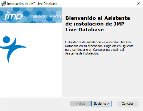

Instalación de JMP Live Database
Haga doble clic en JMPLiveDatabase.msi.
Encontrará este archivo en el archivo ZIP descargado de JMP.
Figura 1.1 Asistente para la instalación de JMP Live Database
JMP Live Database Setup Wizard
Haga clic en Siguiente.

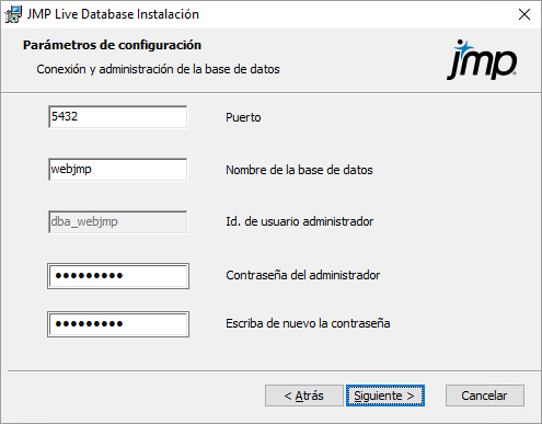

Figura 1.3 Especificar los parámetros de la base de datos
Specify Database Parameters
Introduzca estos parámetros:
Nota: Si está implementando una actualización, asegúrese de que estos parámetros coincidan con el contenido de su archivo de entorno de JMP Live. Para obtener más detalles, consulte (Opcional) Configurar opciones avanzadas.
Puerto: el puerto TCP que utiliza PostgreSQL para comunicarse con otras bases de datos. Por lo general, es el 5432. Si está actualizando desde PostgreSQL 11, este puerto debe ser distinto del número de puerto de la base de datos anterior. En este caso, se recomienda 5433.
Nombre de la base de datos: el nombre de la base de datos predeterminada que utiliza JMP Live. Le recomendamos que lo deje establecido como webjmp. No puede usar un Id. de usuario administrador que no sea dba_webjmp.
Contraseña del administrador: la contraseña del administrador, que es Password1 de forma predeterminada. Es muy importante que cambie esta contraseña.
Nota: Los caracteres permitidos son A-Z, a-z, 0-9 y ;,/?:@&=+$#-_.!~*'().

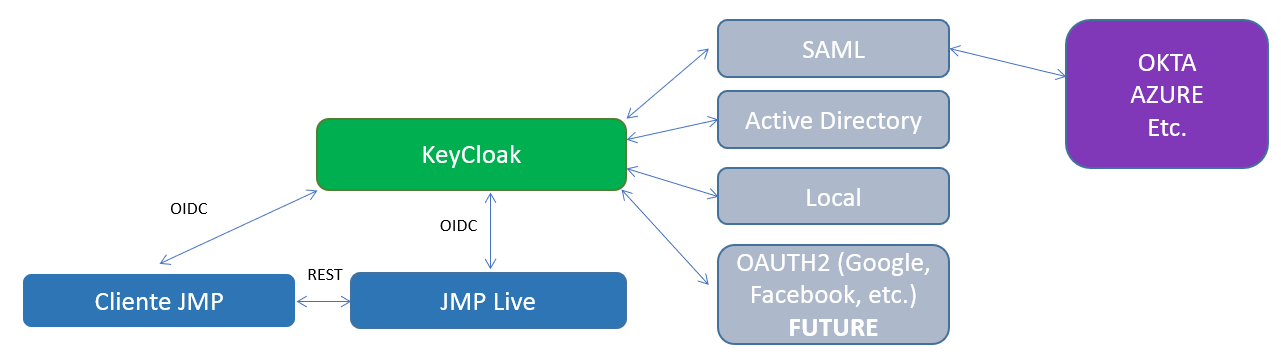

JMP Live utiliza Keycloak para gestionar la autenticación, como por ejemplo la gestión de identidades y el acceso. En un segundo plano, cuando los usuarios de JMP Live inician sesión, se autentican en Keycloak. Keycloak ofrece funciones de inicio de sesión único federado a numerosos proveedores de identidad, lo que brinda a los usuarios de JMP Live una forma de acceso conocida al producto.
Consejo: Instalar Keycloak es muy sencillo. La mayor parte de la personalización necesaria para conectarse a proveedores de identidad se realiza a través Keycloak una vez instalado e iniciado.

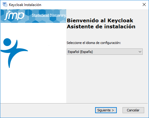

Figura 1.5 Seleccionar el idioma de instalación
Select Your Setup Language
Seleccione un idioma de configuración y, a continuación haga clic en Siguiente.

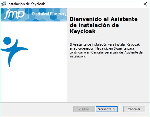

Figura 1.6 Ventana de bienvenida de Keycloak
Keycloak Welcome Window

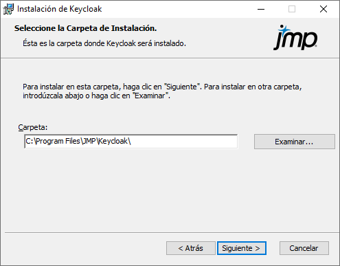

Figura 1.7 Especificar la ubicación de instalación de Keycloak
Specify the Keycloak Install Location
Especifique dónde quiere colocar los archivos de instalación de Keycloak y, a continuación, haga clic en Siguiente.
Nota: Los archivos de Keycloak se colocan en una subcarpeta en el directorio de instalación. No puede mover ni modificar esta subcarpeta.

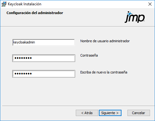

Figura 1.8 Configurar el administrador de Keycloak
Set Up the Keycloak Administrator
5.
Especifique las credenciales del administrador y, a continuación, haga clic en Siguiente.
De forma predeterminada, el nombre de usuario es keycloakadmin y la contraseña es password. Le recomendamos que cambie la contraseña.

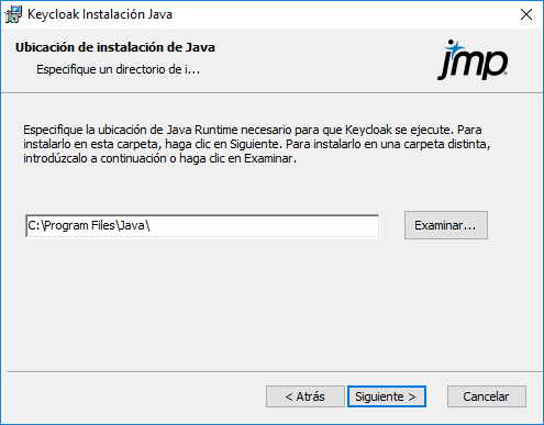

Figura 1.9 Especificar la ubicación de instalación de Java
Specify the Java Install Location
Durante la instalación de Keycloak, también se instala la distribución de Azul Java. Si ya la tiene instalada, no se realizan cambios en su instalación actual.
6.
Especifique el directorio en el que quiere instalar Java y, a continuación, haga clic en Siguiente.

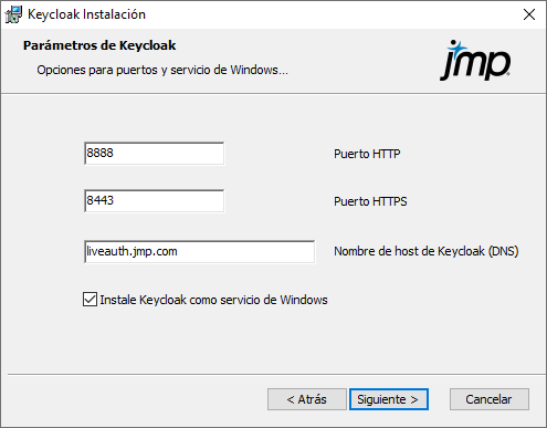

Figura 1.10 Configurar puertos y servicios
Configure Ports and Services
7.
Especifique los datos de Keycloak:
Puerto HTTP: introduzca el puerto de red HTTP. El puerto predeterminado es 8888. Es necesario que este puerto esté abierto para el servidor Keycloak.
Puerto HTTPS: introduzca el puerto de red HTTPS. El puerto predeterminado es 8443. Es necesario que este puerto esté abierto para el servidor Keycloak.
Nombre de host Keycloak (DNS): introduzca el nombre de host del servidor Keycloak.
Instale Keycloak como servicio de Windows: seleccione esta opción para instalar Keycloak como servicio de Windows. Esto significa que Keycloak se inicia automáticamente y que si se reinicia el equipo, se vuelve a iniciar automáticamente, por lo que Keycloak siempre está en ejecución. Si no selecciona esta opción, deberá iniciar Keycloak manualmente la primera vez y cada vez que reinicie el equipo. Esta opción aparece seleccionada de forma predeterminada, y le recomendamos que la deje así.
8.

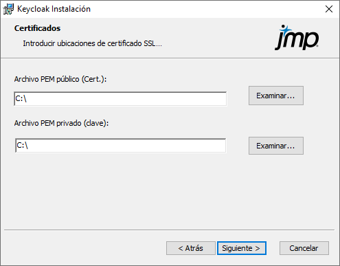

Figura 1.11 Especificar certificados de Keycloak
Specify Keycloak Certificates
Keycloak requiere certificados SSL para garantizar la autenticidad de su organización y permitir conexiones seguras entre Keycloak y los proveedores de identidad.
Precaución: No se llevará a cabo la instalación si no especifica estos certificados.
9.
Especifique las ubicaciones de los certificados SSL de su organización. Debe obtenerlos a través de un proveedor autorizado.
Los certificados SSL son archivos de texto que contienen claves criptográficas que permiten la comunicación segura entre un navegador y el servidor web. Estas claves son específicas de una organización y las facilitan proveedores externos como DigiCert, Symantec y Network Solutions. JMP Live no puede ejecutarse sin estos certificados.
La clave pública debe apuntar a un archivo que contenga el certificado, el certificado intermedio y el certificado raíz, concatenados en este orden.
El archivo de clave privada lo suministra el proveedor externo que proporcionó el certificado de clave pública.
10.

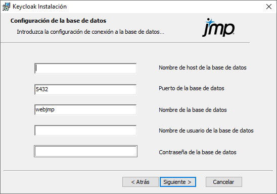

Figura 1.12 Configurar los parámetros de la base de datos
Configure Database Parameters
Keycloak almacena información acerca de los usuarios y clientes en una base de datos.
11.
Especifique la información de la base de datos:
Nota: La siguiente información debe coincidir con los datos introducidos al instalar la base de datos de JMP Live. Consulte Instalación de JMP Live Database.
Nombre de host de la base de datos: especifique el alias o nombre de DNS del equipo que tiene la base de datos de JMP Live.
Puerto de la base de datos: especifique el puerto al que escucha la base de datos.
Nombre de la base de datos: especifique el nombre de la base de datos de JMP Live.
Nombre de usuario de la base de datos: especifique el nombre de usuario del administrador de la base de datos.
Contraseña de la base de datos: especifique la contraseña del administrador de la base de datos.
12.

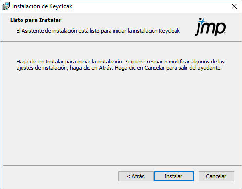

Figura 1.13 Todo listo para instalar Keycloak
Ready to Install Keycloak
13.
Haga clic en Instalar para continuar.

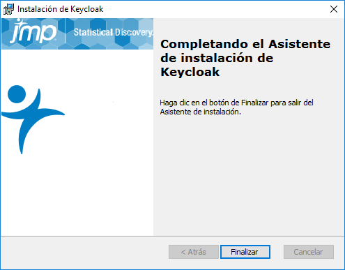

Figura 1.14 Ventana de finalización
Completion Window
14.
Haga clic en Finalizar.
Este proceso puede tardar varios minutos, puesto que tienen lugar procesos independientes para Java y Keycloak. Se ven los indicadores de progreso y el símbolo del sistema.
Si ha seleccionado que Keycloak se ejecute como un servicio de Windows, Keycloak debería ejecutarse cuando finalice la instalación. Si no es así, utilice el siguiente comando para iniciar Keycloak manualmente:
<el directorio keycloak>\bin\kc.bat start --optimized

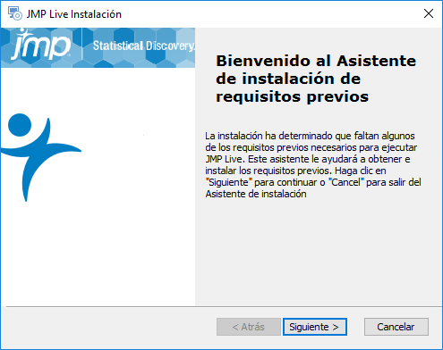

Figura 1.18 Asistente para la instalación de los requisitos previos de JMP Live
JMP Live Prerequisites Setup Wizard

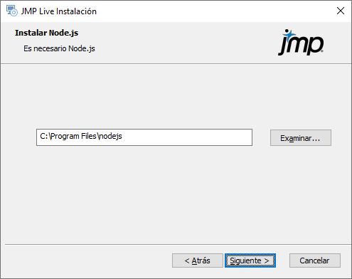

Figura 1.19 Seleccione la ruta de instalación para Node.js.
Select Installation Path for Node.js
5.
Especifique dónde quiere instalar Node.js:
Haga clic en Siguiente para aceptar la ubicación predeterminada (recomendado).
Haga clic en Examinar para cambiar la carpeta de instalación predeterminada.

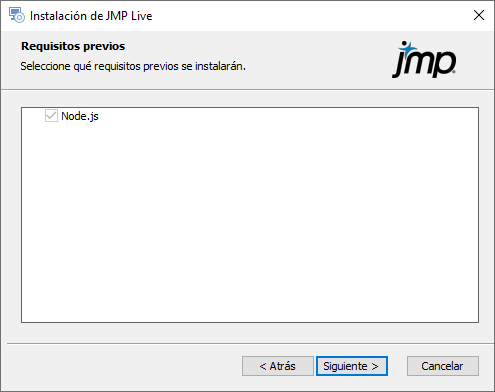

Figura 1.20 Seleccione los requisitos previos que quiera instalar
Select Prerequisites to Install
Node.js aparece seleccionado de forma predeterminada y debe instalarlo.
6.

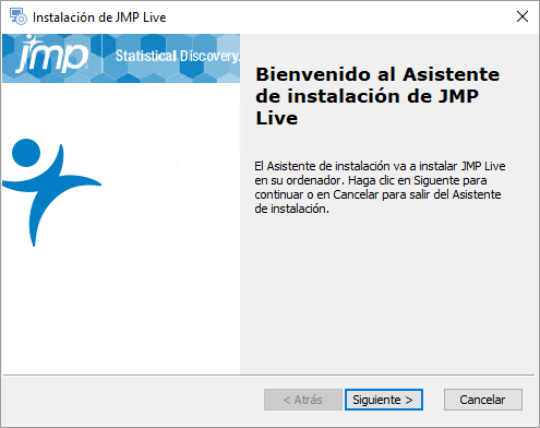

Figura 1.21 Asistente para la instalación de JMP Live
JMP Live Setup Wizard
7.

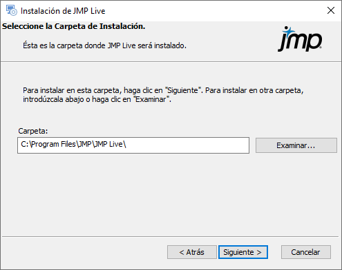

Figura 1.22 Especifique la carpeta de instalación
Specify Installation Folder
8.
Especifique dónde quiere instalar JMP Live:
Si cambia la ubicación predeterminada, tenga en cuenta lo siguiente:
La nueva ubicación contiene los archivos de instalación de JMP Live, pero PostgreSQL siempre se instala en su ubicación predeterminada.
Puesto que JMP Live puede generar información de registro, asegúrese de que haya espacio de disco suficiente en la nueva ubicación. El mínimo recomendado es de 1 gigabyte.

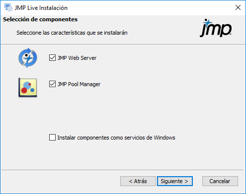

Figura 1.23 Ventana Selección de componentes
Component Selection Window
9.
Seleccione los componentes que quiera instalar en este equipo (debe seleccionar al menos uno):
Si quiere instalar ambos componentes en este equipo, déjelos seleccionados.
Si quiere distribuir los componentes en distintos equipos, seleccione el componente que quiera instalar en este equipo. Deberá ejecutar el instalador en el otro equipo para instalar la otra opción.
Nota: Si está realizando la instalación para la arquitectura de grupo de trabajadores, seleccione el componente JMP Pool Manager y proceda con el paso 16. Para obtener más información, consulte Acerca de la arquitectura y autenticación de JMP Live.
10.
(Opcional) Elija dónde quiere instalar los componentes seleccionados como servicios de Windows.
Si elige esta opción, tenga en cuenta lo siguiente:
JMP Live se ejecuta en un segundo plano tanto si ha iniciado sesión como si no.
Si reinicia el equipo, los servicios de JMP Live vuelven a iniciarse automáticamente.
La información se guarda en archivos de registro (texto) en lugar de en la consola de Windows. Asegúrese de que haya espacio suficiente para los archivos de registro y elimínelos periódicamente para evitar problemas de almacenamiento. Los archivos de registro se encuentran aquí (de forma predeterminada):
C:\Program Files\JMP\JMP Live\JMPLive\build\daemon\webjmpsvc.out.log
C:\Program Files\JMP\JMP Live\JMPPool\build\daemon\jmppoolsvc.out.log

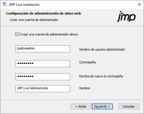

Figura 1.25 Crear una cuenta de administrador
Create an Administrator Account
Nota: Es muy importante que cree una cuenta de administrador. Sin embargo, si está actualizando JMP Live desde una versión anterior y ya tiene una cuenta de administrador en la base de datos, puede omitir este paso deseleccionando la casilla Crear una cuenta de administrador ahora.
12.
Introduzca el nombre de usuario administrador con el que iniciará sesión en JMP Live. Especifique una contraseña (la predeterminada es password) y un nombre de visualización que aparecerá cuando publique contenido en JMP Live. Tenga en cuenta lo siguiente:
El nombre de usuario administrador no debe contener espacios ni mayúsculas.
Cuando haya creado una cuenta de administrador, puede iniciar sesión con esta cuenta y nombrar administradores a otros usuarios.
Puede crear una cuenta de administrador en cualquier momento utilizando una interfaz de la línea de comandos. Consulte Mantenimiento de JMP Live Database.

Figura 1.27 Configurar Keycloak
Set Up Keycloak
Nota: En lugar de usar Keycloak, es posible agregar una conexión directa a Active Directory de Microsoft. Consulte Uso de Active Directory o LDAP. Tenga en cuenta que este método no será compatible con las versiones futuras de JMP Live.
15.
Especifique los siguientes ajustes de Keycloak:
Usar gestión de identidad de Keycloak: habilita el sistema de autenticación de Keycloak. Si deselecciona esta opción, se utiliza la autenticación local. En este caso, los usuarios tienen que crearse cuentas en JMP Live. Estos usuarios no se autenticarán mediante proveedores de identidad distintos. Para obtener más información acerca de cómo conectar Keycloak con su proveedor de identidad, consulte la documentación de Keycloak.
Alias de Keycloak (nombre DNS): especifique el nombre del equipo servidor en el que se está ejecutando el servicio de autenticación de Keycloak.
Puerto HTTPS de Keycloak: especifique el número de puerto por el que Keycloak espera recibir las solicitudes. El puerto predeterminado es 8443.
Nombre del administrador: especifique el nombre del administrador para el dominio de JMP Live en Keycloak. El dominio separa las credenciales de JMP Live de las de cualquier otra aplicación de software que pueda estar utilizando la autenticación de Keycloak.
Contraseña del administrador: especifique la contraseña del administrador para el dominio de JMP Live en Keycloak.
Alias de JMP Live (nombre DNS): especifique el nombre del equipo en el que se ejecutará el sitio principal de JMP Live.

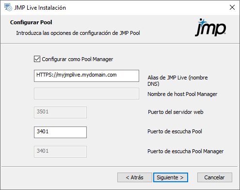

Figura 1.28 Configurar Pool Manager
Configure the Pool Manager
16.
Si quiere ejecutar Pool Manager en este equipo, seleccione la casilla Configurar como Pool Manager:
Si está utilizando un equipo para todos los componentes, o un equipo para las sesiones de Pool Manager y JMP, seleccione esta opción.
Si está utilizando este equipo solo para un grupo de trabajadores, no seleccione esta opción.
17.
Especifique las opciones de Pool Manager:
Alias de JMP Live (nombre DNS): introduzca el nombre DNS, que por lo general tiene este formato: nombre del equipo.nombre del dominio.com/org. Tenga en cuenta lo siguiente:
A menos que quiera instalar todos los componentes utilizando la opción localhost, tiene que especificar el nombre del host de web.
Incluso si tiene todos los componentes en un equipo, es probable que quiera utilizar los certificados SSL de su organización para una conexión segura. En tal caso, especifique el nombre del equipo como nombre del host de web, puesto que los certificados están normalmente vinculados al equipo.
Nombre de host Pool Manager: (deshabilitada si ha seleccionado Configurar como Pool Manager). Si está configurando un grupo de trabajadores en un equipo distinto, introduzca el nombre DNS del equipo que esté gestionando las funciones de Pool Manager.
Puerto del servidor web: (deshabilitada si está instalando todos los componentes en el mismo equipo, puesto que el número de puerto ya lo ha especificado en el componente web de JMP). Si solo quiere instalar el componente JMP Pool, introduzca el puerto que ha utilizado al instalar el componente web de JMP en otro equipo.
Puerto de escucha Pool: introduzca el puerto al que escucha este grupo para la comunicación procedente de los componentes web de JMP y JMP Pool Manager.
Puerto de escucha Pool Manager: (habilitado solo si está configurando un grupo de trabajadores). Introduzca el puerto que ha especificado como puerto de escucha del grupo para la configuración de JMP Pool Manager. El grupo de trabajadores necesita saber qué puerto es para decirle a JMP Pool Manager que está disponible.

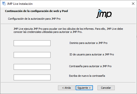

Especifique estas credenciales para la cuenta del servicio JMP Pool:
Dominio para autorizar JMP Pro: introduzca el dominio de red del usuario que autoriza JMP Pro en este equipo. Si está utilizando una cuenta administrativa local (como con los servicios en la nube), especifique el nombre del host.
Consejo: Para buscar el nombre del host, pulse Windows + r. Escriba cmd y haga clic en Aceptar. Escriba el hostname y pulse Intro.
ID de usuario para autorizar JMP Pro: introduzca el nombre de usuario que autoriza JMP Pro en este equipo.
Contraseña para autorizar JMP Pro: introduzca la contraseña que autoriza JMP Pro en este equipo para el nombre de usuario especificado.
Consejo: Tome nota de su nombre de usuario y contraseña. Los necesitará para iniciar sesión y autorizar JMP Live para el grupo. Consulte Autorizar JMP Pro.
Vuelva a escribir la contraseña: introduzca de nuevo la contraseña para verificarla.

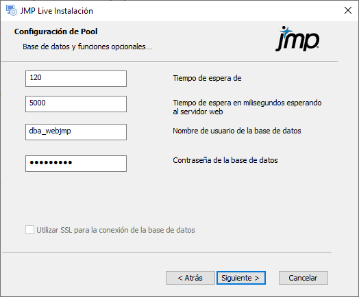

Especifique estos datos de JMP:
Tiempo de espera de inactividad en segundos: introduzca el periodo de tiempo que espera una instancia de JMP por el trabajo adicional antes de finalizar la conexión con el componente web de JMP y esperar una nueva solicitud.
Tiempo de espera en milisegundos esperando al servidor web: introduzca el periodo de tiempo que espera una instancia para continuar la comunicación durante una transacción existente antes de abandonar y descartar la solicitud de trabajo existente.
Certificado raíz SSL: (aparece si está instalando solo el componente JMP Pool Manager). Especifique la ubicación del archivo de autoría de certificado de su organización.

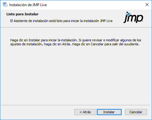

21.
Haga clic en Instalar para iniciar la instalación de JMP Live y Finalizar una vez completada la instalación.
JMP Live debería conectarse automáticamente a Keycloak, y usted debería poder iniciar sesión en JMP Live utilizando el alias de JMP Live que proporcionó en paso 15. Si tiene problemas al iniciar sesión en JMP Live, puede que tenga que realizar la conexión manualmente. Consulte Conexión manual a Keycloak e inicio de JMP Live.

(Opcional, booleano) Determina si las preferencias almacenadas con el paquete se aplican en el servidor. Especifique 0 si quiere que sea falso y 1 si quiere que sea verdadero. El valor predeterminado es verdadero (1).

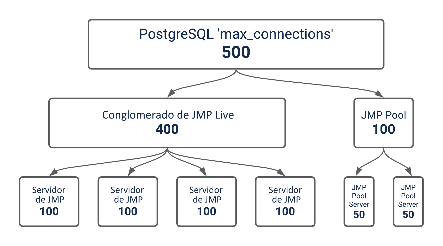

DB_MAX_CONN_JMP_POOL
El número máximo de conexiones concurrentes a la base de datos que esta instancia de JMP Pool intenta mantener. El valor predeterminado es 10. Al determinar un valor para este ajuste, recuerde:
La propia base de datos tiene un presupuesto de max_connections (conexiones máximas), definido en postgresql.conf, que no debería superar.
Puede haber más de una instancia de JMP Pool.
El presupuesto de max_connections debe ser compartido entre JMP Live y JMP Pool (se recomienda una partición de 80 % y 20 %).
DB_PASSWORD
(Obligatorio) Contraseña para iniciar sesión en la base de datos PostgreSQL.
DB_SSL_CA_FILE
(Opcional) Ruta relativa al archivo de la autoridad de certificación para ejecutarlo en modo SSL seguro.
DB_SSL_CERT_FILE
(Opcional) Ruta relativa al archivo de clave pública del certificado del cliente cuando se utiliza la autenticación SSL bidireccional.
DB_SSL_INSECURE
(Opcional) Determina si PostgreSQL valida que el certificado del cliente está firmado por una autoridad de confianza. El valor predeterminado es 0, lo que significa que se lleva a cabo la validación. Si no quiere que se realice la validación, establezca este valor en 1.
DB_SSL_KEY_FILE
(Opcional) Ruta relativa al archivo de clave privada del certificado del cliente cuando se utiliza la autenticación SSL bidireccional.
DB_SSL_ON
(Opcional) Especifica si la conexión de JMP Live a PostgreSQL tiene que utilizar SSL. El valor predeterminado es 0, lo que significa que no es necesario que la conexión de JMP Live utilice SSL. Para exigir el uso de SSL, establezca este valor en 1.
DB_USERNAME
(Obligatorio) Nombre de usuario para iniciar sesión en la base de datos PostgreSQL.
DEBUG
(Opcional) Lista de valores de caracteres separados por coma que determinan qué instrucciones de depuración del código están activas y cuáles no. No hay ningún valor predeterminado.
HOST
(Opcional) Nombre de host de este JMP Pool. El nombre de host predeterminado es os.hostname().
INITIAL_JMP_PROCESSES
(Opcional) Número de sesiones de JMP que se iniciarán para ayudar a recalcular los informes cuando se exploran en el sitio web. El valor predeterminado es cuatro sesiones.
IS_MANAGER
(Opcional, booleano) Especifica si este grupo es el administrador del grupo. Si lo es, establézcalo en 1.
JMP_BASE_PORT
(Obligatorio) Inicio de un rango de puertos a los que escuchan las sesiones de JMP.
JMP_INSTALLDIR
(Opcional) Indica a JMP Live dónde está instalada la aplicación de escritorio de JMP.
JMP_LOGSTART
(Opcional) Crea un registro de inicio de JMP, con información como de dónde obtiene JMP la licencia y preferencias.
JMP_PATH
(Obligatorio) Ruta de acceso al ejecutable de JMP.
JMP_SERVER_IDLE_TIMEOUT
(Opcional) Cantidad de tiempo (en segundos) que un servidor JMP asignado puede permanecer inactivo antes de que se recicle. El valor predeterminado es 120 segundos.
JMPLIVE_BASEURL
(Se utiliza únicamente si este es el administrador del grupo). URL que utilizan componentes como JMP Pool y Keycloak para comunicarse con el sitio web de JMP Live.
LOAD_JMP_ADDINS
Determina si se cargan los complementos de JMP cuando se inicia JMP. El valor predeterminado es 1, lo que significa que se cargan los complementos. Para evitar que se carguen los complementos, establezca este valor en 0.
LOG_LEVEL
(Opcional) Establece el nivel mínimo de mensajes del registrador de Bunyan que están activos en esta instancia de JMP Server. Son los mensajes que van a Loggly. Algunos de los posibles valores son trace, debug, info, warn, error o fatal. Las líneas del registrador en el código se muestran de la siguiente forma: "logger.debug(...);". El valor predeterminado es info.
LOG_PRETTY
(Opcional, booleano) Determina si el registro de Bunyan en la transmisión de la consola se muestra como JSON sin procesar (0) o con formato mejorado (1). Esto solo afecta a la transmisión de la consola; la trasmisión de Loggly siempre es un JSON sin procesar. El valor predeterminado es 0 (JSON sin procesar).
MAX_JMP_PROCESSES
(Opcional) Número máximo de procesos de JMP que se iniciarán bajo demanda (un JMP Pool elástico). El valor predeterminado es el especificado en INITIAL_JMP_PROCESSES.
NODE_ENV
(Obligatorio) Establézcalo en producción. Es el modo correcto para JMP Server.
POOL_MANAGER_HOST
(Se utiliza únicamente si no es el administrador del grupo, de forma que pueda buscar el administrador del grupo). Nombre de DNS del equipo en el que se ejecuta el proceso del administrador del grupo. El valor predeterminado es localhost.
POOL_MANAGER_PORT
(Se utiliza únicamente si este no es el administrador del grupo). El puerto que utiliza el administrador del grupo para comunicarse con las instancias del grupo de trabajadores. El puerto predeterminado es PORT.
PORT
(Obligatorio) El puerto al que escucha JMP Pool.
SSL_CA_FILE
(Opcional) Ruta de acceso relativa al archivo de autoría de certificado.
WEBJMP_RETRY_WAIT
(Se utiliza únicamente si este es el administrador del grupo). Número de milisegundos que espera JMP para intentar volver a conectarse al componente web de JMP. El valor predeterminado es 5000 milisegundos.

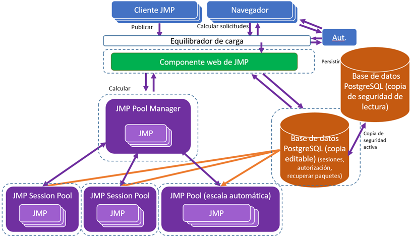

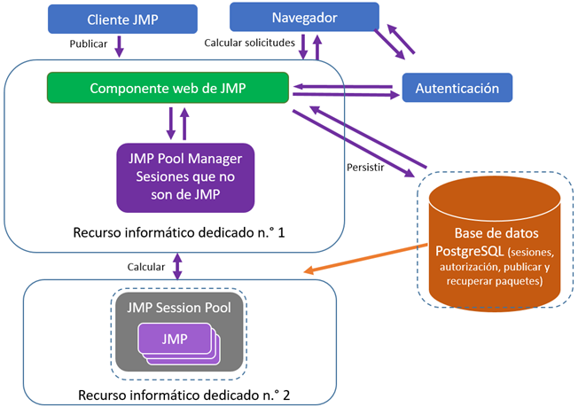

JMP Live está compuesto por varios módulos que se comunican entre ellos. Esta arquitectura permite la distribución de la carga de trabajo en distintos recursos informáticos para gestionar cargas de solicitudes de mayor volumen.
Figura 1.33 Arquitectura de JMP Live
JMP Live Architecture
Puede ejecutar JMP Live en un único recurso informático, pero esta configuración no es la recomendada. La configuración recomendada es mantener la base de datos independiente de los demás componentes de JMP Live, y proporcionar a la base de datos una instancia informática dedicada de la que se realice frecuentemente una copia de seguridad para garantizar la seguridad del contenido de JMP Live. La base de datos puede estar en un servicio hospedado, y el resto de los componentes se puede hospedar en los recursos del entorno local. En este escenario, no utilizaría el instalador de JMP Live Database, pero necesitaría configurar una instancia de PostgreSQL 14.5 compatible en el servicio hospedado. Siga las instrucciones en Instalar JMP Live usando una base de datos existente.

Conglomerado de JMP Live
Después de la instalación, si ha iniciado JMP Live utilizando el comando npm start, solo se inicia una instancia del código del servidor de JMP Live. Sin embargo, si ha iniciado JMP Live con el comando npm run cluster se iniciarán varias instancias del código del servidor de JMP Live. Al utilizar el modo de conglomerado, si una instancia está ocupada, se puede seguir dando respuesta a un cliente desde otra instancia. Lo habitual es usar el modo de conglomerado. El número de instancias del servidor de JMP Live en un conglomerado equivale aproximadamente al número de núcleos presentes en el servidor.
Presupuesto de muestra
A continuación le mostramos un ejemplo sencillo de un presupuesto total con 500 conexiones, 4 servidores de JMP Live en el conglomerado de JMP Live y 2 JMP Pools. En este ejemplo, DB_MAX_CONN_JMP_LIVE está establecido en 100, y DB_MAX_CONN_JMP_POOL en 50.
Figura 1.38 Ejemplo de presupuesto de muestra
