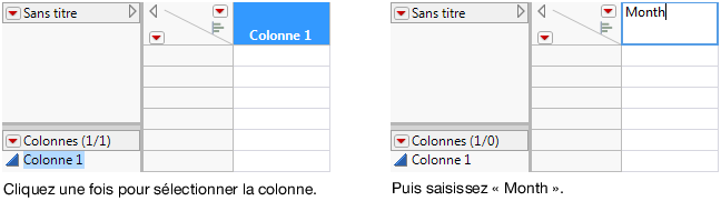

2. Sélectionnez l'en-tête de la colonne et remplacez-le par Month.
Remarque : Pour renommer une colonne, vous pouvez également double-cliquer sur son en-tête ou sélectionner la colonne et appuyer sur Entrée.
Figure 3.3 Saisir le nom d'une colonne

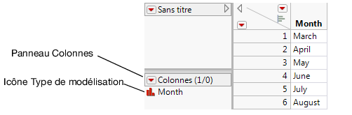

6. Renseignez la colonne Month en cliquant sur chaque cellule.
Figure 3.4 Colonne Month remplie
Dans le panneau Colonnes, observez l’icône Type de modélisation située à gauche du nom de colonne. Elle a changé et reflète le fait que Month contient désormais des données nominales (et non plus continues). Comparez le type de modélisation de la colonne 1 affiché dans la Figure 3.3 et celui de la colonne Month affiché dans la Figure 3.4. Cette différence importante est traitée dans le paragraphe Afficher ou modifier les informations sur la colonne dans une table de données.

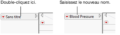

Modifier le nom de la table de données
1. Double-cliquez sur le nom de la table de données (Sans titre) dans le panneau Table.
2. Saisissez le nouveau nom (Blood Pressure).
Figure 3.5 Modifier le nom de la table de données
