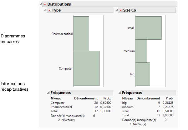

Pour répondre à ces questions, représentez les données Type et Size Co dans des diagrammes en barres.
Créer le diagramme en barres
1. Choisissez Aide > Bibliothèque d'échantillons de données et ouvrez le fichier Companies.jmp.
2. Choisissez Analyse > Distribution.
3. Sélectionnez Type et Size Co, puis cliquez sur Y, Colonnes.
4. Cliquez sur OK.
Figure 4.7 Diagrammes en barres de Type et Size Co
Interpréter les diagrammes en barres
Les diagrammes en barres apportent les réponses suivantes :
• Les sociétés informatiques sont plus nombreuses que les laboratoires pharmaceutiques.
La barre qui représente les sociétés informatiques est plus longue que celle qui représente les laboratoires pharmaceutiques.
• Les sociétés sont pour la plupart de petite taille.
La barre qui représente les petites sociétés est plus longue que celle des sociétés de moyenne et grande tailles.
La sortie récapitulative complémentaire donne les fréquences détaillées. Ce rapport est décrit dans le paragraphe Distributions de variables catégorielles.

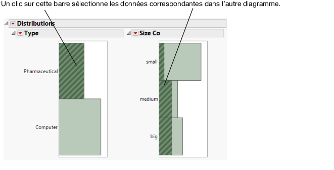

Comme avec les histogrammes, cliquez sur une barre pour mettre les lignes correspondantes en évidence dans la table de données. Lorsque plusieurs graphiques sont créés, la sélection d'une barre dans l'un d'eux met la ou les barres correspondantes en surbrillance dans les autres.
Supposons que vous souhaitiez voir la distribution de la taille des laboratoires pharmaceutiques. Cliquez sur la barre Pharmaceutical du diagramme Type pour que les laboratoires pharmaceutiques soient mis en surbrillance dans le diagramme Size Co. La Figure 4.8 montre que, bien que la plupart des sociétés de cette table soient de petite taille, la plupart des laboratoires pharmaceutiques sont de moyenne ou grande taille.
Les lignes correspondantes sont également sélectionnées dans la table de données.
Figure 4.8 Cliquer sur les barres
