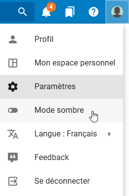

Conseil : Pour accéder rapidement à votre espace personnel, cliquez sur votre icône utilisateur > Mon espace personnel. Si vous n'avez pas d'espace personnel, vous pourriez être en mesure d'en créer un à partir de vos paramètres de compte si cette option est activée par les administrateurs JMP Live.

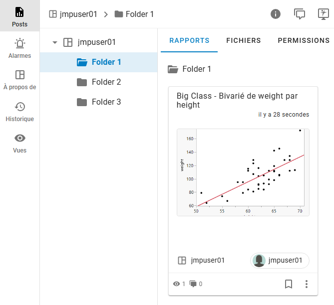

Dans un espace, cliquez sur Posts Image shown here, puis :
Cliquez sur un dossier pour l'ouvrir.
Cliquez sur l'onglet Rapports pour voir tous les posts dans le dossier ou l'espace. Cliquez sur post pour l'ouvrir.
Cliquez sur l'onglet Fichiers pour voir tous les posts et les sous-dossiers éventuels dans le dossier ou l'espace. Cliquez sur un post ou un dossier pour l'ouvrir.

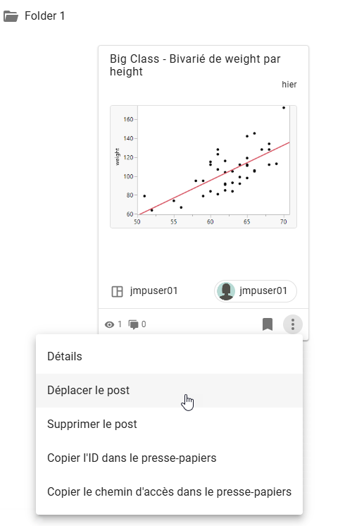

Déplacer un dossier
Vous pouvez déplacer n'importe quel dossier pour lequel vous avez la permission Contribuer. Vous pouvez déplacer des dossiers dans les espaces, mais pas entre des espaces différents.
Dans un espace, cliquez sur Posts Image shown here.
Cliquez sur un dossier.
Cliquez sur Image shown here puis sélectionnez Déplacer le dossier.
Choisissez l'espace vers lequel vous souhaitez déplacer le dossier.
Conseil : Vous pouvez choisir un dossier dans l'espace de destination pour y imbriquer le dossier ou créer un nouveau dossier en cliquant sur l'icône Créer un dossier Image shown here.
5.
Cliquez sur Déplacer.

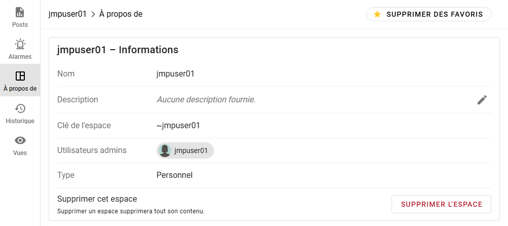

Afficher les détails à propos d'un espace
Pour les espaces auxquels vous avez accès, vous voyez des détails, tels qu'une description de l'espace, la clé d'espace (pour le scriptage), les administrateurs d'espace et les attributs.
Dans un espace, cliquez sur À propos Image shown here.
Figure 1.2 Détails à propos d'un espace
Details About a Space
Remarque : Seuls les administrateurs d'espace peuvent modifier les détails ou supprimer des espaces.

Ajouter un espace aux favoris
Pour trouver rapidement des espaces auxquels vous avez accès, vous pouvez les ajouter aux favoris :
Depuis la page d'accueil ou le répertoire des espaces, survolez un espace avec la souris, puis cliquez sur Image shown here.
Dans un espace, cliquez sur À propos de, puis sur Favoris.
Conseil : Vous pouvez retirer un espace des favoris de la même manière.
Une fois qu'un espace est ajouté aux favoris, il apparaît en haut de la liste dans les zones suivantes :
Sous Espaces à gauche sur la page d'accueil.

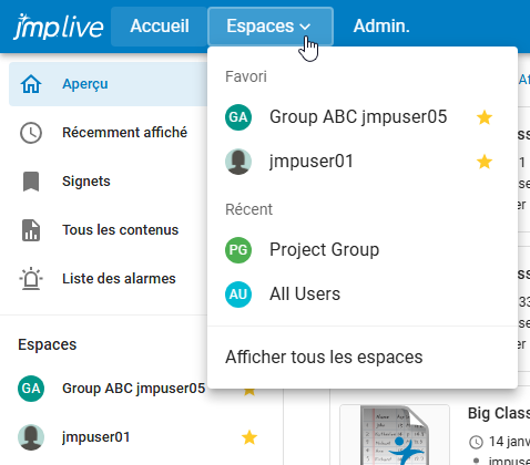

Sous le menu Espaces dans la barre de titre.
Figure 1.4 Favoris de la Page d'accueil et du menu Espaces
Favorites in the Home Page and Spaces menu

Pour ouvrir un post de rapport ou de données à partir d'un espace :
Cliquez sur Posts Image shown here dans la Panneau de gauche.
Cliquez sur le post dans l'onglet Rapports. Pour ouvrir un post de données, cliquez sur l'onglet Fichiers et cliquez sur le post de données.
Figure 1.5 Post dans un espace et un dossier
Post in a Space and Folder

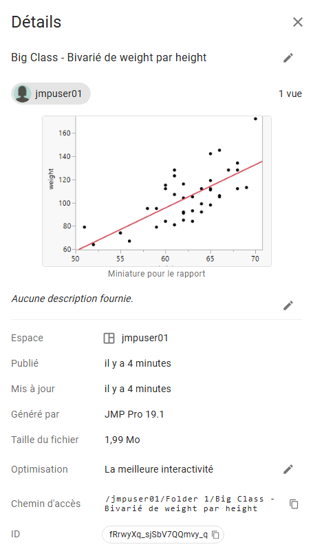

Mettre à jour les détails d'un post
Vous pouvez mettre à jour le titre, l'image miniature, la description ou les paramètres des posts JMP Live. La mise à jour des détails d'un post nécessite la permission Contribuer.
À partir d'un post, cliquez sur Image shown here. À partir d'un résumé de post, cliquez sur Image shown here > Détails.
En regard de la section que vous souhaitez mettre à jour, Cliquez sur Image shown here.
Conseil : Dans la description du post, vous pouvez utiliser ces balises HTML : <a modifier l'image miniature, survolez la miniature et cliquez sur Modifier la miniature.
Figure 1.6 Mettre à jour les détails d'un post
Update a Post’s Details

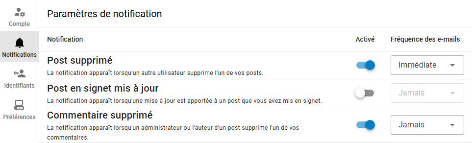

Par défaut, vous recevez une notification dans les situations suivantes :
Si quelqu'un ajoute ou répond à un commentaire dans un post dont vous êtes propriétaire
Si un utilisateur vous mentionne avec @ dans un commentaire
Si quelqu'un répond à un de vos commentaires
Si quelqu'un supprime un de vos commentaires

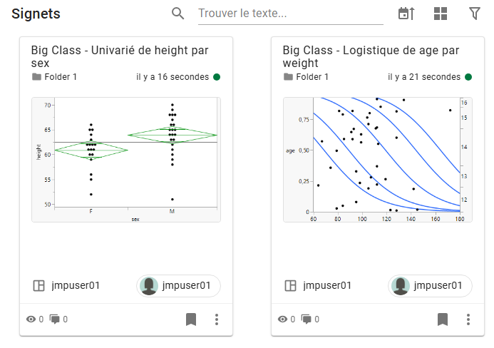

Mettre un post ou un dossier en signet
Dans un post ou un dossier, cliquez sur Image shown here pour ajouter le post ou le dossier aux signets.
Pour voir tous vos posts et dossiers marqués d'un signet, cliquez sur l'icône Signets Image shown here en haut à droite.
Pour supprimer un signet, cliquez sur Image shown here pour supprimer le signet d'un post ou d'un dossier.
Figure 1.8 Exemple de page Signets
Example of the Bookmarks Page

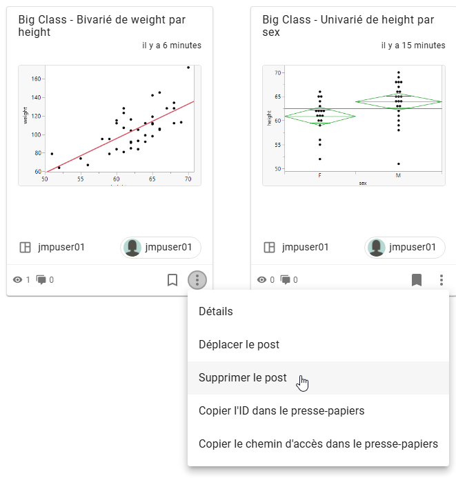

Supprimer un post
Vous pouvez supprimer des posts ou des dossiers pour lesquels vous avez la permission Contribuer.
Remarque : Vous ne pouvez pas supprimer un post de données si un post JMP Live utilise les données.

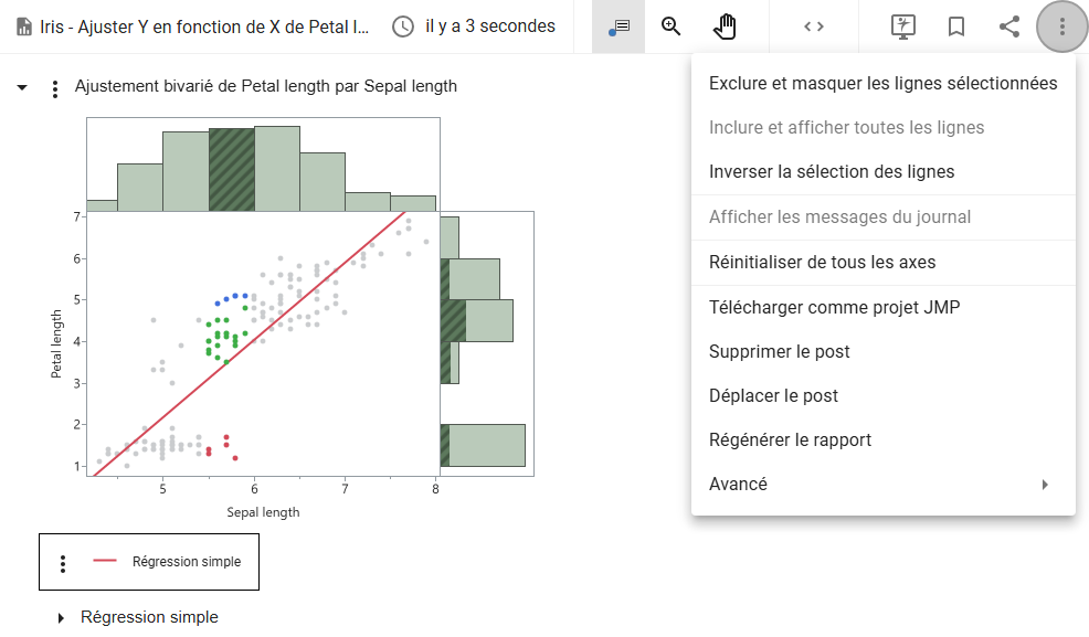

Pour supprimer un post ou un dossier JMP Live d'un post, d'un espace, ou d'un résumé de post, cliquez sur Image shown here > Supprimer le post.
Figure 1.9 Supprimer un post
Delete a Post

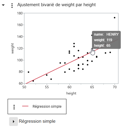

Voir les valeurs de données dans les graphiques
Dans un post de rapport JMP Live, vous pouvez voir les informations des points de données dans les graphiques ou les calculs du rapport.
Cliquez ou appuyez sur Identifier les objets Image shown here.
Survolez ou appuyez sur un point de données ou un calcul.
Figure 1.11 Voir les valeurs d'un point de données
See a Data Point’s Values

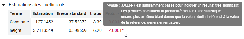

Figure 1.12 Voir l'explication d'un calcul de p-value
See an Explanation of a P-Value Calculation

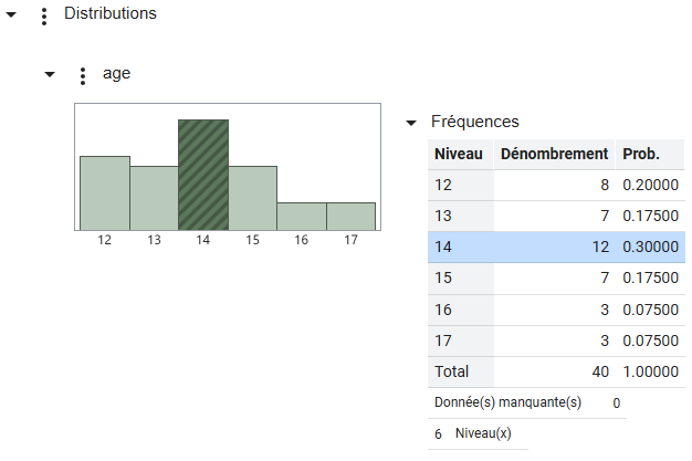

Sélectionner les données dans les graphiques
Dans un graphique JMP Live, vous pouvez sélectionner les données ou zoomer sur les données.
La façon dont vous sélectionnez des données dans un graphique JMP (points, barres, etc.) varie selon que vous utilisez un ordinateur ou un appareil mobile. Le mode par défaut permet de sélectionner un seul point de données.
Tâche
Sur un ordinateur
Sur un appareil mobile
Sélectionner ou désélectionner un seul point de données
Cliquez sur un point de données.
Appuyez sur Image shown here puis appuyez sur un point de données.
Sélectionner ou désélectionner plusieurs points de données
Appuyez sur Ctrl + Maj et cliquez sur plusieurs points de données.
Appuyez sur Image shown here puis appuyez sur plusieurs points de données.
Identifier un seul point de données
Survolez un point de données unique.
Sélectionner des points de données à l'aide du pinceau
Cliquez et faites glisser un rectangle sur les points de données. Cliquez au centre du rectangle et faites le glisser pour le déplacer, ou faites glisser les coins pour le redimensionner.
Appuyez sur Image shown here puis dessinez un rectangle sur les points de données. Faites glisser le centre du rectangle pour le déplacer, ou faites glisser les coins pour le redimensionner.
Zoom
Cliquez sur Image shown here puis cliquez sur un point ou faites glisser un rectangle. Le centre du rectangle est maintenant le centre de la zone de zoom.
Pour effectuer un zoom arrière, faites un double clic sur le graphique ou appuyez sur la touche Maj et cliquez sur le graphique.
Vous pouvez également utiliser la roulette de défilement de votre souris pour effectuer un zoom avant ou arrière. Si vous n'êtes pas en mode Zoom, appuyez sur la touche Alt avant de zoomer avec la roulette de défilement.
Tip: Pour effectuer un zoom sur l'ensemble de la fenêtre, appuyez sur Ctrl et + ou Ctrl et -.

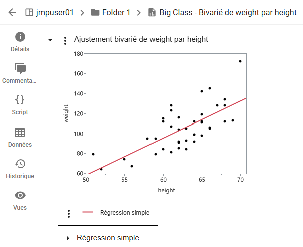

Voir les données liées dans les graphiques
Si votre post JMP Live contient plusieurs graphiques JMP, lorsque vous sélectionnez les données dans un graphique, elles sont surlignées dans tous les graphiques.
Figure 1.13 Sélectionner des données dans les graphiques liés
Select Data in Linked Graphs
Une barre d'histogramme est sélectionnée dans le graphique du haut. Les lignes correspondantes sont mises en évidence dans le nuage de points et dans l'histogramme marginal.
Lorsque vous sélectionnez des données dans un graphique, une légende, ou un rapport, les données correspondantes sont surlignées.
Figure 1.14 Sélectionner des données dans un graphique pour les surligner dans un rapport
Select Data in a Graph to Highlight it in a Report
Une barre d'histogramme est sélectionnée et les données correspondantes sont surlignées dans le rapport Fréquences. Vous pouvez également sélectionner une ligne dans le rapport pour surligner les données correspondantes dans l'histogramme.
Exclure et masquer des données dans les graphiques
Après avoir sélectionné des données dans un graphique JMP, vous pouvez les exclure des calculs pour rapports et les masquer dans les graphiques. Les rapports et graphiques se mettent à jour automatiquement.
Figure 1.15 Options du menu Rapport
Report Menu Options
Pour exclure et masquer des données, cliquez avec le bouton droit de la souris sur le graphique ou utilisez les options du menu Plus Image shown here en haut à droite :
Remarque : Si le post contient un filtre de données locales, la plupart de ces options n'apparaissent pas car vous utilisez le filtre de données locales à la place.

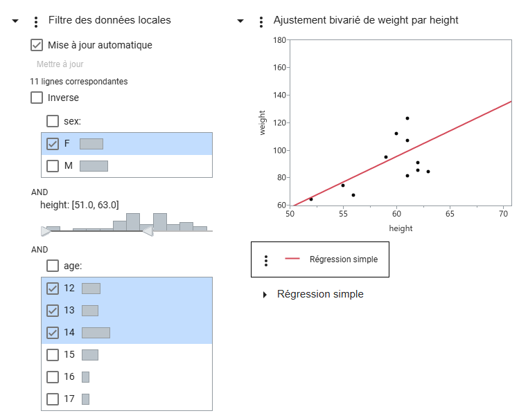

Filtrer des données dans les graphiques
Si le rapport JMP d'origine incluait un filtre des données locales, vous pouvez utiliser le filtre pour vous focaliser sur des données spécifiques et observer l'impact sur les graphiques JMP Live.
Figure 1.16 Filtrer des données dans les graphiques
Filter Data in Graphs
Conseil : Les sélections que vous effectuez dans le filtre des données locales sont capturées dans l'URL. Vous pouvez copier et coller l'URL pour partager vos sélections avec d'autres utilisateurs.
Dans l'exemple Filtrer des données dans les graphiques, les filtres appliqués montrent uniquement les jeunes filles âgées de 12 à 14 ans et mesurant entre 130 cm (51 pouces) et 160 cm (63 pouces).
Conseil : Si plusieurs catégories sont sélectionnées et que vous souhaitez sélectionner une seule catégorie, cliquez sur celle-ci (pas la case à cocher).

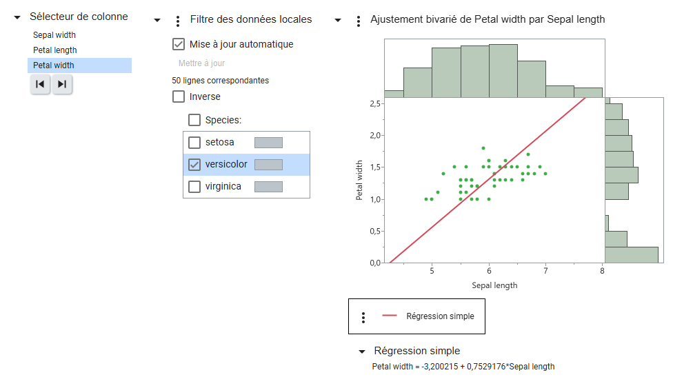

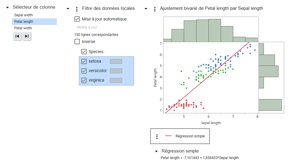

Changer les colonnes de données dans les graphiques
Si le rapport JMP d'origine comprenait un sélecteur de colonne, vous pouvez analyser rapidement différentes variables sans recréer l'analyse. Lorsque vous choisissez une variable différente dans JMP Live, les analyses sont automatiquement recalculées avec la nouvelle variable.
Dans l'exemple suivant qui utilise les données d'iris de Fisher, le post JMP comprend un sélecteur de colonne et un filtre des données locales.
Figure 1.17 Sélections initiales
Initial Selections
Initialement, Petal length (la colonne d'origine) est sélectionnée dans le sélecteur de colonne. Toutes les espèces s'affichent dans le filtre des données locales. Ces sélections se répercutent dans les graphiques et les calculs.
Figure 1.18 Sélections mises à jour
Updated Selections
Dans cet exemple, Petal width est sélectionné dans le sélecteur de colonnes, et seule l'espèce versicolor est sélectionnée dans le filtre de données locales. Le graphique et les calculs sont mis à jour pour répercuter ces sélections.
Conseil : Les sélections que vous effectuez dans le filtre des données locales et le sélecteur de colonne sont capturées dans l'URL. Vous pouvez copier et coller l'URL pour partager vos sélections avec d'autres utilisateurs.

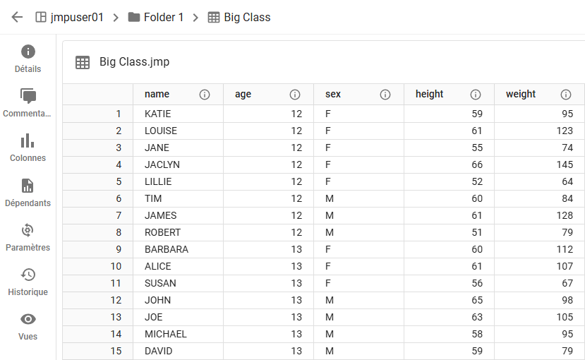

Ouvrir une table de données
Dans un espace ou un dossier, cliquez sur l'onglet Fichiers.
Cliquez sur un post de données Image shown here.
Figure 1.20 Exemple de table de données
Example Data Table
Selon vos permissions, en plus d'afficher les détails, d'ajouter des commentaires, de voir l'historique et de consulter qui a vu les données, vous pouvez :

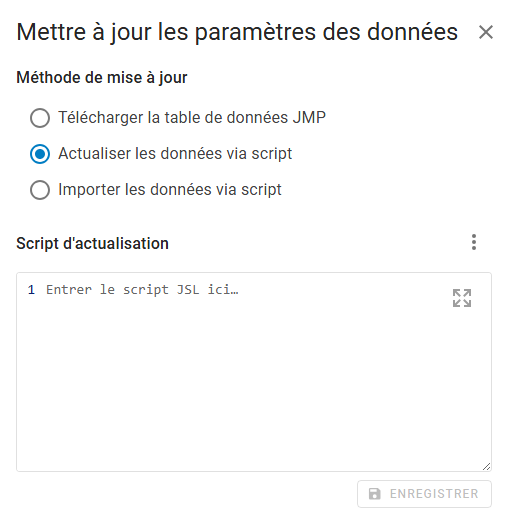

Créer le script d'actualisation
Cliquez sur Paramètres Image shown here.
Pour la méthode de mise à jour, sélectionnez Rafraîchir les données via script.
Figure 1.21 Rafraîchir les données à l'aide d'un script
5.
Créez le script d'actualisation. Voir Exemples de scripts d'actualisation.
6.
Collez votre script d'actualisation sous Script d'actualisation.
7.
Cliquez sur Enregistrer.

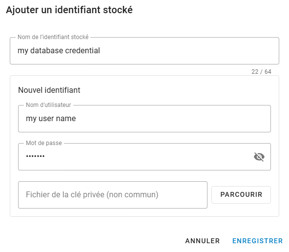

Ajouter ou mettre à jour des informations d'identification
En haut à droite, cliquez sur votre icône utilisateur > Paramètres.
Dans le panneau de gauche, cliquez sur Identifiants Image shown here.
Pour mettre à jour les identifiants :
Cliquez sur Image shown here pour modifier les identifiants. Mettez à jour le nom de l'information d'identification. Cliquez sur Mettre à jour les informations d'identification pour modifier le nom d'utilisateur et le mot de passe.
Cliquez sur Supprimer Image shown here pour supprimer un identifiant.
Cliquez sur Image shown here pour ajouter un nouvel identifiant.
Figure 1.22 Ajouter vos informations d'identification enregistrées
5.
Donnez un nom aux informations d'identification.
Conseil : Utilisez un nom qui vous aide à identifier les informations d'identification, comme le nom de la base de données.
6.
Entrez un nom d'utilisateur et un mot de passe pour l'identifiant.
7.
(Facultatif) Téléchargez un fichier de clé privée.
En fonction de votre fournisseur de source de données, certains processus d'authentification requièrent l'utilisation d'un fichier de clé privée.
8.

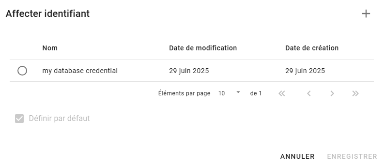

Affecter des informations d'identification
Si des commandes JSL dans votre script d'actualisation requièrent des informations d'identification pour accéder à un serveur externe ou à une base de données, vous pouvez ajouter et affecter ces informations en toute sécurité. Dans le script d'actualisation, vos informations d'identification sont représentées par des espaces réservés génériques (%_PWD_% et %_UID_%) et ne sont pas visibles. Lorsque le script d'actualisation s'exécute, il remplace les marques de réservation génériques par les identifiants réels.
Assurez-vous d'avoir créé un script d'actualisation. Voir Créer un script d'actualisation.
Cliquez sur Assigner sous Identifiants.
Figure 1.23 Affecter des informations d'identification existantes
5.
Cliquez sur Image shown here pour créer un nouvel identifiant. Voir Ajouter ou mettre à jour des informations d'identification. Ou Sélectionnez les identifiants que vous souhaitez utiliser.
6.
(Facultatif) Cliquez sur Définir par défaut pour rendre les informations d'identification disponibles dans le script d'actualisation.
7.

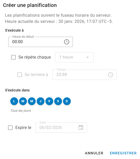

Planifier une actualisation
Planifier une actualisation requiert la permission Admin des données. Vous pouvez programmer l'actualisation des données toutes les 10 secondes ou aussi rarement qu'une fois par semaine. Vous pouvez également avoir plusieurs planifications pour un post de données. Par exemple, vous pouvez disposer d'une planification pour actualiser les données tous les mardis à 21 heures et d'une autre pour actualiser les données toutes les heures tous les vendredis de 8 heures à 17 heures
Remarque : Les planifications se basent sur le fuseau horaire de votre serveur JMP Live.
Cliquez sur Paramètres.
5.
Assurez-vous de créer et de stocker les identifiants dans JMP Live si vos données proviennent d'une tierce partie et utilisent des identifiants. Voir Affecter des informations d'identification.
6.
Cliquez sur Créer en regard de Planifications d'actualisation.
Figure 1.24 Créer une planification d'actualisation
7.
Sélectionnez les détails suivants :
Heure de début de l'actualisation.
Jours de la semaine pour exécuter l'actualisation.
(Facultatif) Pour répéter l'actualisation des données durant une période de temps, spécifiez la fréquence d'actualisation et l'heure d'arrêt de l'actualisation des données.
(Facultatif) Définissez une date d'expiration de l'actualisation. La date d'expiration est incluse, donc l'actualisation expire à 23 h 59 le jour même.
8.
9.
Sous Planifications d'actualisation, vous pouvez activer, modifier ou supprimer une planification.

Voir et partager Actualiser les identifiants
Dans JMP Live, vous pouvez consulter l'ensemble de vos identifiants d'actualisation et vous pouvez voir toutes les tables de données qui les utilisent. Dans le coin supérieur droit, cliquez sur votre icône utilisateur > Paramètres > Identifiants Image shown here. Vous pouvez également partager un identifiant :
En regard d'un identifiant, cliquez sur Image shown here.
Sélectionnez l'utilisateur ou le groupe avec lequel vous souhaitez partager l'identifiant.
Cliquez sur Ajouter.
Cliquez sur Fermer.

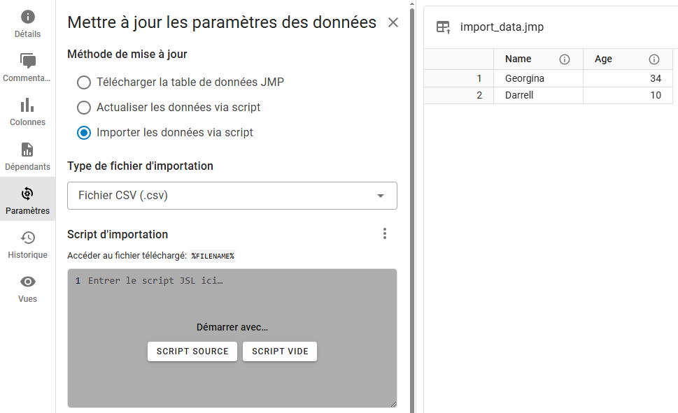

Créer le script d'importation

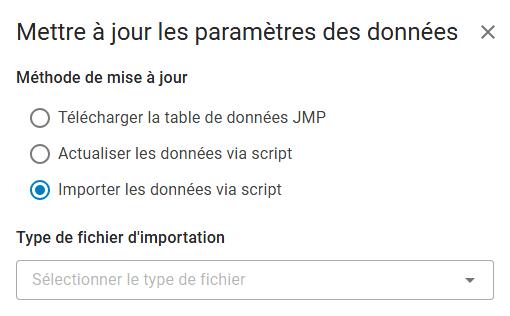

À partir d'un post de données, cliquez sur Paramètres Image shown here.
Sélectionnez Importer des données via script comme méthode de mise à jour.
Figure 1.25 Importer des données à l'aide d'un script
Sélectionnez le type de fichier que vous souhaitez importer.
Créez le script d'importation à l'aide de JSL.
5.
Collez votre script d'importation sous Script d'importation.
6.

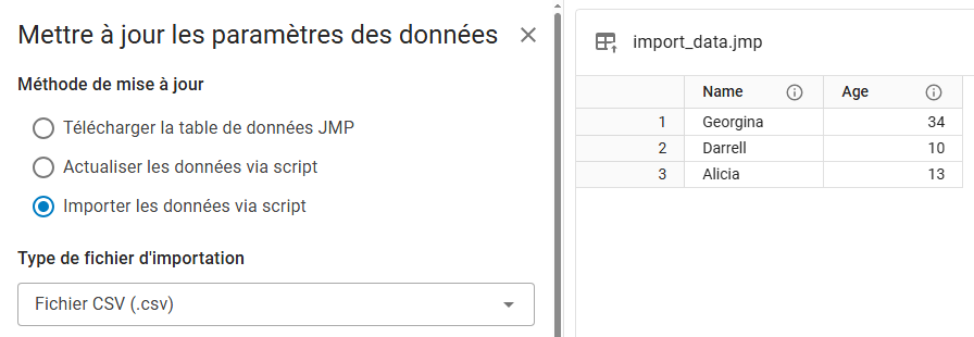

Exemple d'importation de données
Dans cet exemple, vous avez un fichier CSV avec des noms et des âges. Vous ouvrez le fichier dans JMP, qui le convertit en table de données JMP. Vous publiez la table de données JMP sur JMP Live.
Les données du fichier CSV peuvent changer. Vous souhaitez donc mettre à jour les données dans JMP Live en important les données les plus récentes à partir du fichier CSV.
À partir du post de données, cliquez sur Paramètres Image shown here.
Sélectionnez Importer les données via script.
Sélectionnez Fichier CSV.
Figure 1.26 Importer des données à partir d'un fichier CSV
(S'affiche uniquement si la table de données contient un script source.) Cliquez sur Script vide.
5.
Collez un script, comme dans l'exemple suivant.
Open(
	"%FILENAME%",
	columns(
		New Column( "Name", Character, "Nominal" ),
		New Column( "Age", Numeric, "Continuous", Format( "Best", 12 ) )
	Import Settings(
		End Of Line( CRLF, CR, LF ),
		End Of Field( Comma, CSV( 1 ) ),
		Treat Leading Zeros as Character( 1 ),
		Strip Quotes( 0 ),
		Use Apostrophe as Quotation Mark( 0 ),
		Use Regional Settings( 0 ),
		Scan Whole File( 1 ),
		Treat empty columns as numeric( 0 ),
		CompressNumericColumns( 0 ),
		CompressCharacterColumns( 0 ),
		CompressAllowListCheck( 0 ),
		Labels( 1 ),
		Column Names Start( 1 ),
		First Named Column( 1 ),
		Data Starts( 2 ),
		Lines To Read( "All" ),
		Year Rule( "20xx" )
6.
7.
Cliquez sur Importer les données.
8.
Ouvrez le fichier CSV sur votre ordinateur.
9.
Cliquez sur Recharger.
Figure 1.27 Données mises à jour à partir d'un fichier CSV
Notez que les données sont mises à jour et incluent un nom supplémentaire.

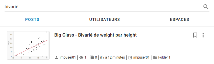

Rechercher dans JMP Live
Pour rechercher des posts, des utilisateurs ou des espaces dans JMP Live, saisissez un mot-clé dans la zone de recherche. Cliquez sur Posts, Utilisateurs, ou Espaces pour afficher des résultats de type spécifique.
Figure 1.28 Exemple de recherche par mot-clé
Example of Searching by Keyword
Voici quelques actions que vous pouvez effectuer à partir des résultats de recherche :
Posts
Pour ouvrir un post, cliquez sur le titre ou l'image.
Pour ouvrir le profil de l'auteur du post, cliquez sur son nom d'utilisateur.
Pour ouvrir un espace ou un dossier, cliquez sur le titre de l'espace ou du dossier.
Pour ajouter un post aux signets, cliquez sur Image shown here.
Pour copier l'ID du post pour le scriptage, cliquez sur Image shown here > Copier l'ID dans le presse-papiers.
Pour déplacer ou supprimer un post dont vous êtes propriétaire, cliquez sur Image shown here > Déplacer le post ou Supprimer le post.

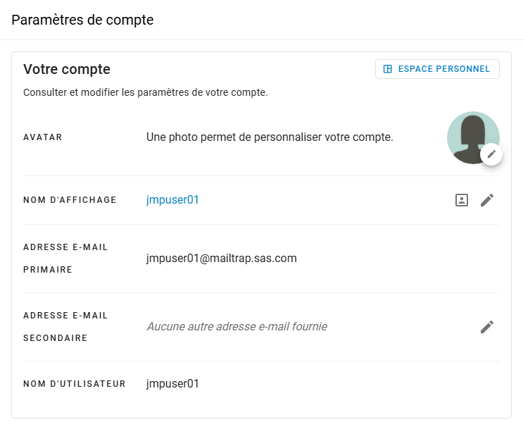

Mettre à jour votre profil ou vos paramètres JMP Live
Vous pouvez mettre à jour les éléments suivants pour votre profil ou les paramètres JMP Live :
Changer votre photo de profil : À côté de Avatar, cliquez sur Image shown here > Télécharger un nouvel avatar ou Réinitialiser par défaut.
Modifier votre nom d'affichage : À côté de Nom d'affichage, cliquez sur Image shown here et entrez et enregistrez votre nouveau nom.
Remarque : Vous ne pourrez peut-être pas modifier votre nom d'affichage car cette action dépend des paramètres d'authentification de votre serveur JMP Live.
Ajouter un e-mail secondaire : À côté de E-mail secondaire, cliquez sur Image shown here et entrez et enregistrez votre adresse e-mail. Vous pouvez envoyer des notifications aux e-mails principaux ou secondaires, ou aux deux.
Figure 1.29 Mettre à jour le profil
Update Your Profile
Vérifier les détails de votre compte
Cliquez sur votre icône utilisateur et sélectionnez Paramètres en haut à droite.
Vérifiez votre nom d'utilisateur ou l'adresse e-mail associée à votre compte.
(Méthode d'authentification locale uniquement) Vérifiez ou modifiez votre mot de passe.
Conseil : Pour afficher votre profil tel que d'autres le voient, cliquez sur Image shown here.

Modifier les paramètres de notification
Accédez à vos paramètres de notification de l'une des manières suivantes :
En haut à droite, cliquez sur votre icône utilisateur > Paramètres. Sur le côté gauche, cliquez sur Notifications Image shown here.
Cliquez sur Notifications Image shown here > Image shown here.
Sur la page des paramètres de notification, vous pouvez activer ou désactiver les notifications. Si vous activez une notification, choisissez la fréquence à laquelle vous souhaitez recevoir des notifications par e-mail.
Figure 1.30 Paramètres de notification
Notification Settings
Remarques :
Si une adresse e-mail secondaire est configurée, vous pouvez choisir à quel compte envoyer les notifications (principale, secondaire, ou les deux).
Pour trier les notifications par ordre croissant ou décroissant, cliquez sur la flèche en regard de la colonne Notification.

Modifier le thème au mode foncé ou clair
Pour changer le thème du mode clair au mode sombre, cliquez sur votre image de profil > Mode sombre en haut à droite.
Figure 1.31 Modifier le thème
