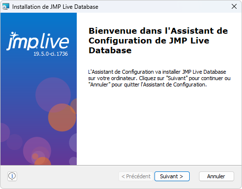

Figure 1.1 Assistant de configuration de la base de données JMP Live
Cliquez sur Suivant.

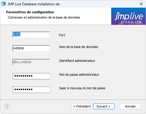

Figure 1.3 Spécifier les paramètres de base de données
Saisissez les paramètres suivants :
Remarque : Si vous mettez à niveau, vérifiez que ces paramètres correspondent au contenu de votre fichier environnement JMP Live. Pour plus de détails, voir (Facultatif) Configurer les paramètres avancés.
Port : le port TCP que PostgreSQL utilise pour communiquer avec d'autres bases de données. Il s'agit généralement de 5432. Si vous mettez à jour depuis PostgreSQL 14, ce port doit être différent du numéro de port de la base de données précédente. Dans ce cas, 5433 est recommandé.
Nom de base de données : le nom de la base de données par défaut que JMP Live utilise. Il est recommandé de conserver webjmp. L'identifiant administrateur dba_webjmp ne peut pas être changé.
Mot de passe administrateur : le mot de passe administrateur, Password1 par défaut. Il est vivement recommandé de changer ce mot de passe.
Remarque : Les caractères acceptés sont A-Z, a-z, 0-9 et ;,/?:@&=+$#-_!~*().

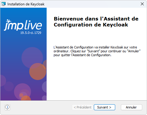

Ouvrez le dossier où vous avez téléchargé les fichiers d’installation (consultez Téléchargez les fichiers d’installation et installez JMP Pro) et double-cliquez sur Keycloak.exe.
Figure 1.5 Sélectionner votre langue de configuration
Sélectionnez votre langue de configuration, puis cliquez sur Suivant.
Figure 1.6 Fenêtre d'accueil Keycloak

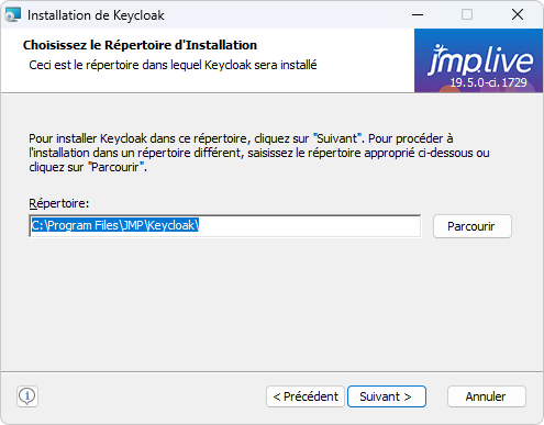

Figure 1.7 Spécifier l'emplacement d'installation de Keycloak
Spécifiez l'emplacement que vous avez choisi pour les fichiers d'installation Keycloak, puis cliquez sur Suivant.
Remarque : Les fichiers Keycloak sont placés dans un sous-dossier dans le répertoire d'installation. Ce sous-dossier ne peut pas être déplacé ou modifié.

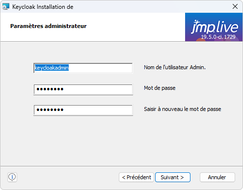

Figure 1.8 Définir l'administrateur Keycloak
5.
Spécifiez les identifiants de l'administrateur, puis cliquez sur Suivant.
Par défaut, le nom d'utilisateur est keycloakadmin et le mot de passe est password. Il est recommandé de changer le mot de passe.

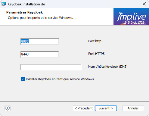

Figure 1.10 Configurer les ports et services
7.
Spécifiez les détails Keycloak suivants :
Port HTTP : saisissez le port réseau HTTP. Le port par défaut est 8888. Ce port doit être ouvert pour le serveur Keycloak.
Port HTTPS : saisissez le port réseau HTTPS. Le port par défaut est 8443. Ce port doit être ouvert pour le serveur Keycloak.
Nom d'hôte Keycloak (DNS) : saisissez le nom d'hôte du serveur Keycloak.
Installer Keycloak en tant que Service Windows : sélectionnez cette option pour installer Keycloak en tant que service Windows. Cela signifie que KeyCloak démarre automatiquement et, si la machine redémarre, il redémarre automatiquement ; KeyCloak fonctionne donc toujours. Si vous ne sélectionnez pas cette option, vous devez démarrer Keycloak manuellement la première fois et à chaque fois que la machine est redémarrée. Cette option est sélectionnée par défaut et il est recommandé qu'elle le reste.
8.

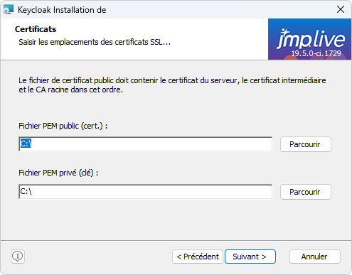

Figure 1.11 Spécifier les certificats Keycloak
Keycloak requiert des certificats SSL pour garantir l'authenticité de votre organisation et permettre des connexions sécurisées entre Keycloak et les fournisseurs d'identité.
Attention : Si vous ne spécifiez pas ces certificats, l'installation échouera.
9.
Spécifiez les emplacements des certificats SSL de votre organisation. Ils doivent être obtenus auprès d'un fournisseur autorisé.
Les certificats SSL sont des fichiers texte contenant des clés cryptographiques qui permettent à un navigateur et au serveur Web d'avoir une communication sécurisée. Ces clés sont spécifiques à une organisation et sont fournies par un prestataire tiers tel que DigiCert, Symantec et Network Solutions. JMP Live ne pourra pas s'exécuter sans ces certificats.
La clé publique doit pointer vers un fichier qui contient le certificat, le certificat intermédiaire et le certificat racine, concaténés dans cet ordre.
Le fichier de clé privée est fourni par le fournisseur tiers du certificat de clé publique.

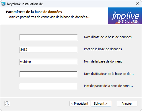

Figure 1.12 Configurer les paramètres de base de données
Keycloak stocke les informations sur les utilisateurs et clients dans une base de données.
11.
Spécifiez les informations concernant la base de données :
Remarque : Les informations suivantes doivent correspondre à celles que vous avez saisies lors de l'installation de la base de données JMP Live. Voir Installer la base de données JMP Live.
Nom d'hôte de la base de données : spécifiez l'alias ou le nom DNS de la machine où se trouve la base de données JMP Live.
Port de la base de données : spécifiez le port d'écoute de la base de données.
Nom de la base de données : spécifiez le nom de la base de données JMP Live.
Nom d'utilisateur de la base de données : spécifiez le nom d'utilisateur de l'administrateur de la base de données.
Mot de passe de la base de données : spécifiez le mot de passe de l'administrateur de la base de données.

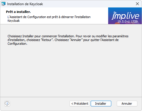

Figure 1.13 Prêt à installer Keycloak
13.
Cliquez sur Installer pour poursuivre.

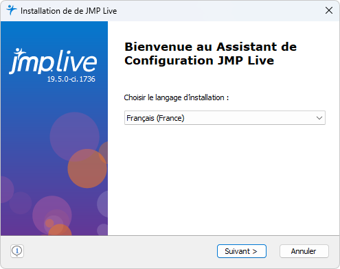

Figure 1.16 Sélectionner votre langue de configuration

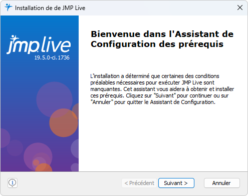

Figure 1.17 Assistant de configuration des prérequis JMP Live

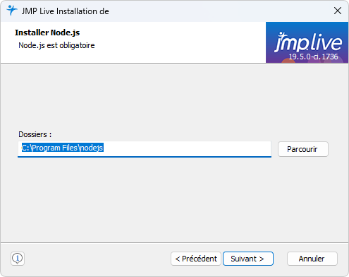

Figure 1.18 Sélectionnez le chemin d'accès de l'installation pour Node.js
5.
Spécifiez où installer Node.js :
Cliquez sur Suivant pour accepter l'emplacement par défaut (recommandé).

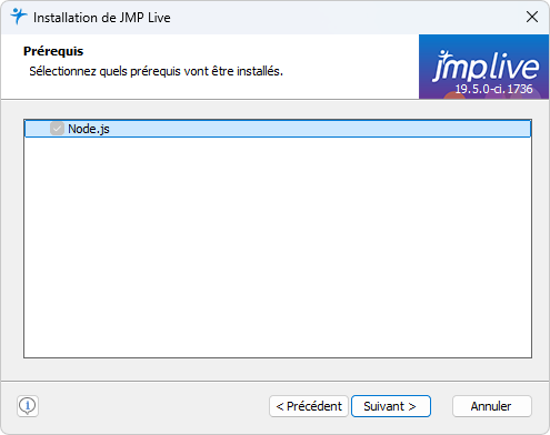

Figure 1.19 Sélectionner les prérequis à installer
Node.js est sélectionné par défaut et doit être installé.
6.

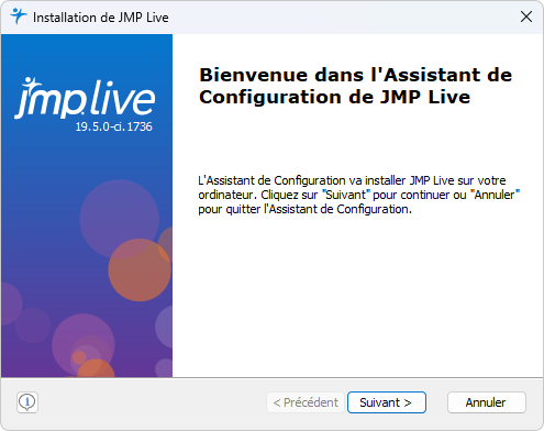

Figure 1.20 Assistant de configuration JMP Live
7.

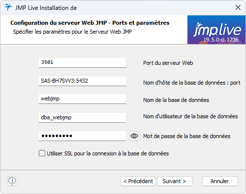

Figure 1.23 Spécifier les ports et les détails de la base de données
12.
Spécifiez les paramètres suivants pour le serveur Web JMP :
Port du serveur Web : saisissez le port HTTPS qui prendra en charge les requêtes d'un navigateur. Par défaut, ce port est 3501. Vous pouvez spécifier le port 443 (le port HTTPS par défaut), mais il est recommandé d'utiliser un port dédié pour faciliter le suivi et le contrôle des accès. Si vous installez un équilibreur de charge d'application devant le composant du serveur Web, spécifiez ce port.
Nom d'hôte de la base de données : port : Saisissez le nom DNS de la machine qui exécute la base de données PostgreSQL pour JMP Live. Le nom par défaut est celui de la machine qui exécute le programme d'installation ; toutefois, cela désigne généralement un serveur dédié exécutant PostgreSQL. Cette machine peut être dans un pare-feu d'entreprise, en dehors du pare-feu, ou dans un service cloud.
Saisissez le port qui a été spécifié lors de l'installation de PostgreSQL pour une communication depuis l'extérieur. Le port PostgreSQL par défaut est 5432. Voir Figure 1.3.
Nom de la base de données : saisissez le nom assigné à la base de données JMP Live dans PostgreSQL. Il est possible de changer ce nom, mais cela n'est pas recommandé, car le programme d'installation de la base de données utilise webjmp par défaut.
Nom d'utilisateur de la base de données et mot de passe de la base de données : saisissez l'identifiant administrateur et le mot de passe que vous avez spécifiés lors de l'installation de la base de données JMP Live. Le nom d'utilisateur de la base de données devrait être dba_webjmp, mais vous avez probablement changé le mot de passe par défaut (qui est Password1). Saisissez ce mot de passe ici.
Utiliser SSL pour la connexion à la base de données : Sélectionnez cette option si votre base de données PostgreSQL requiert des communications chiffrées SSL.

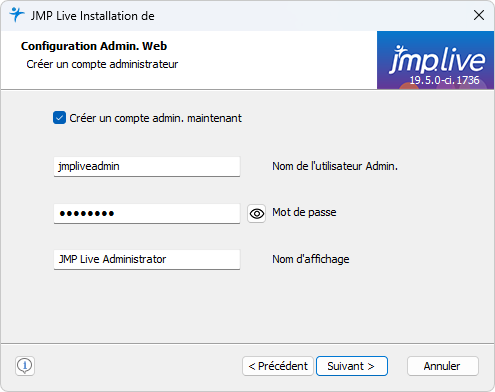

Figure 1.24 Créer un compte administrateur
Remarque : Il est vivement recommandé de créer un compte administrateur. Néanmoins, si vous mettez JMP Live à jour à partir d'une version précédente et que vous avez déjà un compte administrateur dans la base de données, vous pouvez ignorer cette étape en désélectionnant la case Créer un compte admin. maintenant.
13.
Saisissez le nom d'utilisateur administrateur avec lequel vous vous connecterez à JMP Live. Communiquez un mot de passe (password, par défaut) et un nom d'affichage qui apparaîtra lorsque vous posterez du contenu sur JMP Live. Vous remarquerez que :
Le nom de l'utilisateur Admin. ne doit pas contenir d'espace et doit être en minuscule.
Une fois le compte administrateur créé, vous pourrez vous connecter sur ce compte et désigner d'autres utilisateurs en tant qu'administrateurs.
Vous pouvez créer un compte administrateur à tout moment via une interface de ligne de commande. Voir Maintenir la base de données JMP Live.
Figure 1.25 Spécifier les certificats SSL
14.
Naviguez jusqu'aux certificats SSL de votre organisation ou saisissez-les.
Le certificat primaire et la clé privée sont configurés pour l'acheteur. Le certificat combiné provient d'un fournisseur tiers. Il s'agit d'un fichier unique qui contient les certificats intermédiaire et racine (dans cet ordre).
Conseil : Vous pouvez valider les certificats SSL une fois que l'installation de JMP Live est terminée. Voir Valider les certificats SSL pour JMP Live. Pour exécuter l'utilitaire de validation des certificats SSL, à partir d'une ligne de commande node.js, entrez le dossier et la commande suivants : C:\Program Files\JMP\JMP Live\JMPLive>npm run check-ssl.

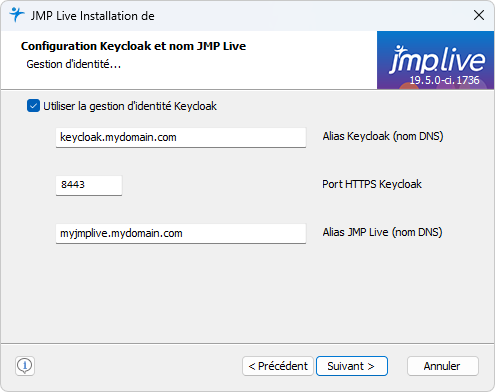

Figure 1.26 Paramétrer Keycloak
16.
Spécifiez les paramètres Keycloak suivants :
Utiliser la gestion d'identité Keycloak : active le système d'authentification de Keycloak. Si vous désélectionnez cette option, l'authentification locale sera utilisée. Dans ce cas, les utilisateurs doivent créer des comptes dans JMP Live. Ces utilisateurs ne seront pas authentifiés via différents fournisseurs d'identité. Pour plus d'informations sur la connexion de Keycloak à votre fournisseur d'identité, voir la documentation Keycloak.
Alias Keycloak (nom DNS) : spécifiez le nom du serveur qui exécute le service d'authentification Keycloak.
Port HTTPS Keycloak : spécifiez le numéro du port sur lequel Keycloak devrait recevoir des requêtes. Le port par défaut est 8443.
Alias JMP Live (nom DNS) : Indiquez le nom de la machine qui hébergera le site principal de JMP Live.

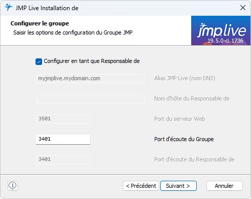

Figure 1.27 Configurer le Responsable de groupe
17.
Si vous souhaitez exécuter le Responsable de groupe sur cette machine, cochez la case Configurer en tant que Responsable de groupe :
Si vous utilisez une machine pour tous les composants, ou une machine pour le Responsable de groupe et les sessions JMP, sélectionnez cette option.
Si vous utilisez cette machine uniquement pour un groupe de travail, ne sélectionnez pas cette option.
18.
Spécifiez les options pour le Responsable de groupe :
Alias JMP Live (Nom DNS) : saisissez le nom DNS qui ressemble généralement à cela : nom de machine.nom de domaine.com. Vous remarquerez que :
À moins que vous installiez tous les composants avec l'option localhost, vous devez spécifier le nom d'hôte Web.
Même si tous les composants se trouvent sur la même machine, vous souhaitez probablement utiliser les certificats SSL de votre organisation pour une connexion sécurisée. Dans ce cas, spécifiez le nom de la machine en tant que nom d'hôte Web, puisque les certificats sont généralement liés à la machine.
Nom d'hôte du Responsable de groupe : (désactivé si vous avez sélectionné Configurer en tant que Responsable de groupe). Si vous configurez un groupe de travail sur une autre machine, saisissez le nom DNS de la machine qui gère les tâches du Responsable de groupe.
Port du serveur Web : (désactivé si vous installez tous les composants sur la même machine puisque le numéro de port est déjà spécifié sur le composant Web JMP). Si vous installez uniquement le composant Groupe JMP, saisissez le port que vous avez utilisé lors de l'installation du composant Web JMP sur une autre machine.
Port d'écoute du Groupe : saisissez le port d'écoute de ce groupe pour les communications provenant des composants Responsable de groupe JMP et Web JMP.
Port d'écoute du Responsable de groupe : (activé uniquement si vous configurez un groupe de travail). Saisissez le port qui a été spécifié en tant que port d'écoute du Groupe pour la configuration du Responsable de groupe JMP. Le groupe de travail doit connaître ce port afin de pouvoir informer le Responsable de groupe JMP de sa disponibilité.

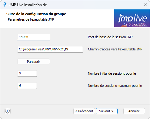

Figure 1.28 Configurer les paramètres JMP
JMP doit être installé à l'aide de son propre programme d'installation sur toutes les machines qui prennent en charge la création de sessions JMP, que ce soit dans le cadre du Responsable de groupe JMP ou du groupe de travail. Ces sessions de JMP seront lancées afin de travailler pour JMP Live lorsque des rapports seront modifiés.
19.
Spécifiez les détails JMP suivants :
Port de base de la session JMP : saisissez le port de base utilisé par les sessions JMP pour communiquer avec le Responsable de groupe JMP. Chaque instance de JMP a un numéro unique qui commence par ce numéro de base.
Chemin d'accès vers l'exécutable JMP : saisissez le chemin d'accès vers l'emplacement JMP Pro. Le chemin d'accès par défaut de l'installation s'affiche, vous devez le modifier uniquement si JMP Pro se trouve ailleurs.
Nombre initial de sessions pour le groupe : saisissez le nombre de sessions JMP qui seront lancées lors de la première exécution du groupe.
Nombre de sessions maximum pour le groupe : saisissez le nombre maximum de sessions JMP autorisées à s'exécuter sur cette machine dans le cadre de ce groupe. Ces sessions sont ajoutées si le nombre initial de sessions spécifié est atteint.
Remarque : Si vous installez le Responsable de groupe, et que vous souhaitez uniquement qu'il gère l'attribution des ressources aux autres groupes de travail, vous pouvez paramétrer le nombre initial et le nombre maximum sur zéro. Dans ce cas, le site ne fonctionnera pas jusqu'à ce que les groupes de travail soient configurés et exécutés.

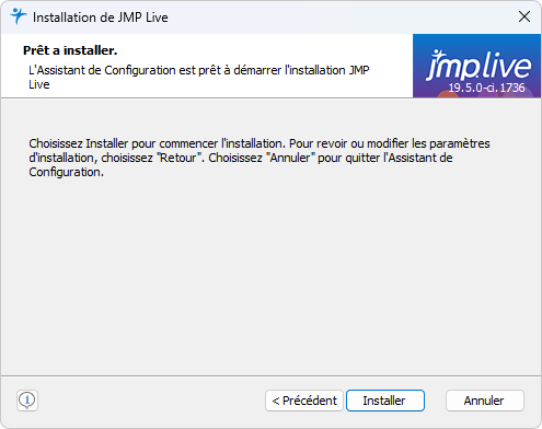

Figure 1.30 Lancer l'installation de JMP Live
21.
Cliquez sur Installer pour lancer l'installation de JMP Live, puis sur Terminer une fois l'installation terminée.

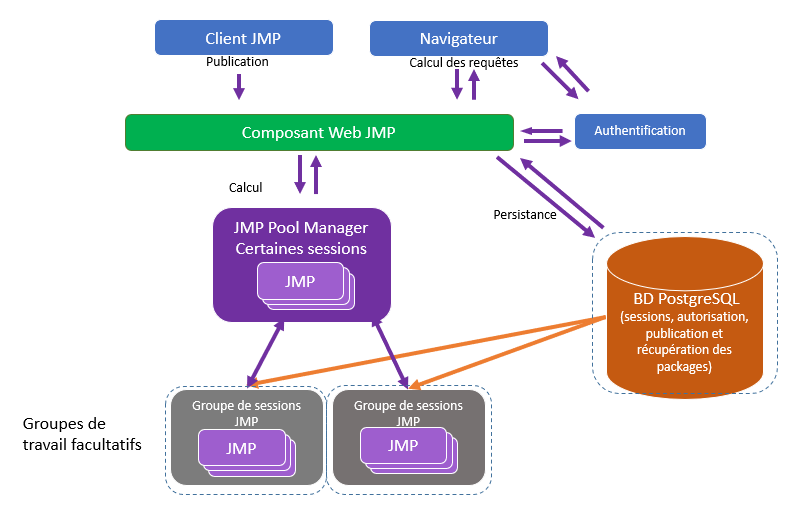

À propos de l'architecture et de l'authentification JMP Live

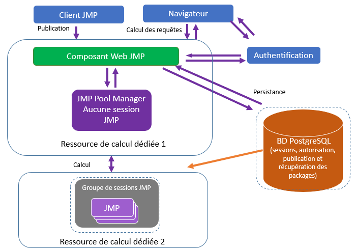

Si vous installez le serveur JMP Live sur site, vous devez comprendre l'architecture du système JMP Live et les configurations possibles pour l'authentification avec les fournisseurs d'identité tiers.
Vue d'ensemble de l'architecture
JMP Live est composé de plusieurs modules qui communiquent entre eux. Cette architecture permet de répartir la charge de travail parmi différentes ressources de calcul de sorte à gérer de plus importantes charges de requêtes.
Figure 1.31 Architecture JMP Live
Vous pouvez exécuter JMP Live sur une seule ressource de calcul, mais cette configuration n'est pas recommandée. Il est recommandé de séparer la base de données des autres composants de JMP Live, et que la base de données dispose d'une instance de calcul dédiée qui fasse l'objet d'une sauvegarde régulière de sorte à garantir la sécurité du contenu de JMP Live. La base de données peut se trouver sur un service hébergé et le reste des composantes sur des ressources sur site. Dans ce cas, vous n'utiliserez pas le programme d'installation de la base de données JMP Live. Vous devrez configurer une instance PostgreSQL 16.13 compatible sur le service hébergé. Suivre les instructions dans Installer JMP Live en utilisant une base de données existante.
Déterminer la taille de l'installation
Il est difficile de déterminer la taille de l'installation car il peut y avoir des facteurs inconnus sur chaque site d'installation, lesquels peuvent avoir un impact sur la performance. La vitesse du réseau est un facteur important, et la décision d'utiliser des machines dédiées ou des machines virtuelles influe également sur la performance. JMP ne peut pas garantir que les configurations décrites ici seront adaptées à chaque emplacement.
En termes de taille d'installation possible, le critère principal est le nombre d'utilisateurs :
Pour 100 utilisateurs on parle de déploiement à petite échelle.
Pour 500 utilisateurs on parle de déploiement à moyenne échelle.
Pour 2 000 utilisateurs on parle de déploiement à grande échelle.
Dans tous les cas, il est admis que chaque utilisateur utilise le site de façon occasionnelle et consulte les rapports à intervalles relativement espacés. Une utilisation occasionnelle pourrait être une utilisation 10 fois par jour.
Si certains de vos utilisateurs utilisent le site de façon continue et massive, vous aurez besoin d'une configuration beaucoup plus robuste.
Si certains de vos utilisateurs accèdent fréquemment ne serait-ce qu'à quelques rapports, la robustesse de la ressource de calcul dédiée au composant Web JMP et à la base de données devra être importante.
Déploiement à petite échelle
Dans le cadre d'un déploiement de JMP Live à petite échelle (comme 100 utilisateurs), il est possible de tout installer, à l'exception de la base de données, sur une seule machine dédiée.
Figure 1.32 Configuration recommandée pour un déploiement à petite échelle
Dans ce cas, les composants Web JMP et Groupe JMP sont installés sur la même machine. Lors de l'installation, sélectionnez l'option Configurer en tant que Responsable de groupe. Le nombre d'instances JMP associées à ce Responsable de groupe JMP correspond au nombre total d'instances JMP qui sont exécutées pour le site.
Les capacités de cette ressource de calcul dépendront pour beaucoup du type de processeur, de la vitesse du réseau, etc., sachant qu'il est préférable de prévoir large. Il faut au minimum une machine 4 cœurs avec au moins 16 gigaoctets de RAM dédiés. L'espace de stockage est plus important pour la base de données et dépend du nombre de rapports stockés. Il faut au minimum un téraoctet de stockage.
Déploiement à moyenne échelle
Dans le cadre d'un déploiement de JMP Live à moyenne échelle (comme 500 utilisateurs), deux configurations sont possibles, selon le type de rapports récupérés :
Si vous avez un nombre important de rapports récupérés, mais que les rapports eux-mêmes ne contiennent pas de filtre de données ou ne nécessitent pas le recalcul des statistiques, alors le principal sujet de préoccupation sera le composant Web JMP.
Si de nombreux calculs de rapports sont requis, le principal sujet de préoccupation sera le Responsable de groupe JMP.
Si le composant Web JMP est de première importance, ou si vous ne savez pas si vous aurez un environnement à forte intensité de calcul, la configuration suivante est recommandée.
Figure 1.33 Configuration recommandée pour un déploiement à moyenne échelle
Dans le cadre d'une configuration standard, où le composant Web JMP nécessite une performance optimale, le Responsable de groupe JMP n'aura pas de sessions JMP propres. Dans le Responsable de groupe JMP, définissez le nombre de sessions JMP sur zéro. Toutes les sessions JMP résident sur la deuxième ressource de calcul, le Groupe de sessions JMP.
Si vous avez besoin d'un environnement à plus forte intensité de calcul, assignez des sessions au Responsable de groupe JMP (peut-être cinq). Il est possible que cela réduise la performance du composant Web JMP, mais cela permet d'obtenir une capacité de calcul supplémentaire pour les rapports.
Déploiement à grande échelle
Dans le cadre d'un déploiement de JMP Live à grande échelle (comme 2 000 utilisateurs), vous pourrez avoir besoin de plusieurs Groupes de sessions JMP et d'une ressource de calcul dédiée distincte pour le Responsable de groupe JMP.
Figure 1.34 Configuration recommandée pour un déploiement à grande échelle
Le composant Web JMP, le composant Responsable de groupe JMP, les Groupes de sessions JMP et les bases de données PostgreSQL sont tous des instances dédiées. Le nombre de sessions JMP que vous pouvez avoir dépend de la puissance de calcul et de la capacité de mémoire de chaque instance.

JMP Live Cluster
Après l'installation, si JMP Live est démarré en utilisant la commande npm start, alors une seule instance du code serveur JMP Live démarre. Cependant, si JMP Live est démarré avec la commande npm run cluster, alors plusieurs instances du code serveur JMP Live démarrent. En utilisant le mode cluster, si une instance est occupée, un client peut toujours obtenir une réponse d'une autre instance. L'opération normale utilise le mode cluster. Le nombre d'instances serveur JMP Live dans un cluster est environ égal au nombre de nœuds présents dans le serveur.
Exemple de budget
Voici un exemple simple avec un budget total de 500 connexions, avec 4 serveurs JMP Live dans le cluster JMP Live et 2 instances JMP Pool. Dans cet exemple, DB_MAX_CONN_JMP_LIVE est défini à 100 et DB_MAX_CONN_JMP_POOL est défini à 50.
Figure 1.36 Exemple d'échantillon de budget
