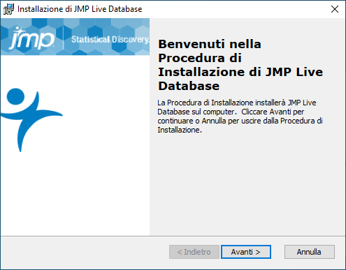

Procedura di installazione
Fare doppio clic su JMPLiveDatabase.msi.
Questo file è contenuto nel file ZIP scaricato da JMP.
Figura 1.1 Installazione guidata del database di JMP Live
JMP Live Database Setup Wizard
Fare clic su Avanti.

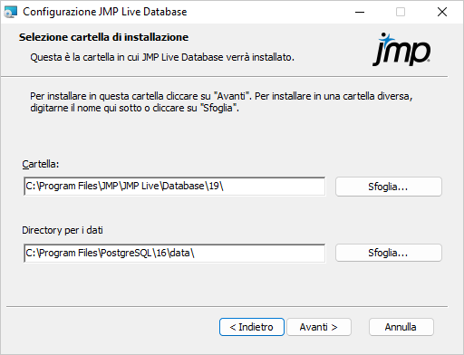

Figura 1.2 Specificare le cartelle di installazione
Specify Installation Folders
Specificare dove installare il database di JMP Live e il database PostgreSQL:
Fare clic su Avanti per accettare il percorso predefinito.
Fare clic su Sfoglia per cambiare la cartella di installazione predefinita.
Nota: Accertarsi di avere spazio sufficiente nella directory in cui si installa il database PostgreSQL.

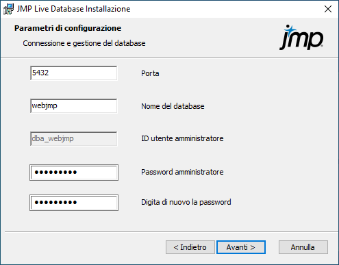

Figura 1.3 Specificare i parametri del database
Specify Database Parameters
Immettere i seguenti parametri:
Nota: Se si sta effettuando un upgrade, assicurarsi che questi parametri corrispondano a ciò che si trova nel proprio file di ambiente JMP Live. Per maggiori dettagli, consultare (Facoltativo) Configurazione delle impostazioni avanzate.
Porta: la porta TCP che PostgreSQL utilizza per comunicare con altri database. Di solito è la porta 5432. Se si esegue l'aggiornamento da PostgreSQL 14, questa porta deve essere diversa dal precedente numero di porta del database. In questo caso, si consiglia la porta 5433.
Nome del database:: il nome del database predefinito utilizzato da JMP Live. Si consiglia di mantenerlo impostato a webjmp. L'ID utente dell'amministratore non può essere cambiato da dba_webjmp.
Password dell'amministratore: la password dell'amministratore che, per impostazione predefinita, è Password1. Si raccomanda vivamente di cambiare questa password.
Nota: I caratteri ammessi sono A-Z, a-z, 0-9, e ;,/?:@&=+$#-_.!~*''().

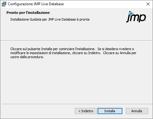

Figura 1.4 Avvio dell'installazione del database di JMP Live
Start JMP Live Database Installation
Fare clic su Installa.
Fare clic su Termina al termine del programma di installazione.

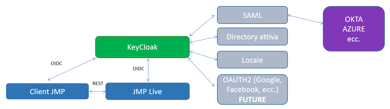

Installazione di Keycloak
Nota: Assicurarsi di installare il database di JMP Live prima di installare Keycloak e di installare JMP Live dopo avere installato Keycloak.
JMP Live utilizza Keycloak per gestire le autenticazioni, come la gestione delle identità e l'accesso. In modo del tutto trasparente, quando gli utenti di JMP Live si collegano, si autenticano in Keycloak. Keycloak fornisce funzionalità di single sign-on federato a molti provider di identità, consentendo agli utenti di JMP Live un accesso facilitato al prodotto.
Suggerimento: L'installazione di Keycloak è semplice. La maggior parte delle personalizzazioni per connettersi ai provider di identità viene effettuata tramite Keycloak dopo l'installazione e l'esecuzione.

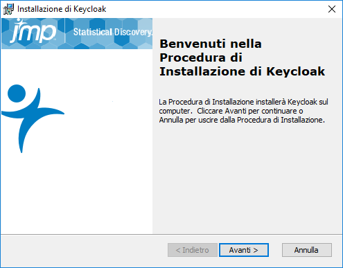

Fare doppio clic su Keycloak.exe.

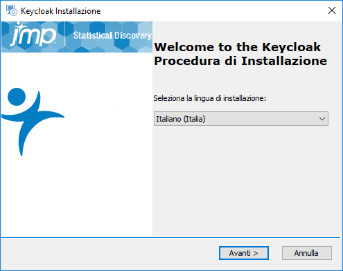

Figura 1.5 Selezionare la lingua di installazione
Select Your Setup Language
Selezionare la lingua di installazione, quindi fare clic su Avanti.
Figura 1.6 Finestra di benvenuto di Keycloak
Keycloak Welcome Window

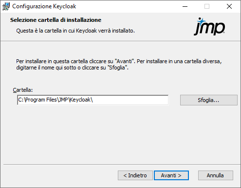

Figura 1.7 Specificare il percorso di installazione di Keycloak
Specify the Keycloak Install Location
Specificare dove si desidera memorizzare i file di installazione di Keycloak, quindi fare clic su Avanti.
Nota: I file di Keycloak sono collocati in una sottocartella della directory di installazione. Questa sottocartella non può essere spostata o modificata.

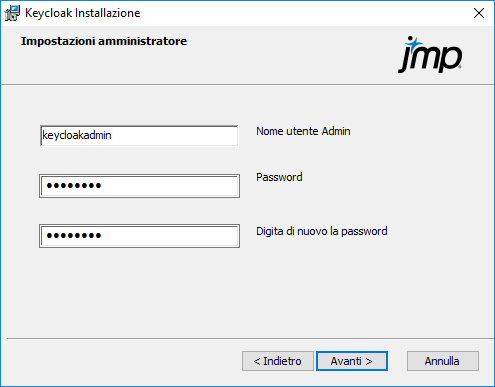

Figura 1.8 Impostazione dell'amministratore di Keycloak
Set Up the Keycloak Administrator
Specificare le credenziali dell'amministratore, quindi fare clic su Avanti.
Per impostazione predefinita, il nome utente è keycloakadmin e la password è password. Si raccomanda di cambiare la password.

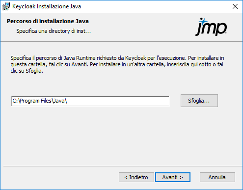

Figura 1.9 Specificare il percorso di installazione di Java
Specify the Java Install Location
Durante l'installazione di Keycloak, viene installata anche la distribuzione Azul Java. Se è già installata, non vengono apportate modifiche all'installazione corrente.
Specificare la directory in cui si desidera installare Java, quindi fare clic su Avanti.
Nota: Il programma di installazione aggiunge una variabile di ambiente JAVA_HOME alle impostazioni di sistema avanzate di Windows.

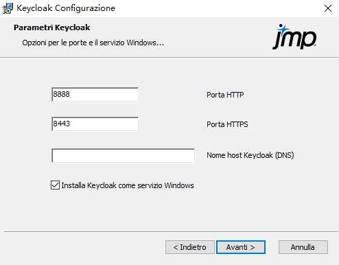

Figura 1.10 Configurazione di porte e servizi
Configure Ports and Services
Specificare i seguenti dettagli di Keycloak:
Porta HTTP: immettere la porta della rete HTTP. La porta predefinita è 8888. Questa porta deve essere aperta al server Keycloak.
Porta HTTPS: immettere la porta della rete HTTPS. La porta predefinita è 8443. Questa porta deve essere aperta al server Keycloak.
Nome host di Keycloak (DNS): immettere il nome host del server Keycloak.
Installa Keycloak come servizio Windows: selezionare questa opzione per installare Keycloak come servizio Windows. Ciò significa che Keycloak si avvia automaticamente, e se il computer si riavvia, anche Keycloak si riavvia automaticamente, in modo da essere sempre in funzione. Se non si seleziona questa opzione, si dovrà avviare Keycloak manualmente la prima volta e ogni volta che il computer viene riavviato. Questa opzione è selezionata per impostazione predefinita e si raccomanda di mantenerla selezionata.

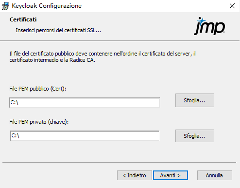

Figura 1.11 Certificati di Keycloak
Specify Keycloak Certificates
Keycloak richiede certificati SSL per garantire l'autenticità dell'organizzazione e per consentire connessioni sicure tra Keycloak e i provider di identità.
Attenzione: L'installazione non viene eseguita se non si specificano questi certificati.
Indicare il percorso dei certificati SSL della propria organizzazione. Essi devono essere ottenuti da un provider autorizzato.
I certificati SSL sono file di testo contenenti chiavi crittografiche che consentono a un browser e al server Web di comunicare in modo sicuro. Queste chiavi sono specifiche per ciascuna organizzazione e sono fornite da fornitori di terze parti come DigiCert, Symantec e Network Solutions. JMP Live non funziona senza questi certificati.
La chiave pubblica deve puntare a un file contenente il certificato, il certificato intermedio e il certificato radice, concatenati nell'ordine specificato.
Il file della chiave privata viene messo a disposizione dal fornitore di terze parti che ha fornito il certificato della chiave pubblica.
10.

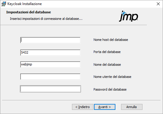

Figura 1.12 Configurazione dei parametri del database
Configure Database Parameters
Keycloak memorizza le informazioni sugli utenti e sui clienti in un database.
11.
Specificare le informazioni del database:
Nota: Le seguenti informazioni devono corrispondere a quelle immesse al momento dell'installazione del database di JMP Live. Vedere Installazione del database di JMP Live.
Nome dell'host del database: specificare l'alias o il nome DNS del computer con il database di JMP Live.
Porta del database: specificare la porta utilizzata dal database per l'ascolto.
Nome del database: specificare il nome del database di JMP Live.
Nome utente del database: specificare il nome utente dell'amministratore del database.
Password del database: specificare la password dell'amministratore del database.
12.

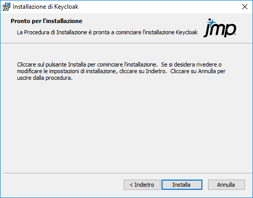

Figura 1.13 Keycloak è pronto per l'installazione
Ready to Install Keycloak
13.
Fare clic su Installa per procedere.

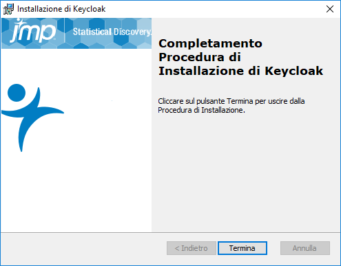

Figura 1.14 Finestra di completamento
Completion Window
14.
Fare clic su Termina.

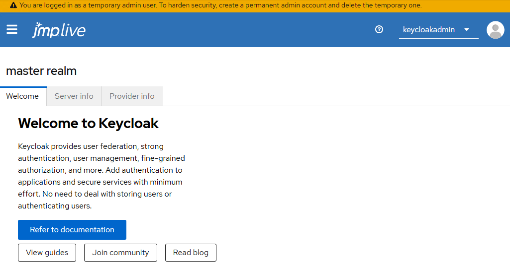

Aprire un browser e accedere alla Console di amministrazione di Keycloak utilizzando le porte HTTP o HTTPS specificate in Figura 1.10. Se si è scelta una porta predefinita, questa è http://localhost:8888/auth o https://localhost:8443/auth.
Figura 1.15 Console di amministrazione di Keycloak
Keycloak Administration Console
16.
(Facoltativo, ma consigliato da Keycloak) Aggiungere un account amministratore permanente ed eliminare l'account amministratore temporaneo come segue:
Nota: I passaggi di base qui descritti sono soggetti a modifiche in base agli aggiornamenti di Keycloak.
In alto a sinistra, fare clic sul menu per aprirlo e selezionare Utenti.
L'account amministratore temporaneo appare con un'icona di avvertimento.
Fare clic su Aggiungi utente e creare un utente amministratore permanente.
Fare clic su Mappatura dei ruoli > Assegna ruolo.
Cambiare il filtro in Filtro in base a ruoli dell'area di autenticazione.
Selezionare il ruolo amministratore e fare clic su Assegna.
Uscire dall'account di amministratore temporaneo. Accedere all'account di amministratore permanente appena creato per verificarlo.
Selezionare Utenti dal menu ed eliminare l'account amministratore temporaneo.

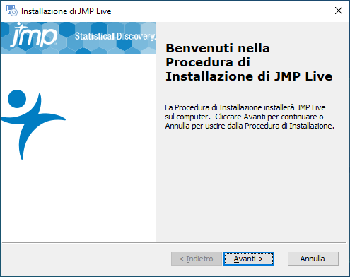

Fare doppio clic su JMPLive.exe.

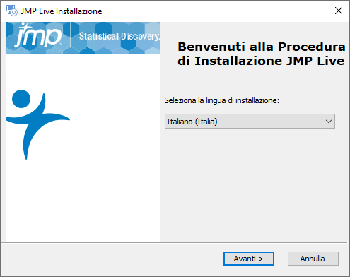

Figura 1.16 Selezionare la lingua di installazione

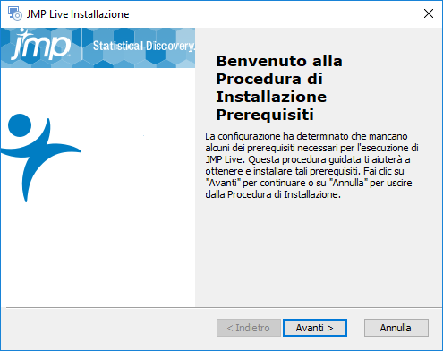

Figura 1.17 Configurazione guidata dei prerequisiti di JMP Live
JMP Live Prerequisites Setup Wizard

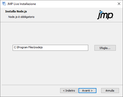

Figura 1.18 Selezionare il percorso di installazione per Node.js
Select Installation Path for Node.js
Specificare dove installare Node.js:
Fare clic su Avanti per accettare il percorso predefinito (opzione raccomandata).

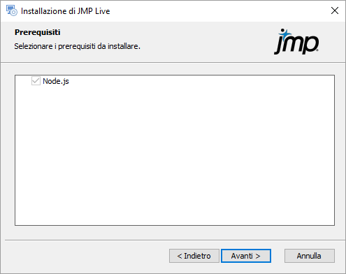

Figura 1.19 Selezionare i prerequisiti da installare
Select Prerequisites to Install
Node.js è selezionato per impostazione predefinita e deve essere installato.
Figura 1.20 Configurazione guidata di JMP Live
JMP Live Setup Wizard

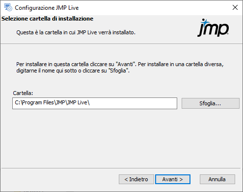

Figura 1.21 Specificare la cartella di installazione
Specificare dove installare JMP Live:
Se si cambia il percorso predefinito, tenere presente quanto segue:
La cartella cambiata contiene i file di installazione di JMP Live, mentre PostgreSQL è sempre installato nel suo percorso predefinito.
Poiché JMP Live è in grado di generare informazioni di log, accertarsi che sia disponibile spazio sufficiente su disco nel nuovo percorso. 1 gigabyte è il requisito minimo raccomandato.

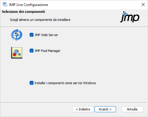

Figura 1.22 Finestra Selezione dei componenti
Component Selection Window
Selezionare i componenti che si desidera installare sul computer (è necessario selezionarne almeno uno):
Se si desidera installare entrambi i componenti su questo computer, mantenerli entrambi selezionati.
Se si desidera distribuire i componenti su computer diversi, selezionare il componente che si desidera installare su questo computer. Si deve eseguire il programma di installazione sul secondo computer per installare l'altra opzione.
Nota: Se si sta eseguendo l'installazione per l'architettura del pool di lavoro, selezionare il componente JMP Pool Manager e passare a passo 16. Per ulteriori informazioni, vedere Informazioni sull'architettura e l'autenticazione di JMP Live.
10.
(Facoltativo) Scegliere se installare i componenti selezionati come servizi di Windows.
Se si sceglie questa opzione, tenere presente quanto segue:
JMP Live funziona in background sia che l'utente sia connesso o meno.
Se il computer viene riavviato, anche i servizi di JMP Live si riavviano automaticamente.
Le informazioni vengono scritte nei file di log (testo) invece che nella console di Windows. Verificare che sia disponibile spazio sufficiente per i file di log ed eliminarli regolarmente per evitare problemi di archiviazione. I file di log si trovano qui (per impostazione predefinita):
C:\Program Files\JMP\JMP Live\JMPLive\build\daemon\webjmpsvc.out.log
C:\Program Files\JMP\JMP Live\JMPPool\build\daemon\jmppoolsvc.out.log

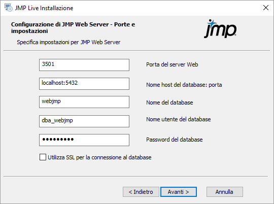

Figura 1.23 Specificare le porte e i dettagli del database
Specify Ports and Database Details
11.
Specificare le seguenti impostazioni del JMP Web Server:
Porta del server Web: immettere la porta HTTPS che riceverà le richieste da un browser. Per impostazione predefinita, questa porta è impostata a 3501. È possibile specificare la porta 443 (la porta HTTPS predefinita), ma si raccomanda di utilizzare una porta dedicata per un più facile monitoraggio e controllo degli accessi. Se si installa un bilanciatore del carico dell'applicazione prima del componente Web server, specificare questa porta.
Nome host del database: porta:
Immettere il nome DNS del computer che esegue il database PostgreSQL per JMP Live. Il nome predefinito è localhost (il computer di installazione), ma tipicamente questo specificherebbe un server dedicato che esegue PostgreSQL. Questo computer potrebbe essere all'interno di un firewall aziendale, al di fuori del firewall o in un servizio cloud.
Immettere la porta che è stata specificata durante l'installazione di PostgreSQL per la comunicazione dall'esterno. La porta PostgreSQL predefinita è 5432. Vedere Figura 1.3.
Nome del database: immettere il nome assegnato al database di JMP Live all'interno di PostgreSQL. È possibile cambiare questo nome, ma non è consigliato, in quanto il programma di installazione del database predefinito è webjmp.
Nome utente del database e password del database: immettere l'ID utente amministratore e la password specificati durante l'installazione del database di JMP Live. Il nome utente del database dovrebbe essere dba_webjmp, ma è probabile che la password sia stata modificata rispetto a quella predefinita (che è Password1). Immettere qui la nuova password.
Utilizza SSL per la connessione al database: selezionare questa opzione se il database PostgreSQL richiede comunicazioni SSL crittografate.

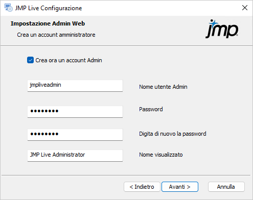

Figura 1.24 Creare un account amministratore
Create an Administrator Account
Nota: Si consiglia vivamente di creare un account amministratore. Tuttavia, se si sta aggiornando JMP Live da una versione precedente e si dispone già di un account amministratore nel database, si può tranquillamente saltare questo passo deselezionando la casella Crea ora un account Admin.
12.
Immettere il nome utente amministratore con il quale si intende accedere a JMP Live. Specificare una password (l'impostazione predefinita è password) e un nome che verrà visualizzato quando si pubblicano contenuti in JMP Live. Si noti quanto segue:
Il nome utente Admin non deve contenere spazi e deve essere minuscolo.
Una volta creato un account amministratore, è possibile accedere a questo account e designare altri utenti come amministratori.
È possibile creare un account amministratore in qualsiasi momento utilizzando un'interfaccia della riga di comando. Consultare Gestione del database di JMP Live.

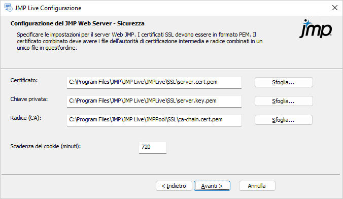

Figura 1.25 Certificati SSL
Specify SSL Certificates
13.
Selezionare o immettere i certificati SSL per la propria organizzazione.
Il certificato principale e la chiave privata sono configurati per l'acquirente. La CA combinata proviene da un fornitore terzo ed è un singolo file che contiene il certificato intermedio e quello radice (in quest'ordine).
Il programma di installazione di JMP Live fornisce una serie di certificati che consente di effettuare test minimi su una configurazione localhost. Tuttavia, genera degli avvertimenti quando il sito viene visualizzato nel browser locale e il sito è inaccessibile dai browser esterni al computer di installazione.
Suggerimento: È possibile convalidare i certificati SSL al termine dell'installazione di JMP Live. Vedere Convalida dei certificati SSL per JMP Live. Per eseguire l'utilità di convalida dei certificati SSL, dalla riga di comando di node.js, immettere la seguente directory e il comando: C:\Program Files\JMP\JMP Live\JMPLive>npm run check-ssl.
14.
Scadenza dei cookie: specificare per quanto tempo il componente Web JMP ricorda che è stato effettuato l'accesso a JMP Live.
Il valore predefinito è di 720 minuti (12 ore), ma è possibile ridurlo per maggiore sicurezza.
La scadenza dei cookie è diversa dal timeout di inattività. È possibile utilizzare il sito costantemente, ma la scadenza dei cookie costringe a effettuare un nuovo accesso dopo la scadenza.

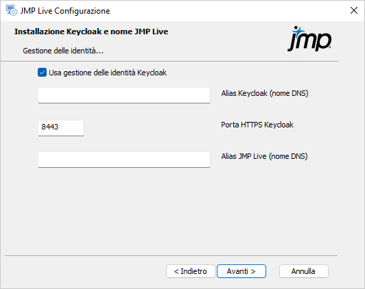

Figura 1.26 Impostazione di Keycloak
Set Up Keycloak
15.
Specificare le seguenti impostazioni di Keycloak:
Usa gestione delle identità Keycloak: abilita il sistema di autenticazione di Keycloak. Se si deseleziona questa opzione, viene utilizzata l'autenticazione locale. In questo caso, gli utenti devono creare degli account in JMP Live. Questi utenti non sono autenticati a fronte di diversi provider di identità. Per dettagli su come collegare il database Keycloak al proprio provider di identità, consultare la documentazione di Keycloak.
Alias Keycloak (nome DNS): specificare il nome del server che esegue il servizio di autenticazione di Keycloak.
Porta HTTPS Keycloak: specificare il numero della porta su cui Keycloak si aspetta di ricevere le richieste. La porta predefinita è 8443.
Alias JMP Live (nome DNS): specificare il nome del computer che gestirà il sito principale di JMP Live.

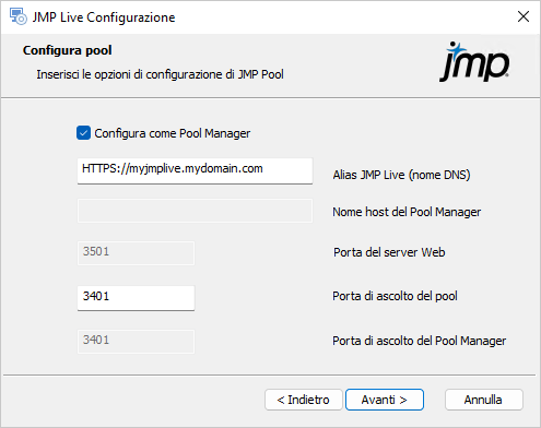

Figura 1.27 Configurazione di Pool Manager
Configure the Pool Manager
16.
Se si desidera eseguire Pool Manager su questo computer, selezionare la casella Configura come Pool Manager:
Se si utilizza un solo computer per tutti i componenti, o un solo computer per le sessioni di Pool Manager e JMP, selezionare questa opzione.
Se si utilizza il computer solo per un pool di lavoro, non selezionare questa opzione.
17.
Specificare le opzioni di Pool Manager:
Alias JMP Live (nome DNS): immettere il nome DNS, che di solito si presenta in questo modo: nome computer.nome dominio.com. Si noti quanto segue:
A meno che non si installino tutti i componenti utilizzando l'opzione localhost, è necessario specificare il nome dell'host Web.
Anche se si hanno tutti i componenti su un solo computer, può risultare utile usare i certificati SSL della propria organizzazione per una connessione sicura. In tal caso, specificare il nome del computer come nome dell'host Web, poiché i certificati sono di solito legati al computer in uso.
Nome host di Pool Manager: (disabilitato se si è selezionato Configura come Pool Manager.) Se si sta impostando un pool di lavoro su un computer separato, immettere il nome DNS del computer che si occupa delle attività di gestione di Pool Manager.
Porta del server Web: (disabilitato se si stanno installando tutti i componenti sullo stesso computer, poiché il numero di porta è già specificato nel componente Web JMP.) Se si sta installando solo il componente JMP Pool, immettere la porta utilizzata durante l'installazione del componente Web JMP su un altro computer.
Porta di ascolto del pool: immettere la porta su cui il pool ascolta le comunicazioni di JMP Pool Manager e dei componenti Web JMP.
Porta di ascolto di Pool Manager: (abilitato solo se si sta configurando un pool di lavoro). Immettere la porta specificata come porta di ascolto del pool per la configurazione di JMP Pool Manager. Il pool di lavoro deve conoscere questa porta per poter dire a JMP Pool Manager che è disponibile.

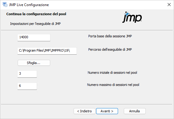

18.
Specificare i seguenti dettagli di JMP:
Porta base della sessione di JMP: immettere la porta di base utilizzata dalle sessioni JMP per parlare con JMP Pool Manager. Ogni istanza di JMP ha un numero univoco che inizia con questo numero di base.
Percorso dell'eseguibile di JMP: immettere il percorso in cui si trova JMP Pro. Viene visualizzato il percorso di installazione predefinito, quindi è necessario modificarlo solo se JMP Pro si trova altrove.
Numero iniziale di sessioni nel pool: immettere il numero di sessioni di JMP che verranno avviate alla prima esecuzione del pool.
Numero massimo di sessioni nel pool: immettere il limite superiore per il numero di sessioni JMP che possono essere eseguite su questo computer come parte di questo pool. Queste sessioni vengono aggiunte se le sessioni specificate nel numero iniziale di sessioni sono tutte in uso.
Nota: Se si sta installando Pool Manager, e si desidera che gestisca solo l'allocazione delle risorse ad altri pool di lavoro, è possibile impostare sia il numero iniziale sia il numero massimo a zero. In tal caso, il sito non funzionerà fino a quando i pool di lavoro non saranno configurati e operativi.

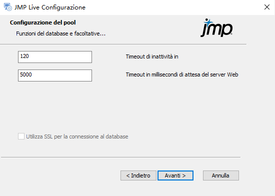

Figura 1.29 Configurazione delle impostazioni di JMP
Configure JMP Settings
19.
Timeout di inattività in secondi: immettere il tempo durante il quale un'istanza di JMP attende ulteriore lavoro prima di interrompere la connessione con il componente Web JMP e attendere una nuova richiesta.
Timeout in millisecondi di attesa del server Web: immettere il tempo durante il quale un'istanza attende ulteriori comunicazioni durante una transazione esistente prima di rinunciare e ignorare la richiesta di lavoro esistente.
File di certificato SSL combinato intermedio e radice in formato PEM: (compare se si sta installando solo il componente JMP Pool Manager) specificare la posizione del file del certificato che combina i certificati Intermedio e Radice (in quest'ordine).

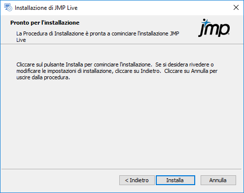

Figura 1.30 Avvio dell'installazione di JMP Live
Start JMP Live Installation
20.
Fare clic su Installa per avviare l'installazione di JMP Live e su Termina al termine del programma di installazione.
JMP Live si connette automaticamente a Keycloak.
21.
Accedere a JMP Live su https://JMPLiveAlias: 3501/admin/login (sostituire JMPLiveAlias con l'alias di JMP Live fornito in passo 15).
Suggerimento: Se si riscontrano problemi accedendo a JMP Live, potrebbe essere necessario connettersi manualmente. Consultare Connessione manuale di Keycloak e avvio di JMP Live.

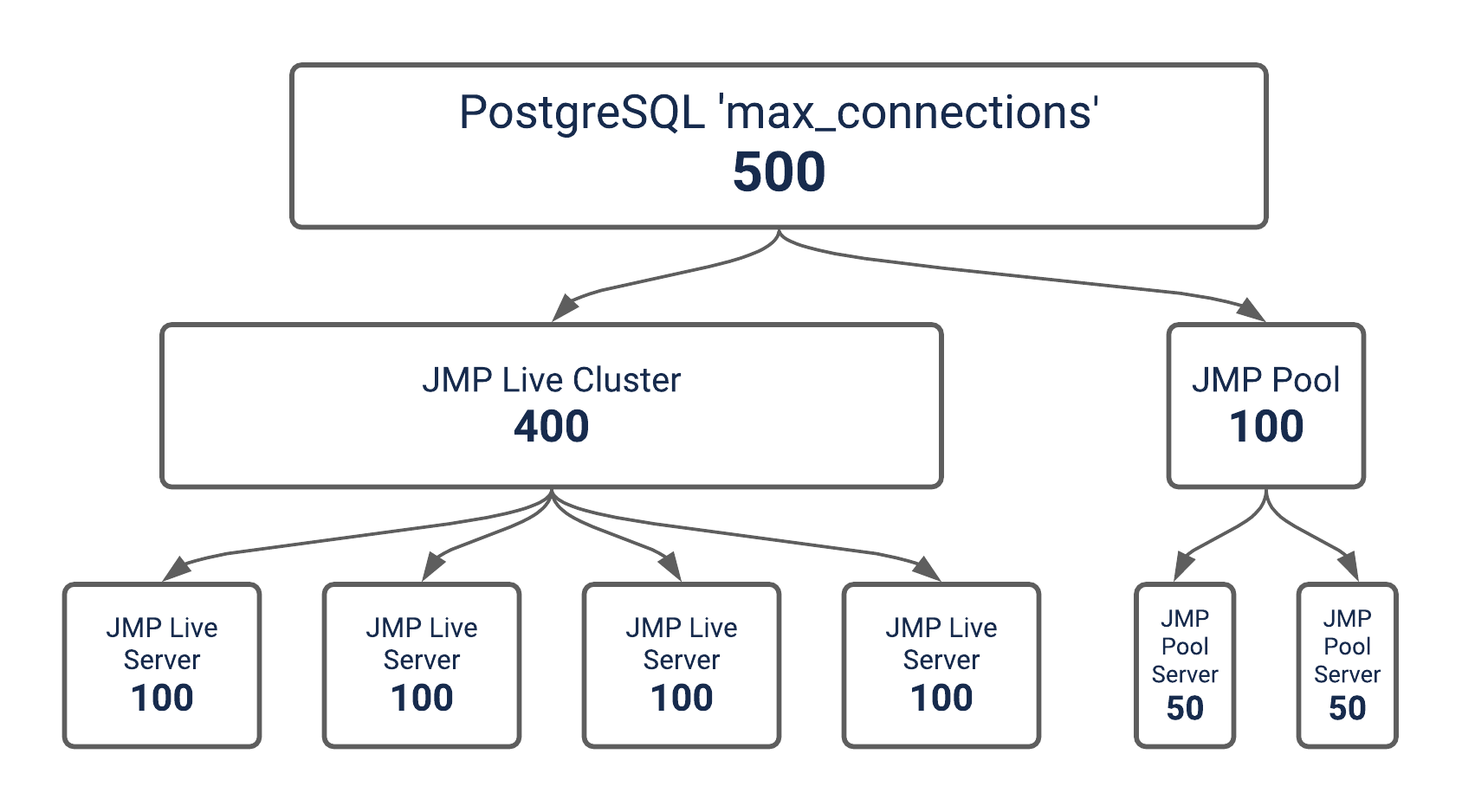

DB_MAX_CONN_JMP_LIVE
Il numero massimo di connessioni simultanee al database che una qualsiasi istanza di JMP Live tenta di sostenere. Il valore predefinito è 25. Quando si determina un valore per questa impostazione, ricordare che:
Il database stesso ha un tetto massimo di connessioni max_connections (definito in postgresql.conf) che non si deve superare.
Ci possono essere più istanze di JMP Live in esecuzione in un cluster.
Il tetto massimo di connessioni max_connections deve essere condiviso tra JMP Live e JMP Pool (si raccomanda una suddivisione tra l'80% e il 20%).

DB_MAX_CONN_JMP_POOL
Il numero massimo di connessioni simultanee al database che questo JMP Pool tenta di sostenere. Il valore predefinito è 10. Quando si determina un valore per questa impostazione, ricordare che:
Ci possono essere più JMP Pool.

HOST
(Facoltativo) Nome host di questo JMP Pool. Il nome host predefinito è os.hostname().
INITIAL_JMP_PROCESSES
(Facoltativo) Numero di sessioni JMP che saranno avviate per aiutare a ricalcolare i report quando vengono esplorati sul sito Web. Il valore predefinito è 4 sessioni.
IS_MANAGER
(Facoltativo, booleano) Specifica se questo pool è il pool manager. Se lo è, impostare questa opzione a 1.
JMP_BASE_PORT
(Obbligatorio) Inizio di un range di porte su cui le sessioni di JMP sono in ascolto.
JMP_INSTALLDIR
(Facoltativo) Indica a JMP Live dove è installata l'applicazione desktop JMP.
JMP_LOGSTART
(Facoltativo) Crea un log dell'avvio di JMP, come ad esempio da dove JMP riceve le informazioni sulle licenze e sulle preferenze.
JMP_PATH
(Obbligatorio) Percorso di accesso all'eseguibile di JMP.
JMP_SERVER_IDLE_TIMEOUT
(Facoltativo) Quantità di tempo (in secondi) durante la quale un server JMP può rimanere inattivo prima di essere riciclato. Il valore predefinito è 120 secondi.
JMPLIVE_BASEURL
(Usato solo se questo è il pool manager). L'URL utilizzato da componenti come JMP Pool e Keycloak per comunicare con il sito Web JMP Live.
LOG_LEVEL
(Facoltativo) Imposta il livello più basso di messaggi del logger di Bunyan attivi in questa istanza del server JMP. I possibili valori includono trace, debug, info, warn, error o fatal. Le righe del logger nel codice si presentano come "logger.debug(...);". Il valore di default è warn.
LOG_PRETTY
(Facoltativo, booleano) Determina se il logging di Bunyan nello stream della console viene visualizzato come JSON grezzo (0) o pretty print (1). Il valore predefinito è 0 (JSON grezzo).
MAX_JMP_PROCESSES
(Facoltativo) Numero massimo di processi JMP che saranno avviati sulla base della domanda (un JMPPool elastico). Il valore predefinito è specificato in INITIAL_JMP_PROCESSES.
NODE_ENV
(Obbligatorio) Impostare questo su produzione. Questa è la modalità corretta per il server JMP.
POOL_MANAGER_HOST
(Usato solo se questo non è il pool manager, in modo che possa trovare il pool manager). Il nome DNS del computer che esegue il processo di pool manager. Il valore predefinito è localhost.
POOL_MANAGER_PORT
(Usato solo se questo non è il pool manager). Porta utilizzata dal pool manager per comunicare con le istanze di lavoro del pool. La porta predefinita è PORT.
PORT
(Obbligatorio) Porta su cui questo JMP Pool è in ascolto.

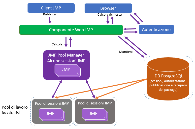

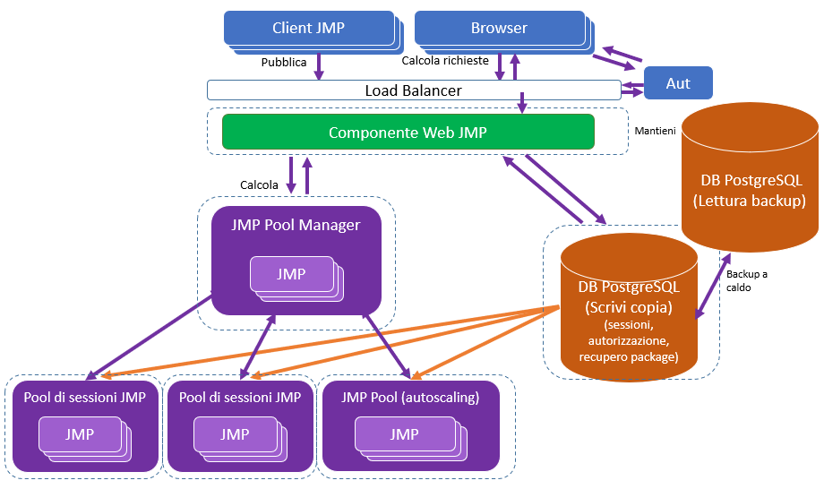

Se si sta installando il server JMP Live in locale, è necessario comprendere l'architettura del sistema JMP Live e le possibili configurazioni per l'autenticazione con provider di identità di terze parti.
Informazioni generali sull'architettura

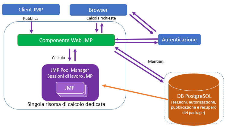

JMP Live è costituito da diversi moduli che comunicano tra loro. Questa architettura permette di distribuire il carico di lavoro su diverse risorse informatiche per gestire carichi elevati di richieste.
Figura 1.31 Architettura di JMP Live
JMP Live Architecture
È possibile eseguire JMP Live su una singola risorsa, ma questa configurazione non è raccomandata. Si consiglia di mantenere il database separato dagli altri componenti di JMP Live e di assegnare al database un'istanza di calcolo dedicata che sia spesso sottoposta a backup per garantire la sicurezza dei contenuti di JMP Live. Il database può trovarsi su un servizio in hosting, mentre il resto dei componenti può trovarsi su risorse locali. In questo scenario, non si utilizzerebbe il programma di installazione del database di JMP Live, ma sarebbe necessario impostare un'istanza compatibile con PostgreSQL 16.6 sul servizio in hosting. Attenersi alle istruzioni riportate in Installazione di JMP Live utilizzando un database esistente.
Determinazione della dimensione dell'installazione
La determinazione delle dimensioni dell'installazione è complessa, poiché nei singoli siti di installazione possono essere presenti fattori sconosciuti che potrebbero avere un impatto sulle performance. La velocità della rete è un fattore importante e anche la decisione di utilizzare macchine dedicate o macchine virtuali influisce sulle performance. JMP non può garantire che qualsiasi configurazione qui descritta funzioni bene in ogni sito che utilizza JMP.
Il criterio principale quando si considera la possibile dimensione dell'installazione è il numero di utenti:
100 Utenti sono considerati un deployment di piccole dimensioni.
500 Utenti sono considerati un deployment di medie dimensioni.
2000 Utenti sono considerati un deployment di grandi dimensioni.
In tutti i casi, si presume che ogni utente usi il sito occasionalmente e che esamini diversi report con un utilizzo abbastanza distribuito. L'uso occasionale potrebbe essere 10 volte al giorno.
Se si hanno utenti che utilizzano il sito in maniera massiccia e costante, è necessaria una configurazione molto più robusta.
Se si hanno utenti che accedono frequentemente a pochi report, allora saranno importanti sia la robustezza della risorsa informatica dedicata al componente Web JMP sia quella del database.
Deployment di piccole dimensioni
In un deployment di JMP Live di piccole dimensioni (ad esempio 100 utenti), è possibile installare tutto tranne il database su un unico computer dedicato.
Figura 1.32 Configurazione consigliata per un deployment di piccole dimensioni
Recommended Configuration for a Small Deployment
In questo scenario, i componenti sia di Web JMP sia di JMP Pool sono installati sullo stesso computer. Durante l'installazione, selezionare l'opzione Configura come Pool Manager. Il numero di istanze JMP associate a questo JMP Pool Manager è il numero totale di istanze JMP eseguite per il sito.
Per le capacità di questa risorsa informatica, di più è sempre meglio, e molto dipende dal tipo di processore, dalla velocità della rete e così via. Un requisito minimo assoluto da considerare è una macchina a 4 core con almeno 16 gigabyte di RAM dedicata. La quantità di memoria è più importante per il database e dipende dal numero di report memorizzati. Un terabyte di memoria è il requisito minimo.

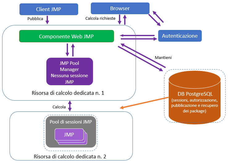

Deployment di medie dimensioni
In un deployment di JMP Live di medie dimensioni (ad esempio 500 utenti), è possibile prendere in considerazione due configurazioni, a seconda dei tipi di report che vengono caricati:
Se il numero dei caricamenti di report è elevato, ma i report stessi non contengono filtri sui dati o la necessità di ricalcolare le statistiche, allora l'area di interesse primario è il componente Web JMP.
Se sono necessari numerosi calcoli a livello di report, l'area di interesse primario è JMP Pool Manager.
Nei casi in cui il componente Web JMP sia di primaria importanza, o se non si sa se l’ambiente sarà ad alta intensità di calcolo, la configurazione consigliata è la seguente.
Figura 1.33 Configurazione consigliata per un deployment di medie dimensioni
Recommended Configuration for a Medium Deployment
In una configurazione standard in cui il componente Web JMP necessita di performance ottimali, JMP Pool Manager non ha sessioni JMP proprie. Impostare il numero delle sessioni di JMP in JMP Pool Manager a zero. Tutte le sessioni di JMP risiedono sulla seconda risorsa di calcolo, JMP Session Pool.
Se occorre un ambiente ad alta intensità di calcolo, assegnare le sessioni a JMP Pool Manager (eventualmente cinque). Ciò potrebbe ridurre le performance del componente Web JMP, ma fornisce una capacità di calcolo aggiuntiva per i report.
Deployment di grandi dimensioni
In un deployment di JMP Live di grandi dimensioni (ad esempio 2.000 utenti), si potrebbe avere bisogno di più JMP Session Pool e di una risorsa di calcolo dedicata separata per JMP Pool Manager.
Figura 1.34 Configurazione consigliata per un deployment di grandi dimensioni
Recommended Configuration for a Large Deployment
Il componente Web JMP, il componente JMP Pool Manager, i JMP Session Pool e i database PostgreSQL sono tutti istanze dedicate. Il numero di sessioni di JMP che si possono avere dipende dalla potenza di calcolo e dalla capacità di memoria di ogni istanza.
Ecco alcuni suggerimenti per ogni istanza:
Istanze del componente Web JMP e dei pool di sessioni di JMP: sono consigliate come requisito minimo macchine a 4 core, ma preferibilmente macchine a 8 core con 32 gigabyte di RAM.
JMP Pool Manager: è consigliata come requisito minimo una macchina a 4 core con 16 gigabyte di RAM.
Database PostgreSQL: le macchine dovrebbero anticipare i requisiti di archiviazione in base al volume di pubblicazione della propria organizzazione. Un'istanza scalabile sarebbe una scelta migliore, altrimenti 5 terabyte di memoria è il requisito minimo suggerito.
Si suggeriscono anche i seguenti elementi:
Un bilanciatore di carico per fornire un unico punto di ingresso per gestire la sicurezza delle richieste HTTP e HTTPS.
Un backup in lettura del database PostgreSQL per fornire una rapida transizione in caso di guasto o di problemi di connettività del database principale. Il backup deve essere aggiornato frequentemente.
Considerazioni per i servizi di hosting
Per alcuni servizi di hosting come Amazon Web Services o Microsoft Azure, è possibile impostare l'autoscaling per i JMP Session Pool. Il funzionamento è il seguente:
Un elemento scatenante, come un'ora della giornata o l'utilizzo di una CPU su un nodo Session Pool, può causare l'avvio di un'ulteriore risorsa di calcolo.
JMP Session Pool sulla risorsa appena avviata segnala a Pool Manager quando entra in funzione.
Per utilizzare l'autoscaling, durante l'installazione del Session Pool sull'immagine che verrà replicata durante lo scaling, è necessario aver selezionato l'opzione di installazione dei componenti come servizi di Windows. In tal modo si avvia automaticamente il componente Session Pool quando l'istanza di calcolo viene creata. Session Pool segnala a Pool Manager e registra la sua disponibilità a fornire servizi di calcolo.
Considerazioni sull'autenticazione
I servizi che JMP Live fornisce per l'autenticazione si basano sul luogo di installazione. Per un'installazione locale, JMP Live può connettersi a un endpoint Microsoft Active Directory se l'organizzazione supporta Active Directory o LDAP (Lightweight Directory Access Protocol).
I meccanismi di autenticazione qui trattati si riferiscono al modo in cui JMP Live si connette ai provider di identità dell'utente. La comunicazione tra JMP e JMP Live è diversa.
Figura 1.35 Opzioni e flusso di autenticazione di JMP Live

Applicazione Keycloak
L'applicazione Keycloak funge da ponte verso vari meccanismi di autenticazione. OpenID Connect (OIDC) viene utilizzato tra JMP Client, JMP Live e Keycloak per proteggere tali transazioni. La connessione tra Keycloak e i vari meccanismi di autenticazione dipende da questo meccanismo, ma spesso si tratta di TLS.
Keycloak fornisce token di sessioni di autenticazione a JMP Live e JMP. Questi token indicano se l'utente è autorizzato a utilizzare JMP Live. I token informano inoltre JMP Live quando la sessione di autenticazione è scaduta.

Pool di connessione al database di JMP Live
Il database di JMP Live non può accettare un numero infinito di connessioni, ovvero non può soddisfare un numero infinito di richieste contemporanee. Il database stesso ha un numero massimo di connessioni che viene definito dal valore max_connections nel file postgresql.conf. Se si è utilizzato un programma di installazione di JMP Live per installare il database PostgreSQL, allora questo valore è fissato per impostazione predefinita a 500. Questo valore rappresenta il tetto massimo consentito di connessioni al database. L'utente può controllare la dimensione di tale tetto e decidere come utilizzarlo.
Modifica della dimensione del tetto
La dimensione del proprio tetto è definita dal valore max_connections nel file postgresql.conf. Per modificarlo, è sufficiente modificare il valore max_connections e riavviare il servizio PostgreSQL. Tenere presente che le connessioni non sono gratuite, ma hanno un costo in termini di utilizzo della memoria. Per indicazioni, consultare la documentazione PostgreSQL e altre fonti affidabili.
Modifica delle modalità di utilizzo del tetto
L’utente ha il controllo su due valori:
Il valore di DB_MAX_CONN_JMP_LIVE in C:\Program Files\JMP\JMP Live\JMPLive\.env.
Questo valore rappresenta il numero massimo di connessioni simultanee al database che una singola istanza di JMP Live tenta di sostenere.
Suggerimenti di base per modificare questo valore sono disponibili in C:\Program Files\JMP\JMP Live\JMPLive\.env.example.
Se si prevede che la maggior parte del proprio traffico sarà di lettura e commenti nei post, è consigliabile aumentare la porzione di tetto di JMP Live.
Il valore di DB_MAX_CONN_JMP_POOL in C:\Program Files\JMP\JMP Live\JMPPool\.env.
Questo valore rappresenta il numero massimo di connessioni simultanee al database che una singola istanza di JMP Pool tenta di sostenere.
Suggerimenti di base per modificare questo valore sono disponibili in C:\Program Files\JMP\JMP Live\JMPPool\.env.example.
Se si prevede che la maggior parte del traffico consisterà nel ripubblicare i report e interagire con i report (ad esempio, utilizzando Scambia colonne o Filtri sui dati locali), allora si consiglia di aumentare la porzione di tetto di JMP Pool.
Cluster JMP Live
Dopo l'installazione, se JMP Live viene avviato utilizzando il comando npm start, viene avviata una sola istanza del codice del server JMP Live. Tuttavia, se JMP Live viene avviato con il comando npm run cluster , vengono avviate più istanze del codice del server JMP Live. Utilizzando la modalità cluster, se un'istanza è occupata, un client può comunque ottenere una risposta da un'altra istanza. La normale operatività prevede l’utilizzo della modalità cluster. Il numero di istanze di server JMP Live in un cluster è approssimativamente uguale al numero di core presenti sul server.
Esempio di tetto
Ecco un semplice esempio che mostra un tetto totale di 500 connessioni, con 4 server JMP Live nel cluster JMP Live e 2 JMP Pool. In questo esempio, DB_MAX_CONN_JMP_LIVE è impostato a 100 e DB_MAX_CONN_JMP_POOL è impostato a 50.
Figura 1.36 Esempio di tetto
Example of Sample Budget
