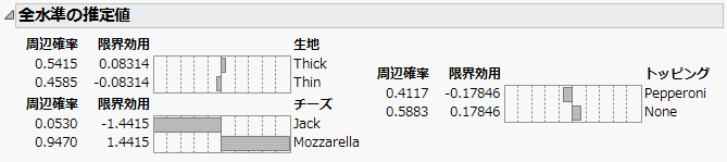

「全水準の推定値」の例において、(生地とトッピングは同じという条件で)被験者がモンテレージャックのピザではなく、モッツァレラのピザを選ぶ確率は、0.9470です。
図4.18 「全水準の推定値」の例

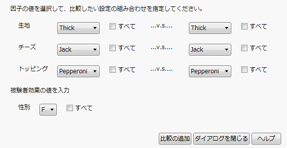

設定された選択肢の比較を行います。比較したい因子と値を選択することができます。なお、[すべて]チェックボックスをチェックした場合、すべての水準が比較されます。被験者効果がある場合は、製品の比較を行いたい、被験者の水準を指定できます。[すべて]チェックボックスを複数の因子でチェックした場合、それらすべての因子の水準での比較ではなく、該当する1 因子のすべての水準が、その他の因子を左側で選択されている水準に固定した上で、比較されます。
図4.19 「効用の比較」ウィンドウ
