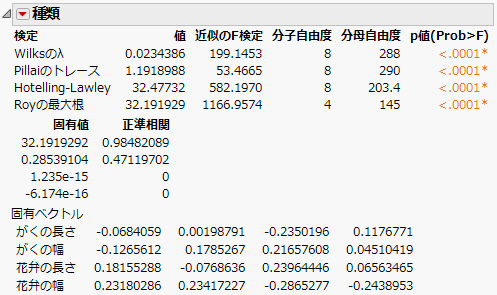

[ヘルプ]>[サンプルデータライブラリ]を選択し、「Iris.jmp」を開きます。
The Iris data(Mardia et al. 1979)には、Virginica、Setosa、Versicolorという名称の3水準の「種別」があります。各標本ごとに4つの項目(「がくの長さ」、「がくの幅」、「花弁の長さ」、「花弁の幅」)が測定されています。
[分析]>[モデルのあてはめ]を選択します。
「種類」を選択し、[追加]をクリックします。
5.
「手法」として[MANOVA]を選択します。
6.
[実行]をクリックします。
7.
[応答の選択]ボタンをクリックし、[単位行列]を選択します。
8.
[実行]をクリックします。
9.
「種類」のタイトルバーにある赤い三角ボタンをクリックし、[検定の詳細]を選択します。
固有値、固有ベクトル、正準相関が表示されます。検定の詳細を参照してください。

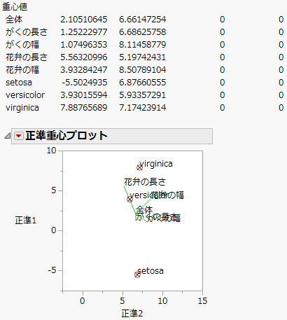

[重心プロット]コマンドを選択すると(このコマンドは、前述の例では「種類」の赤い三角ボタンをクリックすると表示されます)、検定空間から形成された、最初の2 つの正準変数に対して重心がプロットされます(重心プロットと重心値)。第1正準軸が縦軸になっているため、検定空間が1次元の場合は、重心が縦軸上に並ぶことになります。重心点の他に、95%信頼領域に該当する円が表示されます(Mardia, Kent and Bibby 1979)。効果に対する検定を行ったときに重心プロットが作成された場合は、検定されている効果の円が赤色で、 その他の円は青色で表示されます。バイプロット上に表示された放射線状の直線は、検定空間での元の応答変数の方向を示します。第 “重心プロットオプションの詳細”を参照してください。
[重心値]の開閉ボタンをクリックすると、レポートに情報が追加されます(重心プロットと重心値)。
図9.5 重心プロットと重心値

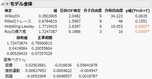

[ヘルプ]>[サンプルデータライブラリ]を選択し、「Exercise.jmp」を開きます。
5.
6.
[実行]をクリックします。
7.
8.
[実行]をクリックします。
9.
「モデル全体」のタイトルバーにある赤い三角ボタンをクリックし、[検定の詳細]を選択します。
10.
「モデル全体」のタイトルバーにある赤い三角ボタンをクリックし、[正準スコアの保存]を選択します。
図9.6 正準相関
0.02503681*懸垂 + 0.00637953*腹筋運動 + -0.0052909*跳躍
行列の固有値および固有ベクトルが表示されます。
行列の固有値。
行列または
行列の固有ベクトル。
