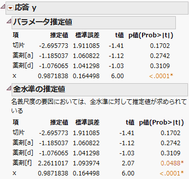

「応答 y」のタイトルバーにある赤い三角ボタンをクリックし、[推定値]>[全水準の推定値]を選択します。
「パラメータ推定値」レポートの下に、「全水準の推定値」レポートが追加されます(「パラメータ推定値」と「全水準の推定値」)。「全水準の推定値」レポートには薬剤[f]という項が表示されています。薬剤[f]に対する検定の帰無仮説は、「薬剤fグループの平均は、全体平均と変わらない」というものです。薬剤[f]の検定は、有意水準を5%とした場合、統計的に有意となっています。「薬剤fグループにおける平均は、全体平均とは異なる」と言えるでしょう。詳細は、第 “「全水準の推定値」の解釈”を参照してください。
図3.23 「パラメータ推定値」と「全水準の推定値」
