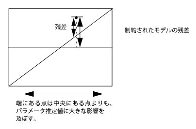

てこ比プロットの仕組みは、てこ比プロットで残差がどのように表現されているかを示しています。点から回帰直線までの距離は、すべての効果を含んだモデルでの残差です。点から水平線までの距離は、その効果がモデルに含まれていないときの残差を表します。つまり、てこ比プロットの水平線は、その効果のパラメータの値が0に制約されているときのモデルを表しています。

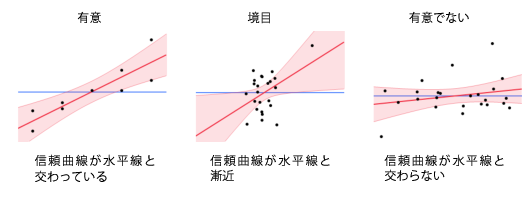

てこ比プロットには、回帰直線に対する信頼曲線が描かれます。この曲線は、検定が5%水準(または、「モデルのあてはめ」起動ウィンドウの[α水準の設定]で指定した水準)で有意かどうかを表したものです。Yの平均を表している水平線が、曲線と曲線の間に含まれているとき、その効果は有意ではありません。曲線が水平線と交差しているときは、効果は有意です。てこ比プロットで示される有意性の例を参照してください。

てこ比(leverage)という用語を用いているのは、これらのプロットが、各効果の検定に対する点の影響を視覚化しているからです。てこ比プロットの横軸方向で端にある点は、中央付近にある点よりも、その効果の検定に対して影響が大きいことを示唆しています。ある効果の検定では、モデル全体の残差平方和と、その効果を除外したモデルでの残差平方和が比較されます。プロットの両端のほうにある点は、仮説で制約した場合としない場合の残差の差が大きくなる傾向があります。そのため、両端のほうにある点は、その効果の仮説検定の平方和に大きく影響します。
