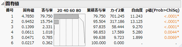

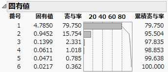

図4.5 固有値
(「横長」または「疎」の推定法では表示されません。)固有値の等質性に対する検定結果の表示/非表示を切り替えます(「固有値」表に追加されます)。この検定では、複数の固有値が等しいかどうかに関する検定に対して、カイ2乗値、自由度(DF)、p値(prob > ChiSq)が計算されます。Bartlett(1937, 1954)を参照してください。
図4.6 Bartlettの検定

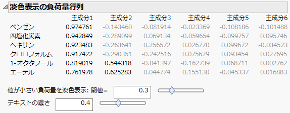

[相関係数行列から]オプションを選んだ場合、i番目の負荷量の列は、i番目の固有ベクトルにi番目の固有値の平方根を掛けたものとなります。i,j番目の負荷量は、i番目の変数とj番目の主成分との相関になっています。
[共分散行列から]オプションを選んだ場合、第i列、第j行の負荷量は、i番目の固有ベクトルにi番目の固有値の平方根を掛けて、j番目の変数の標準偏差で割ったものとなります。 i,j番目の負荷量は、i番目の変数とj番目の主成分との相関になっています。
[原点周りの積和行列]オプションを選んだ場合、第i列、第j行の負荷量は、i番目の固有ベクトルにi番目の固有値の平方根を掛けて、j番目の変数の平均積和で割ったものとなります。 ここで言う「j番目の変数の平均積和」とは、積和行列のj番目の対角要素を行数で割った値です(X’X/n)。
図4.7 濃淡表示の負荷量行列

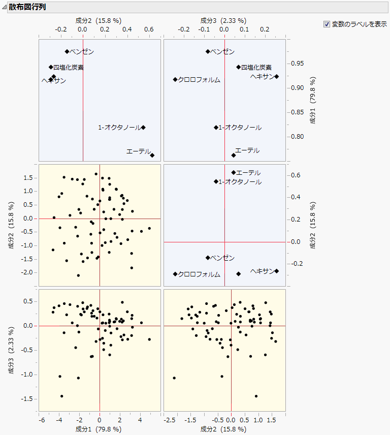

図4.9 散布図行列
主成分スコアをプロットした散布図行列の表示/非表示を切り替えます。指定した成分数に対する散布図が描かれます。「主成分分析: 相関係数行列から」レポートは主成分スコアをプロットした例です(一番左側のプロット)。
主成分負荷量のプロットの表示/非表示を切り替えます。指定した成分数に対するプロットが描かれます。負荷量プロットでは、変数が30個以下の場合は変数のラベルが表示されます。変数が30個より多い場合は、デフォルトでラベルが非表示になります。この情報は、「主成分分析: 相関係数行列から」レポートに表示されています(一番右側のプロット)。
