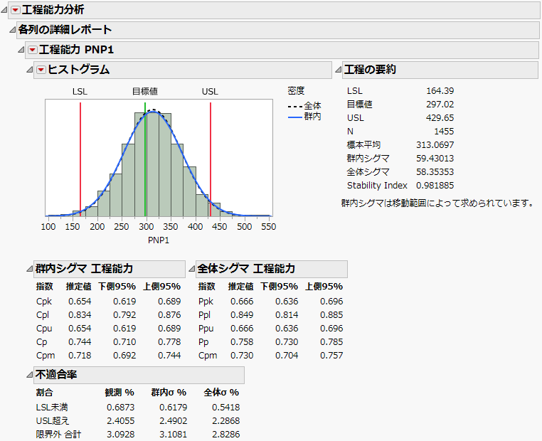

図11.14 各列に対する詳細レポート
正規分布に従う変数の「各列に対する詳細レポート」には、ヒストグラム、工程に関する要約の詳細、工程能力指数と不適合率の統計量が表示されます。ヒストグラムには、上側および下側の仕様限界、(指定されている場合は)工程の目標値、あてはめられた確率分布の密度曲線が表示されます。各列に対する詳細レポートのヒストグラムに見られる2本の正規分布密度曲線のうち、一方は標準偏差の全体推定値、他方は標準偏差の群内推定値に基づいています。
工程に正規分布をあてはめた場合は、「工程の要約」に工程の安定性を示す「安定指数」が含まれます。安定指数は、次のように定義されます。

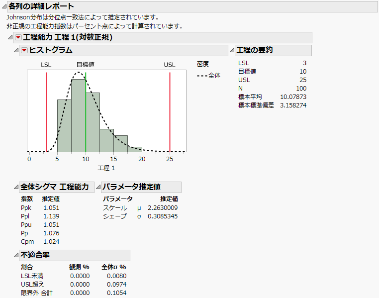

図11.15 「工程 1」の詳細レポート
さらに、パラメトリックな非正規分布を選択した場合は「パラメータ推定値」、ノンパラメトリックな分布を選択した場合は「ノンパラメトリック密度」レポートが表示されます。第 “パラメータ推定値”および第 “ノンパラメトリック密度”を参照してください。

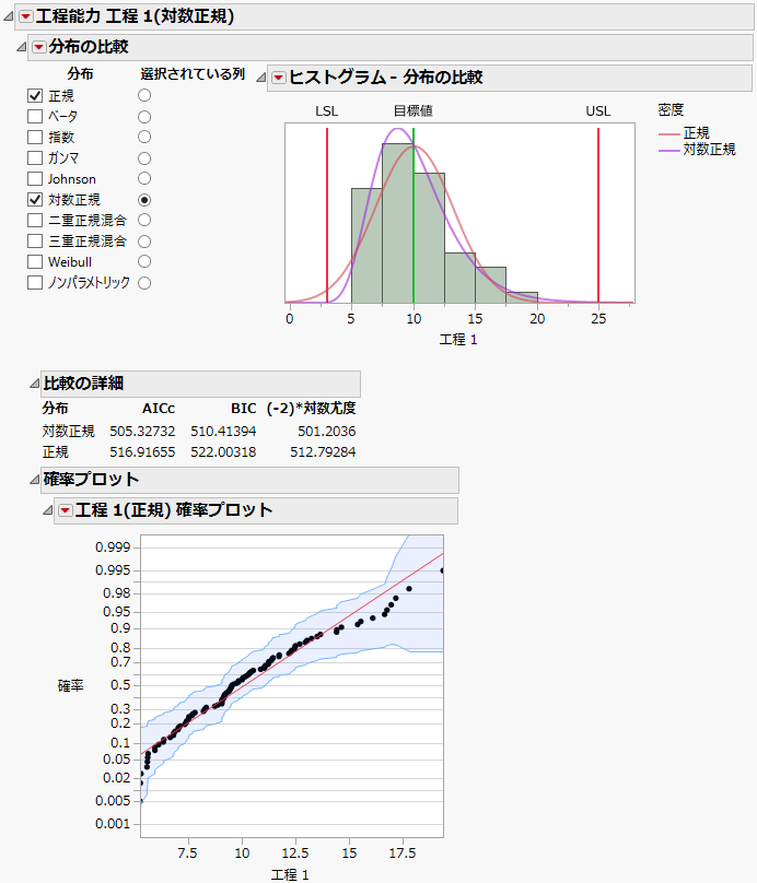

正規分布の確率プロットを表示した「分布の比較」は、「Process Measurements.jmp」サンプルデータの「工程 1」の「分布の比較」レポートです。対数正規分布が選択されており、正規分布と比較されています。「比較の詳細」レポートには、両確率分布の適合度統計量が表示されます。
確率プロットを表示するには、「分布の比較」の赤い三角ボタンのメニューから[確率プロット]を選択します。正規分布の確率プロットを表示した「分布の比較」の正規分布の確率プロットを見ると、点が線に沿って並んでいません。これは、適合度が悪いことを示します。
図11.16 正規分布の確率プロットを表示した「分布の比較」
各確率分布のAICc・BIC・(-2)*対数尤度の値が表示されます。『基本的な回帰モデル』の付録「統計的詳細」を参照してください。(ノンパラメトリックな確率分布では使用できません。)
あてはめたパラメトリックな確率分布それぞれの確率プロットの表示/非表示が切り替わります。正規分布の確率プロットを表示した「分布の比較」を参照してください。グラフの横軸は、観測されたデータ値です。グラフの縦軸の座標は、そのデータ値の順位に対応した、あてはめた確率分布の分位点です。正規分布の場合、全体シグマの推定値を使って正規分布が決められます。
