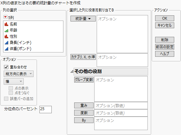

[グラフ]>[旧機能]>[チャート]を選択して「チャート」プラットフォームを起動します。
「チャート」起動ウィンドウ
「チャート」起動ウィンドウでは、次の役割を割り当てることができます。
• 最大2個のX変数。起動ウィンドウで割り当てた順に、X軸に表示されます。
• 任意の数のY変数。データがすでに要約されているときは、統計量オプションとして[データ]を選択します。
以下のオプションがあります。
選択した列に役割を割り当てる
統計量
Y変数としてグラフ化する統計量を指定します。
Y変数のプロット統計量を参照してください。
カテゴリ, X, 水準
X軸に表示する変数として、カテゴリカルな水準を持つ変数を2個まで選択します。「チャート」プラットフォームでは、X変数の水準または水準の組み合わせごとに1つの棒が作成されます。X変数を指定しない場合、チャートの棒はデータテーブル内の行の数だけ作成されます。
カテゴリカル変数の使用を参照してください。
その他の役割
グループ変数
[グループ変数]を指定すると、グループ変数の水準ごと、または水準の組み合わせごとに個別に分析結果が作成されます。これらの結果は、1つのレポートウィンドウに別々のグラフとして表示されます。グループ変数の使用を参照してください。
重み
各データ行(各オブザベーション)に異なる重みを付けるための変数を指定します。
度数
度数変数を指定します。データがすでに要約されている場合に便利です。
By
By変数を使うと、プロットが個別のアウトラインノードに分けて作成されます。
オプション
重ね合わせ
オンにすると、Y変数がすべて1つのグラフに表示されます。オフにした場合は、Y変数ごとに個別のグラフが作成されます。このオプションは、適用可能な限りデフォルトでオンに設定されています。
このオプションは[円グラフ]を除くすべてのチャートで使用可能です。
チャートの向き
[縦方向に表示]と[横方向に表示]のいずれかを選択します。デフォルトでは[縦方向に表示]に設定されています。
チャートの種類
作成したいチャートの種類を選択します。選択肢には、[棒]、[折れ線]、[円グラフ]、[垂線]、[点]があります。選んだ種類によって、その他に表示されるオプションが異なります。
これらのオプションは、チャートが表示されてから変更することもできます。Y値オプションを参照してください。
点の表示
プロットに点を表示します。このオプションは、適用可能な限りデフォルトでオンに設定されています。
このオプションは[棒グラフ]と[円グラフ]を除くすべてのチャートで使用可能です。
点をつなぐ
プロット上の点をつなぎます。[点の表示]をオンにしていなくても適用できます。このオプションは、適用可能な限りデフォルトでオンに設定されています。
このオプションは[折れ線]でのみ使用できます。
誤差バーの追加
統計量として[平均]が選択されているY変数があり、X変数が少なくとも1つ割り当てられている場合に、誤差バーを追加します。このオプションは、デフォルトではオフになっています。
このオプションは、[折れ線]と[棒]で使用でき、オンにすると「チャート」起動ウィンドウに追加オプションが表示されます。誤差バーの追加を参照してください。
分位点のパーセント
統計量として[分位点]が選択されているY変数がある場合に、どの分位点を使うかを指定します。デフォルトの値は25です。別の分位点を指定するには、次の手順に従ってください。
1. 「分位点のパーセント」ボックスに値を入力します。
2. 列を選択します。
3. [統計量]をクリックします。
4. 統計量のメニューから[分位点]を選択します。
起動ウィンドウの詳細については、『JMPの使用法』の起動ウィンドウを参照してください。
[OK]をクリックすると、「チャート」レポートウィンドウが開きます。「チャート」レポートを参照してください。
