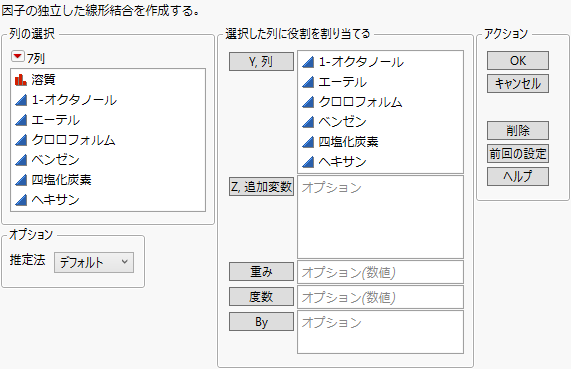

「主成分分析」プラットフォームの起動
「主成分分析」プラットフォームを起動するには、[分析]>[多変量]>[主成分分析]を選択します。主成分分析は、「多変量の相関」プラットフォームや「三次元散布図」プラットフォームでも実行できます。
主成分分析の例で解説している例では、「Solubility.jmp」サンプルデータの連続変数をすべて使用しています。
図4.3 「主成分分析」起動ウィンドウ
Image shown here
「列の選択」の赤い三角ボタンのメニューのオプションについては、『JMPの使用法』の列フィルタメニューを参照してください。
Y, 列
主成分分析の対象となる変数を指定します。
Z, 追加変数
追加変数(supplementary variable)として使用する列を指定します。追加変数は主成分の計算には含まれません。追加変数を指定しても、元の主成分分析そのものには影響しません。連続尺度の追加変数に対しては、それらの主成分負荷量が計算され、グラフにプロットされます。追加変数は主成分を解釈するのにも役立ちます。
重み
この役割を割り当てた列の数値は、分析において各行の重みとして使用されます。
注: 「重み」の役割は、[推定法]オプションが[横長]および[疎]のときは無視されます。
度数
この役割を割り当てた列の数値は、分析において各行の度数として使用されます。
注: 「度数」の役割は、[推定法]オプションが[横長]および[疎]のときは無視されます。
By
[By]変数に指定した列の値ごとに「主成分分析」レポートが作成されます。つまり、グループごとに主成分分析が実行されます。
