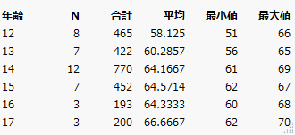

Col Span Box
Col Span Box()は、Table Box内で複数の列にまたがる列見出しを作成します。最上部の列見出しは、2つの子列ヘッダにまたがります。
Col Span Box( "title", display box args);
次のスクリプトでは、「信頼区間」の見出しが「下限」と「上限」の2つの列にまたがるように作成されます。

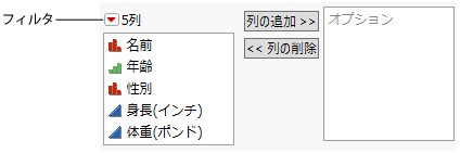

Filter Col Selector()は、項目の一覧(たとえば、データテーブルの列の一覧)を表示するディスプレイボックスを作成します。このディスプレイボックスはCol List Box()に似ていますが、Filter Col Selector()では、列の名前・尺度・データタイプなどでユーザが列をフィルタリングすることができます。また、Filter Col Selector()では変換列が使用できますが、Col List Box()では使用できません。
Filter Col Selector( <Data Table( name )>, <Width( pixels )>, <Nlines( n )>, <script>, <On Change( expr )>, display box args, ... );
以下の例では、Get Itemsを使ってFilter Col Selectorから選択された列の一覧を表示します。

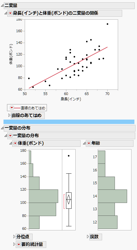

H Splitter BoxとV Splitter Box
H Splitter Box()とV Splitter Box()は、引数によって指定されたディスプレイボックスを横方向または縦方向にレイアウトするディスプレイボックス(パネル)を作成します。ユーザは分割線をドラッグしてパネルのサイズを変更できます。
H Splitter Box( <Size( h,v )>, display box args, <arguments> );
V Splitter Box( <Size( h,v )>, display box args, <arguments> );
Size( h, v )は、Splitter Boxのサイズをピクセルで指定します。内側のディスプレイボックスのサイズは、外側のSplitter Boxの幅と高さに合わせて変更されます。引数のリストについては、[ヘルプ]メニューの[スクリプトの索引]を参照してください。
次の例は、「二変量」と「一元配置」のグラフをH Splitter Boxの中に配置します。Splitter Boxは、この例にあるように中身が自動伸縮するように設定されている場合に特に効果的です。

まず、どのディスプレイボックスを、どのように配置するかを検討します。H Sheet BoxかV Sheet Boxを作成し、そこに各グラフのHoldメッセージを送ることで、シートボックスにどの要素を保持するかを指定します。最後に、内側に配置するH Sheet BoxまたはV Sheet Boxを作成し、それぞれにどのグラフを保持するかを指示します。
次の例では、4つのグラフ(二変量の散布図、一変量のヒストグラム、ツリーマップ、バブルプロット)を含むシートを作成します。
まず、データテーブルを開き、新しいウィンドウを作成します。
nw = New Window( "シートボックスの例",
V Sheet Boxを使い、ウィンドウを2列に並べることにしましょう。
	V Sheet Box(
V Sheet Box()に、グラフごとに1つ、計4つのHoldメッセージを送ります。このとき、順序が重要です。
		<<Hold(
			dt << Bivariate( // グラフ1
				Y( :"体重(ポンド)"n ),
				X( :"身長(インチ)"n ),
				Fit Line()
		<<Hold(
			Distribution( // グラフ2
				Continuous Distribution(
					Column( :"身長(インチ)"n ),
					Horizontal Layout( 1 ),
					Outlier Box Plot( 0 )
		<<Hold( Treemap( Categories( :年齢 ) ) ), // グラフ3
		<<Hold(
			Bubble Plot( // グラフ4
				X( :"身長(インチ)"n ),
				Y( :"体重(ポンド)"n ),
				Sizes( :年齢 ),
				Coloring( :性別 ),
				Circle Size( 6.226 ),
				All Labels( 0 )
最後に、V Sheet Box内に2つのH Sheet Boxを追加し、どのグラフを保持するかを指示します。各H Sheet Boxに、横に並べて表示する2つのグラフを保持します。H Sheet BoxはV Sheet Boxによって保持されているので、H Sheet Box全体は縦に表示されます。
		H Sheet Box(
			Sheet Part(
Sheet Partは、Excerpt Boxに指定されたグラフを表示します。第1引数はグラフの番号で、グラフを定義した際の順番を示します。ですから、この最初のH Sheet Boxには、左側に二変量の散布図が、右側に一変量のヒストグラムが表示されます。{Picture Box( 1 )}の部分は、レポートのどのピクチャーボックスを表示するかを指定しています。通常は、1、つまりレポート内の最初のピクチャーボックスを使用します。
				Excerpt Box( 1, {Picture Box( 1 )} ) // excerpt box 1
			Sheet Part(
				"身長(インチ)の分布",
				Excerpt Box( 2, {Picture Box( 1 )} ) // excerpt box 2
		H Sheet Box(
			Sheet Part(
				Excerpt Box( 3, {Picture Box( 1 )} ) // excerpt box 3
			Sheet Part(
				"指定したタイトル",
				Excerpt Box( 4, {Picture Box( 1 )} ) // excerpt box 4
Sheet Part()のタイトルは必須です。空白の文字列をタイトルとして含めると、シートパートのタイトルに、デフォルトのレポートタイトル(たとえば「身長(インチ)と体重(ポンド)の二変量の関係」)が使用されます。

次のスクリプトは、2つのアウトラインボックスの間に、幅450ピクセル、高さ15ピクセルのスペーサーボックスを配置します。
win = New Window( "Spacer Box",
	V List Box(
		Outline Box( "二変量",
			biv = dt << Run Script( "二変量の関係(二変量)" ),
			// Colorの文字列は各RGB値のパーセンテージを示す
			Spacer Box( Size( 450, 15 ), Color( {.53, .80, .98} ), )
		Outline Box( "一変量の分布",
			V List Box( dist = dt << Run Script( "一変量の分布" ), )
図11.12 スペーサーボックスの例
Spacer Box Example

フィルタリングを行うディスプレイボックス
Data Filter Source Box()とData Filter Context Box()を併用すれば、グラフによってデータをフィルタリングできます。Data Filter Source Box()は、どのグラフを選択フィルタの「元」にするかを定義します。元のグラフからデータを選択すると、共通のData Filter Context Box()にあるグラフが更新されます。
Data Filter Context Box()は、フィルタリングするディスプレイボックスを作成します。定義したフィルタは、複数のグラフに対して適用することもできます。この関数により、フィルタを適用するグラフ(たとえば、すべてのグラフ)を指定します。
Data Filter Context Box( display box args );
次の例では、グラフを含むH List Box()がData Filter Context Box()の中に入っています。スクリプトを実行した後、ローカルデータフィルタでフィルタリングすると、複数のグラフが一斉に更新されるのを確認してください。

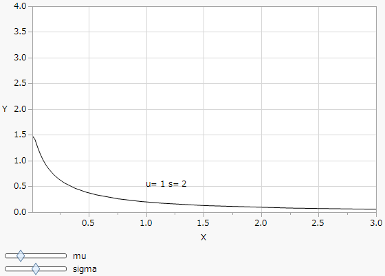

スライダボックスと範囲スライダボックスの例
次の例では、グラフボックス、2つのH List Box、1つのボタンをV List Box内に貼り付けることによって、2つのスライダと1つのボタンを伴ったグラフを作成しています。
// スライダ機能を使った対数正規分布
lU = 1;
lS = 2;
win = New Window( "対数正規密度",
	V List Box(
		gr = Graph Box( // グラフボックスの引数とスクリプトを定義する
			Frame Size( 500, 300 ),
			X Scale( 0.01, 3 ),
			Y Scale( 0, 4 ),
			XAxis( Show Major Grid ),
			YAxis( Show Major Grid ),
			Y Function(
				Exp( -(Log( x ) - Log( lU )) ^ 2 / (2 * lS ^ 2) ) / (lS * x *
				Sqrt( 2 * Pi() )),
				x
/* X軸の1の位置とY軸の0.5の位置に
指定のテキストを表示 */
			Text( {1, .5}, "u= ", lU, "s= ", lS );
/* 最小と最大の範囲を定義
IUの値を挿入し、スライダが動いたら表示を更新 */
		H List Box( Slider Box( 0, 4, lU, gr << Reshow ), Text Box( "mu" ) ),
			H List Box(
			Slider Box( 0, 4, lS, gr << Reshow ),
			Text Box( "sigma" )
		Button Box( "再表示", gr << Reshow )
Show( gr );
gr << Reshow; // グラフボックスの表示を更新
図11.17 レポートウィンドウ内のスライダとボタンの例
Example of Sliders and Buttons in a Report Window

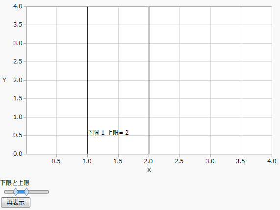

次のスクリプトは、2つのSlider Box()と同じ機能を果たすRange Slider Box()の例です。
lLow = 1;
lHigh = 2;
win = New Window( "範囲スライダ",
	V List Box(
		gr = Graph Box(
			X Scale( 0.01, 4 ),
			Y Scale( 0, 4 ),
			XAxis( "Show Major Grid" ),
			YAxis( "Show Major Grid" ),
			X Function( lLow, x );
			X Function( lHigh, x );
			Text( {1, .5}, "下限= ", lLow, " 上限= ", lHigh );
		V List Box(
			Text Box( "下限と上限" ),
			sb = Range Slider Box( 0, 4, lLow, lHigh, gr << Reshow )
	Button Box( "再表示",
		lLow = 1;
		lHigh = 2;
		gr << Reshow;
		sb << Reshow;
Show( gr );
gr << Reshow;
図11.18 Range Slider Boxの使用例

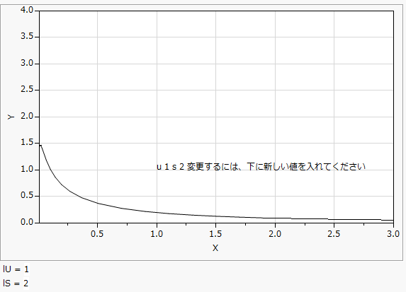

次のスクリプトは、Slider Box()のコントロールではなく、編集可能なテキストボックスであるGlobal Box()を用いています。
// Global Boxを使った対数正規分布
lU = 1;
lS = 2;
	V List Box(
		gr = Graph Box( // Graph Boxの引数とスクリプトを定義する
			X Scale( 0.01, 3 ),
			Y Scale( 0, 4 ),
			Y Function(
				Sqrt( 2 * Pi() )),
				x
// X軸とY軸の1の位置に指定のテキストを表示
			Text( {1, 1}, "u= ", lU, " s= ", lS, " 変更するには、下に新しい値を入れてください" );
// 最初のH List BoxにIU変数の値を表示
		H List Box( Global Box( lU ) ),
// 2番目のH List BoxにIS変数の値を表示
		H List Box( Global Box( lS ) )
図11.19 スライダの代わりにグローバルボックスを使用した例
Example of Using a Global Box Instead of Sliders

要約結果のレポート作成の例
次のスクリプトは、Summarize()関数を使って、「Big Class.jmp」の「身長(インチ)」列に関する要約統計量を収集し、ディスプレイボックスのいくつかの関数を使って見やすく整理した結果をウィンドウに表示します。
Summarize(
	a = by( 年齢 ),
	c = count,
	sumHt = Sum( "身長(インチ)"n),
	meanHt = Mean( "身長(インチ)"n),
	minHt = Min( "身長(インチ)"n ),
	maxHt = Max( "身長(インチ)"n ),
win = New Window( " 要約の結果",
	Table Box(
		String Col Box( "年齢", a ),
		Number Col Box( "N", c ),
		Number Col Box( "合計", sumHt ),
		Number Col Box( "平均", meanHt ),
		Number Col Box( "最小値", minHt ),
		Number Col Box( "最大値", maxHt )
これで、図11.22のような結果の要約が作成されます。
図11.22 カスタマイズした要約レポートの生成
Producing a Customized Summary Report
