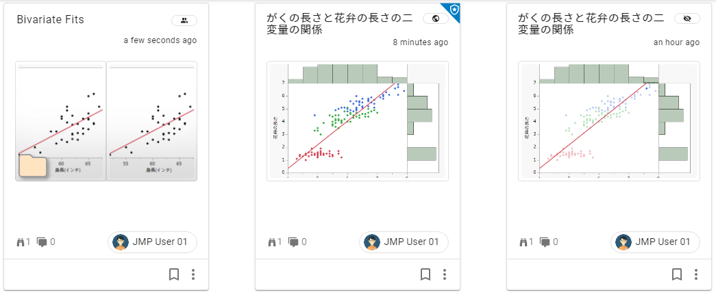

図1.1 JMP Live サムネール(グリッド表示)
Thumbnails (Grid View)
サムネールには、投稿のタイトル、最新の更新日時、サムネール画像、説明、投稿者が表示されます。サムネールのアイコンは、次のような情報を示しています。
Image shown here
この投稿はプライベートである(本人と管理者しか閲覧できない)
Image shown here
この投稿はすべてのJMP Liveユーザと共有されている
Image shown here
この投稿はグループと共有されている
Image shown here
この投稿は公開されていて、管理者によって注目の投稿に設定されている
Image shown here
この投稿はフォルダ形式で、複数のレポートを含んでいる可能性がある
Image shown here
この投稿の閲覧数
Image shown here
この投稿へのユーザコメントの数
Image shown here
この投稿はブックマークしていない
Image shown here
この投稿はブックマークされている

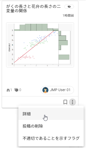

(オプション)投稿の詳細を表示するには、[詳細]をクリックしますImage shown here。サムネールから[より詳細]Image shown here>[詳細]をクリックします。
図1.4 サムネールから[詳細]ペインを開く
Open the Details Pane from a Thumbnail

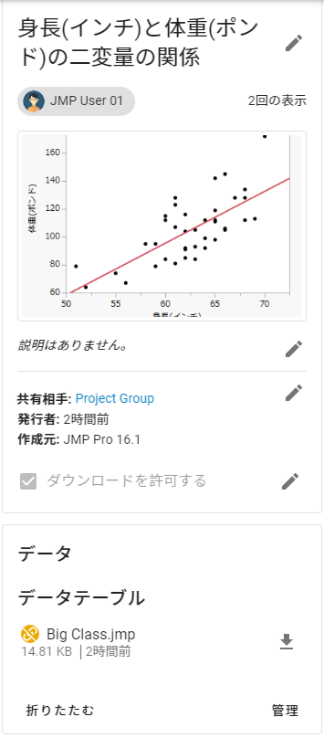

投稿の更新
[詳細]ペインでは、自分の投稿を更新することができます。
投稿で[詳細]Image shown hereをクリックするか、サムネールで[より詳細]Image shown here>[詳細]をクリックします。
更新したいセクションで[編集]Image shown hereをクリックします。
タイトル、サムネール画像、説明、共有設定などが更新できます。
ヒント: 投稿の説明では、HTMLタグの<a href= "target">、<b>、<em>、<i>、<strong>、<u>が使用できます。

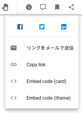

ソーシャルメディアまたはリンクを使って投稿を共有
投稿で[共有]Image shown hereをクリックするか、[共有]アイコンが見つからない場合は[より詳細]Image shown here>[共有]>[リンクのコピー]をクリックします。
投稿は、次のような方法で共有できます。
Facebook、Twitter、LinkedInなどのソーシャルメディア
メモ: これらのオプションは、JMP Liveの管理者が無効にした場合は表示されません。
電子メールで送信するか、リンクをコピーする
組み込んだHTMLコードのコピー(Webページ用)
図1.6 共有オプション
Sharing Options

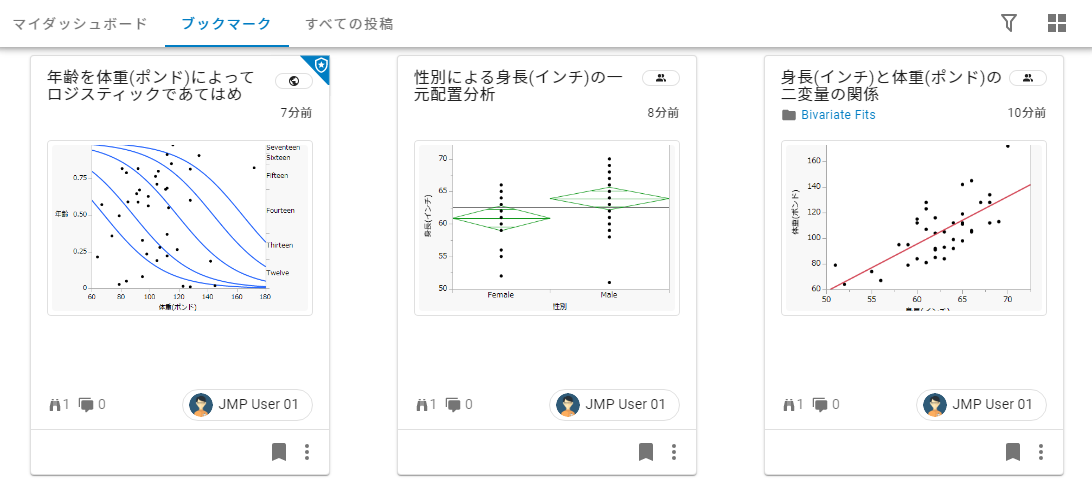

投稿をブックマークする
JMP Liveで投稿やフォルダをブックマークすると、すばやくアクセスできるようになります。
投稿またはフォルダで、[ブックマーク]Image shown hereをクリックするか、[より詳細]Image shown here>[ブックマーク]をクリックします。ブックマークした投稿やフォルダをすべて表示するには、上部にある[ホーム]>[ブックマーク]をクリックします。
図1.7 「ブックマーク」ページ
Bookmarks Page
投稿がフォルダに入っている場合は、タイトルの下にフォルダへのリンクが表示されます。
投稿が更新されると、タイムスタンプの隣に緑色の丸印が表示されます。投稿を閲覧すると、緑色の丸印は消えます。
ブックマークを削除するには、[ブックマークを外す]Image shown hereをクリックするか、[より詳細]Image shown here>[ブックマークを外す]をクリックします。

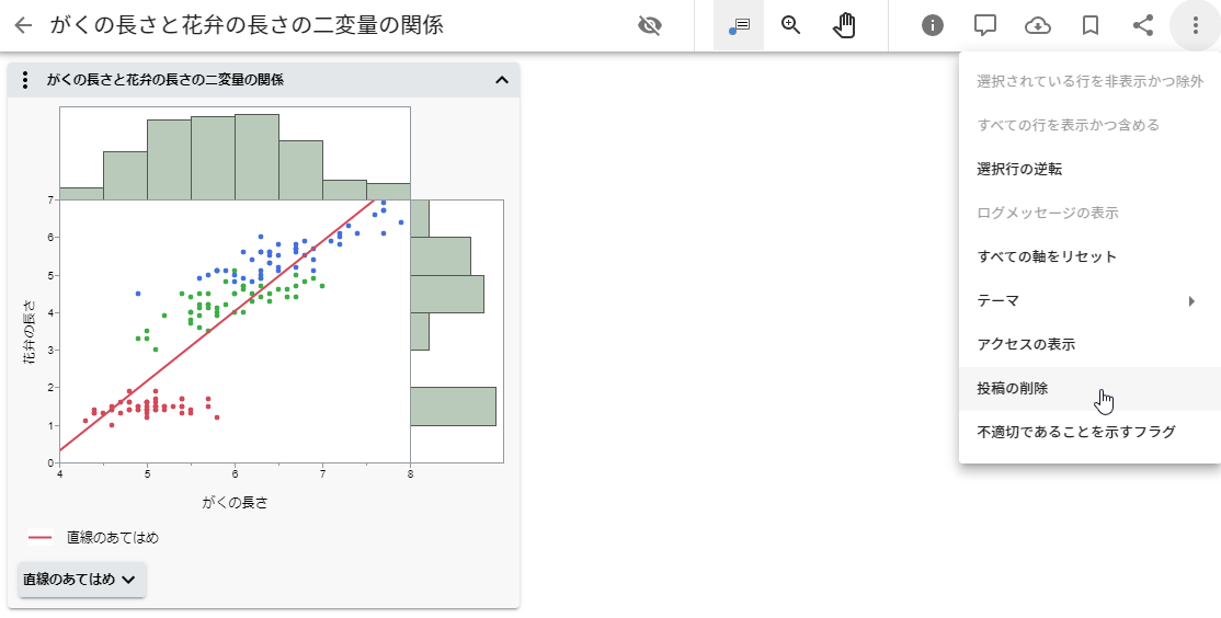

投稿を削除する
投稿、フォルダ、サムネールから自分の投稿またはフォルダを削除するには、[より詳細]Image shown here>[投稿の削除]をクリックします。

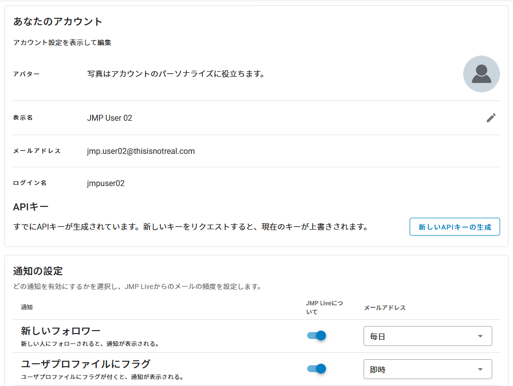

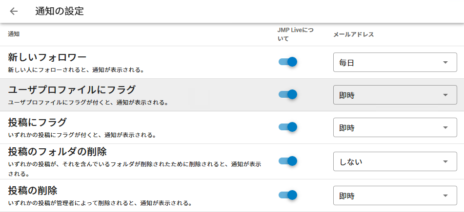

通知の設定を変更する
「通知の管理」ページでは、受け取る通知のタイプや、メールでの通知の頻度を設定できます。
通知の受信を停止する: [JMP Live]でオンとオフ(淡色表示)を切り替えます。
メールでの通知の受信頻度を変更する: [メールアドレス]の列で頻度を選択します。
通知を昇順または降順に並べ替えるには、[通知]の隣にある矢印をクリックします。
図1.9 通知設定の例
Example of Notification Settings
投稿をJMPプロジェクトとしてダウンロード
JMPで投稿を開きたい場合、投稿とそれに関連するコンテンツをJMPプロジェクトファイルとしてダウンロードできます。プロジェクトファイルにまとめられた投稿のすべてのコンテンツは、JMPの中でタブを持つ1つのウィンドウに表示されます。投稿に関連するコンテンツには、データテーブルやスクリプト、地図、画像があります。
次のことに注意してください。
投稿のデータやスクリプトをダウンロードするには、投稿またはフォルダを閲覧し、ダウンロードする権限を持っている必要があります。
静的なレポートはプロジェクトファイルとして保存されません。
投稿またはフォルダをJMPプロジェクトとしてダウンロードする
投稿またはフォルダで、[JMPプロジェクトとしてダウンロードする]Image shown hereをクリックします。
プロジェクトの詳細については、JMPヘルプで「プロジェクトの操作」を参照してください。

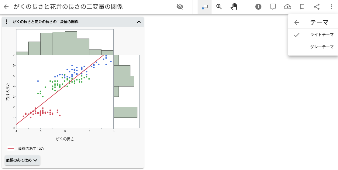

投稿のテーマを変更する
投稿を見ているときに、ページの外観を一時的に変更したい場合は、右上で[より詳細]Image shown here>[テーマ]をクリックします。
図1.10 ページのテーマの変更
Change the Page Theme

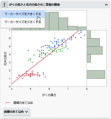

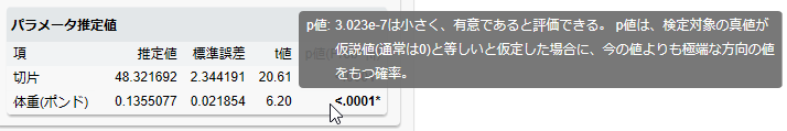

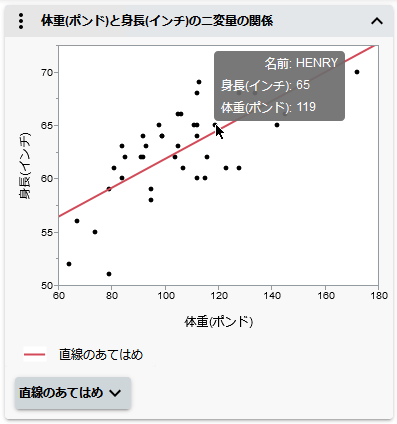

データ値または説明を表示する
[オブジェクトの識別]Image shown hereを、クリックまたはタップします。
データ点または統計量の上に、ポインタを置くか、タップします。
図1.11 データ点の値を見る
See a Data Point’s Values
図1.12 P値の説明を見る
See an Explanation of a P-Value Calculation
ヒント: レポートやグラフの表示/非表示を切り替えるには、タイトルの右側にある矢印を、クリックまたはタップします。

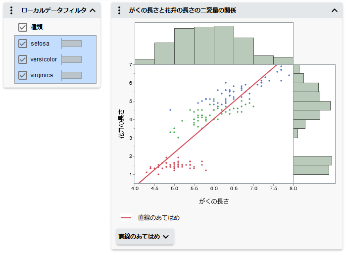

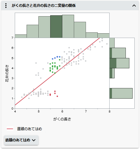

データのリンクを見る
JMPレポートに複数のグラフが含まれている場合、すべてのグラフのデータはリンクされています。このため、選択されたデータは、すべてのグラフで強調表示されます。
図1.13 リンクされたグラフでデータを選択
Select Data in Linked Graphs
この例は、一番上のヒストグラムで棒を選択したものです。対応する行が散布図ともう一つのヒストグラムでも強調表示されています。

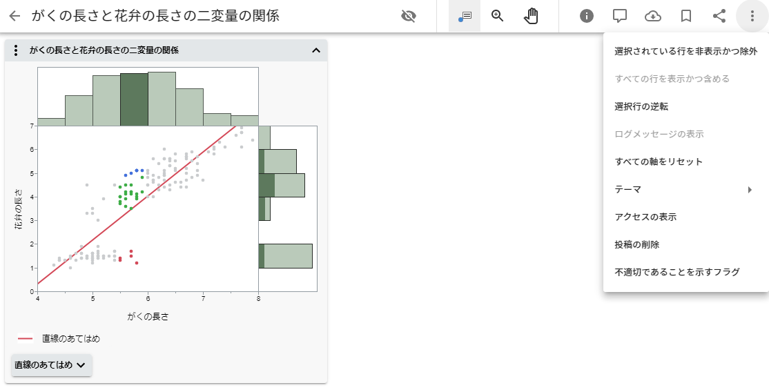

選択したデータを、レポートの計算から除外し、グラフに表示されないようにすることができます。レポートやグラフは自動的に更新されます。
図1.14 レポートのメニューオプション
Report Menu Options
データを除外し、非表示にするには、右側の[より詳細]Image shown hereメニューのオプションを使用します。
メモ: レポートにローカルデータフィルタが含まれる場合、データのフィルタリングはローカルデータフィルタで行えるため、これらのオプションのほとんどは表示されません。
選択されている行を非表示かつ除外: 選択されているデータを除外し、非表示にします。
すべての行を表示かつ含める: データの除外および非表示を解除します。
選択行の逆転: 現在選択されている行の選択を解除し、選択されていない行を選択します。

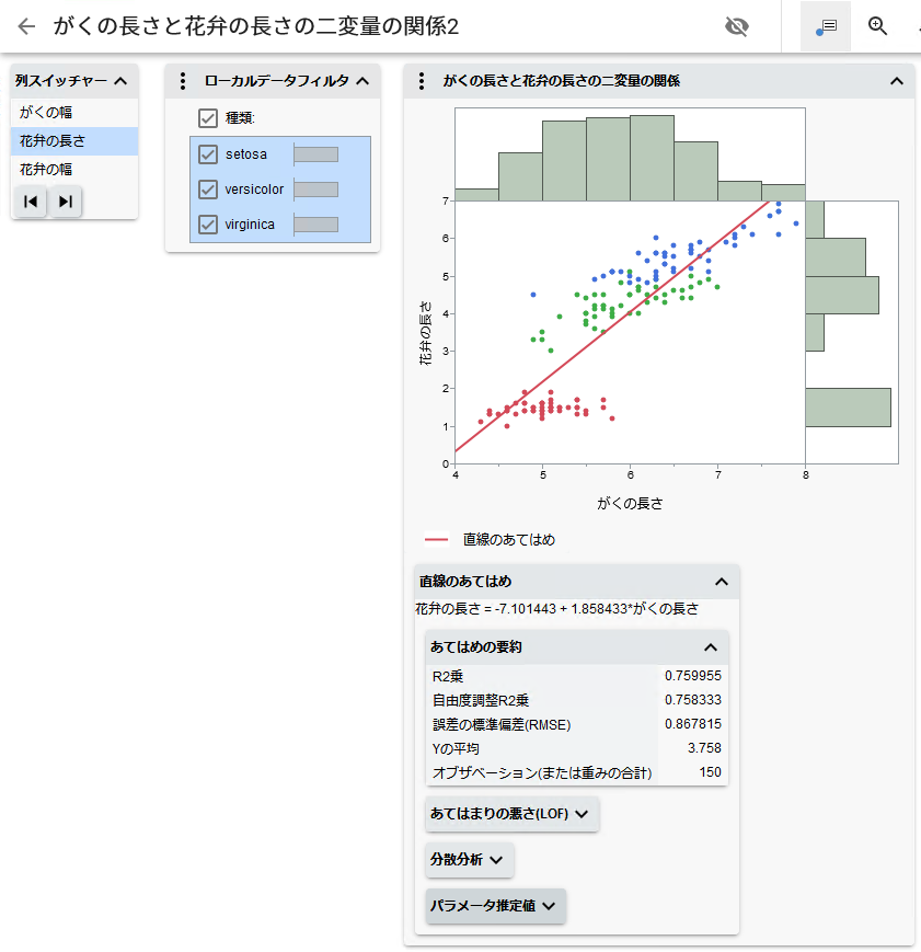

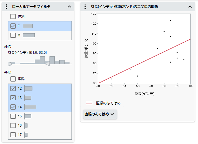

データをフィルタリングする
元のJMPレポートにローカルデータフィルタが含まれていた場合は、そのフィルタを使って特定の条件に合うデータのみを表示させることができます。
図1.15 データのフィルタリング
Filter Data in Graphs
この例では、フィルタによって年齢が12~14歳で身長が51~63インチの女性だけが表示されています。
ヒント: 複数のカテゴリが選択されていて、1つのカテゴリのみを選択したい場合は、(チェックボックスではなく)その1つのカテゴリをクリックします。
ローカルデータフィルタのオプション
条件付きフィルタリング
ローカルデータフィルタのオプションを条件付けし、次の列フィルタのカテゴリが選択されているカテゴリ内のものに限定されます。詳細については、Using JMPを参照してください。
メモ: 複数のORグループがある場合や列が階層構造でない場合、このオプションは表示されません。
フィルタの逆転
フィルタの選択を逆転します。
フィルタされた行をグラフで選択
フィルタされたすべての行をグラフ内で選択します。
フィルタされた行をグラフに表示
フィルタされたすべての行をグラフに表示します。
フィルタされた行を計算に含める
フィルタされた行だけがレポートの計算に含められます。

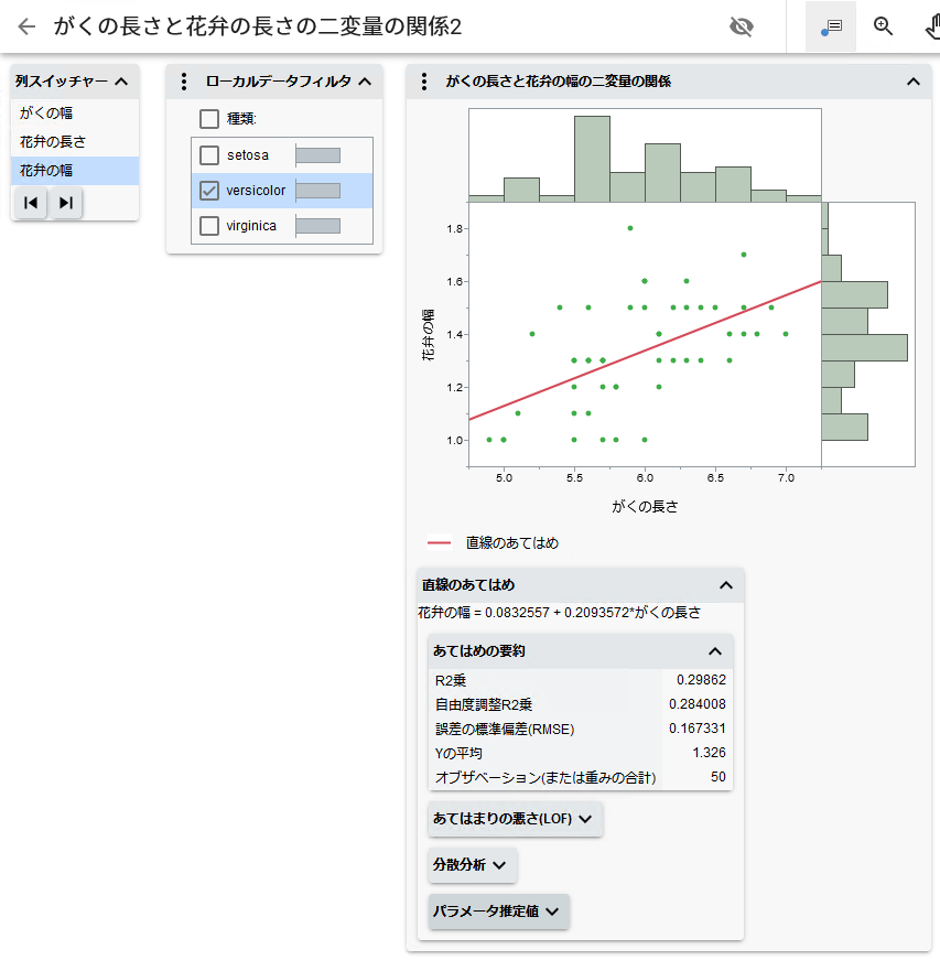

データ列を切り替える
元のJMPレポートに列スイッチャーが含まれている場合、分析をやり直さなくても簡単に分析対象の変数を切り替えることができます。JMP Liveで別の変数を選択するだけで、自動的に分析が再計算されます。
この例では、「Fisherのあやめ」データを使い、列スイッチャーとローカルデータフィルタを含んだJMPレポートを作成しています。
図1.16 最初の選択
Initial Selections
列スイッチャーでは、最初は「花弁の長さ」が選択されています。ローカルデータフィルタにはすべての種類が表示されています。これらの選択内容がグラフと計算に反映されています。
図1.17 更新した選択内容
Updated Selections
ここでは、列スイッチャーで「花弁の幅」が選択され、ローカルデータフィルタでは「versicolor」の種類だけが選択されています。グラフと計算が、この変更を反映した形で更新されます。

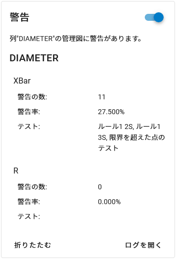

管理図の警告
管理図を含む投稿は、管理図で警告が生じている場合に通知を生成します。以下の人に通知が送信されます。
投稿の発行者
投稿を共有しているグループのメンバー(そのグループに対して警告が有効になっている場合のみ)JMP Liveグループを参照してください。
通知は、各ユーザの設定に応じてJMP Liveに表示されるか、メールで送信されます。メールでの通知には、警告に関する詳細情報が含まれます。
ヒント: 各ユーザは、どの通知をどのような頻度で受け取るかを設定できます。投稿の通知を管理するを参照してください。
管理図を含むJMPレポートを発行するときは、警告を有効にするかどうかを指定します。警告は、JMP Liveの投稿で有効にすることもできます。
警告を有効または無効にする
管理図を含んだ投稿で、[詳細]Image shown hereまたは[警告]Image shown hereをクリックします。
[警告]の下で、[オン]または[オフ]をクリックします。
(警告がオンの場合のみ)投稿にアクティブな警告がある場合に、通知を送信するかどうかを選択します。
警告に関する詳細を表示
投稿またはサムネールで[警告]Image shown hereをクリックします。
[警告]の下で[展開]をクリックしてペインを開きます。
図1.18 管理図の警告の例
Example of Control Chart Warnings
(オプション)より詳しい情報を確認するには、[ログを開く]をクリックします。
ログの情報は、[コピー]Image shown hereをクリックして、コピーすることができます。
メモ: データをフィルタリングしたり、行の属性を変更(たとえば、行を除外する、非表示にするなど)しても、JMP Liveで管理図の警告が生成されたり更新されたりすることはありません。JMP Liveに表示される警告は、データが発行された時点で生成されたもののみとなります。

グラフのカスタマイズ
メモ: これらのカスタマイズは、その投稿で操作している間のみ有効です。
レポートの隣にある[より詳細]Image shown hereメニューのオプションを使うと、グラフ要素がカスタマイズできます。
図1.19 マーカーサイズの変更
Change the Marker Size
このメニューのオプションは、グラフの種類やJMPプラットフォームによって異なります。たとえば、
散布図では、マーカーのサイズを変更できます。
プロファイルでは、表示を元の状態にリセットしたり、応答がすべて含まれるように縦軸のスケールを自動調整できます。
データフィルタでは、フィルタの方法を指定できます。
バブルプロットでは、バブルの外観、時間のラベル、集計方法を変更できます。

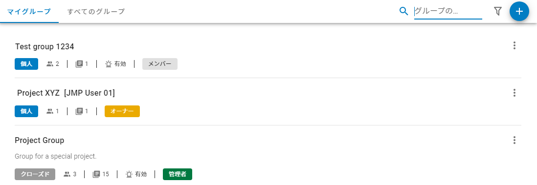

JMP Liveグループ
JMP Liveのグループには、以下のようなタイプがあります。
個人グループ: 個人グループは、ユーザや管理者が作成できます。個人グループは、作成者がオーナーとなり、管理者はオーナーを変更することができます。個人グループとその投稿は、グループのメンバーだけが見ることができます。
オープングループ、クローズドグループ、非表示のグループ: これらのグループは、管理者のみが作成できます。
オープングループ: 誰もが検索し、参加し、投稿やメンバーを見ることができます。
クローズドグループ: 誰もが検索できますが、メンバー以外の人が投稿やメンバーを見ることはできません。誰もがグループへの参加をリクエストできます。
非表示のグループ: メンバーだけがグループを検索し、投稿やメンバーを見ることができます。
「グループ」ページには、「マイグループ」または「すべてのグループ」が表示されます。
「マイグループ」: 自分が参加しているすべてのグループが表示されます。
「すべてのグループ」: 自分が参加しているすべてのグループと、参加できるオープングループおよびクローズドグループが表示されます。
グループの検索、グループタイプによるフィルタリング、新しいグループの作成も可能です。
図1.20 「マイグループ」ページ
グループのオーナーがあなたをグループに追加した場合、ここにも自動的に追加されます。メンバーは、[詳細]>[グループから脱退]をクリックすればグループを離れることができます。

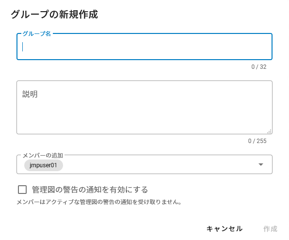

グループを作成する
[グループ]をクリックします。
上部で[作成]をクリックします。
図1.21 新しいグループの作成
グループに名前を付けます。
(オプション)グループの説明を追加します。
5.
[メンバーの追加]の下で、下向きの矢印をクリックし、ユーザ名を選択します。特定のユーザ名を見つけるには、そのユーザ名を入力します。入力の途中で候補が表示されるので、クリックして追加します。
6.
(オプション)管理図を含んだ投稿に警告が発生した場合にメンバーに通知を送信するかどうかを選択します。
7.
管理者は、グループのタイプを選択できます。
オープン: 誰もが検索し、参加をリクエストし、メンバーや投稿を表示することができます。
クローズド: 誰もが検索できますが、メンバー以外の人が投稿やメンバーを見ることはできません。誰もがグループへの参加をリクエストできます。
非表示: メンバーだけが検索し、投稿やメンバーを表示することができます。グループを作成した人が管理者であり、オーナーです。
個人: メンバーだけが検索し、投稿やメンバーを表示することができます。指定されたメンバーがオーナーになります。
8.
[作成]をクリックします。
9.
(オプション)グループと投稿を共有するには、投稿を共有するを参照してください。

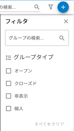

フィルタの使用
フィルタを使用して、投稿やグループの検索結果を絞り込むことができます。
投稿のフィルタリング
[ホーム]、続いて[マイダッシュボード]をクリックし、どこで検索するかによって[ブックマーク]または[すべての投稿]をクリックします。
右上にある[フィルタ]Image shown hereをクリックします。
図1.23 投稿のフィルタリングオプション
Filter Options on Posts
キーワード、ユーザ名またはグループ名、日付の組み合わせを入力します。
「フィルタ」ペインの外側をクリックして結果を確認します。
5.
フィルタリングをやめるには、[フィルタのクリア]をクリックします。
グループのフィルタリング
[グループ]をクリックし、どこで検索するかによって[マイグループ]または[すべてのグループ]をクリックします。
図1.24 グループのフィルタリングオプション
Filter Options on Groups
グループ名にキーワードを入力します。グループタイプを選択することもできます。
5.

アカウントの詳細を検証する
右上にある自分のユーザアイコンをクリックし、[設定]を選択します。
アカウントに登録されているログイン名またはメールアドレスを確認します。
(ローカル認証のみ)パスワードを確認または変更します。
通知の設定を変更します。通知の設定を変更するを参照してください。
5.
(管理者が有効にした場合にのみ、表示されます。)JSLでJMP Liveレポートを作成・発行するためには、APIキーが必要です。[APIキーの作成]をクリックし、キーをメモします。詳細については、[APIキーの取得]を参照してください。
図1.25 アカウントの設定を編集する
Edit Your Account Settings

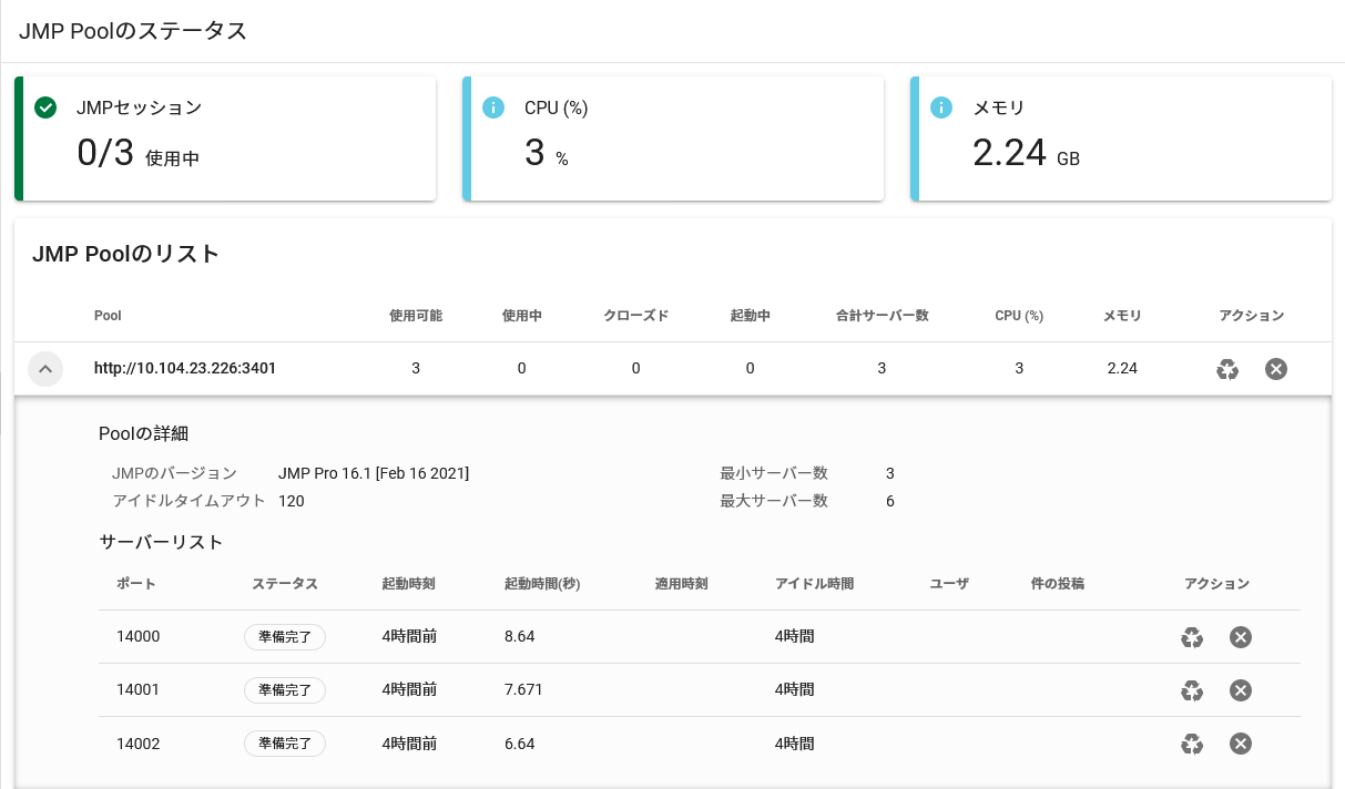

サーバー情報の確認
JMP Liveサーバーに関する詳細を確認するには、[管理者]>[サーバー情報]をクリックします。
「サーバー情報」ページには次のような情報が表示されます。
現在のユーザ数
現在使用中のJMPセッション数
アクティブな再生成
バージョン情報
サーバーの設定
サーバーの設定

JMP Poolのステータスをモニタする
JMP Poolでは、複数のポートで多数のJMPセッションが実行されます。JMP Poolのステータスは、[管理者]>[JMP Poolのステータス]でモニタすることができます。Webアドレスの隣のグレーの矢印をクリックすると、そのプールのJMPセッションが確認できます。
図1.26 JMP Poolのステータス
上部の「要約」で、現在使用されているJMPセッションの数が確認できます。セッションがどれほどビジーかを示すCPUとメモリの統計量も表示されます。
使用中のセッションについては、誰が使用しているか、いつ起動したかを確認でき、関連するJMPレポートも表示されます。
ウィンドウは10秒おきに自動更新されます。
セッションの再開
プール内のセッションがハングアップした場合、2つのオプションがあります。
まず、[リサイクル]をクリックしてセッションを誰か他の人が使えるようにします。
[リサイクル]が機能しないときは、[終了]をクリックしてセッションを完全に終了し、使用可能にします。
プール内のすべてのセッションを再開するには、プールのWebアドレスの隣にある[すべてをリサイクル]または[終了]をクリックします。
