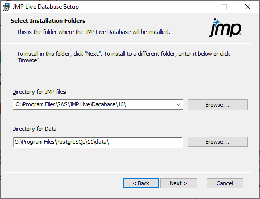

図1.2 インストールフォルダを指定
JMP LiveデータベースとPostgreSQLデータベースのインストール先を指定します。
デフォルトのインストール先をそのまま使う場合は、[次へ]をクリックします。
インストール先のフォルダを変更するには、[参照]をクリックします。
メモ: PostgreSQLデータベースのインストール先ディレクトリに十分な空き容量があることを確認してください。

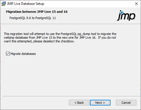

図1.8 移行方法の選択
5.
移行方法を選択します:
データベースの移行に慣れていない場合は、[データベースを移行する]を選択したままにしてください。
データベースの移行に慣れている場合は、[データベースを移行する]の選択を解除し、手動での移行を行うことをお勧めします。手動での以降においては、自分でいろいろカスタマイズできます。データベースのバックアップと復元については、PostgreSQLのマニュアルを参照してください。

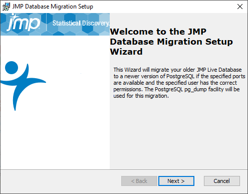

図1.10 JMP Liveデータベース移行設定ウィザード
7.
[次へ]をクリックします。

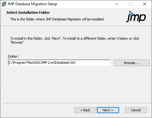

図1.11 インストールフォルダを指定
8.
JMP Liveデータベースのアップデートインストーラのインストール先を指定します。

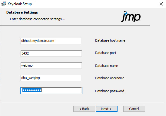

図1.21 データベースパラメータを指定
Keycloakは、ユーザやクライアントに関する情報をデータベースに保存します。
11.
データベース情報を入力します。
メモ: 次の情報は、JMP Liveデータベースのインストール時に入力した情報と一致する必要があります。詳細については、JMP Liveデータベースのインストールまたはアップグレードを参照してください。
データベースのホスト名: JMP Liveデータベースがあるコンピュータの別名またはDNS名を入力します。
データベースポート: データベースが待機(リッスン)するポートを入力します。
データベース名: JMP Liveデータベースの名前を入力します。
データベースのユーザ名: データベース管理者のユーザ名を入力します。
データベースのパスワード: データベース管理者のパスワードを指定します。

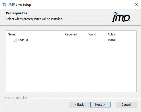

図1.29 インストールする前提条件を選択
Node.jsは必須のインストール項目であるため、デフォルトで選択されています。
6.
[次へ]をクリックします。

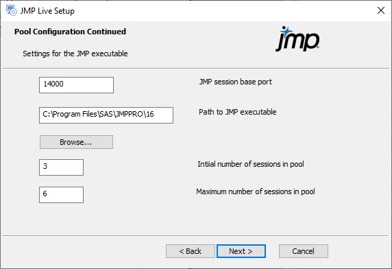

図1.32 コンポーネントの選択ウィンドウ
9.

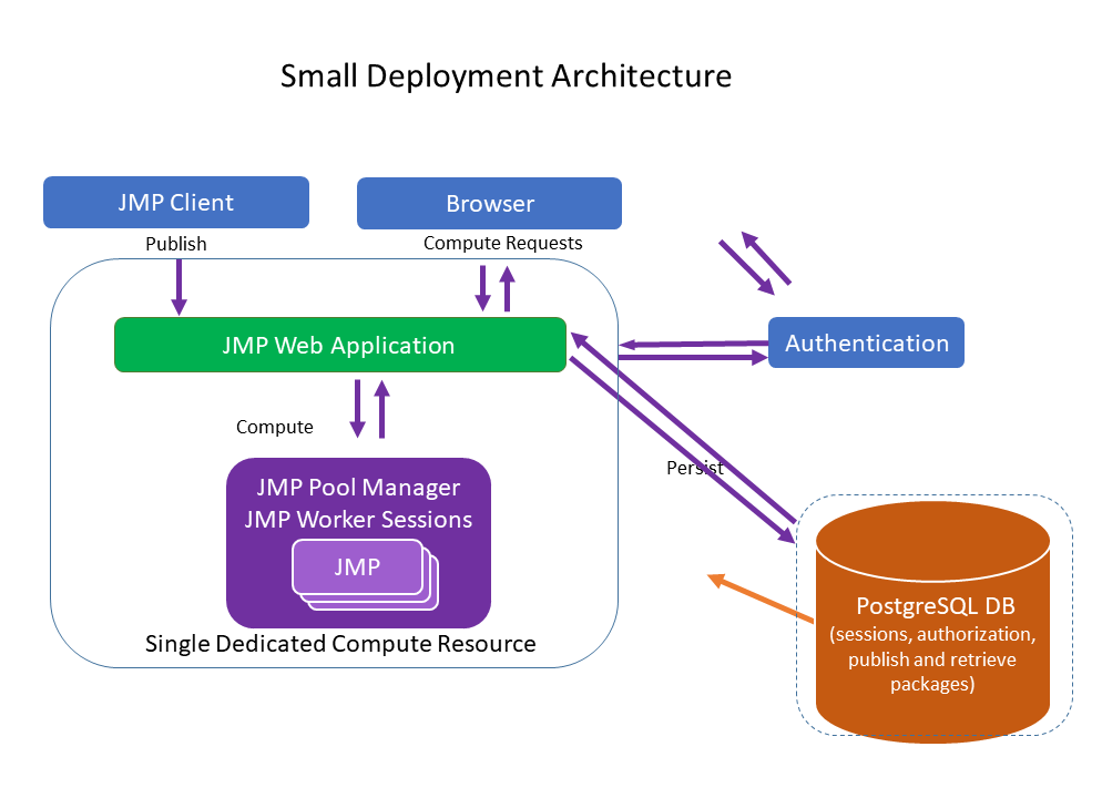

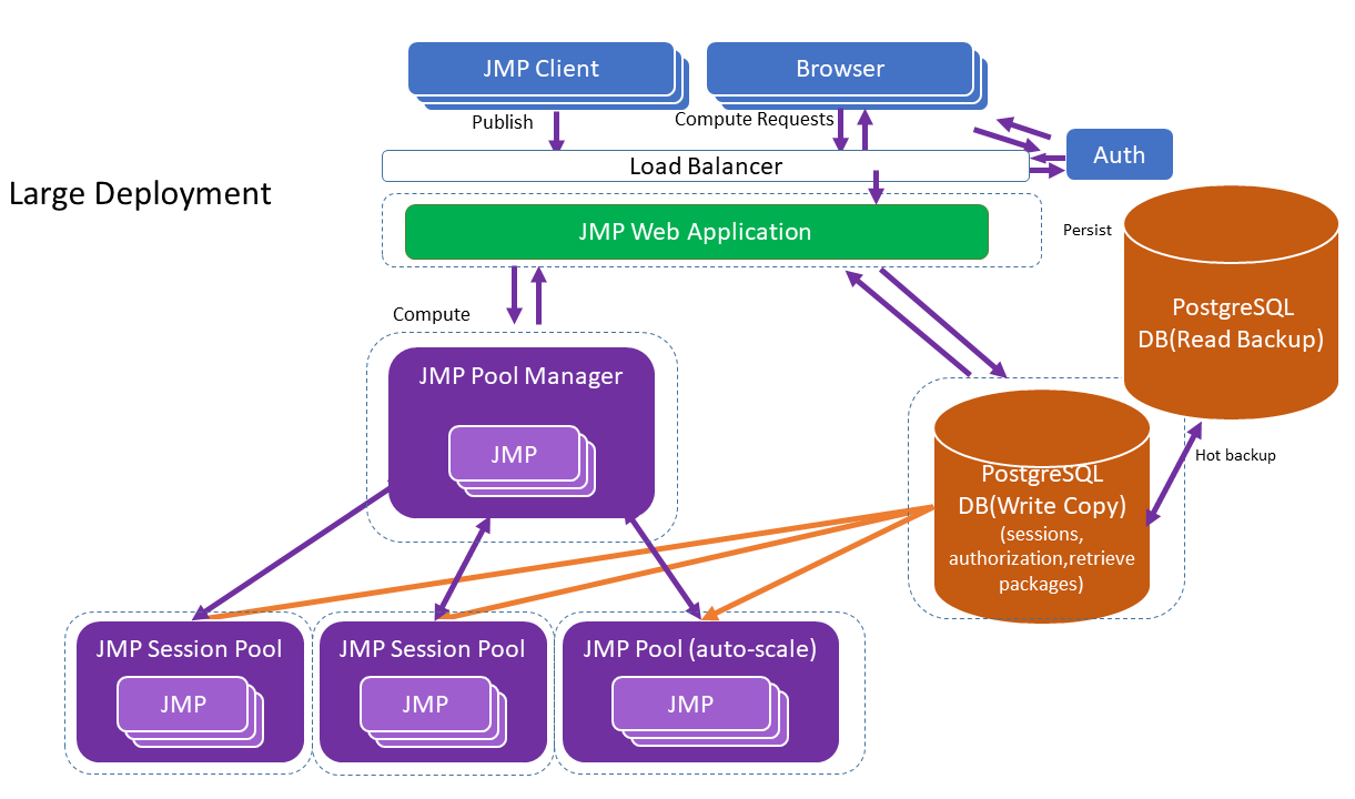

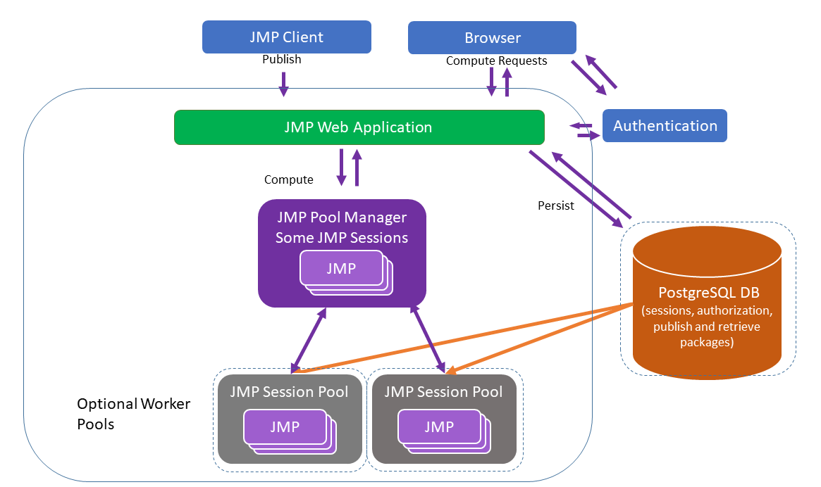

このコンピュータにインストールしたいコンポーネントを(少なくとも1つ)選択します。
このコンピュータに両方のコンポーネントをインストールする場合は、両方が選択された状態のまま、次に進みます。
コンポーネントを異なるコンピュータに分散させる場合は、このコンピュータにインストールするコンポーネントのみを選択してください。もう一方のオプションをインストールするために、別のコンピュータでもう一度インストーラを実行する必要があります。
メモ: ワーカープールアーキテクチャ用にインストールをする場合は、JMP Pool Managerを選択し、ステップ16に進んでください。詳細については、JMP Liveのアーキテクチャと認証についてを参照してください。

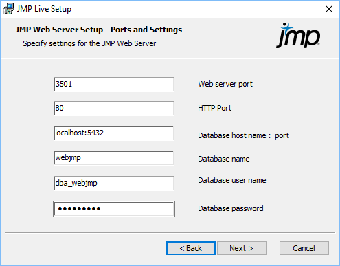

図1.33 ポートとデータベースの詳細を指定
11.
JMP Webサーバーに関して次の指定を行ってください。
Webサーバーポート: ブラウザからのリクエストを取得するHTTPSポートを入力します。デフォルトでは、3501に設定されています。ポート443(デフォルトのHTTPSポート)を指定することもできますが、専用のポートを使用した方が監視やアクセスの制御がしやすくなります。Webサーバーコンポーネントの手前にアプリケーションロードバランサーをインストールする場合は、このポートを指定してください。
データベースのホスト名: ポート:
JMP Live用のPostgreSQLデータベースを実行しているコンピュータのDNS名を入力します。デフォルトの名前はlocalhost(インストールコンピュータ)ですが、PostgreSQLを実行している専用サーバーを指定するのが普通です。このコンピュータは、企業のファイアウォールの内部、ファイアウォールの外、クラウドサービスのいずれにあるものでもかまいません。
PostgreSQLのインストール時に外部からの通信用として指定したポートを入力します。デフォルトのPostgreSQLポートは5432です。詳細については、図 1.3を参照してください。
データベース名: PostgreSQLの中でJMP Liveデータベースに設定された名前を入力します。データベースインストーラが使用するデフォルトの名前はwebjmpです。この名前の変更は可能ですがお勧めしません。
データベースのユーザ名およびデータベースのパスワード: JMP Liveデータベースのインストール時に指定した管理者ユーザIDとパスワードを入力します。データベースのユーザ名はdba_webjmpを使用し、パスワードはデフォルトのもの(Password1)を変更し使っていることでしょう。ここには、その変更後のパスワードを入力してください。
データベース接続にSSLを使用: PostgreSQLデータベースがSSLで暗号化された通信を必要とする場合は、このオプションを選択します。

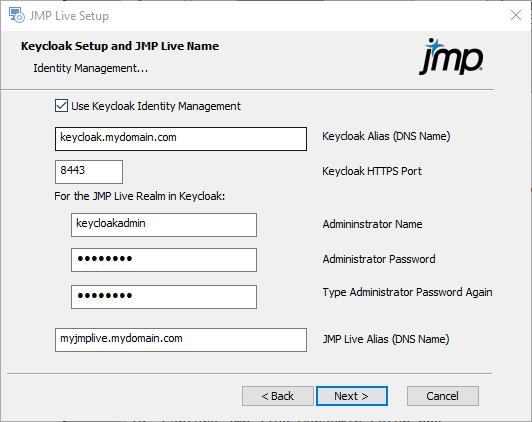

図1.36 Keycloakの設定
メモ: Keycloakを使用する代わりに、Microsoft Active Directoryへの直接接続を追加することもできます。詳細については、詳細設定を参照してください。この方法は将来のバージョンのJMP Liveではサポートされなくなりますのでご注意ください。
15.
Keycloakに関して次のような設定を行います。
Keycloak ID管理を使用: Keycloak認証システムを有効にします。このオプションを選択しない場合は、ローカル認証が使用されます。この場合、JMP Liveでアカウントを作成する必要があります。これらのユーザは、他のIDプロバイダーに対しては認証されません。KeycloakとIDプロバイダーの接続については、Keycloakのマニュアルを参照してください。
Keycloakの別名(DNS名): Keycloakの認証サービスを実行しているサーバーの名前を入力します。
KeycloakのHTTPSポート: Keycloakがリクエストを待機するポートの番号を入力します。デフォルトのポートは8443です。
管理者名: Keycloak内のJMP Live realmの管理者名を入力します。Realmは、JMP Liveのログイン情報を、Keycloak認証を使用する可能性のある他のソフトウェアとは別の場所に維持します。
管理者パスワード: KeycloakのJMP Live Realmの管理者パスワードを入力します。
JMP Liveの別名(DNS名): メインのJMP Liveサイトを実行するコンピュータの名前を入力します。

JMP Liveの別名(DNS名): DNS名を入力します。通常は、machine name.domain name.com/orgという形式です。次のことに注意してください。
localhostオプションを使ってすべてのコンポーネントをインストールする場合を除き、Webホスト名を指定する必要があります。
すべてのコンポーネントを1台のコンピュータにインストールした場合でも、安全な接続のために組織のSSL証明書を使用することになるでしょう。その場合、通常証明書はコンピュータに関連付けられているため、コンピュータ名をWebホスト名として入力します。
Pool Managerのホスト名: ([Pool Managerとして設定]を選択した場合は無効です。)ワーカープールを別のコンピュータにセットアップしている場合は、Pool Managerの任務をこなすコンピュータのDNS名を入力します。
Webサーバーポート: (すべてのコンポーネントを1台のコンピュータにインストールしている場合は、ポート番号がすでにJMP Webコンポーネントで指定されているのでこのオプションは無効です。)JMP Poolコンポーネントだけをインストールする場合は、JMP Webコンポーネントを別のコンピュータにインストールしたときに使用したポートを入力します。
Poolリスニングポート: このプールがJMP Pool ManagerとJMP Webコンポーネントからの通信を待機(リッスン)するポートを入力します。
Pool Managerのリスニングポート: (ワーカープールを設定している場合のみ有効です。)JMP Pool Managerの設定でPoolリスニングポートとして指定したポートを入力します。ワーカープールは、JMP Pool Managerにこのポートが使用可能であることを伝える必要があります。

18.
次のようなJMPの詳細を指定します。
JMPセッションの基本ポート: JMPセッションがJMP Pool Managerとの通信に使用する基本ポートを入力します。JMPの各インスタンスには、この基本ポートの番号から始まる一意の番号が割り当てられます。
JMP実行ファイルのパス: JMP Proがある場所のパスを入力します。デフォルトのインストールパスが表示されるので、JMP Proを他の場所にインストールした場合のみ、パスを変更してください。
プールの初期セッション数: プールの初回実行時に開始されるJMPセッションの数を入力します。
プールの最大セッション数: このプールの一部としてこのコンピュータで実行できるJMPセッション数の上限を入力します。初期セッション数として指定された数がすべて使用されているとき、セッションが追加されます。

小規模な構成
小規模なJMP Live構成(ユーザ数が100人程度)では、データベース以外のすべてのコンポーネントを1台の専用コンピュータにインストールすることができます。
図1.44 小規模な構成に推奨される設定
この構成では、JMP WebコンポーネントとJMP Poolコンポーネントを同じコンピュータにインストールします。インストールの際に[Pool Managerとして設定]オプションを選択します。このJMP Pool Managerに関連付けられるJMPインスタンスの数が、このサイトで実行されるJMPインスタンスの総数になります。
コンピューティングリソースの能力は高ければ高いほど良く、大部分がプロセッサのタイプやネットワーク速度などに依存します。最低でも、16 GB以上の専用RAMを備えた4コアのコンピュータが必要です。データベースのため最も重要なストレージの容量は、保管するレポートの数に依存し、最小要件は1 TBです。
中規模な構成
中規模なJMP Live構成(ユーザ数が500人程度)では、集められるレポートの種類に応じて2つの設定が考えられます。
多数のレポートが発行されるものの、レポート自体にはデータフィルタが含まれず、統計量を再計算する必要性がない場合は、JMP Webコンポーネントに重点を置いて検討します。
レポートで大量の計算が必要になる場合は、JMP Pool Managerに重点を置きます。
JMP Webコンポーネントに重点を置く場合、または大量の計算が必要な環境かどうか不明な場合は、以下のような設定をお勧めします。
図1.45 中規模な構成に推奨される設定

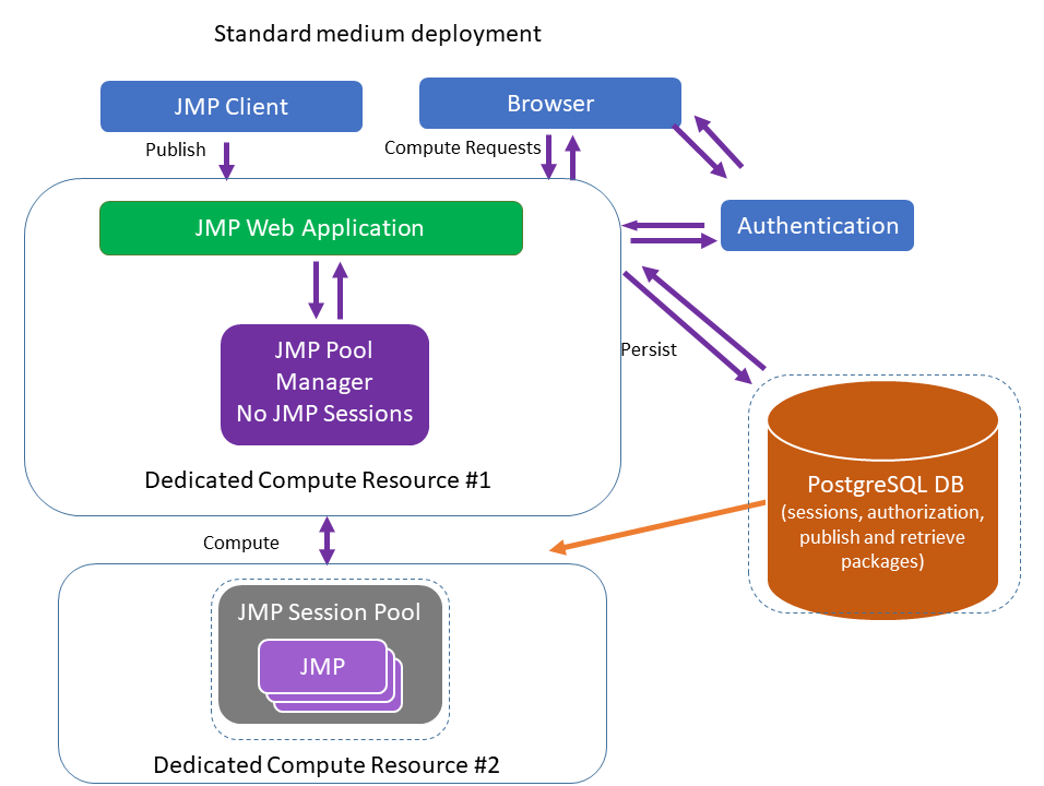

JMP Webコンポーネントのパフォーマンスを最適にする場合の標準的な設定は、JMP Pool Managerが独自のJMPセッションを持たないというものです。JMP Pool ManagerでJMPセッションの数を0に設定します。すべてのJMPセッションが2番目のコンピューティングリソースであるJMP Session Poolにある形になります。
より計算能力の高い環境が必要な場合は、JMP Pool Managerにセッションを割り当てます(たとえば5個)。そうすると、JMP Webコンポーネントのパフォーマンスは下がる可能性がありますが、レポートのための計算能力が高まります。
大規模な構成
大規模なJMP Live構成(ユーザ数が2.000人程度)では、複数のJMP Session Poolが必要なだけでなく、JMP Pool Manager専用のコンピューティングリソースを用意することになります。
図1.46 大規模な構成に推奨される設定
JMP Webコンポーネント、JMP Pool Managerコンポーネント、JMP Session Pool、PostgreSQLデータベースは、すべて専有のインスタンスとします。使用できるJMPセッションの数は、それぞれのインスタンスの計算能力とメモリ容量に依存します。
以下は、各インスタンスに関する要件です。
JMP WebコンポーネントとJMP Session Poolインスタンス: 最低でも4コアのコンピュータ、できれば32 GBのRAMを備えた8コアのコンピュータを使用することをお勧めします。
JMP Pool Manager: 最低でも16 GBのRAMを備えた4コアのコンピュータが必要です。
PostgreSQLデータベース: コンピュータは、組織のレポート発行量に基づいてストレージ要件を予測し、備える必要があります。スケーラブルなインスタンスが最適ですが、そうでない場合の最小要件は5 TBです。
次のような要素の考慮も推奨します。
HTTPリクエストとHTTPSリクエストのセキュリティのために単一のエントリポイントを提供するロードバランサー。
主要なデータベースに障害や接続の問題が発生した場合にすばやく切り替えるためのPostgreSQLデータベースのバックアップ。バックアップは頻繁に更新する必要があります。
