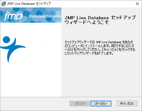

図1.1 JMP Liveデータベース設定ウィザード
JMP Live Database Setup Wizard
[次へ]をクリックします。

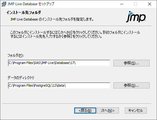

JMP LiveデータベースとPostgreSQLデータベースのインストール先を指定します。
デフォルトのインストール先をそのまま使う場合は、[次へ]をクリックします。
インストール先のフォルダを変更するには、[参照]をクリックします。

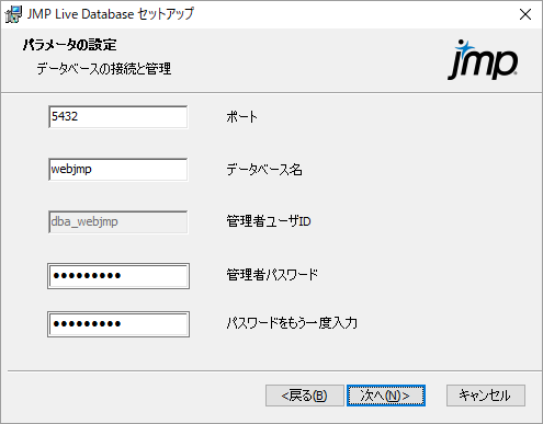

図1.3 データベースパラメータを指定
Specify Database Parameters
次のパラメータを入力します。
メモ: アップグレードする場合は、これらのパラメータがJMP Live環境ファイルにある値と一致することを確認してください。詳細については、詳細設定を参照してください。
ポート: PostgreSQLが他のデータベースと通信する際に使用するTCPポート。通常は5432です。PostgreSQL 11からアップグレードする場合、前のデータベースと同じポート番号を使用することはできないので、5433を使用することをお勧めします。
データベース名: JMP Liveが使用するデフォルトのデータベースの名前。webjmpをそのまま使用することをお勧めします。管理者ユーザIDのdba_webjmpは変更できません。
管理者パスワード: 管理者パスワードはデフォルトでPassword1に設定されています。パスワードを変更することを強くお勧めします。
メモ: 使用できる文字は、A~Z、a~z、0~9、;,/?:@&=+$#-_.!~*'()です。

図1.6 インストールフォルダを指定
Specify Installation Folders

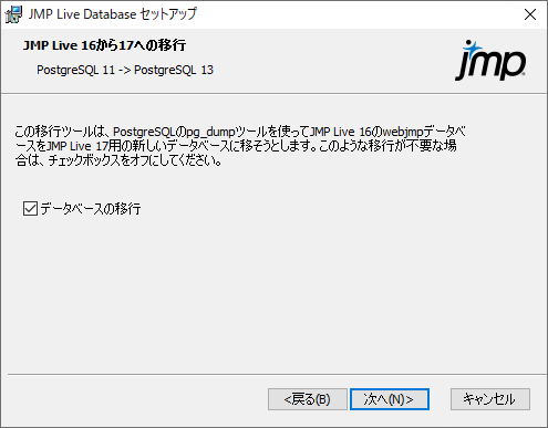

図1.8 移行方法の選択
Choose a Migration Process
5.
移行方法を選択します:
データベースの移行に慣れていない場合は、[データベースを移行する]を選択したままにしてください。
データベースの移行に慣れている場合は、[データベースを移行する]の選択を解除し、手動での移行を行うことをお勧めします。手動での以降においては、自分でいろいろカスタマイズできます。データベースのバックアップと復元については、PostgreSQLのマニュアルを参照してください。

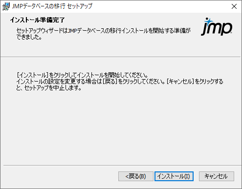

6.
[インストール]をクリックします。

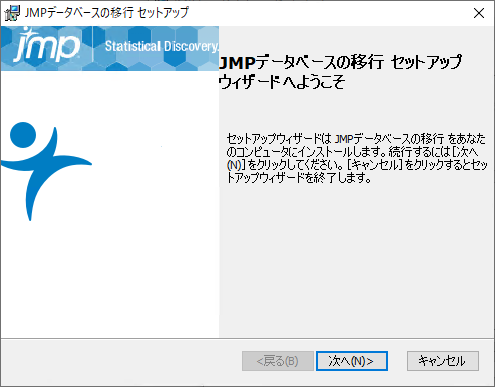

図1.10 JMP Liveデータベース移行設定ウィザード
JMP Live Database Migration Setup Wizard
7.
[次へ]をクリックします。

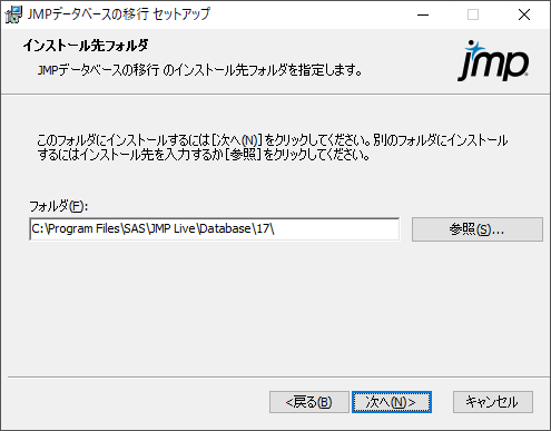

図1.11 インストールフォルダを指定
8.
JMP Liveデータベースのアップデートインストーラのインストール先を指定します。

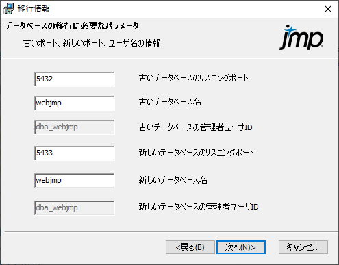

図1.12 データベースパラメータを指定
9.
次のパラメータを入力します。
古いデータベースのリスニングポート: PostgreSQL 11が古いバージョンのJMP Liveデータベースとの通信に使用するTCPポート。
古いデータベース名: 古いバージョンのJMP Liveが使用するデフォルトのデータベースの名前。古いデータベースの管理者ユーザIDをdba_webjmpから変更することはできません。
新しいデータベースのリスニングポート: PostgreSQL 13が新しいバージョンのJMP Liveデータベースとの通信に使用するTCPポート。これは、古いデータベースのリスニングポートとは別のポートでなければなりません。
新しいデータベース名: 新しいバージョンのJMP Liveが使用するデフォルトのデータベースの名前。webjmpをそのまま使用することをお勧めします。新しいデータベースの管理者ユーザIDをdba_webjmpから変更することはできません。

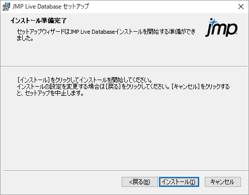

図1.13 JMP Liveデータベース更新インストールの開始
Start JMP Live Database Upgrade Installation
10.
[インストール]をクリックして続行します。

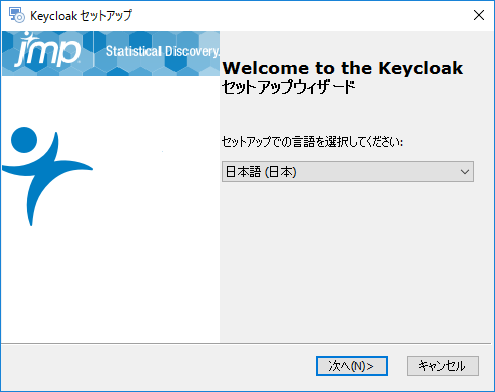

図1.14 インストーラの言語を選択
Select Your Setup Language
インストーラの言語を選択し、[次へ]をクリックします。

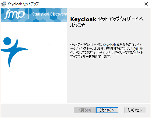

図1.15 Keycloakの「ようこそ」ウィンドウ
Keycloak Welcome Window
[次へ]をクリックします。

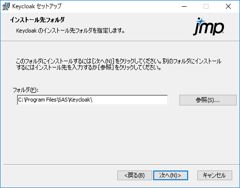

図1.16 Keycloakのインストール先を指定
Specify the Keycloak Install Location
Keycloakのインストール先となる場所を指定し、[次へ]をクリックします。
メモ: Keycloakファイルは、インストールディレクトリ内のサブフォルダに配置されます。このサブフォルダは、移動や変更ができません。

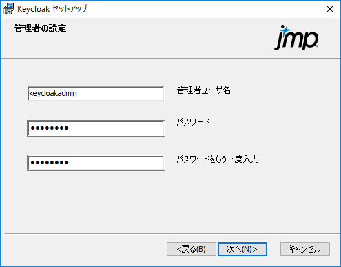

図1.17 Keycloak管理者を設定
Set Up the Keycloak Administrator
5.
管理者のログイン情報を指定し、[次へ]をクリックします。
デフォルトでは、ユーザ名はkeycloakadmin、パスワードはpasswordに設定されています。パスワードを変更することをお勧めします。

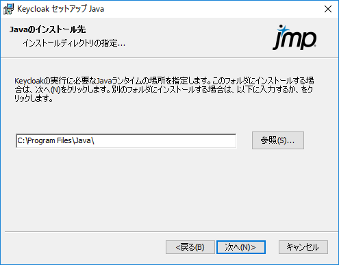

図1.18 Javaのインストール先を指定
Specify the Java Install Location
Keycloakのインストールプロセスでは、Azul Javaもインストールされます。Azul Javaがすでにインストールされている場合は、何も変更されません。
6.
Javaのインストール先となるディレクトリを指定し、[次へ]をクリックします。

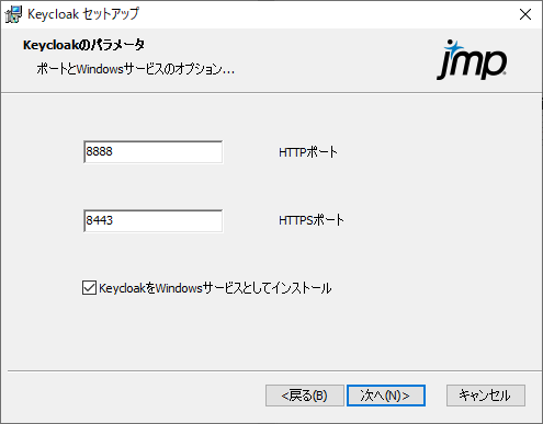

図1.19 ポートとサービスの設定
Configure Ports and Services
7.
次のようなKeycloakの詳細を指定します。
HTTPポート: HTTPネットワークポートを入力します。デフォルトのポートは8888です。このポートは、Keycloakサーバーに対して開いている必要があります。
HTTPSポート: HTTPSネットワークポートを入力します。デフォルトのポートは8443です。このポートは、Keycloakサーバーに対して開いている必要があります。
KeycloakをWindowsサービスとしてインストール: このオプションを選択すると、KeycloakがWindowsサービスとしてインストールされます。WindowsサービスとしてインストールしたKeycloakは、自動的に開始され、コンピュータが再起動したときも自動的に開始されるので、常に実行中になります。このオプションを選択しなかった場合は、初回やコンピュータの再起動時に手動でKeycloakを開始する必要があります。このオプションはデフォルトで選択されているので、そのままにすることをお勧めします。
8.
[次へ]をクリックします。

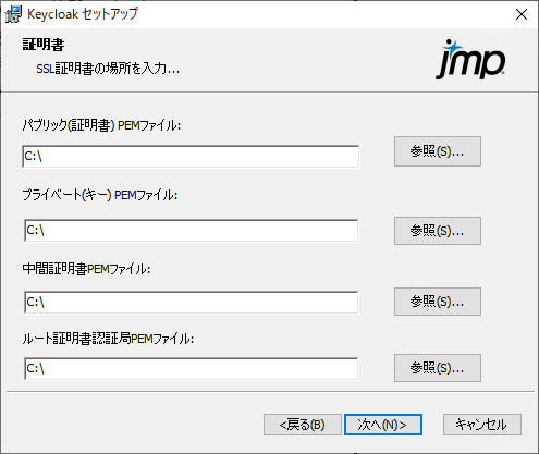

図1.20 Keycloakの証明書を指定
Specify Keycloak Certificates
Keycloakは、ユーザの組織の真正性を保証し、KeycloakとIDプロバイダーの間での安全な接続を可能にするためにSSL証明書を必要とします。
注意: 証明書を指定しないと、インストールが完了しません。
9.
組織のSSL証明書の場所を指定します。証明書は、認定プロバイダーから入手する必要があります。
SSL証明書とは、ブラウザとWebサーバーの安全な通信を可能にする暗号鍵をテキストファイルにまとめたものです。暗号鍵は、各組織に固有のもので、DigiCert、Symantec、Network Solutionsなどのサードパーティベンダーから提供されます。JMP Liveを証明書なしで実行することはできません。
プライマリの証明書と鍵は、購入者に対して設定されています。ルート(CA)証明書は、サードパーティベンダーによって提供されます。
10.
[次へ]をクリックします。

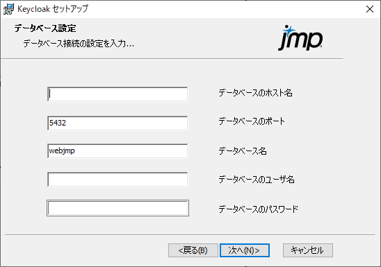

図1.21 データベースパラメータを指定
Configure Database Parameters
Keycloakは、ユーザやクライアントに関する情報をデータベースに保存します。
11.
データベース情報を入力します。
メモ: 次の情報は、JMP Liveデータベースのインストール時に入力した情報と一致する必要があります。詳細については、JMP Liveデータベースのインストールまたはアップグレードを参照してください。
データベースのホスト名: JMP Liveデータベースがあるコンピュータの別名またはDNS名を入力します。
データベースポート: データベースが待機(リッスン)するポートを入力します。
データベース名: JMP Liveデータベースの名前を入力します。
データベースのユーザ名: データベース管理者のユーザ名を入力します。
データベースのパスワード: データベース管理者のパスワードを指定します。

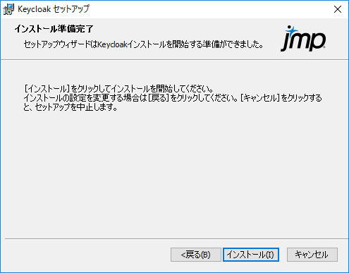

図1.22 Keycloakのインストール準備が完了
Ready to Install Keycloak
13.

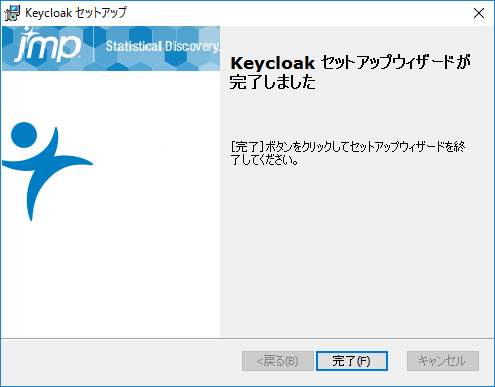

図1.23 完了ウィンドウ
Completion Window
14.
[Finish]をクリックします。
JavaとKeycloakのそれぞれに処理があるため、プロセスの完了に数分かかることがあります。進行状況を示すインジケータとコマンドプロンプトが表示されます。

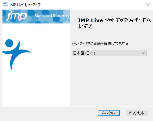

図1.26 インストーラの言語を選択

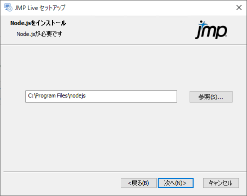

図1.28 Node.jsのインストールパスを選択
Select Installation Path for Node.js
5.
Node.jsのインストール先を指定します。
デフォルトのインストール先をそのまま使う場合は、[次へ]をクリックします(推奨)。

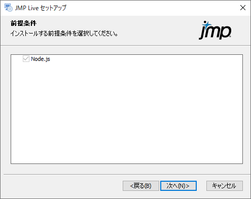

図1.29 インストールする前提条件を選択
Select Prerequisites to Install
Node.jsは必須のインストール項目であるため、デフォルトで選択されています。
6.
[次へ]をクリックします。

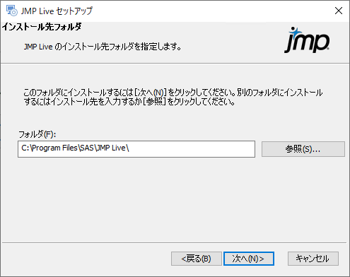

図1.31 インストールフォルダを指定
8.
JMP Liveのインストール先を指定します。

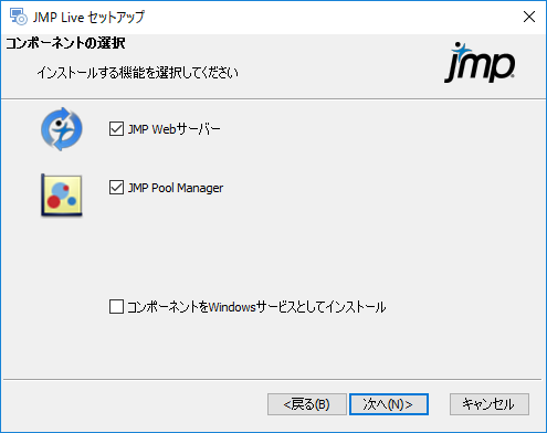

図1.32 コンポーネントの選択ウィンドウ
Component Selection Window
9.
このコンピュータにインストールしたいコンポーネントを(少なくとも1つ)選択します。
このコンピュータに両方のコンポーネントをインストールする場合は、両方が選択された状態のまま、次に進みます。
コンポーネントを異なるコンピュータに分散させる場合は、このコンピュータにインストールするコンポーネントのみを選択してください。もう一方のオプションをインストールするために、別のコンピュータでもう一度インストーラを実行する必要があります。

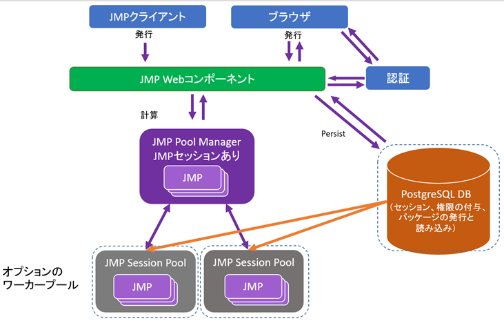

メモ: ワーカープールアーキテクチャ用にインストールをする場合は、JMP Pool Managerを選択し、ステップ16に進んでください。詳細については、JMP Liveのアーキテクチャと認証についてを参照してください。

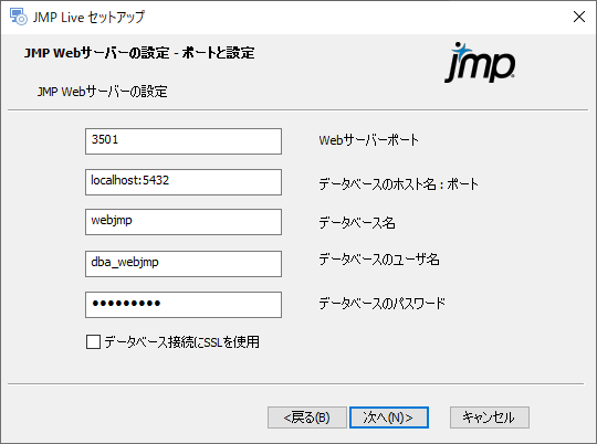

11.
JMP Webサーバーに関して次の指定を行ってください。
Webサーバーポート: ブラウザからのリクエストを取得するHTTPSポートを入力します。デフォルトでは、3501に設定されています。ポート443(デフォルトのHTTPSポート)を指定することもできますが、専用のポートを使用した方が監視やアクセスの制御がしやすくなります。Webサーバーコンポーネントの手前にアプリケーションロードバランサーをインストールする場合は、このポートを指定してください。
データベースのホスト名: ポート:
JMP Live用のPostgreSQLデータベースを実行しているコンピュータのDNS名を入力します。デフォルトの名前はlocalhost(インストールコンピュータ)ですが、PostgreSQLを実行している専用サーバーを指定するのが普通です。このコンピュータは、企業のファイアウォールの内部、ファイアウォールの外、クラウドサービスのいずれにあるものでもかまいません。
PostgreSQLのインストール時に外部からの通信用として指定したポートを入力します。デフォルトのPostgreSQLポートは5432です。詳細については、図 1.3を参照してください。
データベース名: PostgreSQLの中でJMP Liveデータベースに設定された名前を入力します。データベースインストーラが使用するデフォルトの名前はwebjmpです。この名前の変更は可能ですがお勧めしません。
データベースのユーザ名およびデータベースのパスワード: JMP Liveデータベースのインストール時に指定した管理者ユーザIDとパスワードを入力します。データベースのユーザ名はdba_webjmpを使用し、パスワードはデフォルトのもの(Password1)を変更し使っていることでしょう。ここには、その変更後のパスワードを入力してください。
データベース接続にSSLを使用: PostgreSQLデータベースがSSLで暗号化された通信を必要とする場合は、このオプションを選択します。

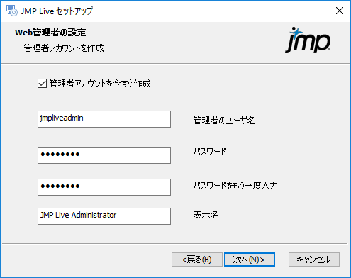

図1.34 管理者アカウントの作成
Create an Administrator Account
メモ: 管理者アカウントの作成を強くお勧めします。ただし、JMP Liveを前のバージョンからアップデートするところで、データベースですでに管理者アカウントが存在している場合は、[管理者アカウントを今すぐ作成]ボックスの選択を解除してこの手順をスキップしてください。
12.
JMP Liveへのログインに使用する管理者ユーザ名を入力します。パスワード(デフォルトはpassword)と、JMP Liveにコンテンツを投稿する際に表示される表示名を指定します。次のことに注意してください。
管理者ユーザ名は小文字を使用しなければならず、スペースを含むことはできません。
管理者アカウントを作成したら、このアカウントにログインして他のユーザを管理者に指定することができます。
管理者アカウントは、いつでもコマンドラインインターフェースを使って作成できます。JMP Liveデータベースの維持を参照してください。

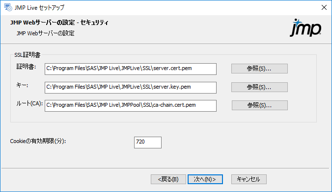

図1.35 SSL証明書を指定
Specify SSL Certificates
13.
組織のSSL証明書に移動するか、SSL証明書の名前を入力します。
JMP Liveインストーラによって、ローカルホスト上で最小限のテストをするための証明書セットが用意されています。ただし、サイトをローカルのブラウザで閲覧すると警告が表示されます。また、インストールコンピュータ以外のブラウザからはサイトにアクセスできません。
ヒント: SSL証明書は、JMP Liveのインストールが完了した後に検証できます。詳細については、JMP LiveのSSL証明書の検証を参照してください。SSL証明書検証ユーティリティを実行するには、node.jsのコマンドラインから、 下記のディレクトリへ行きコマンドを入力します: C:\Program Files\SAS\JMP Live\JMPLive>npm run check-ssl。
14.
Cookieの有効期限: JMP LiveにサインインしたことをJMP Webコンポーネントにどれだけの間記憶させるかを指定します。
デフォルト値は720分(12時間)ですが、セキュリティを高めたいときは時間を短くしてください。
Cookieの有効期限は、アイドルタイムアウトとは異なります。サイトの使用を継続することはできますが、Cookieの期限が切れた時点でもう一度サインインする必要があります。

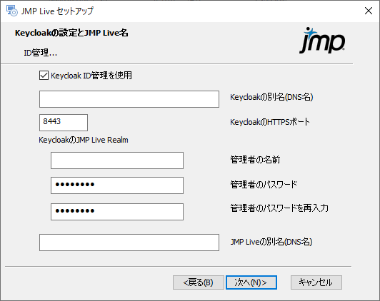

図1.36 Keycloakの設定
Set Up Keycloak
メモ: Keycloakを使用する代わりに、Microsoft Active Directoryへの直接接続を追加することもできます。詳細については、詳細設定を参照してください。この方法は将来のバージョンのJMP Liveではサポートされなくなりますのでご注意ください。
15.
Keycloakに関して次のような設定を行います。
Keycloak ID管理を使用: Keycloak認証システムを有効にします。このオプションを選択しない場合は、ローカル認証が使用されます。この場合、JMP Liveでアカウントを作成する必要があります。これらのユーザは、他のIDプロバイダーに対しては認証されません。KeycloakとIDプロバイダーの接続については、Keycloakのマニュアルを参照してください。
Keycloakの別名(DNS名): Keycloakの認証サービスを実行しているサーバーの名前を入力します。
KeycloakのHTTPSポート: Keycloakがリクエストを待機するポートの番号を入力します。デフォルトのポートは8443です。
管理者名: Keycloak内のJMP Live realmの管理者名を入力します。Realmは、JMP Liveのログイン情報を、Keycloak認証を使用する可能性のある他のソフトウェアとは別の場所に維持します。
管理者パスワード: KeycloakのJMP Live Realmの管理者パスワードを入力します。
JMP Liveの別名(DNS名): メインのJMP Liveサイトを実行するコンピュータの名前を入力します。

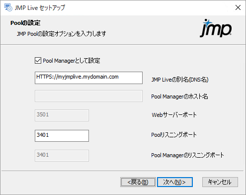

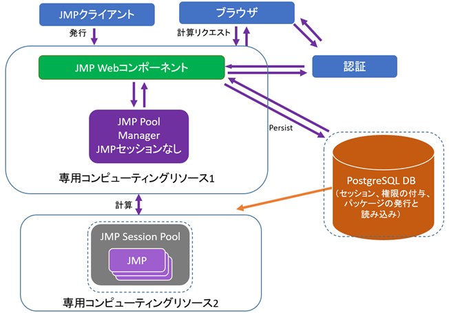

図1.37 Pool Managerの設定
Configure the Pool Manager
16.
このコンピュータでPool Managerを実行する場合は、[Pool Managerとして設定]ボックスを選択します。
1台のコンピュータですべてのコンポーネントを使用する場合、または1台のコンピュータでPool ManagerとJMPセッションを使用する場合は、このオプションを選択します。
このコンピュータをワーカープールだけに使用する場合は、このオプションを選択しないでください。
17.
Pool Mangerのオプションを指定します。
JMP Liveの別名(DNS名): DNS名を入力します。通常は、machine name.domain name.com/orgという形式です。次のことに注意してください。
localhostオプションを使ってすべてのコンポーネントをインストールする場合を除き、Webホスト名を指定する必要があります。
すべてのコンポーネントを1台のコンピュータにインストールした場合でも、安全な接続のために組織のSSL証明書を使用することになるでしょう。その場合、通常証明書はコンピュータに関連付けられているため、コンピュータ名をWebホスト名として入力します。
Pool Managerのホスト名: ([Pool Managerとして設定]を選択した場合は無効です。)ワーカープールを別のコンピュータにセットアップしている場合は、Pool Managerの任務をこなすコンピュータのDNS名を入力します。
Webサーバーポート: (すべてのコンポーネントを1台のコンピュータにインストールしている場合は、ポート番号がすでにJMP Webコンポーネントで指定されているのでこのオプションは無効です。)JMP Poolコンポーネントだけをインストールする場合は、JMP Webコンポーネントを別のコンピュータにインストールしたときに使用したポートを入力します。
Poolリスニングポート: このプールがJMP Pool ManagerとJMP Webコンポーネントからの通信を待機(リッスン)するポートを入力します。
Pool Managerのリスニングポート: (ワーカープールを設定している場合のみ有効です。)JMP Pool Managerの設定でPoolリスニングポートとして指定したポートを入力します。ワーカープールは、JMP Pool Managerにこのポートが使用可能であることを伝える必要があります。

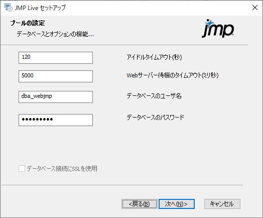

図1.39 JMPの設定
Configure JMP Settings
19.
次のようなJMPの詳細を指定します。
アイドルタイムアウト(秒): ここに入力した秒数の間、操作を行わないと、JMP Webコンポーネントとの接続が切断され、新しいリクエストが待機されます。
Webサーバー待機のタイムアウト(ミリ秒): 実行中のトランザクションにおいて、ここに入力したミリ秒数の間、通信がないと、そのワークリクエストが中断され、破棄されます。
SSLルート証明書: (JMP Pool Managerコンポーネントのみをインストールしている場合に表示されます。)組織の認証局ファイルがある場所を入力します。

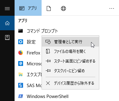

Windowsのスタートメニューからコマンドプロントを開きます。

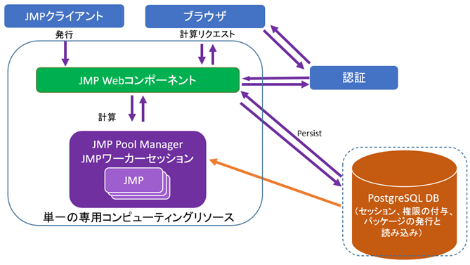

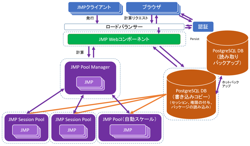

JMP Liveサーバーをオンプレミスでインストールする場合は、JMP Liveシステムのアーキテクチャや、サードパーティのIDプロバイダーによる認証の設定方法について理解しておくことが重要です。
アーキテクチャの概要
JMP Liveは、互いに通信する複数のモジュールで構成されています。このアーキテクチャにより、複数のコンピューティングリソースに作業負荷を分散させ、大量のリクエストが処理できるようになっています。
図1.43 JMP Liveのアーキテクチャ
JMP Live Architecture
JMP Liveを単一のコンピューティングリソースで実行することもできますが、これはお勧めできません。データベースをJMP Liveの他のコンポーネントから分離し、データベースに専用のコンピューティングインスタンスを割り当てることをお勧めします。このコンピューティングインスタンスを頻繁にバックアップすることで、JMP Liveのコンテンツの安全性を維持できます。データベースにはホスティングサービスを使用し、その他の機能はオンプレミスのリソースを用いるということもできます。その場合は、JMP Liveデータベースインストーラを使わずに、PostgreSQL 13と互換性のあるインスタンスをホスティングサービスの環境にセットアップする必要があります。既存のデータベースを使用したJMP Liveのインストールの手順に従ってください。
インストールサイズの特定
個々のインストールサイトには、パフォーマンスに影響を及ぼす未知の要因があるため、インストールのサイズを決めるのは簡単ではありません。ネットワーク速度が重要な要因であるほか、専用のコンピュータを使うか、仮想コンピュータを使うかという決定などもパフォーマンスに影響します。SASは、ここでご紹介している構成がどの場所でも十分に機能するということは保証できません。
インストールサイズを検討する上で主要な基準となるのはユーザの数です。
小規模な構成はユーザが100人の場合を想定しています。
中規模な構成はユーザが500人の場合を想定しています。
大規模な構成はユーザが2000人の場合を想定しています。
いずれの場合も、各ユーザが時々サイトを使用していろいろなレポートを見る、負荷がうまく分散されている状況を想定しています。時々の使用というのは、1日に10回ぐらいの頻度を指しています。
サイトを常時使用するユーザがいる場合は、よりしっかりとした構成が必要です。
限られた数のレポートに頻繁にアクセスするユーザがいる場合は、JMP Webコンポーネント専用のコンピューティングリソースとデータベースの両方が堅牢でなければなりません。
小規模な構成
小規模なJMP Live構成(ユーザ数が100人程度)では、データベース以外のすべてのコンポーネントを1台の専用コンピュータにインストールすることができます。
図1.44 小規模な構成に推奨される設定
Recommended Configuration for a Small Deployment
この構成では、JMP WebコンポーネントとJMP Poolコンポーネントを同じコンピュータにインストールします。インストールの際に[Pool Managerとして設定]オプションを選択します。このJMP Pool Managerに関連付けられるJMPインスタンスの数が、このサイトで実行されるJMPインスタンスの総数になります。
コンピューティングリソースの能力は高ければ高いほど良く、大部分がプロセッサのタイプやネットワーク速度などに依存します。最低でも、16 GB以上の専用RAMを備えた4コアのコンピュータが必要です。データベースのため最も重要なストレージの容量は、保管するレポートの数に依存し、最小要件は1 TBです。
中規模な構成
中規模なJMP Live構成(ユーザ数が500人程度)では、集められるレポートの種類に応じて2つの設定が考えられます。
多数のレポートが発行されるものの、レポート自体にはデータフィルタが含まれず、統計量を再計算する必要性がない場合は、JMP Webコンポーネントに重点を置いて検討します。
レポートで大量の計算が必要になる場合は、JMP Pool Managerに重点を置きます。
JMP Webコンポーネントに重点を置く場合、または大量の計算が必要な環境かどうか不明な場合は、以下のような設定をお勧めします。
図1.45 中規模な構成に推奨される設定
Recommended Configuration for a Medium Deployment
JMP Webコンポーネントのパフォーマンスを最適にする場合の標準的な設定は、JMP Pool Managerが独自のJMPセッションを持たないというものです。JMP Pool ManagerでJMPセッションの数を0に設定します。すべてのJMPセッションが2番目のコンピューティングリソースであるJMP Session Poolにある形になります。
より計算能力の高い環境が必要な場合は、JMP Pool Managerにセッションを割り当てます(たとえば5個)。そうすると、JMP Webコンポーネントのパフォーマンスは下がる可能性がありますが、レポートのための計算能力が高まります。
大規模な構成
大規模なJMP Live構成(ユーザ数が2.000人程度)では、複数のJMP Session Poolが必要なだけでなく、JMP Pool Manager専用のコンピューティングリソースを用意することになります。
図1.46 大規模な構成に推奨される設定
Recommended Configuration for a Large Deployment
JMP Webコンポーネント、JMP Pool Managerコンポーネント、JMP Session Pool、PostgreSQLデータベースは、すべて専有のインスタンスとします。使用できるJMPセッションの数は、それぞれのインスタンスの計算能力とメモリ容量に依存します。
以下は、各インスタンスに関する要件です。
JMP WebコンポーネントとJMP Session Poolインスタンス: 最低でも4コアのコンピュータ、できれば32 GBのRAMを備えた8コアのコンピュータを使用することをお勧めします。
JMP Pool Manager: 最低でも16 GBのRAMを備えた4コアのコンピュータが必要です。
PostgreSQLデータベース: コンピュータは、組織のレポート発行量に基づいてストレージ要件を予測し、備える必要があります。スケーラブルなインスタンスが最適ですが、そうでない場合の最小要件は5 TBです。
次のような要素の考慮も推奨します。
HTTPリクエストとHTTPSリクエストのセキュリティのために単一のエントリポイントを提供するロードバランサー。
主要なデータベースに障害や接続の問題が発生した場合にすばやく切り替えるためのPostgreSQLデータベースのバックアップ。バックアップは頻繁に更新する必要があります。

Windowsの検索ボックスに「コマンドプロンプト」とタイプします。コマンドプロンプトを管理者として実行してください([コマンドプロンプト]を右クリックし、[管理者として実行]を選択)。
図1.48 Windowsのコマンドプロンプトを管理者として実行
Run a Windows Command Prompt as an Administrator
