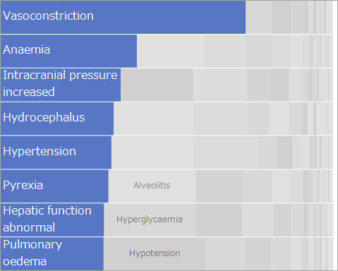

詰め込み
このスタイルは、上位のカテゴリを棒グラフとして表示し、他のカテゴリの棒を積み重ねて表示します。上位のカテゴリに注目しやすくなります。他のカテゴリは背景情報的な役割を果たします。
このスタイルは、カテゴリが多く、応答データの分布が歪んでいる場合に役立ちます。
