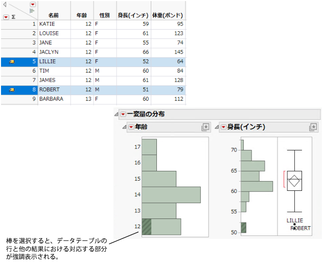

棒の強調表示と行の選択
ヒストグラムの棒をクリックすると、その棒と、データテーブル内の対応する行が強調表示されます。また、その他のグラフでも対応するデータの部分が強調表示されます。Figure 3.6は、「身長(インチ)」のヒストグラムにおいて1本の棒を強調表示した結果です。データテーブル内では、その棒に対応する行が選択されています。
ヒント: 特定のヒストグラムの棒の選択を解除するには、Ctrlキーを押しながら、強調表示されている棒をクリックします。
図3.6 棒と行の強調表示
Highlighting Bars and Rows
