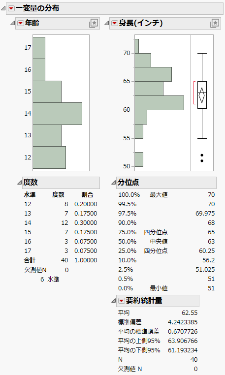

「一変量の分布」レポートウィンドウには、変数ごとにヒストグラムと統計量のレポートが表示されます。
図3.5 最初に表示される「一変量の分布」レポートウィンドウ
The Initial Distribution Report Window
メモ: 「一変量の分布」プラットフォームの例の手順に従って作業すると、Figure 3.5のレポートが作成されます。
