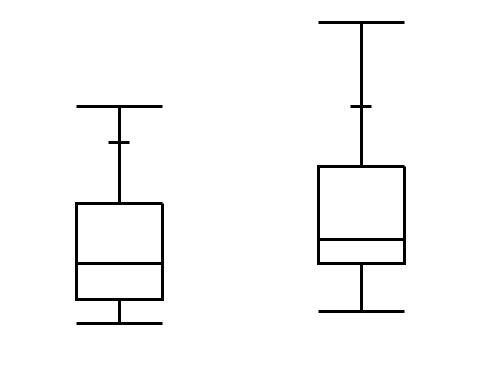

囲い
箱ひげ図のひげの端にある横線(囲い; fence)の表示と非表示を切り替えます。
