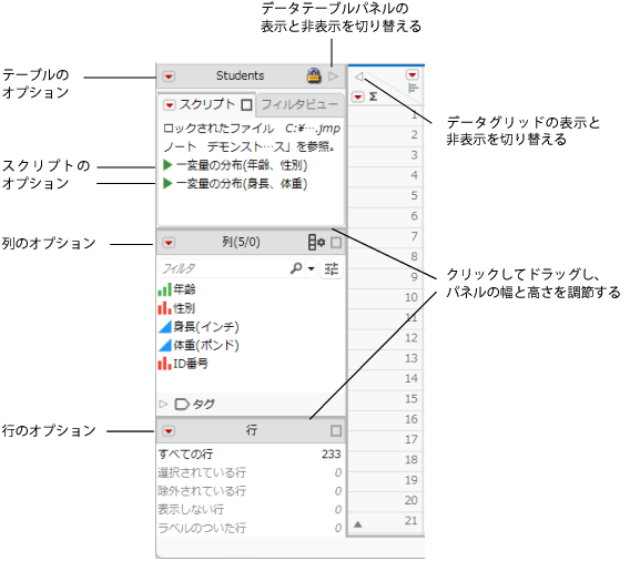

データテーブルの「テーブル」パネル
「テーブル」パネルには次の要素が表示されます。
• データテーブル名
• 「スクリプト」パネル
• 「フィルタビュー」パネル
• テーブルの状態を示すアイコン
• テーブルのオプションを含む三角ボタンのメニュー

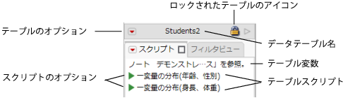

データテーブルの「スクリプト」パネル
「スクリプト」パネルは「テーブル」パネルのサブパネルです。ここには、以下のオプションの要素があります。
• テーブル変数
• テーブルスクリプトの緑の三角ボタン
スクリプトのオプション
「スクリプト」パネルからスクリプトを実行するには、スクリプト名の横にある緑の三角ボタン(Image shown here)をクリックします。スクリプト名または緑の三角ボタンを右クリックすると、以下のオプションが表示されます。
スクリプトの実行
スクリプトを実行します。
ヒント: 一度に複数のテーブルスクリプトを実行するには、Ctrlキーを押しながら該当するテーブルスクリプトを選択します。次に、リストの下にある空白部分を右クリックし、[スクリプトの実行]を選択します。
編集
ほとんどのスクリプトでは、スクリプトエディタが開き、その中で編集できます。JMPアプリケーションスクリプトの場合は、アプリケーションビルダーが開きます。
再コード化で編集
再コード化を行うスクリプトを、「再コード化」ウィンドウに開きます。このスクリプトは、「再コード」ウィンドウで、スクリプトをデータテーブルに保存することで作成されます。
削除
スクリプトを削除します。
スクリプトのグループ化
選択されているスクリプトをグループにまとめます。グループ名をクリックすると名前の変更が可能になります。このオプションは、複数のスクリプトを分かりやすく整理したり、1つのグループにまとめたりするのに便利です。
スクリプトのグループ化解除
選択されているグループのグループ化を解除し、それぞれのスクリプトを入れ子の外に戻します。
コピー
スクリプトをコピーします。コピーしたスクリプトを別のデータテーブルの「テーブル」パネルに貼り付けることができます。
貼り付け
別のデータテーブルからスクリプトを貼り付けます。
スクリプトのデバッグ
JSLデバッガでスクリプトを開きます。『スクリプトガイド』の「スクリプトのデバッグ/プロファイル」を参照してください。

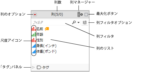

データテーブルの「列」パネル
「列」パネルでは、表示する列を絞り込んだり、列を移動したりできます。このパネルには次の情報が表示されます。
• 列のオプション。このオプションには、[列]メニューと同じオプションがいくつかあります。
• 列の総数およびデータテーブルで選択されている列数。
• [列マネージャー]ボタン(Image shown here)。詳細については、列マネージャーについてを参照してください。
• 「列」パネルの最大化ボタン(Image shown here)。
• 列をすばやく見つけることができるフィルタボックス。虫めがねアイコンをクリックすることで、検索フィルタのオプションとパラメータを設定できます。
• [他の列フィルタオプション]ボタン(Image shown here)。詳細については、列フィルタオプションを参照してください。
• データテーブルの列のリスト。
• 各列の尺度を示すアイコン。詳細については、尺度についてを参照してください。
• 列に割り当てられた属性とプロパティを表すアイコン(下図には含まれていない、Figure 2.7を参照)。
• 「タグ」パネル。

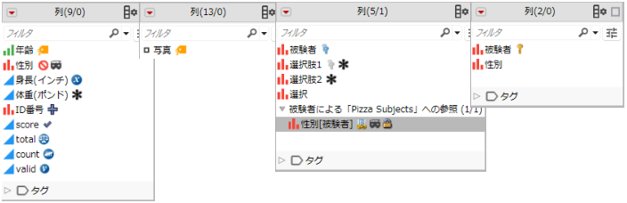

列の属性およびプロパティを表すアイコン
列名の右側のアイコンは、列の属性およびプロパティを表します。
図2.7 列の属性およびプロパティを示すアイコン
Icons That Indicate Column Characteristics and Properties
メモ: 列名が斜体で表示されている場合、その列はスクロールロックされていることを示します。左右にスクロールしても、スクロールロックされた列は表示されたままの状態になります。
「列」パネルには、状況に応じて以下のアイコンが表示されます。
Image shown here プロット上の各点のラベルとして、行番号ではなくその列の値が表示されることを示します。詳細については、行や列にラベルをつけるを参照してください。
Image shown here 列が計算の対象外になることを示します。詳細については、データテーブル内での行の除外を参照してください。
Image shown here 列がグラフに表示されないことを示します。詳細については、データテーブル内での行の非表示を参照してください。
Image shown here XまたはY。列に事前にxまたはyの役割が与えられていることを示します。詳細については、事前に列の役割を割り当てるを参照してください。
Image shown here 列に事前に検証の役割が与えられていることを示します。詳細については、事前に列の役割を割り当てるを参照してください。
Image shown here 列に1つまたは複数のプロパティが含まれることを示します。設定されているプロパティの一覧を表示するには、このアイコンをクリックします。
Image shown here 列の値が計算式の結果であることを示します。自動評価しない場合は、アイコンがグレーになります。計算式を表示または編集するには、このアイコンをクリックします。詳細については、JMPの計算式エディタのオプションを参照してください。
Image shown here [範囲チェック]オプションまたは[リストチェック]オプションがオンであることを示します。範囲またはリストを表示して編集するには、このアイコンをクリックします。範囲チェックおよびリストチェックを参照してください。
Image shown here 列に事前に重みの役割が与えられていることを示します。詳細については、事前に列の役割を割り当てるを参照してください。
Image shown here 列に事前に度数の役割が与えられていることを示します。詳細については、事前に列の役割を割り当てるを参照してください。
Image shown here 列の値が編集不可に設定されていることを示します。詳細については、列情報ウィンドウについてを参照してください。
Image shown here 式タイプの列にマーカーとして使用できる画像が含まれていることを示します。画像をマーカーとして使用するを参照してください。
仮想結合アイコン
Image shown here 列に「リンク参照」列プロパティが設定されていることを示します。このプロパティは、現在のデータテーブルの列を参照先データテーブルのID列とリンクさせます。青い色は、参照先データテーブルとリンクしていることを意味します。
Image shown here 列に「リンク参照」列プロパティが設定されていることを示します。グレーの色は、参照先データテーブルが開いていないか、正しくリンクされていないことを意味します。
Image shown here 列に「リンクID」列プロパティが含まれていて、データテーブル内の列がID列となっていることを示します。これにより、データテーブル内の行がID列の値によって一意に識別されるようになります。
Image shown here 列が参照先のデータテーブルにあり、仮想結合によりアクセスできることを示します。
仮装結合の詳細については、データテーブルの仮想結合を参照してください。

データテーブルの「行」パネル
「行」パネルには次の情報が表示されます。
• 行のオプション([行]メニューと同じオプション)
• 行の総数
• 選択されている(強調表示されている)行数、除外されている行数、非表示の行数、およびラベルのついた行数

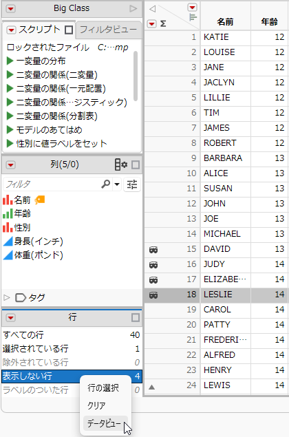

「行」パネルのカテゴリを右クリックして、行の選択、選択のクリア、またはデータビューの作成を行います。
データビューを作成すると、メインデータテーブルとリンクしたサブセットを簡単に確認できます。たとえば、複数の行を非表示にした場合に、非表示の行だけを表示するウィンドウを開きたいときは、「行」パネルの[表示しない行]を右クリックし、[データビュー]を選択します。
図2.9 「行」パネルからデータビューを作成
Creating a Data View from the Rows Panel
データビューを使う場合でも、ほとんどの場合は、メインデータテーブルで編集を続けることになります。メインデータテーブルまたはデータビューのいずれかで変更をした場合、その変更は相互に反映されます。データの変更や列の追加などのちょっとした変更は、データビューで行えますが、計算式の追加などのより大きな変更は、メインデータテーブルで行う必要があります。
