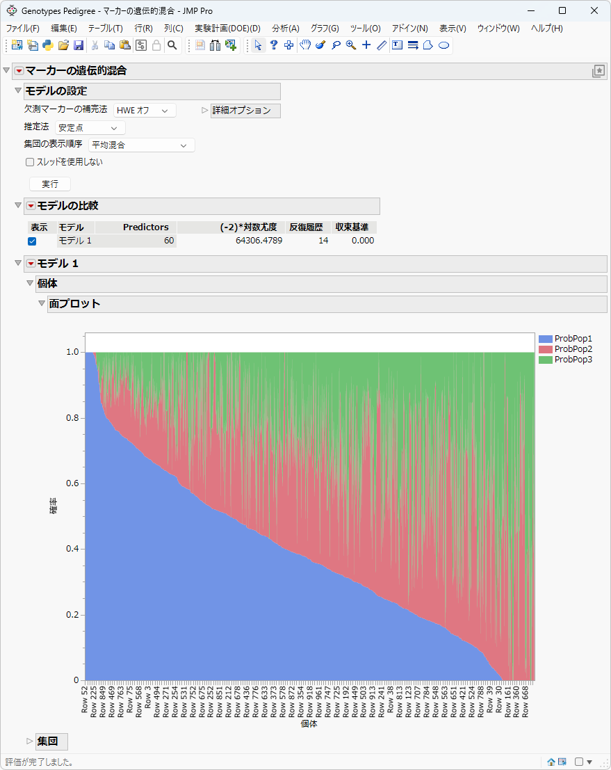

「マーカーの遺伝的混合」は、分析対象となっている集団のデータから、祖先集団の数を推定し、また、各個体がどの祖先集団からどれぐらい影響を受けたのかを示す混合確率を推定します。
図6.4 「マーカーの遺伝的混合」レポート

「マーカーの遺伝的混合 モデル1」の赤い三角ボタンのメニューには、以下のオプションがあります。
個体のパラレルプロット
個体のパラレルプロットを表示するには、このオプションを選択します。このパラレルプロットは、各個体が該当の祖先集団に所属する混合確率を示しています。
