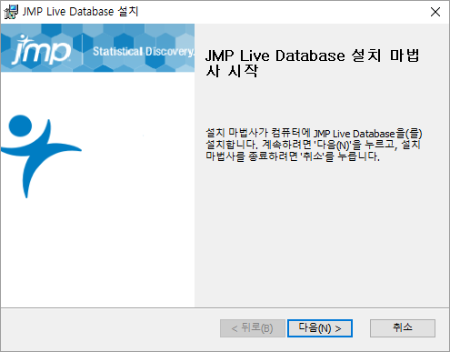

JMP Live Database 설치
JMPLiveDatabase.msi를 두 번 클릭합니다.
이 파일은 JMP에서 다운로드한 zip 파일에 있습니다.
그림 1.1 JMP Live Database 설치 마법사
JMP Live Database Setup Wizard
다음을 클릭합니다.

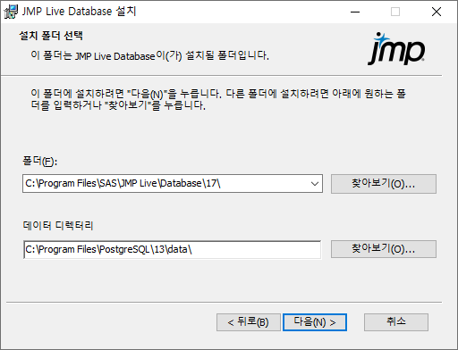

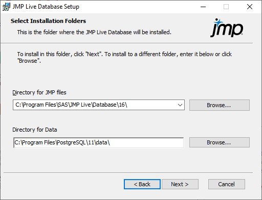

그림 1.2 설치 폴더 지정
Specify Installation Folders
JMP Live 데이터베이스 및 PostgreSQL 데이터베이스를 설치할 위치를 지정합니다.
기본 위치를 사용하려면 다음을 클릭합니다.
기본 설치 폴더를 변경하려면 불러오기를 클릭합니다.
참고: PostgreSQL 데이터베이스를 설치할 디렉터리에 충분한 공간이 있는지 확인하십시오.

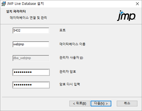

그림 1.3 데이터베이스 파라미터 지정
Specify Database Parameters
다음 파라미터를 입력합니다.
참고: 업그레이드하는 경우 이러한 파라미터가 JMP Live 환경 파일의 파라미터와 일치하는지 확인해야 합니다. 자세한 내용은 고급 설정 구성에서 확인하십시오.
포트: PostgreSQL이 다른 데이터베이스와 통신하는 데 사용하는 TCP 포트입니다. 이 값은 대개 5432입니다. PostgreSQL 11에서 업그레이드하는 경우 이 포트는 이전 데이터베이스 포트 번호와 달라야 합니다. 여기서는 5433을 권장합니다.
데이터베이스 이름: JMP Live가 사용하는 기본 데이터베이스의 이름입니다. 이 설정은 webjmp로 두는 것이 좋습니다. 관리자 사용자 ID를 dba_webjmp에서 변경할 수 없습니다.
관리자 암호: 관리자 암호이며 기본적으로 Password1입니다. 이 암호를 변경하는 것이 좋습니다.
참고:허용되는 문자는 A-Z, a-z, 0-9 및 ;,/?:@&=+$#-_.!~*'()입니다.

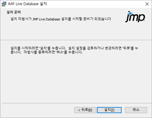

그림 1.4 JMP Live Database 설치 시작
Start JMP Live Database Installation
5.
설치를 클릭합니다.
6.
설치 관리자가 끝나면 완료를 클릭합니다.

그림 1.6 설치 폴더 지정

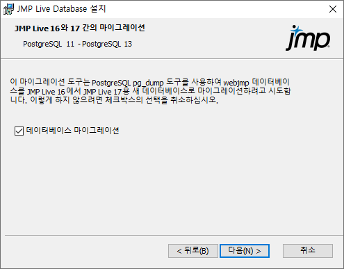

그림 1.8 마이그레이션 프로세스 선택
Choose a Migration Process
5.
마이그레이션 프로세스를 선택합니다.
데이터베이스 마이그레이션에 익숙하지 않다면 데이터베이스 마이그레이션을 선택한 상태로 두는 것이 좋습니다.
데이터베이스 마이그레이션에 익숙한 경우에는데이터베이스 마이그레이션을 선택 취소하고 추가 사용자 정의가 가능한 수동 마이그레이션을 수행하십시오. 데이터베이스 백업 및 복원에 대해서는 PostgreSQL 설명서를 따르는 것이 좋습니다.

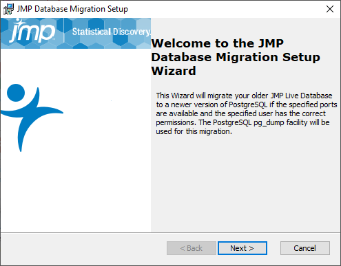

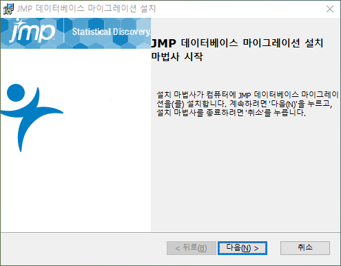

그림 1.10 JMP Live Database 마이그레이션 설치 마법사
JMP Live Database Migration Setup Wizard
7.
다음을 클릭합니다.

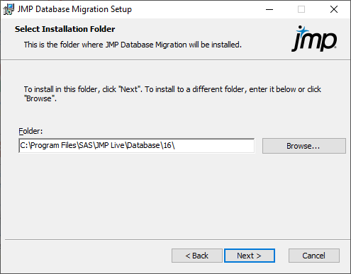

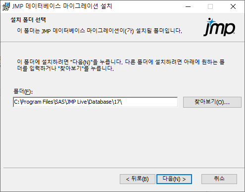

그림 1.11 설치 폴더 지정
8.
JMP Live Database 업데이트 설치 관리자의 설치 위치를 지정합니다.

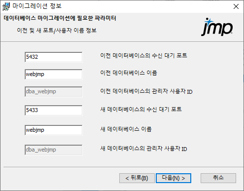

그림 1.12 데이터베이스 파라미터 지정
9.
다음 파라미터를 입력합니다.
이전 데이터베이스의 수신 대기 포트: PostgreSQL 11이 이전 버전의 JMP Live 데이터베이스와 통신하는 데 사용하는 TCP 포트입니다.
이전 데이터베이스 이름: 이전 버전의 JMP Live가 사용하는 기본 데이터베이스의 이름입니다. 이전 데이터베이스의 관리자 사용자 ID는 dba_webjmp에서 변경될 수 없습니다.
새 데이터베이스의 수신 대기 포트: PostgreSQL 13이 새 버전의 JMP Live 데이터베이스와 통신하는 데 사용하는 TCP 포트입니다. 이 포트는 이전 데이터베이스의 수신 대기 포트와 달라야 합니다.
새 데이터베이스 이름: 새 버전의 JMP Live가 사용하는 기본 데이터베이스의 이름입니다. 이 설정은 webjmp로 두는 것이 좋습니다. 새 데이터베이스의 관리자 사용자 ID는 dba_webjmp에서 변경될 수 없습니다.

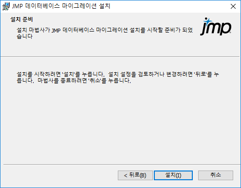

그림 1.13 JMP Live Database 업그레이드 설치 시작
Start JMP Live Database Upgrade Installation
10.
설치를 클릭하여 계속합니다.
11.

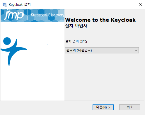

그림 1.14 설치 언어 선택
Select Your Setup Language
설치 언어를 선택한 후 다음을 클릭합니다.

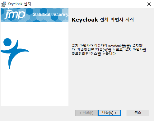

그림 1.15 Keycloak 시작 창
Keycloak Welcome Window
다음을 클릭합니다.

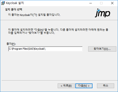

그림 1.16 Keycloak 설치 위치 지정
Specify the Keycloak Install Location
Keycloak 설치 파일을 저장할 위치를 지정한 후 다음을 클릭합니다.
참고: Keycloak 파일은 설치 디렉터리의 하위 폴더에 배치됩니다. 이 하위 폴더를 이동하거나 변경할 수 없습니다.

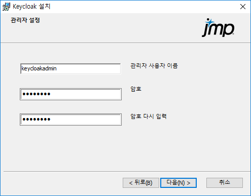

그림 1.17 Keycloak 관리자 설정
Set Up the Keycloak Administrator
5.
관리자 자격 증명을 지정한 후 다음을 클릭합니다.
기본적으로 사용자 이름은 keycloakadmin이고 암호는 password입니다. 암호를 변경하는 것이 좋습니다.

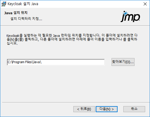

그림 1.18 Java 설치 위치 지정
Specify the Java Install Location
Keycloak 설치 중에 Azul Java 배포도 설치됩니다. 이미 설치되어 있으면 현재 설치가 변경되지 않습니다.
6.
Java를 설치할 디렉터리를 지정한 후 다음을 클릭합니다.
참고: 설치 관리자가 JAVA_HOME 환경 변수를 Windows 고급 시스템 설정에 추가합니다.

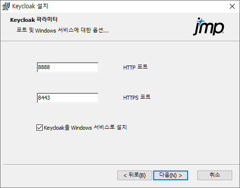

그림 1.19 포트 및 서비스 구성
Configure Ports and Services
7.
다음과 같은 Keycloak 상세 정보를 지정합니다.
HTTP 포트: HTTP 네트워크 포트를 입력합니다. 기본 포트는 8888입니다. 이 포트는 Keycloak 서버에 대해 열려 있어야 합니다.
HTTPS 포트: HTTPS 네트워크 포트를 입력합니다. 기본 포트는 8443입니다. 이 포트는 Keycloak 서버에 대해 열려 있어야 합니다.
Keycloak을 Windows 서비스로 설치: Keycloak을 Windows 서비스로 설치하려면 이 옵션을 선택합니다. 이렇게 하면 Keycloak이 자동으로 시작되고 컴퓨터를 다시 부팅할 경우 자동으로 다시 시작되므로 Keycloak은 항상 실행 상태입니다. 이 옵션을 선택하지 않으면 맨 처음 및 컴퓨터를 다시 부팅할 때마다 Keycloak을 수동으로 시작해야 합니다. 이 옵션은 기본적으로 선택되어 있으며 그대로 두는 것이 좋습니다.
8.
다음을 클릭합니다.

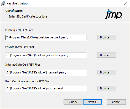

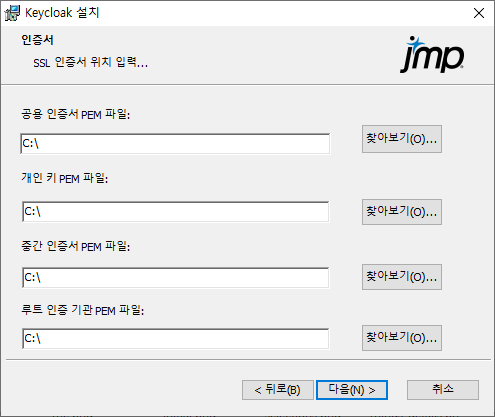

그림 1.20 Keycloak 인증서 지정
Specify Keycloak Certificates
조직의 신뢰성을 보장하고 Keycloak과 ID 공급자 간의 보안 연결을 허용하기 위해 Keycloak에 SSL 인증서가 필요합니다.
주의: 이러한 인증서를 지정하지 않으면 설치가 실패합니다.
9.
조직의 SSL 인증서 위치를 지정합니다. 이러한 인증서는 권한 있는 공급자로부터 받아야 합니다.
SSL 인증서는 브라우저와 웹 서버의 보안 통신을 가능하게 하는 암호화 키가 포함된 텍스트 파일입니다. 이 키는 해당 조직에만 한정되며 DigiCert, Symantec, Network Solutions와 같은 타사 벤더에서 제공합니다. 이러한 인증서가 없으면 JMP Live를 실행할 수 없습니다.
기본 인증서와 키는 구매자에 맞게 구성됩니다. 루트(CA) 인증서는 타사 벤더에서 제공합니다.
10.
다음을 클릭합니다.

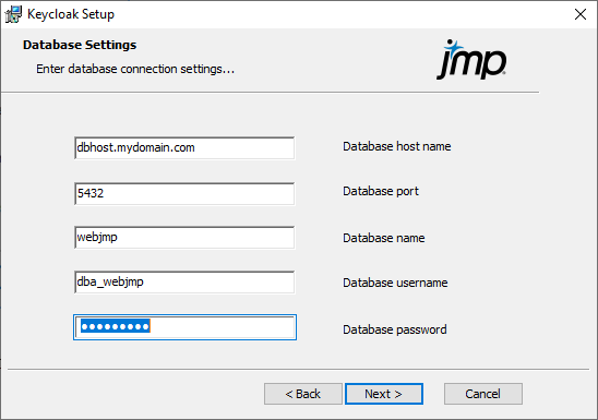

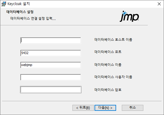

그림 1.21 데이터베이스 파라미터 구성
Configure Database Parameters
Keycloak은 사용자 및 클라이언트에 대한 정보를 데이터베이스에 저장합니다.
11.
데이터베이스 정보를 지정합니다.
참고: 다음 정보는 JMP Live 데이터베이스를 설치할 때 입력한 정보와 일치해야 합니다. 자세한 내용은 JMP Live Database 설치 또는 업그레이드에서 확인하십시오.
데이터베이스 호스트 이름: JMP Live 데이터베이스가 있는 컴퓨터의 별칭 또는 DNS 이름을 지정합니다.
데이터베이스 포트: 데이터베이스가 수신 대기하는 포트를 지정합니다.
데이터베이스데이터베이스 이름: JMP Live 데이터베이스의 이름을 지정합니다.
데이터베이스 사용자 이름: 데이터베이스 관리자의 사용자 이름을 지정합니다.
데이터베이스 암호: 데이터베이스 관리자의 암호를 지정합니다.
12.
다음을 클릭합니다.

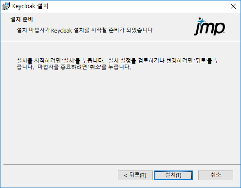

그림 1.22 Keycloak 설치 준비 완료
Ready to Install Keycloak
13.
설치를 클릭하여 계속합니다.

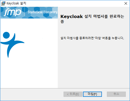

그림 1.23 완료 창
Completion Window
14.
완료를 클릭합니다.
Java와 Keycloak에 대해 별도의 절차가 실행되므로 이 작업을 처리하려면 몇 분 정도의 시간이 걸릴 수 있습니다. 진행률 표시기와 명령 프롬프트가 나타납니다.
Keycloak을 Windows 서비스로 실행하도록 선택한 경우 설치가 완료되면 Keycloak이 실행되고 있어야 합니다. 그렇지 않은 경우 Keycloak을 수동으로 시작하려면 다음 명령을 사용하십시오.

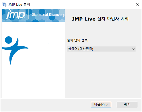

그림 1.26 설치 언어 선택

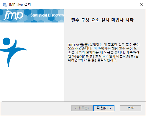

그림 1.27 JMP Live 필수 구성 요소 설치 마법사
JMP Live Prerequisites Setup Wizard
다음을 클릭합니다.

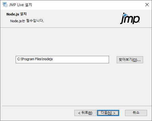

그림 1.28 Node.js의 설치 경로 선택
Select Installation Path for Node.js
5.
Node.js를 설치할 위치를 지정합니다.
기본 위치를 사용하려면 다음을 클릭합니다(권장).

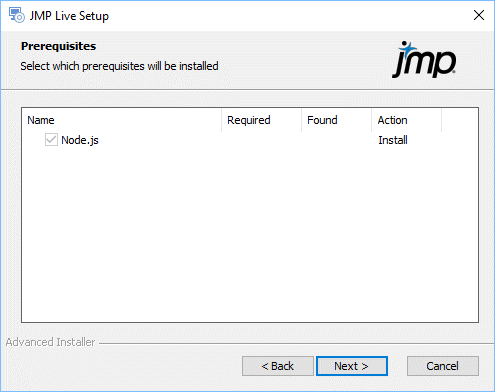

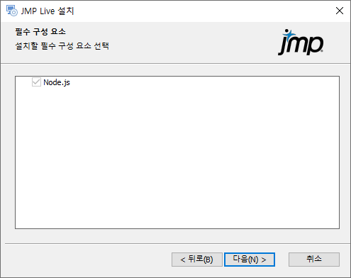

그림 1.29 설치할 필수 구성 요소 선택
Select Prerequisites to Install
기본적으로 Node.js가 선택되어 있으며 이를 설치해야 합니다.
6.
다음을 클릭합니다.

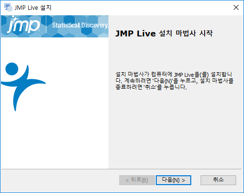

그림 1.30 JMP Live 설치 마법사
JMP Live Setup Wizard
7.
다음을 클릭합니다.

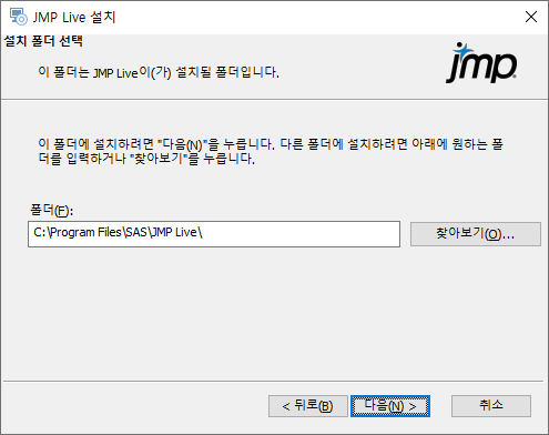

그림 1.31 설치 폴더 지정
8.
JMP Live를 설치할 위치를 지정합니다.
기본 위치를 변경하는 경우 다음 사항에 유의하십시오.
변경된 폴더에 JMP Live 설치 파일이 포함되지만 PostgreSQL은 항상 기본 위치에 설치됩니다.
JMP Live에서 로그 정보를 생성할 수 있으므로 새 위치의 디스크 공간이 충분한지 확인하십시오. 최소 권장 크기는 1GB입니다.

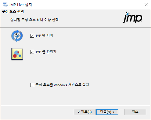

그림 1.32 구성 요소 선택 창
Component Selection Window
9.
이 컴퓨터에 설치할 구성 요소를 하나 이상 선택합니다.
이 컴퓨터에 두 구성 요소를 모두 설치하려면 둘 다 선택된 상태로 둡니다.
서로 다른 컴퓨터에 구성 요소를 배포하려면 이 컴퓨터에 설치할 구성 요소를 선택합니다. 다른 옵션을 설치하려면 다른 컴퓨터에서 설치 관리자를 실행해야 합니다.

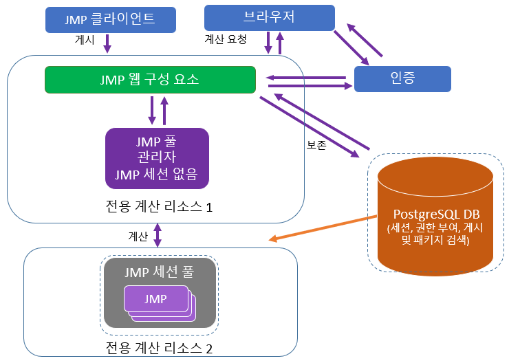

참고: 작업자 풀 아키텍처용으로 설치하는 경우 "JMP 풀 관리자" 구성 요소를 선택하고 16단계로 건너뜁니다. 자세한 내용은 JMP Live 아키텍처 및 인증 소개에서 확인하십시오.
10.
(선택 사항) 선택한 구성 요소를 Windows 서비스로 설치할지 여부를 선택합니다.
이 옵션을 선택하는 경우 다음 사항에 유의하십시오.
JMP Live는 사용자 로그인 여부에 관계없이 백그라운드에서 실행됩니다.
컴퓨터를 다시 부팅하면 JMP Live 서비스가 자동으로 다시 시작됩니다.
Windows 콘솔 대신 로그(텍스트) 파일에 정보가 기록됩니다. 로그 파일을 저장할 공간이 충분한지 확인하고 저장소 문제가 발생하지 않도록 파일을 정기적으로 삭제하십시오. 로그 파일의 기본 위치는 다음과 같습니다.
C:\Program Files\SAS\JMP Live\JMPLive\build\daemon\webjmpsvc.out.log
C:\Program Files\SAS\JMP Live\JMPPool\build\daemon\jmppoolsvc.out.log

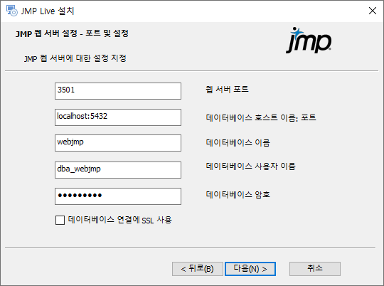

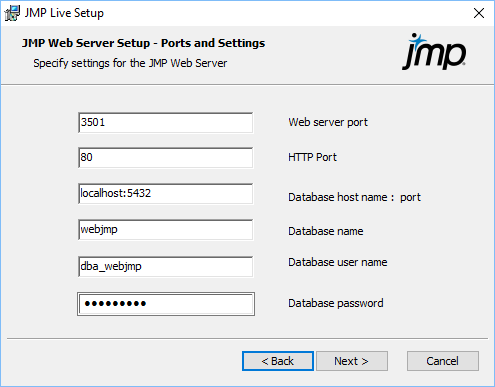

그림 1.33 포트 및 데이터베이스 상세 정보 지정
Specify Ports and Database Details
11.
다음과 같은 JMP 웹 서버 설정을 지정합니다.
웹 서버 포트: 브라우저의 요청을 받을 HTTPS 포트를 입력합니다. 기본적으로 이 포트는 3501로 설정됩니다. 443 포트(기본 HTTPS 포트)를 지정할 수 있지만 모니터링 및 액세스 제어를 용이하게 하기 위해 전용 포트를 사용하는 것이 좋습니다. 웹 서버 구성 요소 앞에 응용 프로그램 부하 분산 장치를 설치하는 경우 이 포트를 지정하십시오.
데이터베이스 호스트 이름: 포트:
JMP Live용 PostgreSQL 데이터베이스를 실행 중인 컴퓨터의 DNS 이름을 입력합니다. 기본 이름은 localhost(설치 컴퓨터)이지만 대개 PostgreSQL을 실행하는 전용 서버를 지정합니다. 이 컴퓨터는 회사 방화벽 안, 방화벽 밖 또는 클라우드 서비스 내에 있을 수 있습니다.
외부에서 통신하기 위해 PostgreSQL 설치 중에 지정한 포트를 입력합니다. 기본 PostgreSQL 포트는 5432입니다. 자세한 내용은 그림 1.3에서 확인하십시오.
데이터베이스 이름: PostgreSQL 내에서 JMP Live 데이터베이스에 할당된 이름을 입력합니다. 이 이름을 변경할 수는 있지만 데이터베이스 설치 관리자의 기본값이 webjmp이므로 변경하지 않는 것이 좋습니다.
데이터베이스 사용자 이름 및 데이터베이스 암호: JMP Live Database 설치 중에 지정한 관리자 사용자 ID와 암호를 입력합니다. 데이터베이스 사용자 이름은 dba_webjmp여야 하지만 암호는 기본값(Password1)에서 변경했을 수 있습니다. 여기에 해당 암호를 입력합니다.
데이터베이스 연결에 SSL 사용: PostgreSQL 데이터베이스에 SSL로 암호화된 통신이 필요한 경우 이 옵션을 선택합니다.

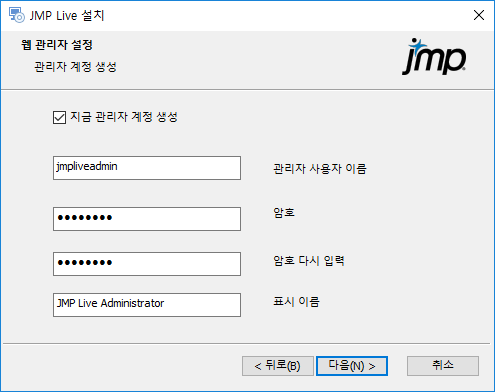

그림 1.34 관리자 계정 생성
Create an Administrator Account
참고: 관리자 계정을 생성하는 것이 좋습니다. 그러나 JMP Live를 이전 버전에서 업데이트하는 경우 해당 데이터베이스에 관리자 계정이 이미 있으면 지금 관리자 계정 생성 상자를 선택 취소하여 이 단계를 건너뛸 수 있습니다.
12.
JMP Live에 로그온하는 데 사용할 관리자 사용자 이름을 입력합니다. 암호(기본값 password) 및 콘텐츠를 JMP Live에 게시할 때 나타나는 표시 이름을 제공합니다. 다음 사항에 유의하십시오.
관리자 사용자 이름은 공백을 포함할 수 없으며 소문자여야 합니다.
관리자 계정을 생성하면 이 계정에 로그인하여 다른 사용자를 관리자로 지정할 수 있습니다.
명령줄 인터페이스를 사용하여 언제든지 관리자 계정을 생성할 수 있습니다. 자세한 내용은 JMP Live Database 유지관리에서 확인하십시오.

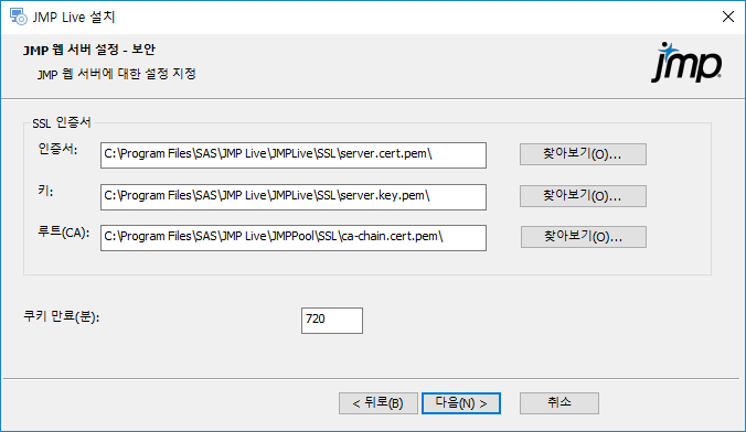

그림 1.35 SSL 인증서 지정
Specify SSL Certificates
13.
조직의 SSL 인증서를 탐색하거나 입력합니다.
JMP Live 설치 관리자는 localhost 설정에 대한 최소한의 테스트를 허용하는 인증서 집합을 제공합니다. 그러나 로컬 브라우저에서 사이트를 볼 때 경고가 생성되고, 설치 컴퓨터 외부의 브라우저에서 사이트에 액세스할 수 없습니다.
팁: JMP Live 설치가 완료된 후 SSL 인증서의 유효성을 검사할 수 있습니다. 자세한 내용은 JMP Live에 대한 SSL 인증서의 유효성 검사에서 확인하십시오. SSL 인증서 유효성 검사 유틸리티를 실행하려면 node.js 명령줄에서 C:\Program Files\SAS\JMP Live\JMPLive>npm run check-ssl 형식으로 디렉터리와 명령을 입력합니다.
14.
쿠키 만료: 사용자가 JMP Live에 로그인했을 때 JMP 웹 구성 요소가 이를 기억하는 시간을 지정합니다.
기본값은 720분(12시간)이지만 보안 강화를 위해 이 값을 줄일 수 있습니다.
쿠키 만료는 유휴 타임아웃과 다릅니다. 사이트를 계속 사용할 수 있지만 쿠키 만료를 지정하면 만료 후 다시 로그인해야 합니다.

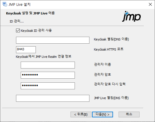

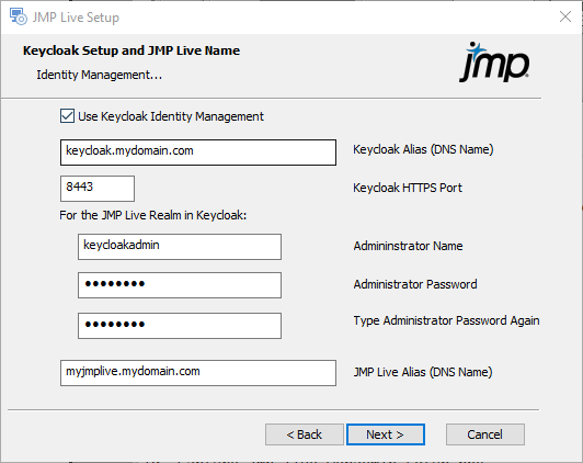

그림 1.36 Keycloak 설정
Set Up Keycloak
참고: Keycloak을 사용하는 대신 Microsoft Active Directory에 직접 연결을 추가할 수 있습니다. 자세한 내용은 고급 설정 구성에서 확인하십시오. JMP Live의 향후 버전에서는 이 방법이 지원되지 않습니다.
15.
다음과 같은 Keycloak 설정을 지정합니다.
Keycloak ID 관리 사용: Keycloak 인증 시스템을 사용할 수 있게 합니다. 이 옵션을 선택 취소하면 로컬 인증이 사용됩니다. 이 경우 사용자는 JMP Live에서 계정을 생성해야 합니다. 이러한 사용자는 다른 ID 공급자에 대해 인증되지 않습니다. Keycloak을 ID 공급자에 연결하는 방법에 대한 자세한 내용은 Keycloak 설명서를 참조하십시오.
Keycloak 별칭(DNS 이름): Keycloak 인증 서비스를 실행하는 서버 컴퓨터의 이름을 지정합니다.
Keycloak HTTPS 포트: Keycloak가 요청을 수신해야 하는 포트 번호를 지정합니다. 기본 포트는 8443입니다.
관리자 이름: Keycloak에서 JMP Live 영역의 관리자 이름을 지정합니다. 이 영역은 JMP Live 자격 증명을 Keycloak 인증을 사용하는 다른 소프트웨어 응용 프로그램과 분리합니다.
관리자 암호: JMP Live Keycloak 영역의 관리자 암호를 지정합니다.
JMP Live 별칭(DNS 이름): 주 JMP Live 사이트를 실행할 컴퓨터의 이름을 지정합니다.

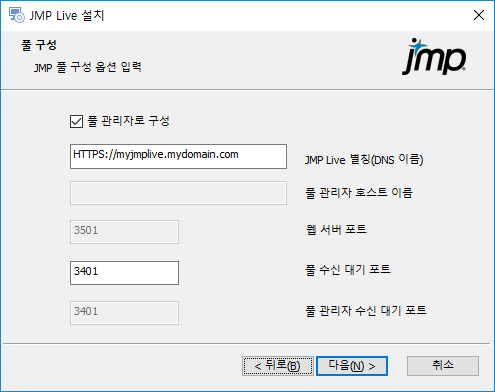

그림 1.37 풀 관리자 구성
Configure the Pool Manager
16.
이 컴퓨터에서 풀 관리자를 실행하려면 풀 관리자로 구성 상자를 선택합니다.
모든 구성 요소에 대해 컴퓨터 한 대를 사용하거나 풀 관리자 및 JMP 세션에 대해 컴퓨터 한 대를 사용하는 경우 이 옵션을 선택합니다.
이 컴퓨터를 작업자 풀 전용으로 사용하는 경우에는 이 옵션을 선택하지 마십시오.
17.
풀 관리자 옵션을 지정합니다.
JMP Live 별칭(DNS 이름): DNS 이름을 입력합니다. 대개 machine name.domain name.com/org 형식을 사용합니다. 다음 사항에 유의하십시오.
localhost 옵션을 사용하여 모든 구성 요소를 설치하는 경우 외에는 웹 호스트 이름을 지정해야 합니다.
모든 구성 요소가 한 컴퓨터에 있는 경우에도 보안 연결을 위해 조직의 SSL 인증서를 사용할 수 있습니다. 이런 경우 대개 인증서가 해당 컴퓨터에 연결되므로 컴퓨터 이름을 웹 호스트 이름으로 지정합니다.
풀 관리자 호스트 이름: (풀 관리자로 구성을 선택한 경우 사용할 수 없음) 작업자 풀을 다른 컴퓨터에 설정하는 경우 풀 관리자 작업을 처리하는 컴퓨터의 DNS 이름을 입력합니다.
웹 서버 포트: (포트 번호가 JMP 웹 구성 요소에 이미 지정되어 있으므로 모든 구성 요소를 동일한 컴퓨터에 설치할 경우에는 사용할 수 없음) JMP 풀 구성 요소만 설치하는 경우 다른 컴퓨터에 JMP 웹 구성 요소를 설치할 때 사용한 포트를 입력합니다.
풀 수신 대기 포트: JMP 풀 관리자 및 JMP 웹 구성 요소로부터의 통신을 위해 이 풀이 수신 대기하는 포트를 입력합니다.
풀 관리자 수신 대기 포트: (작업자 풀을 구성하는 경우에만 사용할 수 있음) JMP 풀 관리자 설정에서 풀 수신 대기 포트로 지정된 포트를 입력합니다. JMP 풀 관리자에게 사용 가능 상태를 알리려면 작업자 풀이 이 포트를 알아야 합니다.

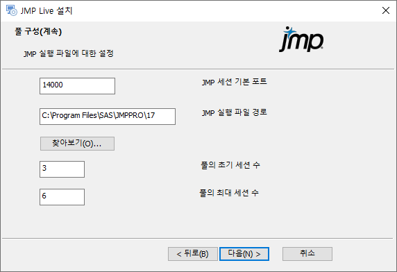

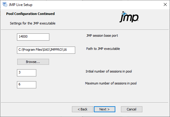

그림 1.38 JMP 설정 구성
Configure JMP Settings
JMP 세션 생성을 지원하는 모든 컴퓨터에서 자체의 설치 관리자를 사용하여 JMP를 설치해야 합니다. 이때 JMP 풀 관리자의 일부인지 아니면 작업자 풀의 일부인지는 상관없습니다. 이러한 JMP 세션은 보고서 수정 시 JMP Live 작업을 위해 시작됩니다.
18.
다음과 같은 JMP 상세 정보를 지정합니다.
JMP 세션 기본 포트: JMP 풀 관리자와 통신하기 위해 JMP 세션에서 사용하는 기본 포트를 입력합니다. JMP의 각 인스턴스에는 이 기본 번호로 시작하는 고유 번호가 있습니다.
JMP 실행 파일 경로: JMP Pro 위치 경로를 입력합니다. 기본 설치 경로가 나타나므로 JMP Pro가 다른 위치에 있는 경우에만 변경해야 합니다.
풀의 초기 세션 수: 풀을 처음 실행할 때 시작되는 JMP 세션 수를 입력합니다.
풀의 최대 세션 수: 이 컴퓨터에서 이 풀의 일부로 실행할 수 있는 JMP 세션 수의 상한을 입력합니다. 초기 세션 수에 지정된 개수의 세션이 모두 사용 중인 경우 이 세션이 추가됩니다.
참고:풀 관리자를 설치하는 경우 이를 사용하여 다른 작업자 풀에 대한 리소스 할당만 처리하려면 초기 수와 최대 수를 모두 0으로 설정할 수 있습니다. 이 경우 작업자 풀이 구성되어 실행될 때까지 사이트가 작동하지 않습니다.

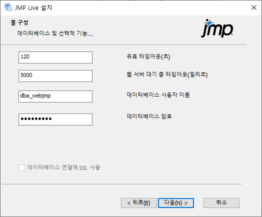

그림 1.39 JMP 설정 구성
19.
유휴 타임아웃(초): JMP 인스턴스가 JMP 웹 구성 요소와의 연결을 끊고 새 요청을 대기하기 전 추가 작업을 기다리는 시간을 입력합니다.
웹 서버 대기 중 타임아웃(밀리초): 인스턴스가 기존 작업 요청을 포기하고 삭제하기 전 기존 트랜잭션 중에 추가 통신을 기다리는 시간을 입력합니다.
SSL 루트 인증서: (JMP 풀 관리자 구성 요소만 설치하는 경우 표시됨) 조직의 인증 기관 파일 위치를 지정합니다.

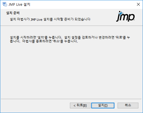

그림 1.40 JMP Live 설치 시작
Start JMP Live Installation
20.
설치를 클릭하여 JMP Live 설치를 시작하고, 설치 관리자가 끝나면 완료를 클릭합니다.
JMP Live가 자동으로 Keycloak에 연결되고 사용자는 15단계에서 제공한 JMP Live 별칭을 사용하여 JMP Live에 로그인할 수 있어야 합니다. JMP Live에 로그인하는 데 문제가 있으면 수동으로 연결해야 할 수도 있습니다. 자세한 내용은 수동으로 Keycloak 연결 및 JMP Live 시작에서 확인하십시오.

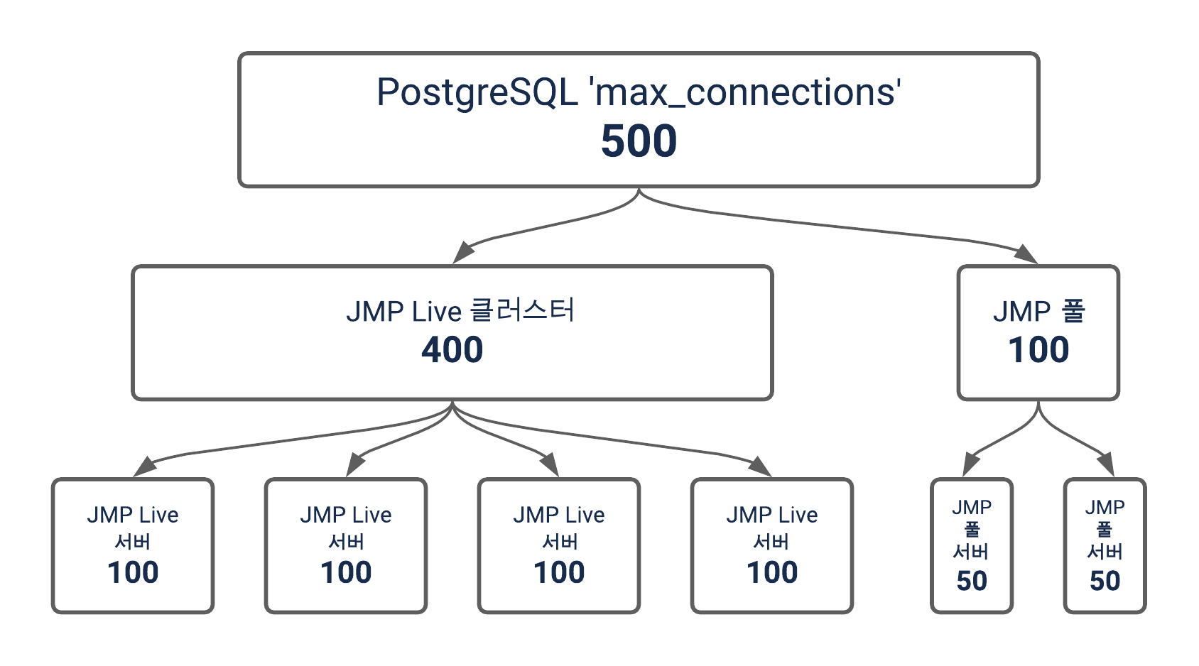

DB_MAX_CONN_JMP_LIVE
JMP Live의 한 인스턴스에서 유지하려는 최대 동시 데이터베이스 연결 수입니다. 기본값은 25입니다. 이 설정의 값을 결정할 때 다음 사항에 유의하십시오.
데이터베이스의 postgresql.conf에는 max_connections 예산이 자체 정의되어 있으며 이 값을 초과하면 안 됩니다.
클러스터에서 둘 이상의 JMP Live 인스턴스가 실행될 수 있습니다.
max_connections 예산은 JMP Live와 JMP 풀 간에 공유되어야 합니다(80%에서 20%로 분할 권장).

DB_MAX_CONN_JMP_POOL
이 JMP 풀에서 유지하려는 최대 동시 데이터베이스 연결 수입니다. 기본값은 10입니다. 이 설정의 값을 결정할 때 다음 사항에 유의하십시오.
둘 이상의 JMP 풀이 있을 수 있습니다.

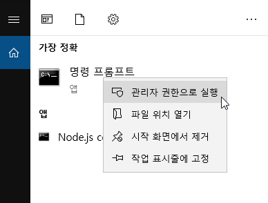

Windows 시작 메뉴에서 명령 프롬프트를 엽니다.
JMPLive 폴더인 C:\Program Files\SAS\JMP Live\JMPLive\(기본 위치)로 이동합니다.
다음 명령을 입력합니다.
node bin/jmplive-cli createAdminUser -d displayname -p password -u user

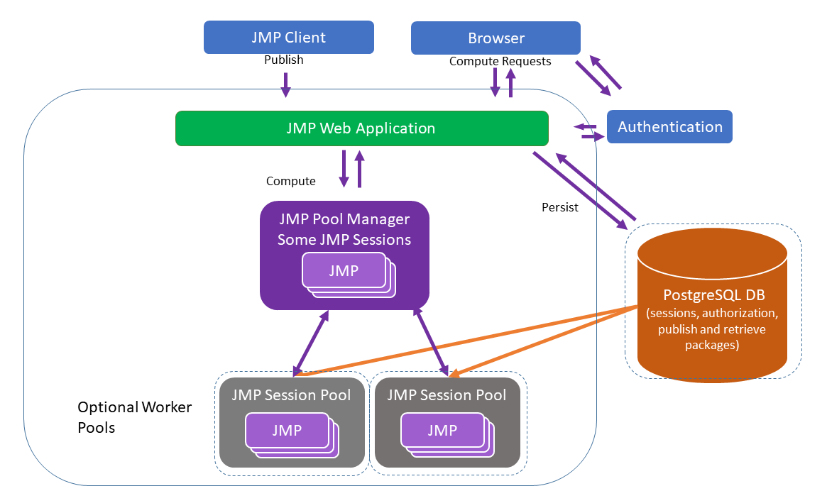

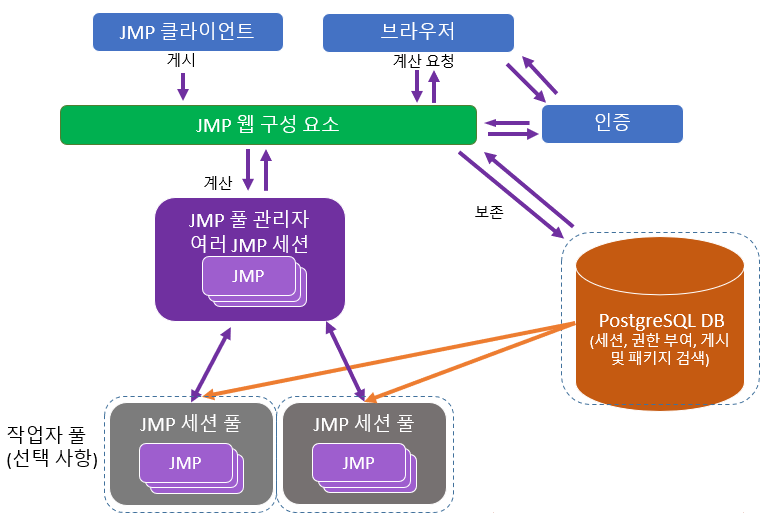

아키텍처 개요
JMP Live는 서로 통신하는 여러 모듈로 구성됩니다. 이 아키텍처를 사용하면 서로 다른 여러 계산 리소스에 작업 부하를 분산시켜 더 큰 요청 부하를 처리할 수 있습니다.
그림 1.43 JMP Live 아키텍처
JMP Live Architecture
단일 계산 리소스에서 JMP Live를 실행할 수 있지만 이 설정은 권장되지 않습니다. 데이터베이스를 JMP Live의 다른 구성 요소와 분리하고, 자주 백업되는 전용 계산 인스턴스를 데이터베이스에 제공하여 JMP Live 콘텐츠의 보안을 유지할 수 있도록 설정하는 것이 좋습니다. 데이터베이스는 호스트된 서비스에 있을 수 있으며 나머지 구성 요소는 온프레미스 리소스에 호스트될 수 있습니다. 이 시나리오에서는 JMP Live Database 설치 관리자를 사용하지 않지만 호스트된 서비스에 PostgreSQL 13 호환 인스턴스를 설정해야 합니다. 기존 데이터베이스를 사용하여 JMP Live 설치의 지침을 따르십시오.

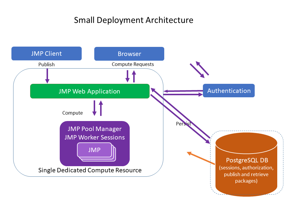

소규모 배포
소규모 JMP Live 배포(예: 사용자 100명)에서는 단일 전용 컴퓨터에 데이터베이스를 제외한 모든 것을 설치할 수 있습니다.
그림 1.44 소규모 배포에 권장되는 구성
Recommended Configuration for a Small Deployment
이 시나리오에서는 JMP 웹 구성 요소와 JMP 풀 구성 요소가 동일한 컴퓨터에 설치됩니다. 설치하는 동안 "풀 관리자로 구성" 옵션을 선택합니다. 이 JMP 풀 관리자와 연결된 JMP 인스턴스의 수는 사이트에 대해 실행되는 총 JMP 인스턴스 수입니다.
이 계산 리소스의 기능은 많을수록 좋으며 프로세서 유형, 네트워크 속도 등에 많은 영향을 받습니다. 최소한 16기가바이트 이상의 전용 RAM이 장착된 4 코어 컴퓨터를 고려해야 합니다. 저장소 용량은 데이터베이스에 가장 중요한 요인이며 저장된 보고서 수에 따라 다릅니다. 1테라바이트 저장소가 최소값입니다.

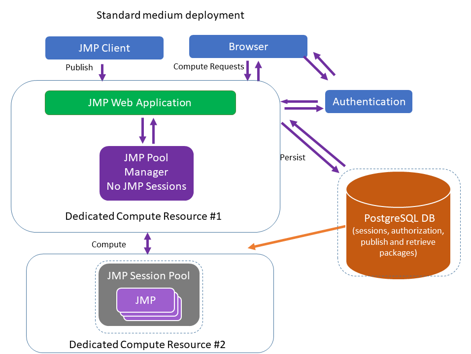

중간 규모 배포
중간 규모의 JMP Live 배포(예: 사용자 500명)에서는 검색하는 보고서 유형에 따라 다음 두 가지 구성을 고려할 수 있습니다.
보고서 검색 횟수는 많지만 보고서 자체에 데이터 필터가 포함되어 있지 않거나 통계량을 다시 계산할 필요가 없는 경우에는 JMP 웹 구성 요소가 중요합니다.
보고서 계산이 많이 필요한 경우에는 JMP 풀 관리자가 중요합니다.
JMP 웹 구성 요소가 중요한 요소이거나, 계산 집약적 환경이 제공될지 여부를 모르면 다음과 같은 구성을 사용하는 것이 좋습니다.
그림 1.45 중간 규모 배포에 권장되는 구성
Recommended Configuration for a Medium Deployment
JMP 웹 구성 요소에 최적의 성능이 필요한 표준 구성에서는 JMP 풀 관리자에 자체의 JMP 세션이 없습니다. JMP 풀 관리자의 JMP 세션 수를 0으로 설정합니다. 모든 JMP 세션은 두 번째 계산 리소스인 JMP 세션 풀에 있습니다.
계산 사용량이 더 많은 환경이 필요한 경우 JMP 풀 관리자에 세션을 할당합니다(대개 5개 정도). 이렇게 하면 JMP 웹 구성 요소의 성능이 저하되지만 보고서에 대한 추가 계산 용량이 제공됩니다.

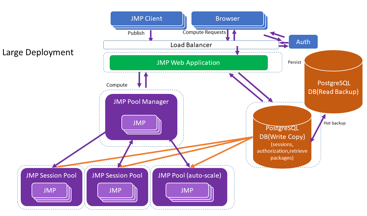

대규모 배포
대규모 JMP Live 배포(예: 사용자 2,000명)에서는 여러 개의 JMP 세션 풀과 JMP 풀 관리자를 위한 별도의 전용 계산 리소스가 필요할 수 있습니다.
그림 1.46 대규모 배포에 권장되는 구성
Recommended Configuration for a Large Deployment
JMP 웹 구성 요소, JMP 풀 관리자 구성 요소, JMP 세션 풀 및 PostgreSQL 데이터베이스가 모두 전용 인스턴스입니다. 사용 가능한 JMP 세션 수는 각 인스턴스의 메모리 용량 및 계산 성능에 따라 다릅니다.
다음은 각 인스턴스에 대한 몇 가지 제안 사항입니다.
JMP 웹 구성 요소 및 JMP 세션 풀 인스턴스: 최소 4 코어 컴퓨터가 제안되지만 32기가바이트 RAM이 장착된 8 코어 컴퓨터를 사용하는 것이 좋습니다.
JMP 풀 관리자: 최소 16기가바이트 RAM이 장착된 4 코어 컴퓨터가 제안됩니다.
PostgreSQL 데이터베이스: 조직의 게시물 양을 기반으로 컴퓨터의 저장소 요구 사항을 예상해야 합니다. 확장 가능한 인스턴스가 가장 좋지만 그 외에는 최소 5테라바이트의 저장소가 제안됩니다.
다음과 같은 요소도 제안됩니다.
HTTP 및 HTTPS 요청의 보안을 처리하기 위해 단일 진입점을 제공하는 부하 분산 장치
기본 데이터베이스에서 장애 또는 연결 문제가 발생할 경우 빠른 전환을 제공하는 PostgreSQL 데이터베이스의 백업 읽기. 백업을 자주 업데이트해야 합니다.
호스팅 서비스에 대한 고려 사항
Amazon Web Services 또는 Microsoft Azure와 같은 일부 호스팅 서비스의 경우 JMP 세션 풀에 대해 자동 크기 조정을 설정할 수 있습니다. 작동 방식은 다음과 같습니다.
트리거(예: 정해진 시간 또는 세션 풀 노드의 CPU 사용률)로 인해 추가 계산 리소스가 시작될 수 있습니다.
새로 시작된 리소스의 JMP 세션 풀이 활성 상태가 되면 풀 관리자에게 보고합니다.
자동 크기 조정을 사용하려면 크기 조정 중에 복제될 이미지에 세션 풀을 설치하는 동안 구성 요소를 Windows 서비스로 설치하는 옵션을 선택해야 합니다. 이렇게 하면 계산 인스턴스가 인스턴스화될 때 세션 풀 구성 요소가 자동으로 시작됩니다. 세션 풀은 풀 관리자에게 보고하고 가용성을 등록하여 계산 서비스를 제공합니다.
JMP Pro, JMP Live Database, Keycloak 및 JMP Live를 설치하면 JMP Live와 Keycloak이 자동으로 연결되어야 합니다. 설치 후 JMP Live에 로그인하는 데 문제가 있으면 수동으로 Keycloak에 연결하고 JMP Live를 시작해야 할 수도 있습니다.
JMP Live 데이터베이스를 Keycloak 데이터베이스로 사용하는 경우 JMP Live를 한 번 실행합니다.
이렇게 하면 Keycloak이 작동할 수 있도록 올바른 스키마와 테이블로 JMP Live 데이터베이스를 채웁니다.
JMP Live가 Windows 서비스로 실행 중인 경우 중지합니다.
a.
Windows 검색 창에 작업 관리자를 입력합니다. 아니면 Ctrl+Alt+Delete를 누르고 작업 관리자를 선택합니다.
b.
서비스 탭을 클릭합니다.
팁: "서비스" 탭이 보이지 않으면 자세히를 클릭하십시오.
c.
webjmpsvc.exe 및 jmppoolsvc.exe를 마우스 오른쪽 버튼으로 클릭하고 중지를 클릭합니다.
Windows 검색 창에 명령 프롬프트를 입력합니다. 그런 다음 명령 프롬프트를 관리자 권한으로 실행합니다(명령 프롬프트를 마우스 오른쪽 버튼으로 클릭하고 관리자 권한으로 실행 선택).
JMPLive 구성 요소 설치 디렉터리로 이동합니다. JMP Live가 기본 디렉터리에 있다고 가정하고 cd C:\Program Files\SAS\JMP Live\JMPLive를 입력하면 됩니다.
5.
메모장을 사용하여 .env 파일을 편집합니다. start Notepad .env를 입력하면 됩니다.
6.
.env 파일의 다음 행에서 파라미터를 확인합니다.
AUTH_SCHEME=keycloak
참고: ldap과 local도 사용할 수 있습니다. ldap은 LDAP 또는 Microsoft Active Directory에 연결하기 위한 이전의 방법입니다. JMP 15.0 이상을 사용하는 경우에만 이 옵션을 선택하십시오. local은 ID 공급자에 연결하지 않고 독립형 인증을 허용합니다.
KEYCLOAK_SERVER_URL=https://mykeycloakserver.mydomain.com:8443
여기서 mykeycloakserver.mydomain.com:8443은 Keycloak 서버의 URL과 HTTPS 액세스를 허용하는 포트입니다.
KEYCLOAK_ADMIN=keycloakadmin
여기서 keycloakadmin은 Keycloak에서 JMP Live 영역의 관리자 이름입니다.
KEYCLOAK_ADMIN_CREDENTIALS=Password1
여기서 Password1은 JMP Live Keycloak 영역의 관리자 암호입니다.
JMPLIVE_BASEURL=https://myjmpliveinstance.mydomain.com:3501
여기서 myjmpliveinstance.mydomain.com:3501은 JMP Live 서버의 DNS 이름(별칭)과 HTTPS 액세스에 사용하는 포트입니다.
7.
.env 파일 업데이트를 저장합니다. 파일 > 저장을 클릭하면 됩니다.
8.
JMP Live 구성 요소를 시작합니다.
JMP Live를 Windows 서비스로 설치한 경우 "작업 관리자", "서비스" 탭을 차례로 열고(2단계 참조) 각 JMP Live 서비스를 시작합니다. webjmpsvc.exe 및 jmppoolsvc.exe를 마우스 오른쪽 버튼으로 클릭하고 시작을 클릭합니다.
JMP Live를 Windows 서비스로 설치하지 않은 경우 Windows 서비스로 설치되지 않은 구성 요소의 단계를 수행합니다.
이제 JMP Live와 Keycloak이 함께 작동합니다.

Windows 검색 창에 명령 프롬프트를 입력합니다. 명령 프롬프트를 관리자 권한으로 실행해야 합니다(명령 프롬프트를 마우스 오른쪽 버튼으로 클릭하고 관리자 권한으로 실행 선택).
그림 1.48 Windows 명령 프롬프트를 관리자 권한으로 실행
Run a Windows Command Prompt as an Administrator

JMP Live Database 연결 풀
JMP Live Database는 무제한 연결을 허용할 수 없습니다. 즉, 무제한 요청을 동시에 수행할 수 없습니다. 데이터베이스에는 postgresql.conf 파일의 max_connections 값에 최대 연결 수가 자체적으로 정의되어 있습니다. JMP Live 설치 관리자를 사용하여 PostgreSQL 데이터베이스를 설치한 경우 이 값은 기본적으로 500으로 설정됩니다. 이 값은 데이터베이스 연결을 위한 전체 예산으로 간주할 수 있습니다. 예산의 크기와 사용 방식을 제어할 수 있습니다.
예산 크기 변경
예산 크기는 postgresql.conf 파일의 max_connections 값에 정의됩니다. 이를 변경하려면 max_connections 값을 변경하고 PostgreSQL 서비스를 다시 시작하면 됩니다. 연결은 무료가 아니며 메모리 사용 비용이 발생할 수 있습니다. 자세한 내용은 PostgreSQL 설명서 및 기타 신뢰할 수 있는 원본을 참조하십시오.
예산 사용 방식 변경
다음과 같은 두 가지 값을 제어할 수 있습니다.
C:\Program Files\SAS\JMP Live\JMPLive\.env의 DB_MAX_CONN_JMP_LIVE 값.
이 값은 단일 JMP Live 인스턴스에서 유지하려는 최대 동시 데이터베이스 연결 수를 나타냅니다.
이 값을 변경하기 위한 기본 팁은 C:\Program Files\SAS\JMP Live\JMPLive\.env.example에서 확인할 수 있습니다.
트래픽의 대부분이 게시물을 읽고 댓글을 작성하는 데 사용될 것으로 예상하는 경우 JMP Live 예산을 늘릴 수 있습니다.

샘플 예산
다음은 JMP 풀 2개와 JMP Live 클러스터의 JMP Live 서버 4개를 포함한 총 500개 연결에 대한 예산을 보여 주는 간단한 예입니다. 이 예에서 DB_MAX_CONN_JMP_LIVE는 100으로 설정되고 DB_MAX_CONN_JMP_POOL은 50으로 설정됩니다.
그림 1.49 샘플 예산의 예
Example of Sample Budget
