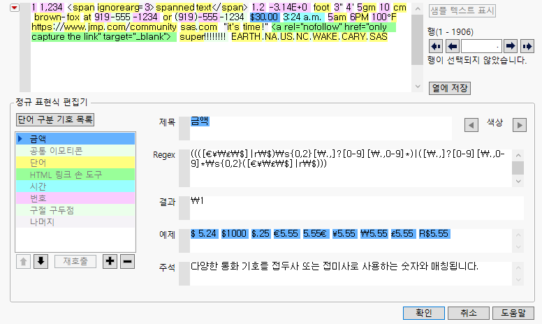

그림 12.7 텍스트 탐색기 정규 표현식 편집기
Text Explorer Regular Expression Editor
스크립트 편집기 상자를 사용한 파싱
창 맨 위의 스크립트 편집기 상자에서는 샘플 텍스트에 대한 파싱 진행 방식을 보여 줍니다. 정규 표현식 편집기 목록의 정규 표현식을 파싱한 결과는 정규 표현식 편집기 목록의 색상에 해당하는 색상으로 강조 표시됩니다.
• 스크립트 편집기 상자에 사용자 데이터의 텍스트를 채우려면 첫 번째, 이전, 다음 및 마지막 행 버튼을 클릭합니다. 이렇게 하면 지정된 텍스트 데이터 행이 파싱되는 방식을 볼 수 있습니다. 편집 상자에 행 번호를 입력하여 스크립트 편집기 상자를 데이터 테이블의 특정 행에 있는 텍스트로 채울 수도 있습니다.
• 정규 표현식 토큰화 결과가 포함된 새 열을 데이터 테이블에 저장하려면 열에 저장 버튼을 클릭합니다. 정규 표현식의 결과를 지정하는 방법에 대한 자세한 내용은 정규 표현식 편집에서 확인하십시오. 열 > 유틸리티 > 텍스트 매칭으로 새 열 생성에서 정규 표현식 편집기에 액세스하면 열에 저장 버튼이 나타나지 않습니다.
참고: 열에 저장 버튼을 클릭할 경우 텍스트 매칭에 정규 표현식만 사용됩니다. 정규 표현식의 출력을 수정하는 데 중지 단어, 재코딩, 어간 추출, 구, 또는 단어당 최소/최대 문자 수 등의 설정은 사용되지 않습니다.

정규 표현식 편집
정규 표현식 편집기 패널에 지정된 순서대로 정규 표현식을 처리하여 용어를 토큰화할 수 있습니다. 정규 표현식의 순서를 변경하려면 목록에서 정규 표현식을 선택하고 목록 아래의 위쪽 또는 아래쪽 화살표 버튼을 클릭합니다. 정규 표현식 목록의 항목을 드래그하여 놓는 방법으로 실행 순서를 변경할 수도 있습니다. 파란색 삼각형은 현재 선택된 정규 표현식을 나타냅니다. 정규 표현식을 제거하고 토큰화에서 제외하려면 목록에서 정규 표현식을 선택하고 목록 아래의 빼기 기호를 클릭합니다. "나머지" 정규 표현식은 제거할 수 없으며 정규 표현식 시퀀스에서 마지막으로 나타나야 합니다.
목록에서 정규 표현식을 선택하면 정규 표현식 편집기 패널의 편집 가능한 필드는 선택한 정규 표현식을 참조합니다. 필드를 편집하려면 해당 필드를 클릭하고 내용을 입력합니다.
각 정규 표현식에는 다음과 같은 속성이 있습니다.
제목
현재 창과 이후 정규 표현식 라이브러리에서 정규 표현식을 식별하는 데 사용할 이름을 지정합니다.
정규 표현식
정규 표현식 정의를 지정합니다. 정규 표현식 캡처를 지정하려면 정규 표현식에 하나 이상의 괄호 쌍이 있어야 합니다.
결과
정규 표현식과 매칭되는 텍스트를 대체할 항목을 지정합니다. 이 값은 정적 텍스트, 공백 또는 정규 표현식 캡처의 값일 수 있습니다. 정규 표현식 캡처는 정규 표현식 정의의 결과로 정의됩니다.
– 매칭되는 텍스트를 정적 텍스트로 바꾸려면 "결과" 필드에 정적 텍스트를 지정합니다.
– 매칭되는 텍스트를 무시하려면 "결과" 필드를 비워 둡니다.
– 정규 표현식의 가장 바깥쪽 괄호에서 나온 텍스트를 유지하려면 "결과" 필드에 "\1"(따옴표 제외)을 사용합니다.
– 정규 표현식의 전체 결과를 유지하려면 "결과" 필드에 "\0"(따옴표 제외)을 사용합니다.
예제
(선택 사항) 정규 표현식의 동작을 나타내는 색상이 포함된 예제 텍스트 문자열을 지정합니다.
주석
(선택 사항) 정규 표현식과 해당 동작을 설명하는 주석을 지정합니다.
색상
스크립트 편집기 상자와 "예제" 필드의 텍스트에서 정규 표현식의 매칭 항목을 식별하는 데 사용되는 색상을 지정합니다. 색상을 변경하려면 화살표 버튼을 사용합니다.
참고: "정규 표현식" 필드의 정규 표현식 정의가 올바르지 않은 경우에는 정규 표현식 목록에서 해당 정규 표현식 이름 옆에 빨간색 X가 표시됩니다.
