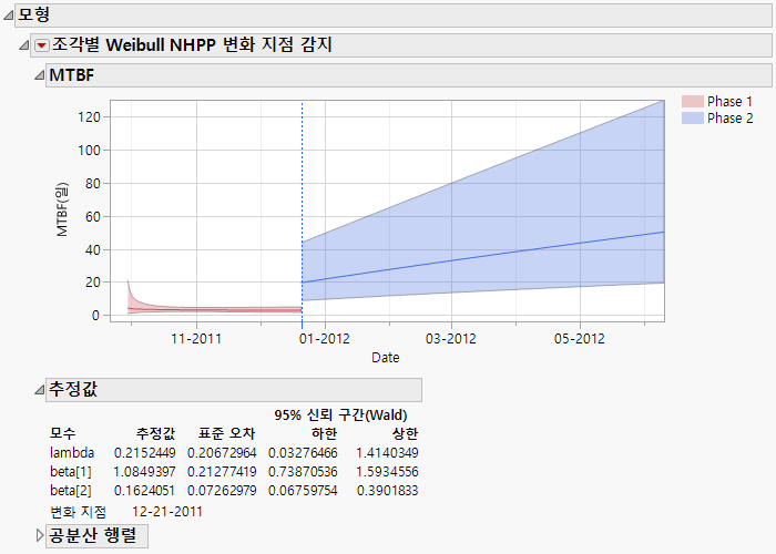

"조각별 Weibull NHPP 변화 지점 감지" 옵션을 선택하면 추정된 모형 그림과 신뢰 대역이 "관측된 데이터" 아래의 "누적 사건" 보고서에 추가됩니다. "모형 목록"이 업데이트되어 추정된 변화 지점을 조건으로 하는 통계량이 제공됩니다. "모형" 아래에 "조각별 Weibull NHPP 변화 지점 감지" 보고서가 제공됩니다.
기본 "조각별 Weibull NHPP 변화 지점 감지" 보고서에는 MTBF 그림, 추정값 및 공분산 행렬이 표시됩니다. Figure 11.22에서는 Reliability 하위 폴더의 BrakeReliability.jmp 데이터를 사용합니다. "추정값" 보고서 하단에 표시된 "변화 지점"은 2011년 12월 21일로 추정됩니다. 표준 오차 및 신뢰 구간은 알려진 변화 지점을 고려합니다. 그림과 "추정값" 보고서는 조각별 Weibull NHPP 섹션에서 설명됩니다.
그림 11.22 조각별 Weibull NHPP 변화 지점 감지 보고서
Piecewise Weibull NHPP Change Point Detection Report
