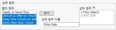

상위 범주
데이터 집합에 등급(예: 5점 척도)이 포함된 경우 각 등급 부분집합에 속하는 반응의 백분율을 확인할 수 있습니다. 여러 개의 특정 범주를 하나의 범주로 그룹화하려면 "상위 범주" 열 특성을 추가합니다.
상위 범주는 범주형 플랫폼에서만 지원됩니다.
데이터 열에 "상위 범주" 특성을 추가하려면
1. 그룹화하려는 범주가 포함된 열을 마우스 오른쪽 버튼으로 클릭합니다.
2. 열 특성 > 상위 범주를 선택합니다.
열 특성 창에 "상위 범주" 옵션이 표시됩니다(Figure 5.6).
3. "열의 범주" 목록에서 그룹화할 범주를 선택합니다.
4. "상위 범주 이름" 옆에 이름을 입력합니다.
이름을 비워 두면 선택한 범주에 따라 자동으로 상위 범주 이름이 지정됩니다.
5. 추가를 클릭하여 상위 범주를 생성합니다.
6. 상위 범주의 빨간색 삼각형을 클릭하고 다음 옵션 중 하나를 선택합니다.
옵션 > 숨기기
선택한 상위 범주의 데이터를 보고서와 그래프에서 숨깁니다.
모두 추가
열의 모든 범주에서 상위 범주를 생성합니다.
평균 추가 및 표준편차 추가
값 스코어에 대한 통계량을 계산합니다. 자세한 내용은 소비자 조사에서 확인하십시오.
7. 확인을 클릭하여 열에 특성을 추가합니다.

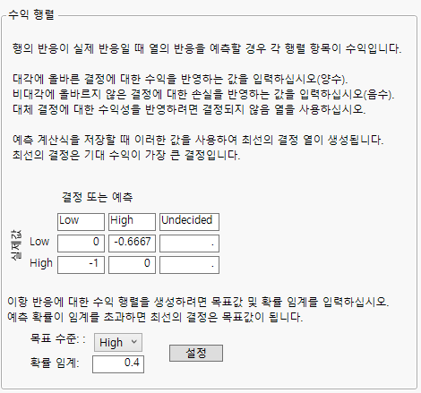

수익 행렬
열 특성 > 수익 행렬을 선택하면 선택한 열에 있는 각 값에 대한 행과 열이 포함된 행렬 템플릿이 나타납니다. "실제" 수준은 행으로 표시되고 예측 수준은 열로 표시됩니다. 올바른 결정 항목은 예측 수준과 실제 수준이 일치하는 대각 항목입니다.
• 대각 항목에 대해 올바른 결정의 수익 또는 가중치를 반영하는 값을 입력합니다.
• 비대각 항목에 대해 올바르지 않은 결정의 수익(즉, 손실) 또는 가중치를 반영하는 값을 입력합니다.
• 예측이 수행되지 않은 경우에는 "결정되지 않음" 열을 사용하여 관련 수익 또는 손실을 나타냅니다.
수익 행렬의 확률 임계 지정
이항 반응인 경우 수익 행렬 템플릿 아래에 추가 옵션이 나타납니다. 이러한 옵션을 사용하면 수익 행렬에 가중치를 직접 입력하는 대신 확률 임계를 지정할 수 있습니다.
목표 수준 및 확률 임계를 지정하십시오. 그런 다음 "설정"을 클릭하여 수익 행렬을 업데이트하십시오.
목표 수준
확률을 모델링할 수준입니다.
확률 임계
목표 수준의 확률에 대한 임계입니다. 관측값이 목표 수준 이내가 될 확률이 확률 임계를 초과할 경우 해당 관측값은 해당 수준으로 분류됩니다.
설정
목표값 및 확률 임계에 지정한 사항을 반영하는 값을 수익 행렬 템플릿에 입력합니다. 자세한 내용은 확률 임계 계산에서 확인하십시오.

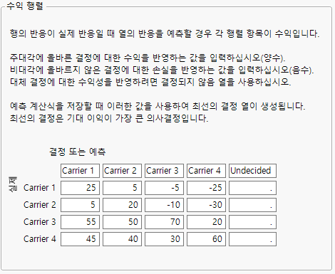

세 개 이상의 수준에 대한 수익 행렬의 예
아래 예에서는 Travel Costs.jmp 샘플 데이터 테이블의 Airline 열에 대한 수익 행렬을 보여 줍니다.
그림 5.8 수익 행렬 창의 예
Example of Profit Matrix Window
이 수익 행렬의 값이 할당된 방식을 보려면 Carrier 1부터 Carrier 4까지의 네 항공사에서 고객 서비스에 이용하는 여행사를 고려해야 합니다. 여행사는 티켓 판매 시마다 수익을 실현하며 이 수익은 고객이 선택한 항공사에 따라 달라집니다. 여행사에서는 특정 항공사를 권장하거나 예측할 때 소정의 수수료를 내고 티켓을 예약합니다. 고객이 예측된 항공사를 사용하기로 결정하면 여행사는 일정 금액에서 예약 수수료를 뺀 만큼의 수익을 얻습니다. 하지만 고객이 다른 항공사를 이용하기로 결정하면 항공사는 예약 수수료만큼의 손실을 보며 예약 수수료를 한 번 더 지불해야 합니다. 즉, 예측이 올바르지 않으면 여행사의 수익이 낮아집니다.
Carrier 1 ~ Carrier 4의 예약 수수료가 각각 $15, $20, $30, $50이고 티켓 판매 수익은 각각 $40, $40, $100, $110라고 가정해 보겠습니다.
여행사에서 고객에게 Carrier 1을 권장하고 고객이 해당 티켓을 구매하기로 결정하면 항공사는 $15의 수수료를 내고 티켓을 예약한 다음 $40를 얻으므로 순수익은 $25가 됩니다. 여행사에서 고객이 Carrier 4를 선택할 것이라고 예측했는데 고객이 Carrier 1을 선택하면 여행사는 Carrier 4의 예약 수수료 $50만큼 손실을 보며 Carrier 1에 예약 수수료 $15도 지불해야 합니다. 결과적으로 여행사는 $40 - $50 - $15 = -$25의 순손실을 보게 됩니다.
예: 확률 임계를 사용하여 수익 행렬 정의
샘플 데이터 테이블 Liver Cancer.jmp에는 환자 136명의 질병에 대한 Severity 등급이 포함되어 있습니다. BMI부터 Jaundice까지의 열에 지정된 예측 변수를 사용하여 Severity를 모델링하려고 합니다. 모형에 대한 일반적인 예측 계산식은 환자를 확률이 가장 높은 Severity 수준으로 분류합니다. 하지만 실제로는 심각도가 높은 환자를 심각도가 낮은 것으로 분류하는 것은 실제로는 심각도가 낮은 환자를 심각도가 높은 것으로 분류하는 것보다 더 중대한 오류입니다. 따라서 실제로는 심각도가 높은 환자를 심각도가 낮은 것으로 잘못 분류할 경우에 대해 더 높은 비용을 할당하려고 합니다.
확률 임계를 설정하면 더 높은 비용을 할당할 수 있습니다. 전문가의 의견을 토대로 결정한 좋은 전략은 심각도 수준이 높을 것으로 예측되는 확률이 0.4를 초과하는 환자를 Severity 수준 "High"로 분류하는 것입니다.
1. 도움말 > 샘플 데이터 폴더를 선택하고 Liver Cancer.jmp를 엽니다.
2. "Severity" 열을 선택하고 열 > 열 정보를 선택합니다.
3. "수익 행렬" 열 특성을 선택합니다.
4. "목표 수준"을 High로 변경합니다.
5. 확률 임계를 0.4로 입력합니다.
6. 설정을 클릭합니다.
수익 행렬이 업데이트되어 해당 가중치를 표시합니다.
그림 5.9 확률 임계에 해당하는 가중치를 보여 주는 수익 행렬
Profit Matrix Showing Weights Corresponding to Probability Threshold
이 수익 행렬은 심각도가 높은 환자를 심각도가 낮은 것으로 잘못 분류할 경우의 손실이 -1인 반면, 심각도가 낮은 환자를 심각도가 높은 것으로 잘못 분류할 경우의 손실은 그보다 작은 -0.6667임을 보여 줍니다.
